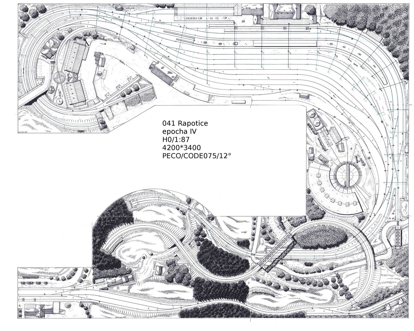

Takto vypadá kolejiště,když chceš zachovat dlouhé osobní soupravy.Majitel Aleš a jeho odkaz viewtopic.php?f=1&t=7415&start=30

Díky :-) Já to nevzdávám ,čekaljsem podobné reakce :-D Ale se svojí představivostí mě nezbývá nic jiného než se poprat s wintrackem. S autocadem jsem kdysi dělával, tak to nebude snad tak hrozné.
Ale zatím ,mě čeká i spousta studia k pochopení modelové železnice. Jak jsem psal v úvodním příspěvku. Jsem naprostý zelenáč co kdysi postavil kolejiště ,ale jen "takovéto dětské". A jelikož se tomu chci věnovat seriózněji ,tak mě nic jiného nezbývá.
