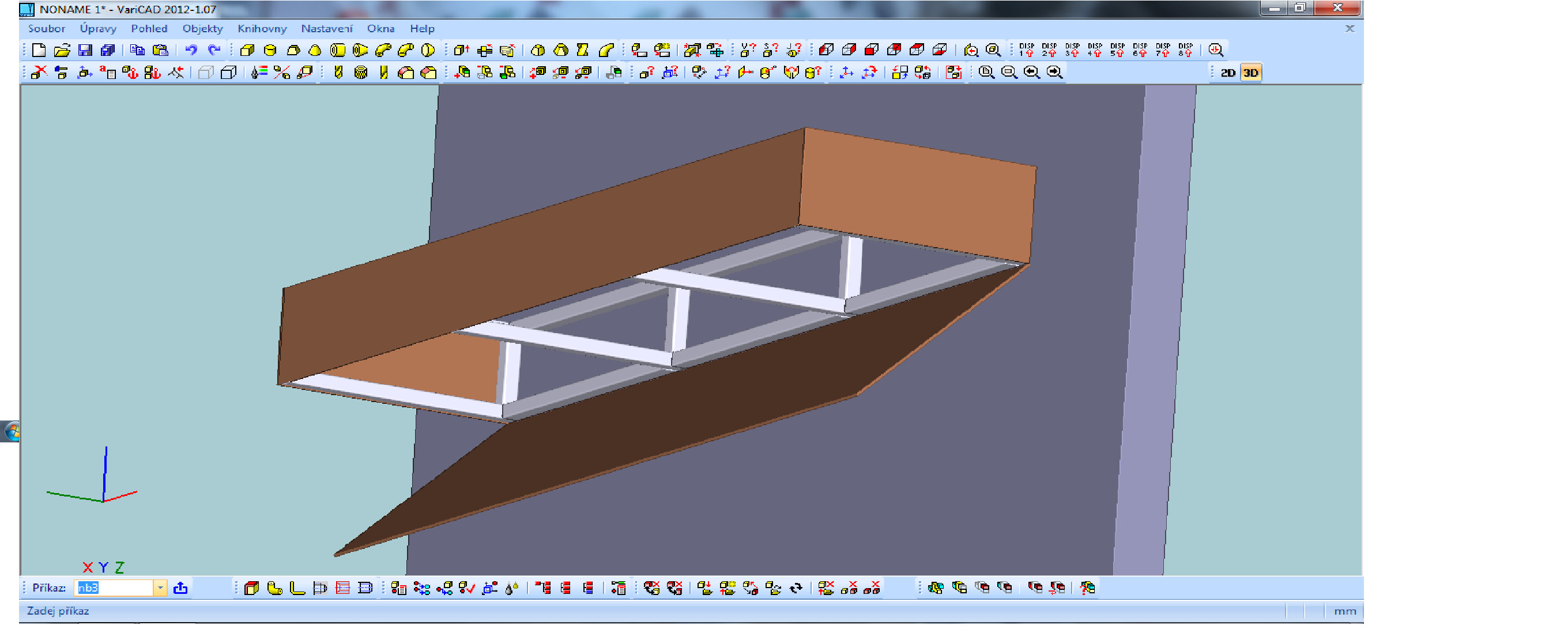

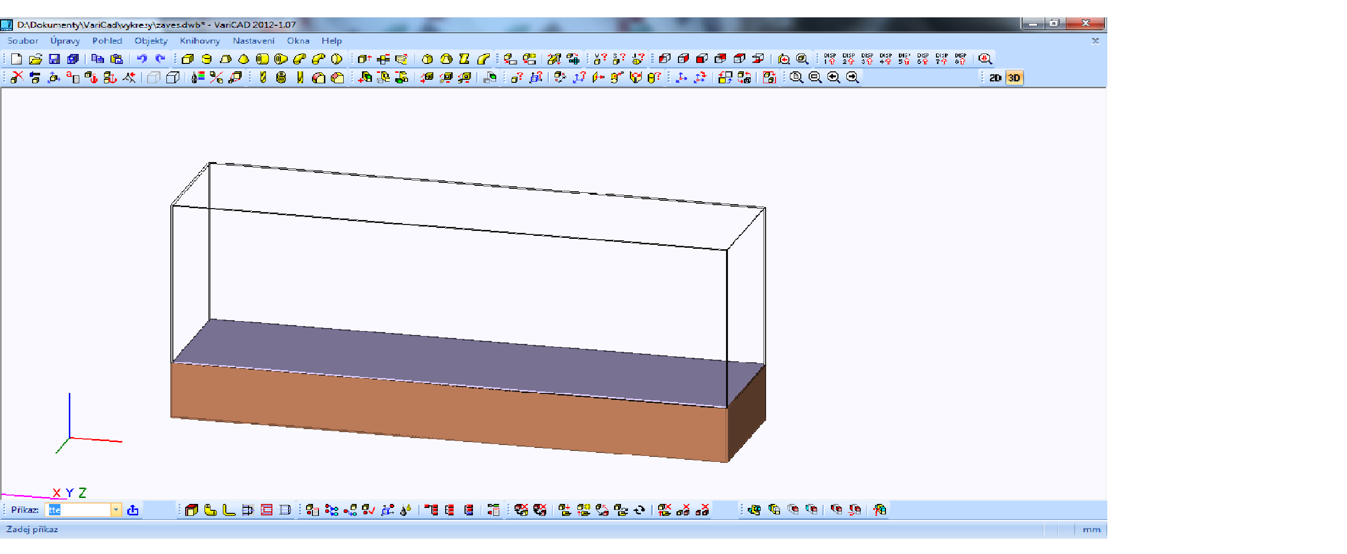

Zdravim, ja bych doporucil samonosnou ocelovou konstrukci upevnenou kotevnimi hmozdinami do zdi (dle prilohy 1), tuto konstrukci lze pote zakrytovat lehkym materialem (např sololit apod.) strany a celo, pote spodni desku opatrit bud panty (sklopne dolu) nebo nasouvaci deskou (do drazek)(dle prilohy 2). Na vrsek lze pouzit jakykoli material (vcetne polystyrenu ala houmr) a z plexi nebo podobneho pruhledneho materialu udelat poloakvarium na zakryti.

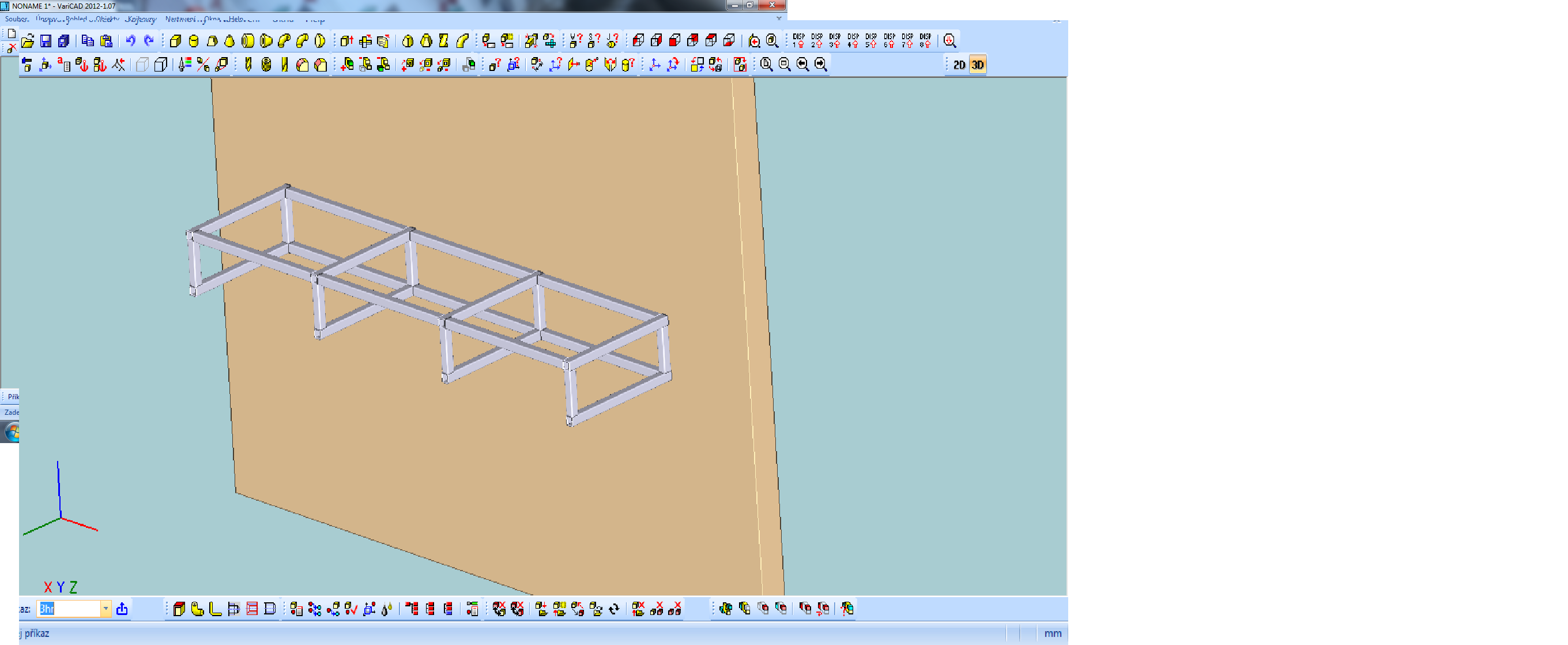

a jeste celovy nahled.
pro dalsi info staci napsat

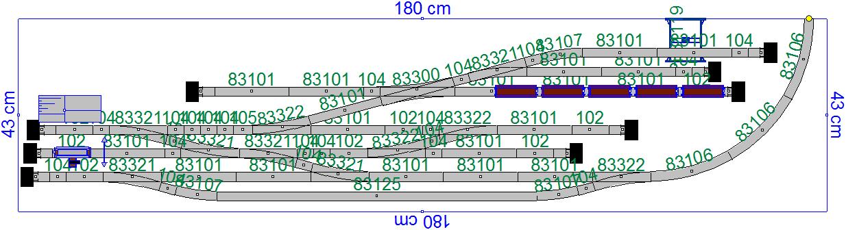

vitrínu jsme probrali do detailu. Rád bych se posunul o další krok dál. Rád bych se teď zaměřil na samotný layout. Tím myslím prodiskutovat, případně probrat možnosti návrhu layoutu před zahájením stavby. Jak se říká dokud je ještě čas a plán je na papíře. Proto bych Vás všechny poprosil o názory, rady, podměty k mým návrhů layoutu.

Příspěvekod mizl » čtv 27 lis, 2014 8:16 pm
Tak tu máme 4. návrh pro zhlédnutí.
