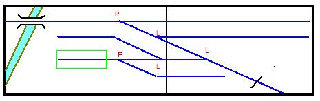

Já bych to moc "nepřeplácával". Ať ti tam taky zbude místo na doplňky.
Mě osobně se nejvíc zamlouvá toto schéma.
Zkus si jak to s tím Kuehnem výjde.

No, a zrovna ty dve vyhybky vlevo před remízou by se daly nahradit točnou... Ušetřil bys místo a kdyby sis udělal točnu samo-domo, tak i peníze.

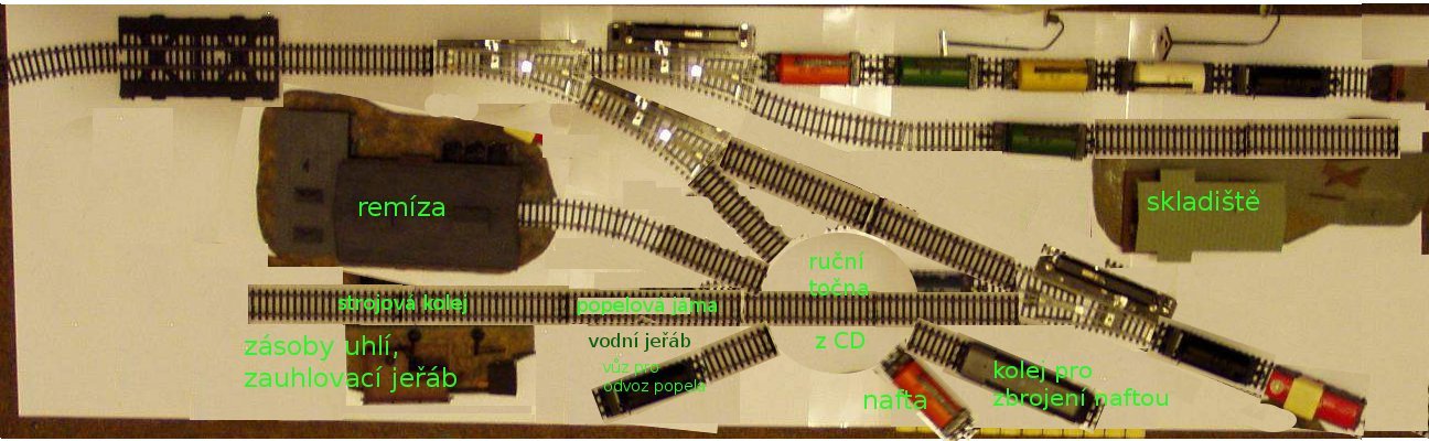

Příspěvekod Bezmozek » ned 10 srp, 2014 1:08 am
Díky, ale už jsem tu pročetl plno vláken, kde byla točna rozmlouvaná i na větších kolejištích než 0,3m2 a tohle má bejt hlavně vlečka.
Finální layou hír: http://img12.rajce.idnes.cz/d1203/10/10 ... /final.jpg
porovnání zeuke/kuehn zde: http://img12.rajce.idnes.cz/d1203/10/10 ... -kuehn.jpg
Kde by dávalo smysl zauhlování, nafta, moc bych rád aby se vešla i jáma, prostě rozvržení depa?
Kde všude udělat rozpojovače?
Kdyby zůstalo volný místo tam kde byly položený klávesnice bylo by to fajn, plánuju tam ovládací "pult".
Díky

Příspěvekod milan ferdián » ned 10 srp, 2014 9:51 am
Bezmozek píše:Díky, ale už jsem tu pročetl plno vláken, kde byla točna rozmlouvaná i na větších kolejištích než 0,3m2 a tohle má bejt hlavně vlečka.
Díky
Ano s tou točnou je to pravda,jenže točna se většinou kolegové umísťovali tam,kde ji nebylo z provozních důvodů potřeba.
Představa lokomotivního depa s točnou dle mne a kolegy hanka :wink: .Do šturcu se musí vejít posunovací lokomotiva s naloženým/prázdným uhlákem,kvůli zásobování uhlím ve skladu uhlím.

Milane, děkuju moc za příspěvek hodnotný více než bych sám rád, byl jsem rozhodnut točnu vynechat, ale když Ty to umíš tak hezky načrtnout, že už vidim jak se to tam točí :twisted:
Ale utrpěla logika posunovacího hlavolamu, asi by vzalo za svý skladiště a budu muset asi přifouknout pár cm plochy.
No jdu gůglit točny. A to jsem si myslel, že na 30x100cm se nemá co pos*at :roll: :lol:

Díky za odkazy, no né že bych nemyslel nad tím, že by bylo fajn když už bude točna, mít pod střechou aspoň dvě mašiny.
Dvou/trojmístná výtopna už na tak malym prostoru vypadá šíleně, chtělo by to nějakej přístřešek, něco jak naftový zbrojení v Čerčanech, nevěděl by někdo o předloze, nejlíp s fotkou?
A ví někdo jakej cca průměr má točna v Jaroměři, asi mám kandidáta na vzor

Díky, no já to spíš myslel tak, že mi ta točna přerůstá přes hlavu a vedle jednomístný výtopny by to chtělo přílepek z vlnitýho plechu.
Cokoli jinýho je tam děsně obrovský, hrázděnej auhagen se mi nelíbí a trojmístná od malý železnice zabere půl plochy.
Jinak jsem to naházel zkusmo na zem, no pár cm ještě uberu, ale teď jsem na 125x40cm což je skoro dvakrát tolik jak původně :roll:
http://superstepa.rajce.idnes.cz/Inglenook/#05m.jpg
