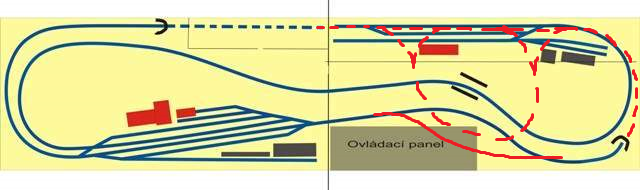

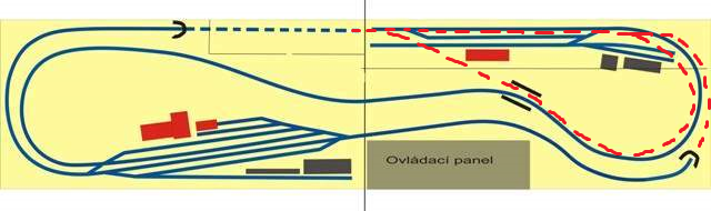

Vážení, chtěl bych vás požádat o posouzení mého projektu. V předchozím příspěvku je varianta s úvraťovou stanicí. No a než mi dorazí kolejivo, napadla mě ještě úprava v tom směru, že bych tu úvraťovou stanici mírně natočil a udělal z ní odbočnou - s propojkou, která by tvořila případně i ovál. Jinak se oproti předchozí variantě nic nemění. Moje úvaha pramení i z několika příspěvků zde na fóru, kde provoz koncové stanice je popisován jako komplikovanější na technické provedení i provoz. Ocením tak vaše názory na obě varianty. Předem děkuji. H

Příspěvekod KaRei » pát 18 dub, 2014 6:23 am
Smyčka by se ti mohla vejít do skryťáku. Schovaná pod pravou částí kolejiště napojená na levý tunel.
Dvojitá smyčka (kruh se dvěma triangly) by se mohla vejít taky, ale už by asi vyžadovala zásah do ovládacího pultu a přeložení spodní tratě o něco níž.

Příspěvekod hank61 » pát 18 dub, 2014 8:34 am
KaRei píše:Smyčka by se ti mohla vejít do skryťáku. Schovaná pod pravou částí kolejiště napojená na levý tunel.
U té první úpravy je to tak i myšleno, že stryťák bude pod koncovou stanicí-popisoval jsem to v předchozím příspěvku (jen to graficky trochu splývá) :-)
ta dvojitá smyčka by se mi líbila, ale netroufám si realizovat kolejiště s tak rozsáhlými skrytými úseky. Ke spodnímu patru potřebuji mít přístup ze zhora - nějakými odklopnými části. (viz tenké linky na posledních výkresech) Jinak se tam nedostanu.

Příspěvekod KaRei » pát 18 dub, 2014 8:48 am
hank61 píše:
To byla reakce na to, že smyčku možná vypustíš, aby tam nebylo "překolejováno".
Já jen navrhl že místo jejího rušení, tak ji celou shovat do skryťáku, pak nebudeš mít ve viditelné části překolejováno a pořád budeš mít jak obracet vlaky.
Tehdy jsem ale nevěděl, že tam budeš mít silně omezený přístup :?

Tak jest. :-) I když musím na rovinu přiznat, že ta dvojitá smyčka mě opravdu zaujala. Díky. Asi budu trávit velikonoce u Corela a lámat si hlavu s kolejema a el. zapojením tohoto řešení. V prvé řadě ale začnu uvažovat, zdali bych nějak jinak nevyřešil ten ovládací panel - což je podmínkou.
