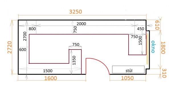

Hezký místečko. Sice nechápu ty rozměry 800, 2000 a 450, ale to není podstatné. Důležité je, jestli jim rozumíš ty.
Příspěvky: 1571
Re: Stanice TT kolejivo Kuehn
Příspěvekod Tomáš » úte 16 pro, 2014 6:14 am
Myšpulín píše:Hezký místečko. Sice nechápu ty rozměry 800, 2000 a 450, ale to není podstatné. Důležité je, jestli jim rozumíš ty.
No vycházím z toho že těch 2000mm je čistá délka té stanice. 800mm zleva je místo pro napojení tratí do stanice (asi v oblouku) no a to stejné platí vpravo pro těch 450mm. Na těchto dílech by modlo ležet též nádražní příslušenství. Ono to nemusí být přesně takhle,ještě se mi k tomu nevyjádřil Milan. spíš mi šlo o to jak vhodně napojit stanici na širé tratě a byhnout se obloukům 310mm. Šíře dílů je opět orientační,už právě tyto díly by mohly být užší jak celá stanice.
No ještě taky uvidíme,jak bude vycházet užitná délka dopravních kolejí :mrgreen: .

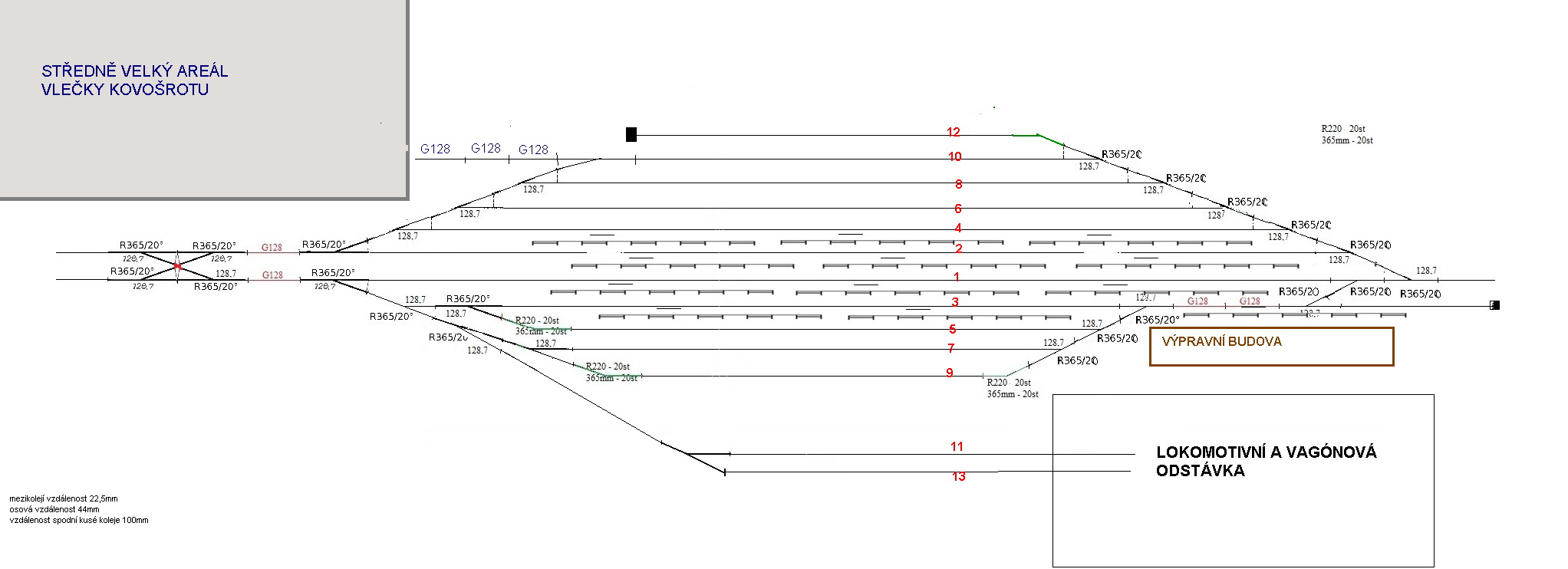

Jo už jsem několikrát psal a opět přiznávám bez mučení,že na tyhle věci prostě nemám buňky. Já to v tom plánku na papíru prostě nevidím. Proto jsem plánek stanice trochu zvětšil a počítám s tím,že se bude možná spíš smrskávat. Třeba až do původního návrhu. Na druhou stranu,dle mě, délka 3 metry 20cm v TT není zas až tak málo,takže snad půjde vykouzlit něco světového. No klasika aby mohl ve stanici přistát Brejlovec a 5ypsilonů :mrgreen: no a jestli bude jeho konec a začátek natěsno u výhybek to mě zas až tak v domácích podmínkách nepálí.
6,8,10,12 kolej počítám jak manipulační...seřazování plných a prázdných vozů Es připraveny k vykládce/nakládce v Kovošrotu.
9,11,13 odstávka lokomotiv a hlavně vozů. Balmy stojící v kopřivách v různým stavu opotřebení, ypsilony Postw čekající na seřazení. Lokomotivy čekající na další výkon. Nevím,jak se tomu správně říká,ale bývá to vidět v každé střední stanici.

No moment, to je zatím pouze na tom papíru :lol: Já budu poslouchat názory zkušených a tak jak psal Milan :
"No ještě taky uvidíme,jak bude vycházet užitná délka dopravních kolejí "
Pokud se ti chce a seš v tom dobrej můžeš to zkusmo spočítat jestli by to na tu ploch 2000x750 vešlo. :mrgreen:
