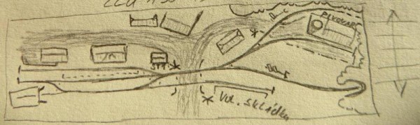

Příspěvekod Honza TT » čtv 17 říj, 2013 11:05 am
Super plánek Milane:)
Zkusil jsem ho malinko přečísnout jestli se to bude líbit:

(omlouvám se za zhoršenou kvalitu, je to jen náčrtek)

Příspěvekod milan ferdián » čtv 17 říj, 2013 11:36 am
Šikovný plánek,malý a milý :wink:

Příspěvekod dedo » čtv 17 říj, 2013 12:09 pm
V jednoduchosti je krása! Človek by sa 3 metry dĺžky snažil využiť na stavbu trati s množstvom prírodných zaujímavostí (pravda na úkor stanice), no postaviť na takomto kusisku v podstate "iba" staničku - to by ma veru ani vo sne nenapadlo. Keď budem na tom svojom vymýšľať krajinné detaily, budem mať na pamäti, že menej je niekedy viac! Teším sa na stavbu :wink:

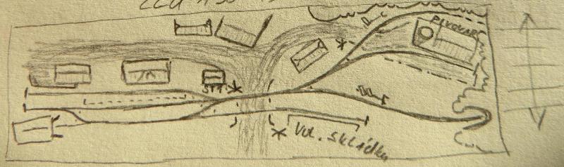

Příspěvekod milan ferdián » čtv 17 říj, 2013 7:29 pm
Ještě mě napadla tato stanička.

Příspěvekod _pavel_ » pát 18 říj, 2013 7:24 am
Včetně vlečky státních lesů ?
