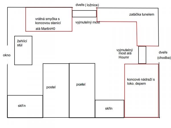

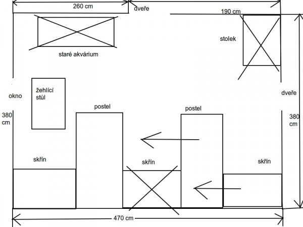

Příspěvekod RadekH0 » pon 12 srp, 2013 11:45 am
Tak tady to je. Snad se v tom vyznáte. :lol:
Tady je nové rozvržení nábytku:
A tady je plánek, jak by byly umístěny desky kolejiště:
Měřítko TT, epocha: V./VI.
DCC
RadekH0
Příspěvky: 506
Bydliště: Žďár nad Sázavou

Příspěvekod milan ferdián » pon 12 srp, 2013 11:56 am
1)chybí rozměry aspoň těch větších dílů
2)ty máš svolení hlavy rodiny = paní domu :?: :wink:
3)píše se oblouk.............a proč v tunelu?

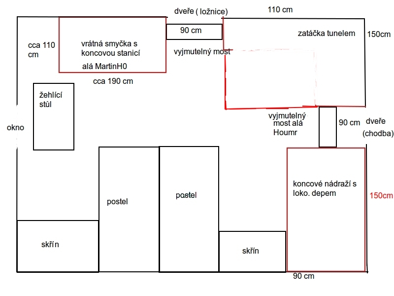

Příspěvekod RadekH0 » pon 12 srp, 2013 1:07 pm
Tak tady jsou rozměry. Když budu mít štěstí a trpělivost s přemlouváním, tak se možná rozměry zvětší. :lol:
Neděste se, že je pravá horní deska tak velká, dělal jsem to od ruky, hlavní jsou samozřejmě rozměry. Taky se kvůli rozměrům změnil tvar pravé horní desky.

Příspěvekod milan ferdián » pon 12 srp, 2013 1:15 pm
Díky za rozměry,ale už vidím menší problém u koncové stanice.Staré kolejivo PIKO má jen k dispozici anglickou a jednoduché výhybky.Jedině položit na úhlopříčku stanici.
Re: Pomoc s návrhem HO/2,6x1,8
Příspěvekod Jiri Dvoracek » pon 12 srp, 2013 1:17 pm
Nechci byt pesimista, ale predstavit si koncove nadrazi s depem na plose 150x90 cm a jeste k tomu v HO si dost dobre nedovedu. Ale mozna se mylim :)
