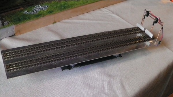

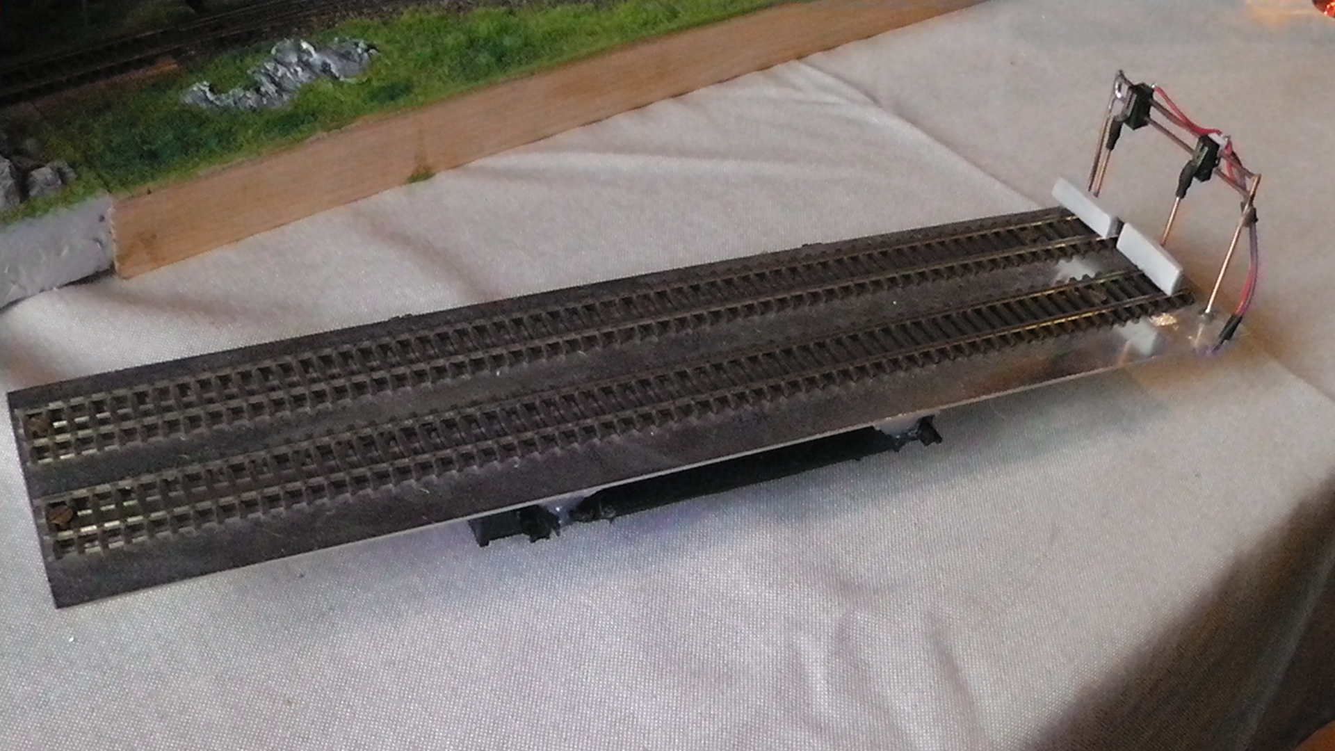

Příspěvekod nynuna » úte 09 úno, 2016 5:51 pm
Potřebu malé skryté posuvny jsem vyřešil možná trošku netradičním způsobem. Potřeboval jsem něco hodně jednoduchého a pokud možno nenáročného na výrobu. Estetiku jsem vzhledem k ukrytí řešit nemusel - pojezd však musel být co nejnižší a pokud možno lehký. Lehce upravený podavač DVD mechaniky, hliníkový plech a přesuvna byla na světě. V mém případě je délka přesuvny 35 cm a při obsazení obou kolejí zvládá výměnu souprav naprosto spolehlivě. Rovněž přesnost kolejiva posuvny s výjezdovou kolejí je díky jednoduchosti provedení naprosto bezproblémová a testováním odzkoušená.
Tady pro ilustraci pár fotek mého výtvoru: http://babet1.rajce.idnes.cz/Posuvna_presuvna_TT/
Zajímá mne vše, co zde již bylo či teprve bude napsáno... Roman

Příspěvekod milan ferdián » úte 09 úno, 2016 5:57 pm
nynuna píše:Tady pro ilustraci pár fotek mého výtvoru: http://babet1.rajce.idnes.cz/Vitrinove_kolejiste_TT/
Šikovné,proč tedy vitrínku nedoděláš?Zde se můžeš vyřádit v detailech :wink: .
Re: Přesuvny na kolejišti
Příspěvekod nynuna » úte 09 úno, 2016 6:10 pm
Tak ono už to visí na zdi a po elektrické stránce je to taky plně funkční. Jen už chybí doplnit detaily a osadit vozovým parkem příslušné epochy. Teď spíš řeším problém, čím to šikovně zasklít. Našel jsem šikovné plexi 2mm, ale je v délce 150cm a já to mám 160. Budu to muset asi uprostřed rozdělit a holt zasklít ze 2 kusů. Taky nemám jasno, jak zakrýt inteligentně tu posuvnu pod hradem.
Příspěvekod mizl » úte 09 úno, 2016 6:17 pm
Vitrínu bych rozhodně nezasklíval plexisklem. Na plexisklo se časem projeví škrábance po utírání prachovkou. Ač to zní hloupě, tak je to opravdu tak. Prostě je hodně náchylné pa oděrky. Po nějaké době bude přes plexisklo nekoukatelno.
Osobně bych šel do 2 mm skla. Pro takové účely poslouží dobře. Nevýhodou je jeho váha, a možná i cena.
Příspěvekod nynuna » úte 09 úno, 2016 7:09 pm
Klasického skla se trošku obávám z důvodu bezpečnosti, protože kolejiště visí nad rohovou sedačkou. To plexi vyjde na pár kaček a tak je asi stále přijatelnější časem ho vyměnit, než aby se někdo pořezal.
To mizl - Váš koncept vitrínového kolejiště mám také samozřejmě prozkoumán vč. posuvny. Nápad super, Váš koncept je zaměřen spíš na provoz, já to mám zase jako dekorativní předmět. Ono na šířku 16cm se víc jak 2 koleje nacpat nedají, tedy pokud tam má být ještě nějaký kousek krajiny. Taky se s takovým kolejištěm dobře pracuje. Já to měl na 2 díly strčené ve skříni, takže stačilo večer položit na stůl a pak zase šup zpět do skříně.
Jinak jednoduchá posuvna do skryťáku lze skutečně vytvořit asi více způsoby. Dvoukolejná je celkem v pohodě, ale u vícekolejné je pak potřeba vyřešit aretaci jednotlivých kolejí.
