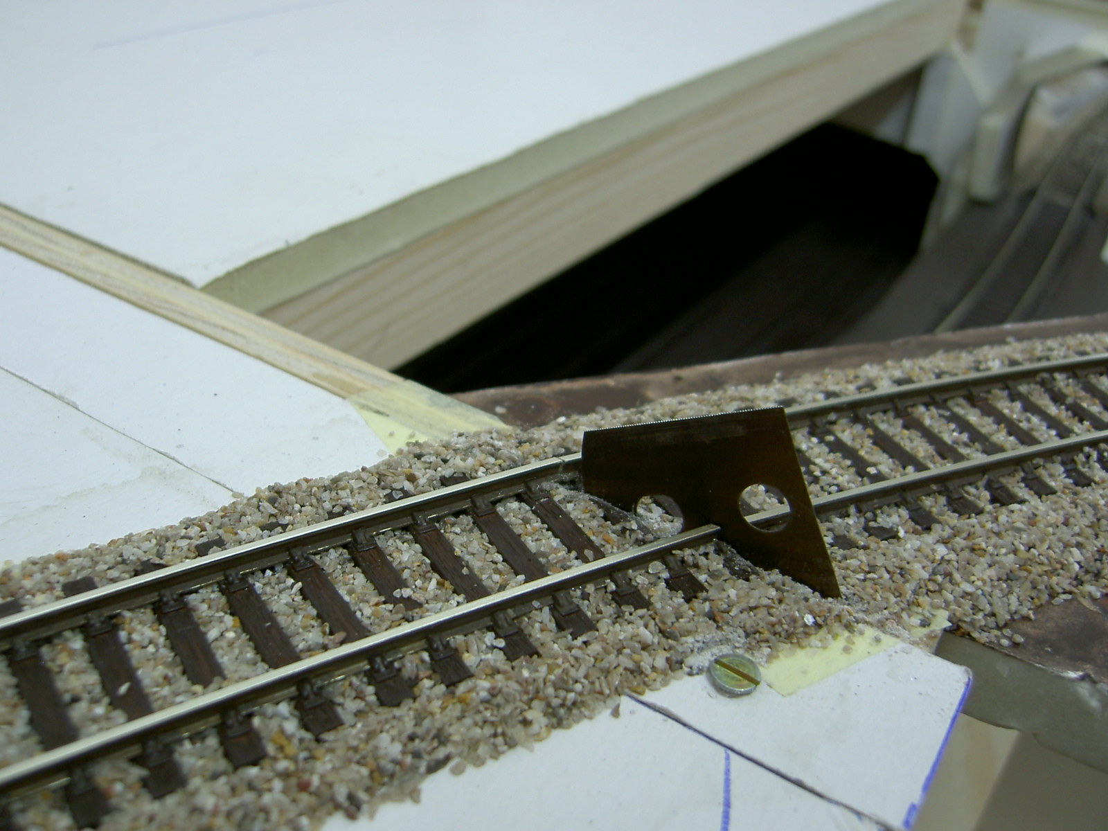

Napájení srdcovky samozřejmě, ale ten originál drát je propojení se kterým bych nehýbal, se nediv, že se láme. To napojení panelů v oblouku s pomocí spojek a s tím, že na jedné straně bude čnít kousek koleje(možná jsem blbě pochopil) je tak na to, že pak při manipulaci s panelem dojde k poškození. Já jsem to řešil, viz. foto, rozříznutím až po finálním položení. Jinak jako konečné přilepení kolejí ve skrytých částech jenom tou tavnou pistolkou bych považoval za co nejméně spolehlivé. Perfektně to řešil Houmr, dělal jsem to podle něj taky, jednoduché a naprosto pevné řešení.
žiletková pilka zkousla i Polákův štěrk

Kolejiště už nemám, nicméně než sem ho prodal, tak bylo rok v provozu a toto místo se nepohlo. Zapoměl jsem minule uvést, že před zaštěrkováním jsem cca posledních dest pražců z každé strany spoje jsem ještě prolil řídkým epoxidem a pak teprve šel štěrk a duvilax. Udrželo by to určitě jen to zašterkování, epoxid tam šel jen z toho důvodu, kdyby mi při dalších pracech do toho zavzlínala voda, aby to neuhlo. Ty konce kolejí musíš kvalitně podlepit tak či tak, tu spojku co tam dáváš, ta nic neřeší. Nevím co používáš za flexe, peco po ohnutí celkem samo dobře drží tvar a vrací se až někde pod R400-500 co si pamatuji.
Tavné lepidlo drží na korku tak, že lze odstranit jen s vytržením korkového podkladu.
Ai to drží, ale spíš jde o to, že bude lepší mít koleje přilepené pěkně po celé délce rovnoměrně, jakoby na co největší ploše, tak sem to myslel. Způsobů je hodně.
