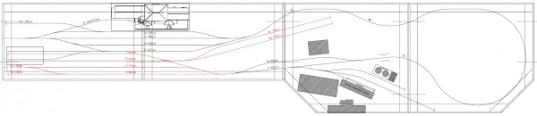

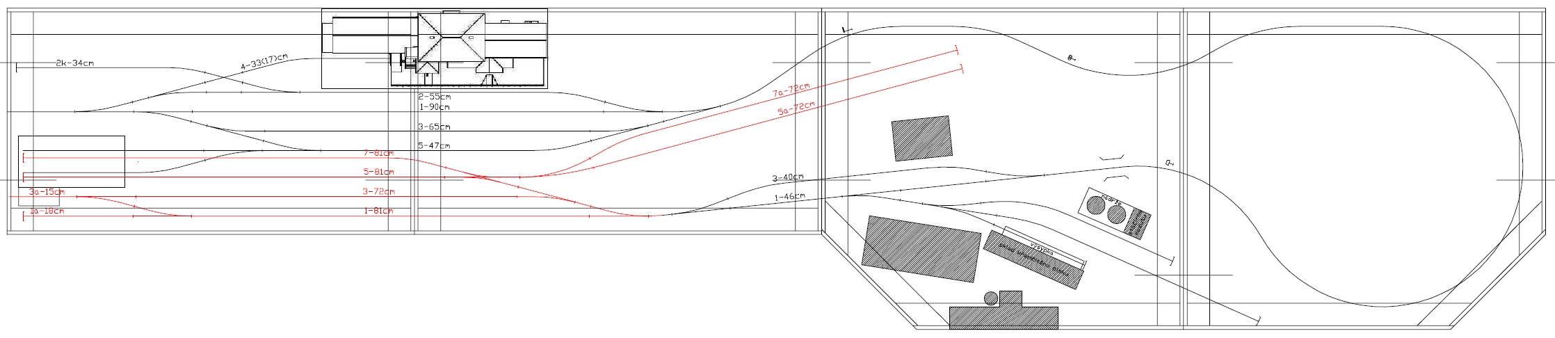

Příspěvekod Sedli-CB » pon 28 led, 2013 8:12 pm
Po dnešní konzultaci s jedním zdejším kolegou modelářem jsem dospěl k následující verzi kolejiště:
Argument byl, že kolejiště stavíme proto, aby byl vlak vidět a ne, abychom jej schovali do tunelu. To jsem, coby zastánce hesla "vlak jede krajinou (já jedu za jinou :lol: )", musel uznat a tak je tunel mezi horním nádražím a zastávkou z projektu odstraněn. Oblouk na 4. díle (vlevo) bude dvakrát překračovat údolí s malou říčkou i nadále. Za tímto obloukem bude v rovince směrem k vrcholové stanici malá zastávka (pro singrovku) a esíčkem v hlubokém skalním zářezu uprostřed lesa se trať dostane do vrcholové stanice. V prvním esíčku za zastávkou směrem na kopec přejde po kamenném mostě trať okresní silnice, která se hned za mostem stočí vlevo a serpentinami sjede dolů do údolí, kudy bude pokračovat podel říčky pod kamenným obloukovým mostem (ten hned za sklárnou) mimo díl... Už se těším na bílé patníky v těch zatáčkách :)
Jakmile ve výkresu dokončím terén, vložím to sem :wink: Fruafruovi tím ale trochu naruším už tak dokonalou grafiku... :)
Sedli-CB
Příspěvky: 170
Bydliště: České Budějovice
Re: Kolejiště - zubačka v TT
Příspěvekod fruafru » pon 28 led, 2013 8:38 pm
:lol: Mě určitě né. Ale jedna poznámka, na třetím díle je moc kolejí vedle sebe, vlečka skláren, spodní stanice a trať, čeho je moc toho je moc.. Tu trať bych nechal v přímce podle původního návrhu, jen bych tunel zkrátil tak na polovinu, možná třetinu, tím získáš víc viditelné trati, ale to esíčko bych nedělal .
fruafru
Příspěvky: 359
Příspěvekod Sedli-CB » úte 29 led, 2013 9:00 am
fruafru:
Pravdou je, že ty tratě jsou v nejužším místě od sebe pouhých 21 cm. Ta trať vycházející ze spodního nádraží obloukem kolem sklárny by měla jít pod svahem/skálou. Druhou jsem uvažoval také ve skalním zářezu. Zalesněním prostoru mezi by se tratě opticky oddělily. Trať v přímce bych rozhodně nedělal. Má znázorňovat horskou trať s ozubnicí a podíváme-li se na polubenku, moc rovných úseků na ní nenajdeme :wink: Nicměně tam nakonec asi malý tunel vložím. Za zastávkou by tedy trať podjela ten zmíněný nadjezd okresní silnice (představuji si kamenný, kolega Jiří Dvořák jej odlévá) a za ním by zajela do tunelu. Ten by pak končil u té tabulky s křížem a trať by se dále šplhala skalním zářezem do vrcholové stanice... :)

Příspěvekod Martin Justiz » úte 29 led, 2013 1:24 pm
me se naopak verze bez tunelu libi vic hustej les dela divi :D

Příspěvekod fruafru » úte 29 led, 2013 2:49 pm
Asi blbá otázka, chceš víc viditelné trati, a zalesníš ji abys ji oticky oddělil.....takže ji stejně neuvidíš, jen získáš lepší přístup v případě nehody nemusíš soupravu dolovat z tunelu, S přímou tratí máš pravdu, jen bych volil menší oblouky v kritickém místě.

Příspěvekod Sedli-CB » úte 29 led, 2013 4:51 pm
fruafru:
Získání lepšího přístupu např. v případě vykolejení je také účel. Když však zalesním těsné okolí skalního zářezu ze strany blížší sklárně nižšími stromy a směrem ke sklárně budu osazovat stromy o něco vyšší, pak do zářezu bude vidět lépe. Zvláště, pokud by se celý terén ve směru ke sklárně mírně svažoval, vypadalo by to celkem dobře - hustý les a na kraji nad sklárnou by byly vidět celkem vysoké stromy... :) Snad jsem to popsal dobře... :? Naopak, na druhou stranu zářezu (vzdálenější od sklárny) bych dal již na samotný okraj stromy vyšší, což celému zářezu vytvoří velmi pěknou kulisu, ale opticky to obě tratě oddělí...
