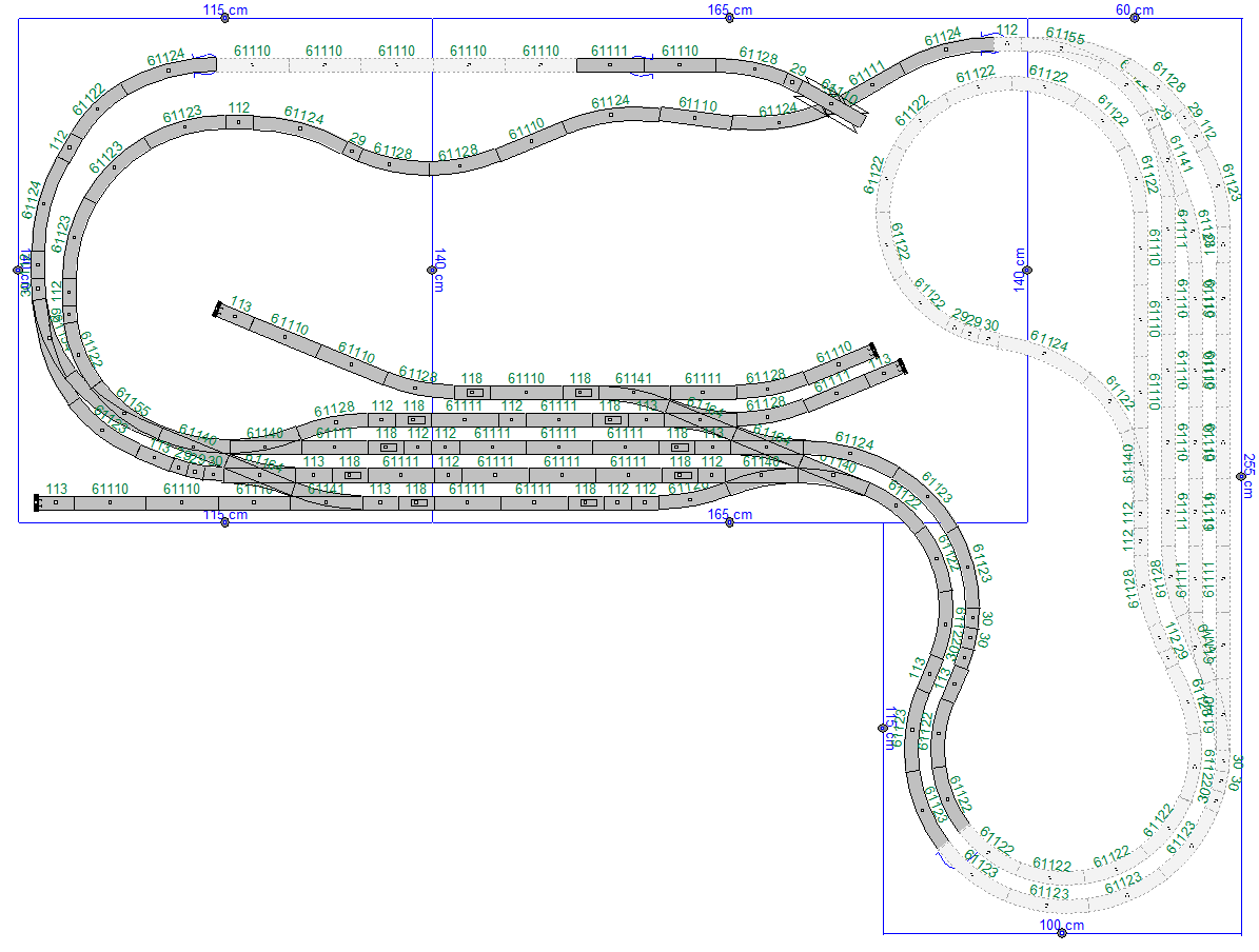

Příspěvekod teichman.t » sob 08 lis, 2014 8:43 pm

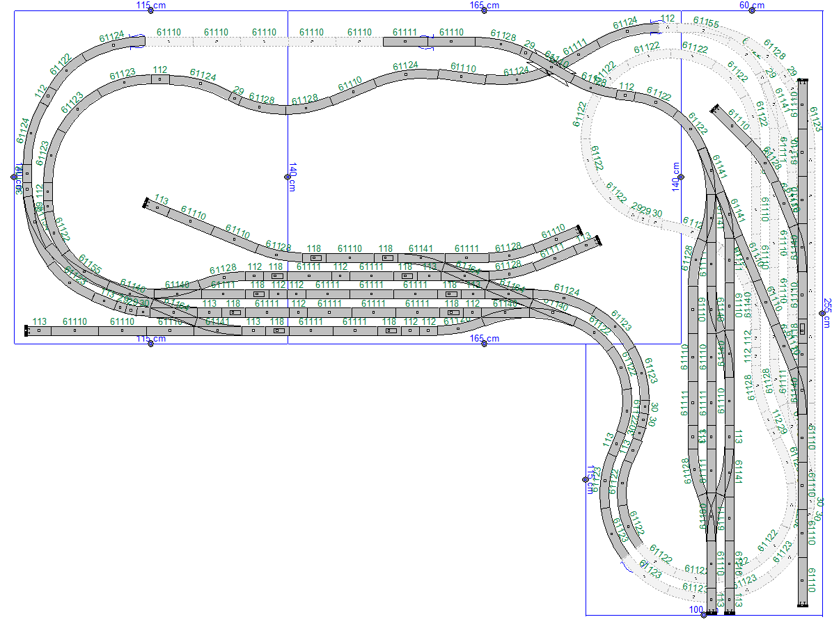

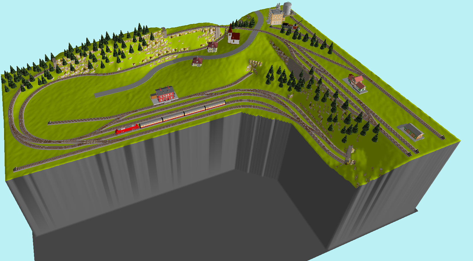

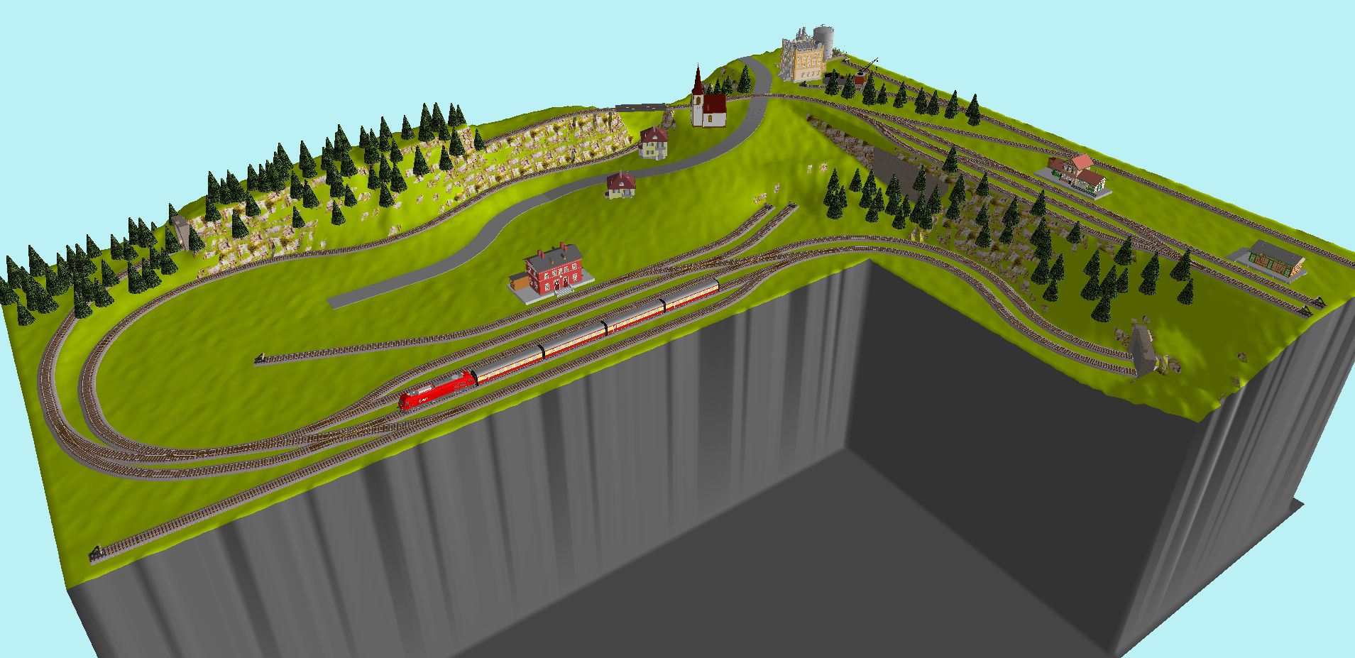

Zdravím, tak po necelém roce opět píši . Mezi tím došlo k přesunutí místa pro kolejiště a tím se mi podařilo i zvětšit výsledný prostor pro vytvoření kolejiště ve tvaru L. Za tu dobu jsem si vyzkoušel na nečisto postavit několik variant kolejišť, pak několik variant navrhnout ve wintracku, načerpat spousty inspirace z tohoto fora a jiných webů, až jsem nakonec dospěl k níže zobrazenému výsledku. Původní myšlenka vlakodromu mě za ten rok ježdění s vláčky opustila, chtěl jsem tedy něco reálnějšího s tím, že aby se na tom dalo i pěkně zajezdit.
Na kolejišti je jedna hlavní stanice s vlečkou, 4 průjezdnými kolejemi a jednou manipulační ( moje podmínka, kvůli které jsem návrh několikrát předělával byla, aby se na nejdelší kolej vešla souprava se 4 vozy typu Y).
Dále se na kolejišti nachází SN se 3 průjezdnými kolejemi.
Na části kolejiště je díky zpětné smyčce nasimulován 2 směrný provoz, navíc smyčka je schovaná a tím pádem funguje jako takové druhé SN s jednou kolejí.
Nesmí chybět jedna koncová stanice s vlečkou. Stanice je inspirována skutečným nádražím Lednice - které jsem v létě objevil při letošní dovolené na Moravě. Je krásně jednoduché a přitom bych řekl, že nabízí spoustu možností pro posun.
Jediné co ještě nemám úplně domyšlené jsou vlečky a stání pro lokomotivy. Chci mít 1 vlečku u koncového nádraží a 1 vlečku u hlavního nádraží, dále bych chtěl alespoň jedno realistické stání pro dieslovou lokomotivu se zásobníkem na olej, vodu a písek. Vlečky a stání nejsou na začátku stavby kolejiště důležité - nejdříve chci usadit hlavní okruh a následně propoj s koncovou stanicí. Vlečky a stání dodělám až jako poslední, proto je zatím nemám úplně promyšlené, pouze vím kde budou umístěny.
Rád bych Vás tedy tímto poprosil o případnou kritiku, návrhy na zlepšení a hlavně návrhy jak vyřešit vlečky a stání pro loko.
Jen dodám, že kolejiště bude situováno do V epochy, do období 1993-2000. Lokomotivy i vagony výhradně ČD.
Díky :wink:
Tomáš

Příspěvekod Rocky_MK » sob 08 lis, 2014 10:23 pm
Dle mého laického názoru:
1) Chce to prodloužit staniční koleje v dolní stanici. Souprava se ti tam sice vejde, ale stojí skoro od námezníku k námezníku a vypadá to směšně - tuplem na dvoukolejce (btw myslím, že bys ji měl vypustit a modelovat jednokolejku). Takhle je to nádraží krátká tlustá bublina, v reálu to spíš bývá dlouhá tenká nudle.
2) Je docela divné na jednom zhlaví mít kolejovou spojku a na druhém ne.
3) Kolej, která vede kolem skály a dále pod mostem je příliš zvlněná. Trochu ji napřim.
Pokud kecám blbosti, zkušenější mě opravte, prosím.

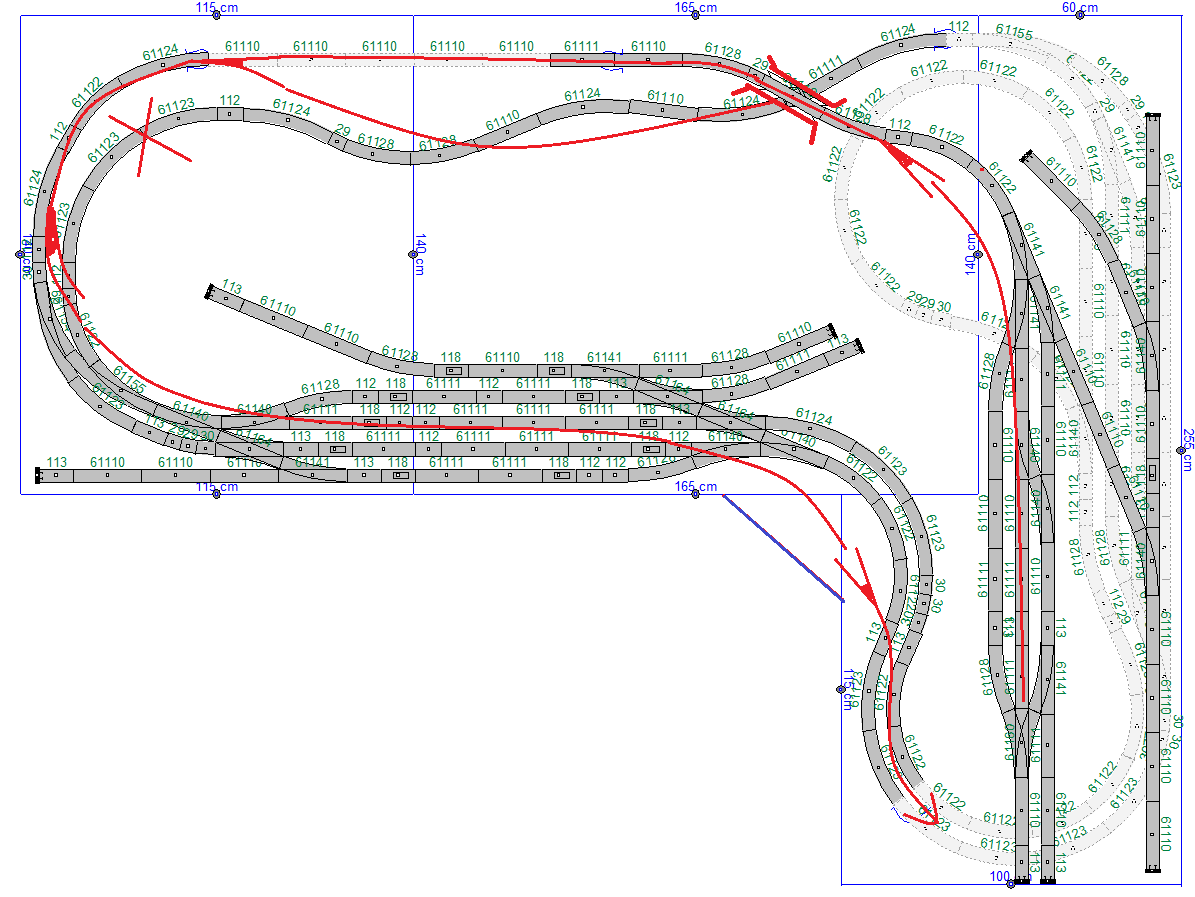

Příspěvekod Myšpulín » ned 09 lis, 2014 4:30 pm
Zastávám názor Rocky_MK. Zrušit dvoukolejku a místo ní, pokud to vyjde smysluplně s terénem, druhou smyčku. Tím budeš moci po spodku jezdit buď dokola - ucelenky - nebo každou soupravu otočíš do protisměru - osobka. A asi bych ten skryťák i prodloužil a případně rozšířil, když tak jen o nějakou kusou pro odstavení pendlu.
A jen tak na okraj. Sice vidím na náhledu loko + 4 x Y, ale dle rozměrů se mě to nějak nezdá. Netvrdím, že je to špatně, sám mám kolejiště dlouhé 4,2 m a na nádraží nacpu jen T478.x s 3 x Y. Asi mám mírnější oblouky.

Příspěvekod Rocky_MK » ned 09 lis, 2014 6:06 pm
Já bych to upravil zkruba takhle. Ty výhybky označují začátek/konec zhlaví a čára mezi nimi je "podélná osa staničního kolejiště".
EDIT: Co se týče druhé smyčky, snad by tam šel vestavět kruh s dvěma triangly, který ty dvě smyčky nahradí. Jen si moc neumím představit ty odstavné koleje před a za ním.

Příspěvekod chameleon » ned 09 lis, 2014 7:03 pm
Myšpulín píše: Sice vidím na náhledu loko + 4 x Y, ale dle rozměrů se mě to nějak nezdá.
To vypadá na "start" vagony, nejsou o moc delší než mašina :)
Ohledně návrhu - pěkné úpravy, jen bych ještě zkusil dát větší důraz na rozdíl hlavní trať vs. lokálka (hl.trať s výhykama na přímo a větší radiusy oproti lokálce :wink: )

Příspěvekod teichman.t » pon 10 lis, 2014 10:34 pm
Děkuji Vám za reakce:
Ad Rocky_MK:
1.) Do té jedno kolejky se mi moc nechce, přeci jen mi přijde, že se tím dosti ochudí provoz - ještě nad tím popřemejšlím - dobrá kobinace by byla s návrhem od Myšpulína.. tedy jednokolejka průjezdná se 2 smyčkami
2.) Co se týče kolejové spojky ve druhém záhlaví, tak jí tam asi udělám... spíš celkové ještě přemýšlím jak dotvořit obě záhlaví u průjezdné stanice, jestli tu bude mít někdo nějaký návrh určitě budu rád. V pravém záhlaví bych chtěl mít stání pro loko, vč. údržby a ostavnou kolej(e). V levém záhlaví by měla být vlečka... o jakou konkrétně se bude jednat zatím ještě nemám rozhodnuto, možná nějaké malá chemička, nebo malé překladiště kontejnerů.... i když v reálu to asi neexistuje.
3.) máš pravdu to napravím, trochu tu trať kolem skály narovnám
Můžeš mi prosím přiblížit více tu možnost kruh se dvěma triangly ? jak to v reálu vypadá? Jinak ano jedná se o můj první počin.. zatím jsem si jen vyzkoušel postavit cvičné dioráma,abych se alespoň lehce zasvětil do krajinařiny, jestli to vůbec zvládnu.
Co se týče SN, ano kolejiště bude v rohu, nicméně v místě kde je smyčka bude díra, kdyby něco a jinak ve Sn neplánuji žádné posuny, pokud se tam vlak kousne, přinejhorším tam prostrčím ruku ( doufám že se to bude stávat co nejméně).
Ad Myšpulín:
Ta varianta se 2 smyčkami mě nenapadla, zkusím promyslet a zabudovat. Bohužel co se týče rozměrů, už je to tak na knap, že tu desku nerozšířím ani o 1cm :(
S loko a vozy máš pravdu nejedná se o loko a 4 Y ... to jsem tam jen dal nějaké náhodné vagony a loko z wintracku na okrasu :) ... Skutečnost , ze jse tam opravdu vejde brejlovec se 4xY jsem spočítal podle rozměrů, i když je pravda, že loko bude od vyhybky k vyhybce.... nicméně tato souprava bude spíše mimořádná.. většinou budou jezdit pouze 3xY.

Příspěvekod Rocky_MK » úte 11 lis, 2014 10:33 am
teichman.t píše:Děkuji Vám za reakce:

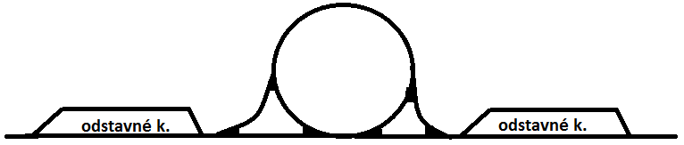

1) Osobně si myslím, že máš poměrně malý prostor na mezilehlou stanici na dvojkolejce v H0. Pokud bys měl obdélníkový prostor o podobné ploše, bylo by to lepší. Takhle je to maximálně na malou staničku, kde staví jen Os vlaky. Jinak bys měl tu dolní stanici natáhnout, co to dá. Tím se ale ochuzuješ o širou trať. To už je na Tobě, zda chceš raději větší modelovost anebo prostě kolejiště, které má vše co chceš, ale na úkor modelovosti :) Taky by bylo dobré nespěchat se začátkem stavby, jistě několikrát změníš kolejový plán. Je prostě dobré nechat si to trochu uležet.
2) Porozhlídni se tady po fóru a všimni si, jak jsou navržena zhlaví na různých pláncích. Počítej s tím, že smysluplné zhlaví pro dvoukolejku je prostorově náročnější, ochuzuješ se o délku staničních kolejí nebo širé tratě (nebo obojí). Na Tvém prostoru by se dala pěkná stanice na jednokolejce postavit, podle mě by to ale chtělo trošku rozšířit ten panel o ten malý trojúhelník, který jsem Ti tam dokreslil. Pro dvoukolejku fakt jen nějaká prdelní stanička, ve které je nějaké zázemí pro lokomotivy apod. jen modelářský kýč. Co se vlečky týče, malé překladiště a la shimiland by tam dle mě mohlo být.
Kruh se dvěma triangly (dvojitá vratná smyčka) vidíš v příloze. Jen musíš kolem něj vhodně rozmístit odstavné koleje pro oba směry. Co se týče té prvostavby; tím dotazem jsem Tě nechtěl nijak shazovat, jen upozornit, že papír snese všechno a během reálné stavby můžeš narazit na spoustu problémů, které Tě při plánování nenapadly. O časové náročnosti ani nemluvím...
A k tomu SN - navrhni jej tak, aby ses do něj pohodlně dostal. Pokud tam uděláš jen nějakou díru a budeš doufat, že se ti tam nic nevysere, budeš sám proti sobě :) Musíš počítat s tím, že jen např. budeš někdy chtít rozšířit/upravit (koleje), dále např. měnit přestavníky, elektroinstalaci...

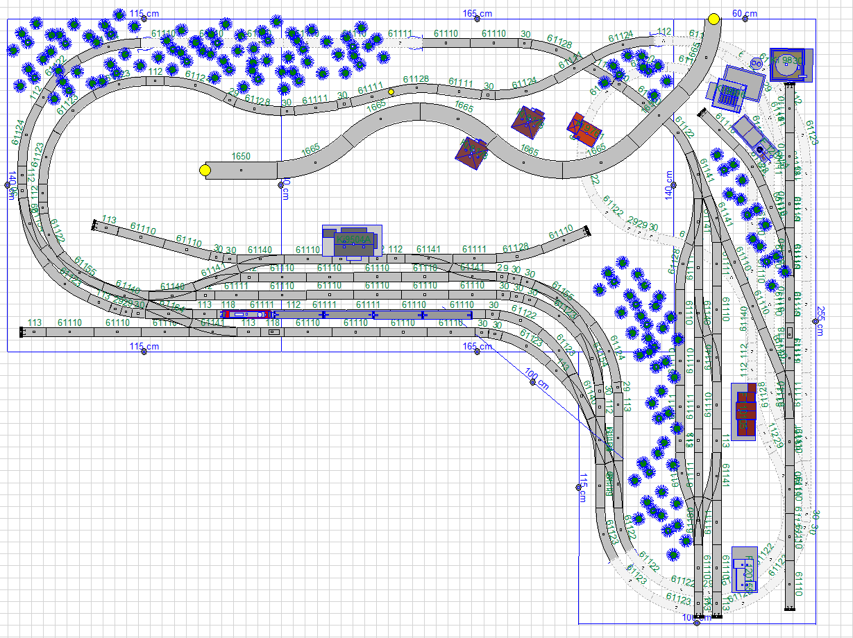

tak po delší době jsem si udělal čas na plánování. Hlavní změna je nádraží, rozhodl jsem se, že by mohlo začínat mnohem dříve. Tím dojde k prodloužení staničních kolejí. Jen se mi ty staniční koleje a výhybky v té zákrutě pořád nějak nezdají... Na druhou stranu, alespoň i delší soupravy nebudou stát na výhybkách... Někdo nějaký nápad? Nebo myslíte, že by to takto mohlo být ok?
Jinak jsem se některé úseky oproti minulému návrh rozhodl trochu narovnat, aby to vypadalo realističtěji..
Předem díky za odpovědi...
