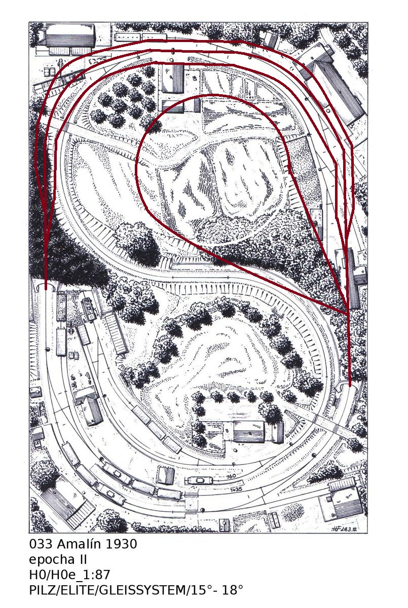

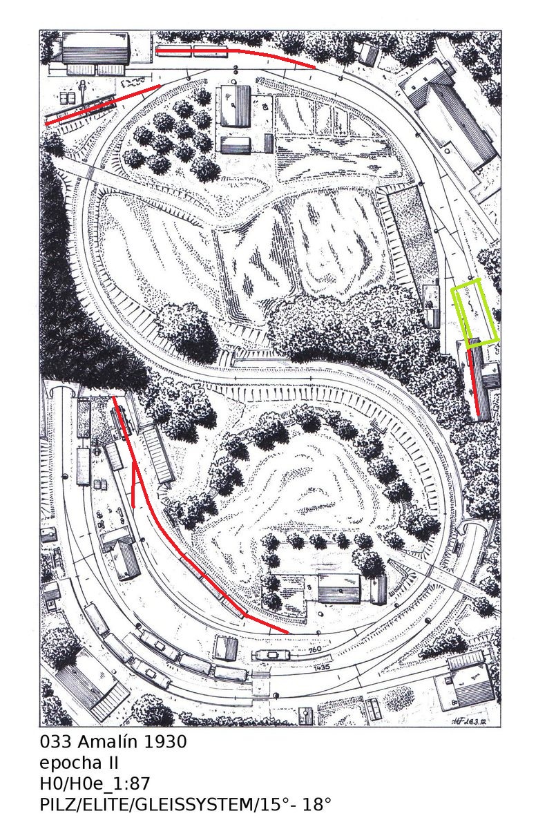

Tak jsem trochu upravil Amalín (viz druhé foto), červenou barvou zrušené části, zelenou nové. Na první fotce můj nástin skrytého úseku - chtěl bych, abyste mi případeně poradili.
Parakticky jediné na čem z dědictví lpím jsou dvě parní lokomotivy :mrgreen: .

Příspěvekod radekkrupka » ned 06 led, 2013 1:34 pm
vocucbat píše:Tak jsem trochu upravil Amalín (viz druhé foto), červenou barvou zrušené části, zelenou nové. Na první fotce můj nástin skrytého úseku - chtěl bych, abyste mi případeně poradili.
Co se týká viditelné části, tak nějak nevím v čem spatřuje zlepšení? Ze spodní stanice s přechodem na běžný rozchod jsi udělal kusou kolej, bez možnosti objetí soupravy, nahoře jsi zrušil prakticky všechny kusé koleje, přispívající bohatosti provozu a na jedninou výtažnou kolej k objejí soupravy jsi umístil dvomístnou remízu. S tímhle se dá modelovat tak akorát tramvaj?

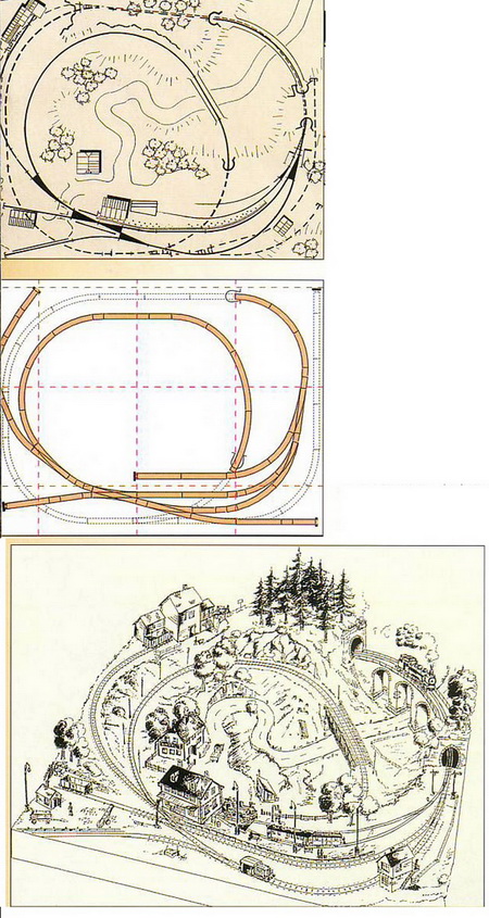

Příspěvekod alexander » ned 06 led, 2013 1:39 pm
Plány "Zima 2004", tretí obrázok- To by si na tebou uvedený rozmer mohol dostať.

radekkrupka píše:
To je fakt, že na to jsem nemyslel. :oops: Taky je však fakt že dnes jsem Amalín zamítl. :)

alexander píše:Plány "Zima 2004", tretí obrázok- To by si na tebou uvedený rozmer mohol dostať.
http://www.ho-vlaky.wbs.cz/Planky-kolej ... vejsi.html
Moc ti děkuji za návrh - tleskám. :wink: Je opravdu super.

Příspěvekod alexander » ned 06 led, 2013 7:10 pm
1. Ako je to veľké neviem, nie je to tam uvedené. Nakresli alebo daj do wintracku a uvidíš.
2. Aké horné nádražie máš na mysli? Je tam len jedno. Tá časť vľavo je vlečka normálneho rozchodu.
3. Určite ano, ale úplne by to zmenilo stvárnenie terénu, jeho logiku.
Obrázok je malý a dosť ťažko sa z neho niečo vyčíta. Chce to trochu fantázie...

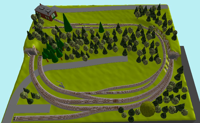

Příspěvekod vocucbat » ned 06 led, 2013 8:32 pm
Co toto je to lepší?

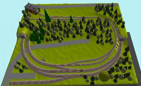

Příspěvekod vocucbat » sob 02 úno, 2013 6:19 pm
Tak po dlouhém vymýšlení a uvažování jsem něco vymyslel, a také jsem sehnal dostatek odvahy s tím před Vámi vystoupit, ale i tak se Vás bojím....
Bohužel mi tam chybí většína budov (ve wintracku žádné nejsou).
Snad mi to úplně neshodíte.
