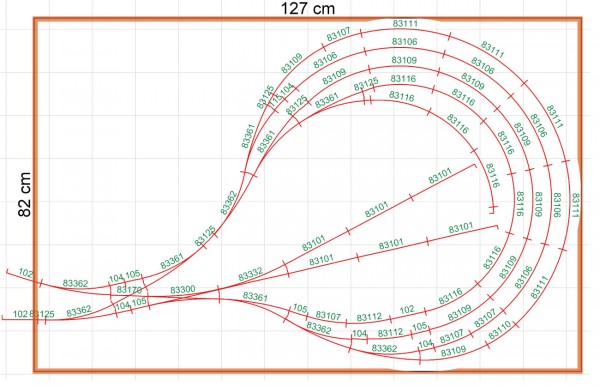

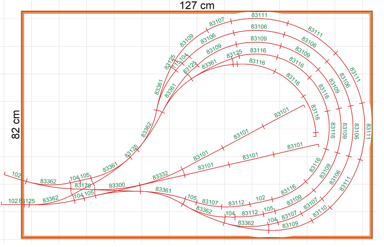

FazerTT píše:Ahoj, velmi pěkná práce.
Dotaz: Hloubka skryťáku (stolu) je opravdu 80 cm? Přidaný čtvrtý (vnitřní) oblouk má tedy R cca 224 ?
Dobrá poznámka, finální rozměry dopadly trošku jinak - přidal jsem si ještě jednu kolej s r396 (zbylé mají r353 r310 r267).
V dřevěných bočnicích jsem vyfrézoval trochu hmoty, abych dodržel průjezdný profil - viz obrázek
(vnější rozměry stolu jsou 1283x833mm)
chameleon

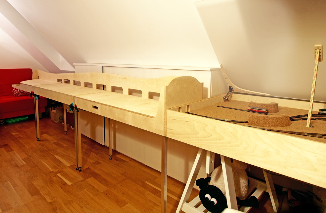

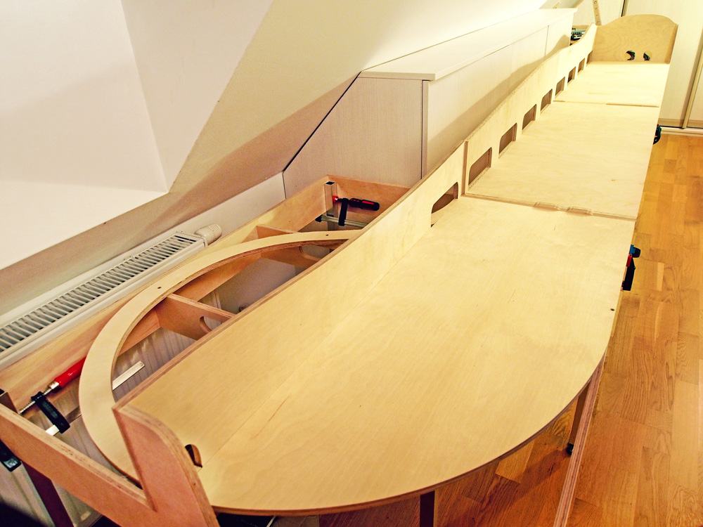

Konec doby dřevěné
Ikdyž mi ještě chybí dolepit pár výztuh a hlavně ještě čekám na dodávku "držáků nohou" od Dana, nedalo mi to, nohy jsem upnul provizorně do svorek a segmenty v noci postavil :)

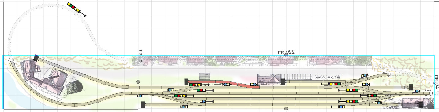

Kluci prosím, mohli byste mi překontrolovat návěstidla?
* jde mi hlavně o zvýrazněnou kolej ke skladišti, kterou jsem si do návrhu přidal, abych si obohatil posun ve stanici. No a jde mi o to, že kolej není moc dlouhá, a proto se mi ji moc nechce porcovat velkým návěstidlem - raději bych tam nechal jen toho trpajzlíka, kterej by povolil vjezd ke skladišti... Vlak bude jinak běžně stát přes tuhle výhybku a jedná se o dopravní kolej. Jde to takhle zjednodušeně :?:
* jinak já vím, bude mi to nádraží svítit jak vánoční stromeček :D , ale když ty světýlka jsou tak roztomilý a když dělám plné DCC :wink: Navíc, moje stanice je samozřejmě velice důležitá, na ní projektanti nešetřili - však jí bude projíždět i Orient Express!!! :wink:

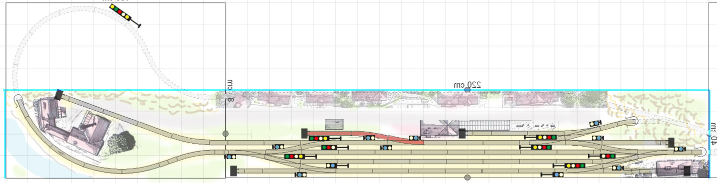

Příspěvekod chameleon » úte 05 úno, 2013 4:02 pm
Milan F. byl tak hodný a něco málo opravil - tak snad takhle by to mohlo být :-)

Příspěvekod lajblt » úte 05 úno, 2013 5:57 pm
Ono jde i o to, jaké staniční zabezpečovací zařízení hodláš simulovat. Podle osazení návěstidly je to minimálně reléovka se všemi potřebnými závislostmi (detekce obsazení kolejových úseků apod.).
