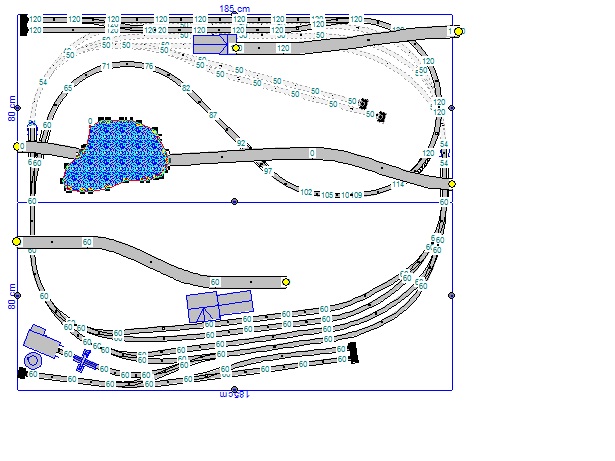

Díky za rady, s tím zapuštěním koleček do rámu jsem samozřejmě počítal, ale našel jsem už kolečka s šedou gumou a stavení výškou 46mm. Takže použiju ty. Tím by mohl být rám nižší. Pak asi zkusím vymodelovat nejdřív rám v 3D abych měl jistotu že to nějak vyjde a nezjistil že mám nařezané desky a pak to nevyjde...
S těma rozměrama co píšeš je takový drobný problém, mezi skrytým nádražím a dolním mám na výšku 21mm aby tam bylo rozumné převýšení a mezi dolním a horním mám 69mm a na větší se nedostanu pokud nechci větší převýšení než 3%. Ale ještě zkusím výšky potunit...

Myslím, že třeba v horním pravém rohu chceš dostat nad sebe skryté nádraží, vodní tok a viditelnou trať, a ještě na to celé máš omezenou výšku. To mi přijde dost nereálné.
Taky tam máš klasickou nelogičnost - proč by někdo stavěl železniční trať do toho koncového nádraží, když tam vede silnice a je to kousek?

czhunter píše:Myslím, že třeba v horním pravém rohu chceš dostat nad sebe skryté nádraží, vodní tok a viditelnou trať, a ještě na to celé máš omezenou výšku. To mi přijde dost nereálné.
S tim musim souhlasit. Silnici ved vzdy od kraje ramu ke stanici a rozhodne je nespojuj. Mne osobne by se libilo, kdyby byl pritok jenom z prave strany k rybniku, ktery bych rozhdone zmensil. Kousek od mostu si udelej mlyn, pak hraz a rybnicek. Mezi rybnikem a hornim nadrazim udelej husty les, aby to bylo dobre oddelene. Zkusim Ti to nakreslit ve wintrack, jak jsem to myslel. :)

No jo, nelogičnost tam je, ale ono to u takového kolejiště ani moc jinak nejde. Bohužel na pětimetrové kolejiště místo nemám a proč by nemohla být mezi dvěma nádražími i silnice? Ve skutečnosti taky kolikrát jde silnice souběžně s tratí...
O tom mlýnu jsem přemýšlel. asi to tak upravím, ale původně to mělo být spíš něco jako přehrada pro rekreaci a tak. Nějaké lodě, malé i větší, rybáři, pláž a tak...
Jo a ten potok skryté nádraží a kolej nahoře by vyjít měly...
Jo a kreslím to ve WinTracku, tak můžu poslat soubor pokud někdo bude chtít...

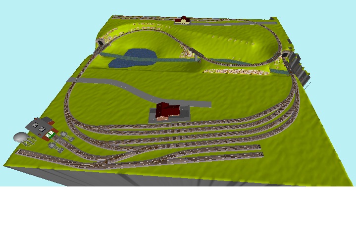

Ja byt Tebou, tak to udelam nejak takhle. Moc to nezkoumej, je to jenom na rychlo splacane. :D

Díky za návrh, to nádraží se mě líbí, ale ten rybník je fakt už moc malý. Jak jsem psal, chtěl jsem tam lodě a koupání a tak. Na takhle malý rybníček by šla tak jedna lodička s rybářem a možná něco na břehu, jinak už by to bylo přeplácané. Já tam chtěl nějakou pláž a pár rybářů.
Co se týká rozšíření skrytého nádraží tak to není špatný nápad, ale zase na druhou stranu nevím jak bych se tam dostal rukou v případě potřeby.

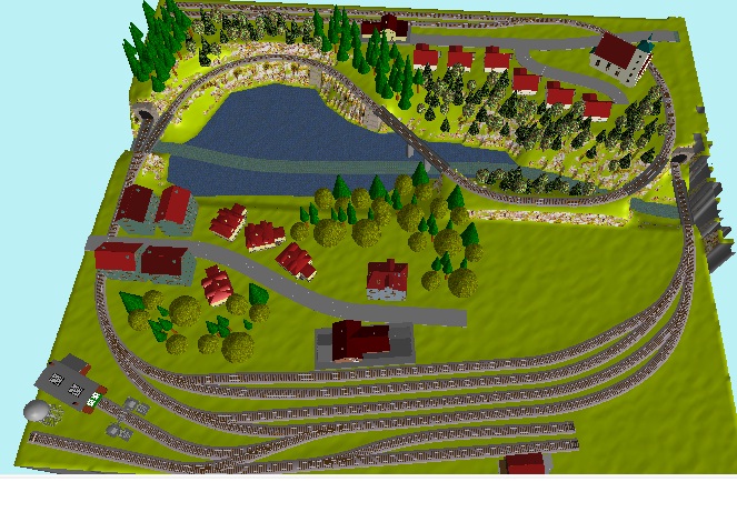

No tak neni problem z rybniku udelat prehradu. :D Co se tyce toho skryteho nadrazi, tak to byl jenom takovy napad a ani to hlavni nadrazi neni buh vi, co. Tam si muzes v pravem spodnim rohu udelat fabriku jak sfina :lol:

Jééééé to se mi líbí. O té fabrice nebo pile nebo něčem podobném vpravo dole jsem začal přemýšlet taky. Jenom mě na tom návrhu přijde že asi bude malý výškový rozdíl mezi skrytým nádražím a horním. V 3D mě přijde že nad tunelem je trať moc nízko, ale to by asi šlo potunit...
Ale nevím jak by to bylo s domečkama a stromkama nahoře, Sundávací celé patro se mě dělat nechce a sundávat tolik domků by byl docela opruz...

Horni nadrazi je ve vysce cca 11 cm od zeme, takze pokud tam mas rezervu 20 cm, tak by se to tam melo v pohode vejit. Nemyslim, ze by domecky meli na vysku 9 cm :D :D

Ten kostel je tam jenom pro inspiraci. Muze tam byt klidne les a mesto udelat tapetou za nadrazim :D Pocital jsem to od zeme. Jestli jsem teda dobre pochopil to pojeti ramu, tak ram by mel byt postaven kolem kolecek ve vysce cca 2 cm. Viz vysky na predchozim planu. Vsecko pocitano od zeme tak, aby nejnize byla voda a skryte nadrazi. :) Na muj vkus je tam taky moc mostu, ale kdyz se to nekomu libi, tak proc ne. Mne by stacil pritok do nadrze z leve strany a lokalku vest podel teto nadrze. :lol:
