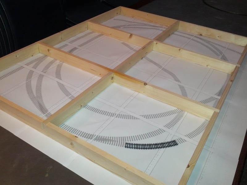

Příspěvekod peTTr » pon 15 říj, 2012 1:24 pm
Jdu se malinko pochlubit. Vytiskl jsem si šablonu pro pokládku kolejí a slepil ji dohromady. XtrkCAD mi to sice vytiskl s dost nesmyslnými okraji, proto tam jsou ty bílé pruhy bez kolejí, ale je to jenom kosmetická vada a položit koleje podle té šablony půjde.
Taky jsem si urval trochu času a vyrobil jsem si rám ze smrkových hranolků 15x50mm. Na fotce je zatím sestavený bez lepení. Dokonce se mi povedlo udělat v rozích spoje na "cinky" :) Do rohů zřejmě přidám kovové úhelníky, abych měl pevnost pravého úhlu.
Teď ještě někde v Praze sehnat truhláře, který mi přenechá zbytky překližky a nebo dokonce bude tak moc hodný a rovnou mi nařeže :twisted: Tu překližku na základy pod koleje.

Příspěvekod milan ferdián » pon 15 říj, 2012 1:57 pm
To dost pochybuji,že by ti stolárna přenechala zbytky překližky.Zeptej se chameleona,kde se nechal nařezat celou konstrukci kolejiště.

Příspěvekod Raaba » úte 16 říj, 2012 8:43 am
Ahoj, já nakupoval nařezanou překližku zde: http://www.kaplanpraha.cz/
Provozovna je v Hostivaři.

Příspěvekod pavel47 » úte 16 říj, 2012 2:04 pm
Jsem sice H0kář, tak nevím, jestli mohu zasahovat do Vaší diskuze, ale přesto, - já jsem na kolejiště nepoužil vůbec překližku. Celé je postavené ze styroduru, velikost 3,60 x 1,30 m. Několik článků o mém kolejišti je na webu „Honzíkovi vláčky“. V nádraží jsem použil pouze dva centimetry silný styrodur a přesto, že lokomotivy v H0 jsou dost těžké, tak se styrodur neprohýbá. Tím to, nechci vnucovat můj způsob stavby, ale jedno vím určitě, už nikdy bych nepoužíval překližku, je to pracné a hlučné.

Příspěvekod workous » úte 16 říj, 2012 3:51 pm
Ahoj přidám se k Pavlovi, také teď stavím kolejiště polystyrén nebo styrodur je bezva opracování bez problémů není hlučný lehký nikde se nic neprohýbá...mohu jen doporučit.
