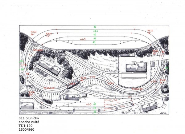

jirkah píše:Nemáte někdo namalováno sluníčko ve wintracku ?
To je maximum,co mohu pro tebe udělat.

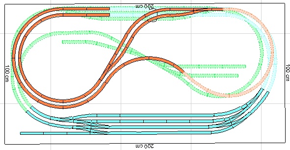

Příspěvekod jirkah » sob 06 říj, 2012 8:53 pm
Tak se snažim malovat ve wintracku , ale zatim se stím spíš peru než maluju.Máte možnost posoudit.Projektant asi ze mě nikdy nebude :-).Nechám to na někom kdo má to to vlohy

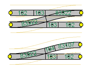

Příspěvekod KaRei » ned 07 říj, 2012 6:48 am
Oblouk výhybek 83316/83322 seskládáš pomocí rovné 83104 a oblouku 83107.
Když použiješ jenom oblouk, tak budou koleje příliš blízko sebe.

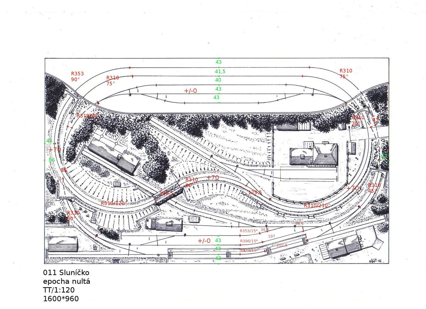

Příspěvekod pekl024 » ned 07 říj, 2012 11:44 am
Chce si to hrát , tento plánek je jen jako ukázka úpravy plánku který už tu byl pro jiné rozměry, Tomáš promine :mrgreen: .

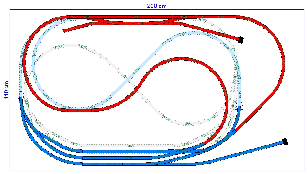

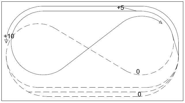

Tak jsem trochu poupravil návrh tady z fora od Lukáše na velikost 200x 110cm jak by to vypadalo.Pořád se to , ale ve mě pere jaké kolejiště vybrat.Předem říkám ,že dám přednost hračkovému kolejišti před modelovou železnicí to , ale neznamená , že to odfláknu( chci to pro syna a já se přiživím :-) takže bych chtěl vidět hodně pohybu na kolejích , páni modeláři prominou chápu , že realita je někde jinde ).Pokud máte někdo nějaký návrh na rozměr 200 x 110 tak se prosím podělte.Nevíte někdo jak vypadá spodní patro plánku Dolní Lhota ?Zatím stále hledám inspiraci a hledám cestu ven :-) . Děkuji všem za ochotu.
P.s.pracuji na sklopném systému kolejiště podélně ke zdi takže se momentálně nenudim , ale snad se dílo podaří.

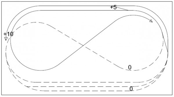

Ahoj, ukonči odbočnou trať ve stanici a nevracej se s ní zpět do stanice.Volný prostor můžes využít třeba pro viditelné vedení hlavní tratě, případně prodloužení stanice.
Do podzemní smyčky zaveď souběžně obě trati jen je spoj dvěma spojkami. V hračkovém provozu pak můžeš do omrzení kroužit, ale pokud budeš chtí provoz dle jízdního řádu není problémv provézt vlaky po smyčce. Případně v hračkovém provozu bude synátor kroužit po okruhu a ty si budeš jezdit/posunovat po lokálce.
Doplněno:
Na žádost ze SZ přidávám nákres SN
Příspěvky: 2617

Příspěvekod Adam96 » ned 21 říj, 2012 4:49 pm
jirkah píše:Tak jsem trochu poupravil návrh tady z fora od Lukáše na velikost 200x 110cm jak by to vypadalo.Pořád se to , ale ve mě pere jaké kolejiště vybrat.Předem říkám ,že dám přednost hračkovému kolejišti před modelovou železnicí to , ale neznamená , že to odfláknu( chci to pro syna a já se přiživím :-) takže bych chtěl vidět hodně pohybu na kolejích , páni modeláři prominou chápu , že realita je někde jinde ).Pokud máte někdo nějaký návrh na rozměr 200 x 110 tak se prosím podělte.Nevíte někdo jak vypadá spodní patro plánku Dolní Lhota ?Zatím stále hledám inspiraci a hledám cestu ven :-) . Děkuji všem za ochotu.
Tenhle plánek je asi nejlepší z toho tady. Akorát bych udělal 2 úpravy: 1. z menší staničky bych udělal koncovou a protáhl ji ke kraji panelu, nebo ji tam posunul. 2. Hlavní trať bych na pravé straně vedl po ,, červené trase ", oblouk posunul opět víc ke kraji, nevím jak je daleko, ale působí to na mě, jak by tam bylo 20cm. Tou druhou úpravou bys odstranil achylovku tohoto plánku, tj. hlavní trať by byla aspoň zčásti vidět.
Jinak pokud bys to dělal bez těchto úprav, tak si spočítej stoupání z odbočné do malé mezilehlé stanice na pravé straně, bude to asi vycházet dost ostře.
