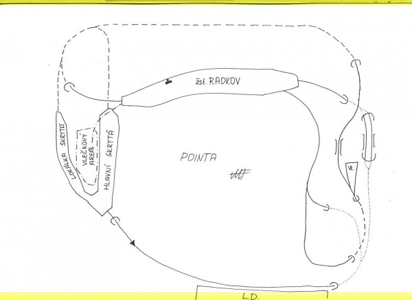

Příspěvekod Barbucha22 » stř 12 zář, 2012 1:20 pm

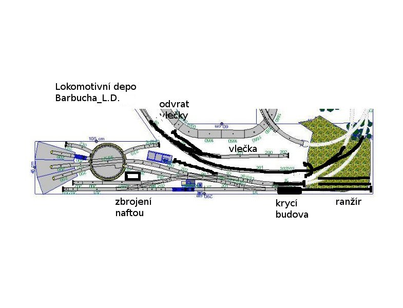

Milane děkuji za čas strávený s těmi mými plány, to s tou budovou nějak nechápu ,ta nafta je tam právě proto že za rotundou už je stěna s dveřmi a směrem k pozadí popelová jáma . Že každá úprava něco stojí s tím počítám jinak bych s tím ani nezačínal. Chtěl jsem vytvořit jednu trať v podstatě dokola (sem tam nějaký rychlík čekající ve skrytém apod .. a z ní odbočku na lokálku s x stanicemi (zastávkami) . Jde mi o to např. osobní vlak dojede z Radkova do druhé stanice , zatím bez názvu , tam končí a vrací se , odtud jede lokálka přes zastávku u štěrkovny případne u rybníka a končí v koncové stanici (samozřejmě dle úprav) vím že vše nebude dokonalé ,ale aspoň bych rád upravil co půjde bez kompletní demolice.

Příspěvekod milan ferdián » stř 12 zář, 2012 1:52 pm

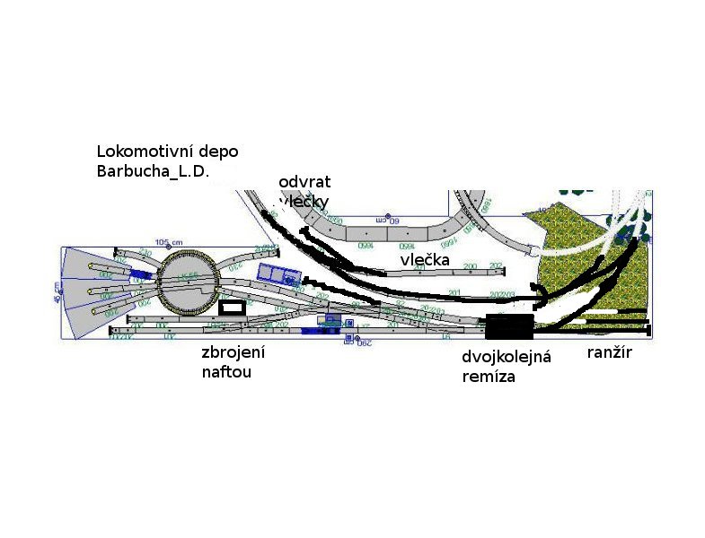

Menší nástřel lokomotivního depa.Je třeba,aby jsi si to řádně promyslel.Nebo místo krycí budovy,dvojkolejnou remízu,kde by stroje projížděly do ranžíru.Tím by se zamaskoval původní tunel.Trať by jsi stejně musel přeložit nebo jestli by jsi chtěl mít propojení s kolejištěm,tak za remízou ve skrytaku napojit kolej na traťovou.A můžeš jak v reálu vést lokomotivní vlak (samostatné hnací vozidlo).
Re: Kolejiště 510x380 H0
Příspěvekod milan ferdián » stř 12 zář, 2012 2:01 pm
A ještě druhá varianta.

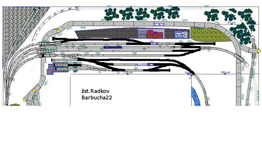

Příspěvekod milan ferdián » stř 12 zář, 2012 2:21 pm

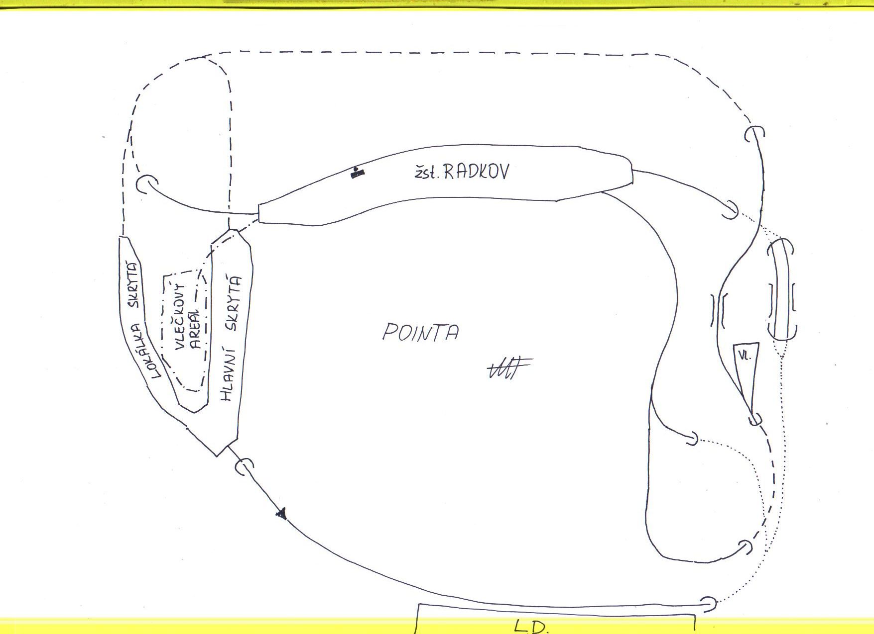

Jen studie.

Příspěvekod milan ferdián » stř 12 zář, 2012 2:59 pm
Upřímně řečeno,bych ponechal lokomotivní depo s fiktivním napojením na stanici (malované pozadí),snad ten lom v pravém rohu,ale jinak vše překopat.Například ten dvojkolejný most,bych umístil na jiné reprezentativní místo.Kolego není co ti závidět. :cry:

Příspěvekod milan ferdián » stř 12 zář, 2012 9:15 pm
Dynamit nesháněj :lol: .Zatím nic nevytrhávej,ono totiž tvá myšlenka,když jsem si ji znovu promítl,je dobrá,až na tu realizaci. :wink: Je dobře že stanice Radkov není hotová,ani skrytá.Potřebují znát přesně míry L-ka,samozřejmě toho levého se spodním dílem,protože tvoje míry jsou nečitelné a dále kolejivo je od kterého výrobce?

Příspěvekod milan ferdián » čtv 13 zář, 2012 7:23 am
No,kolejivo jsem našel,co jsi použil, PECO/CODE100.Teď už vím,proč ti tak blbě vycházejí rozteče os kolejí ve stanici.
Příspěvekod lajblt » čtv 13 zář, 2012 7:56 am
No, buď je na výběr 50,5 mm (~4,3 metru ve skutečnosti) nebo 67,5 mm (~5,8 metru). Ale lze přece použít i jiné rozteče, jen je s tím víc práce při řezání spojek mezi výhybkami z flexi.

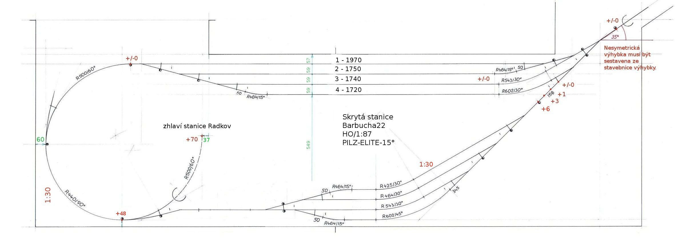

Příspěvekod milan ferdián » čtv 13 zář, 2012 1:59 pm

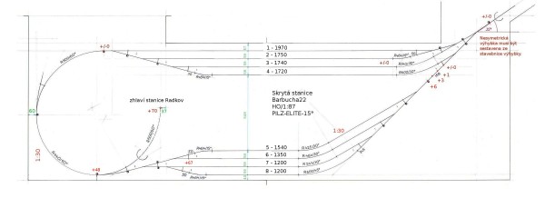

Zde je studie na skryťák.Musel jsem použit kolejivo PILZ-ELITE.PECO absolutně nevhodné.Dost diskutabilní je spodní svazek,kvůli vrcholovému přechodu,kde levé zhlaví výhybek leží zrovna na tom vrcholu (míněno od obloukové výhybky).Bude třeba levé zhlaví spodního svazku posunout napravo.Zkrátí se tím sice užitná délka kolejí,ale tento svazek je určen stejně pro lokálku.

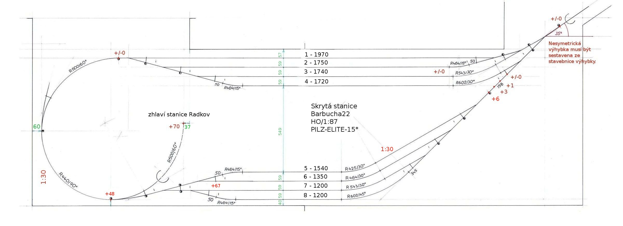

Příspěvekod milan ferdián » čtv 13 zář, 2012 2:24 pm
Asi tak nějak.II varianta.

Zdravím až teď jsem se dostal k počítači . Milane vypadá to velice pěkně , tak tu objednávku dynamitu ruším :D , kolejivo opravdu použito peco/code 100 , jestli jsem pochopil dobře tak i míry už máš ,ale pro jistotu přikládám odkaz http://barbucha22.rajce.idnes.cz/Koleji ... Rozmry.jpg , je tam oproti plánkům jen trošku delší ta úzká část před oddělávacím dílem .

Příspěvekod milan ferdián » čtv 13 zář, 2012 7:14 pm

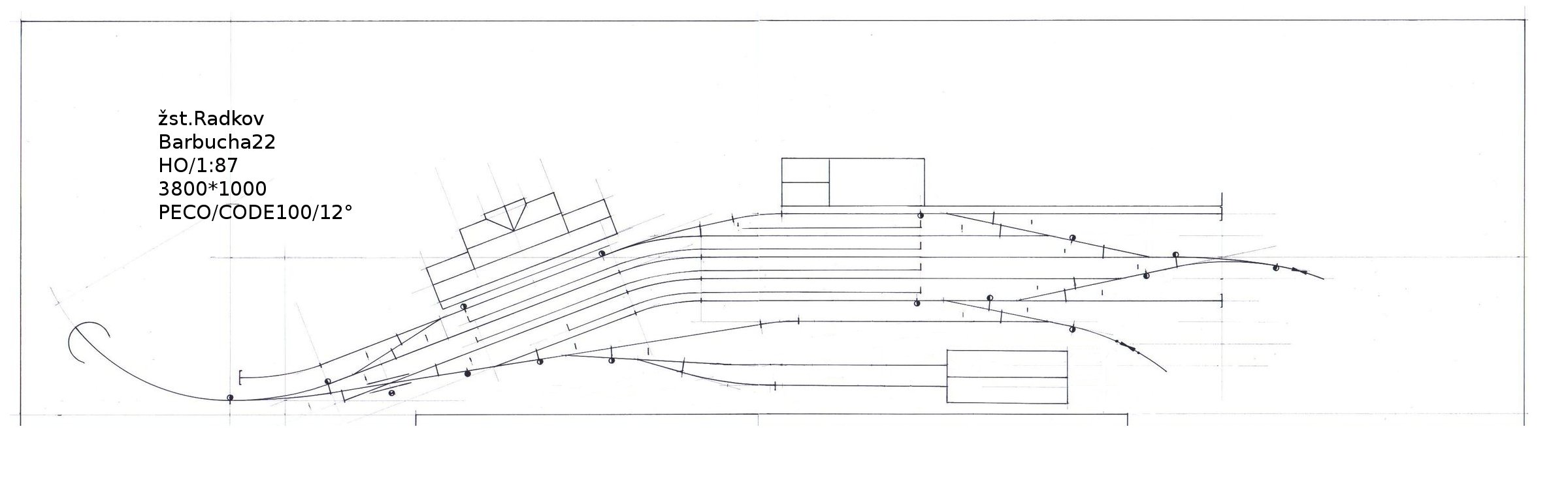

žst.Radkov_HO/1:87_3800*1000_PECO/CODE100/12°
Studie stanice.Oblouková výhybka napravo je přesně zasazena v místech dle originálu návrhu od Barbuchy22.Nalevo z anglické výhybky může vést vlečková kolej do vlečkového areálu.Jde vidět,že stanička je tak akorát a její užitné délky dopravních kolejí,odpovídají délkům kolejí ve skryťáku.
