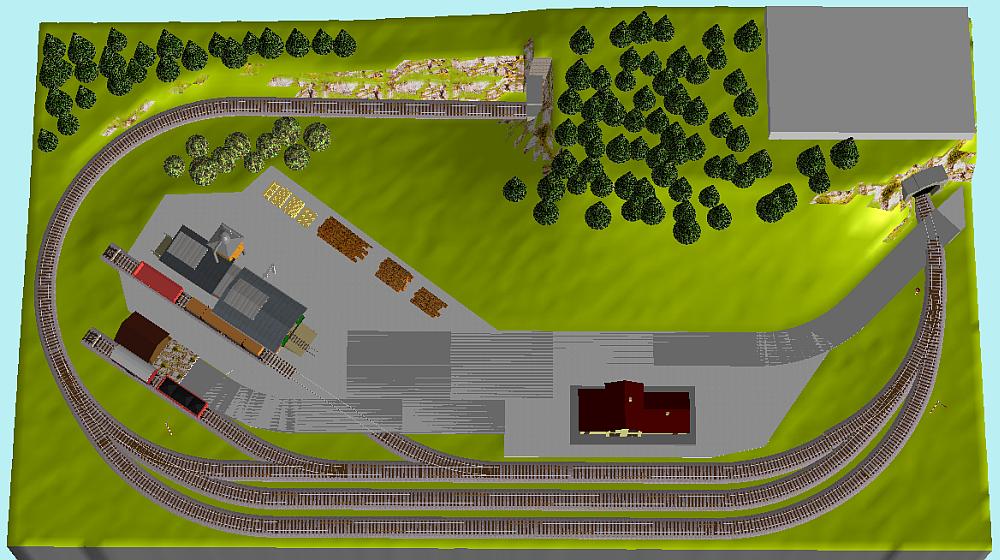

Příspěvekod KaRei » sob 11 srp, 2012 6:39 pm

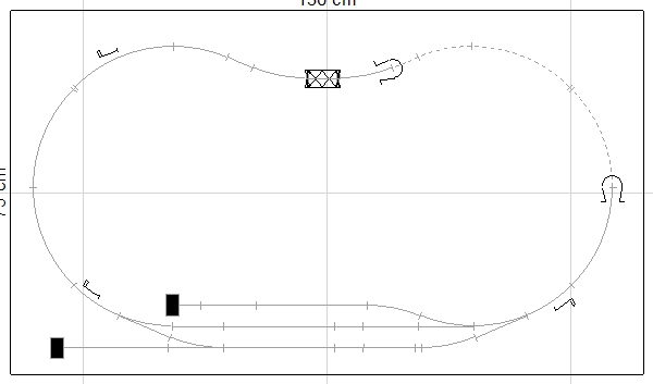

Tady je pokus z druhého konce... místo daného tématu je daný prostor 130x75. To je původní rozměr, na kterém jsem začal navrhovat. Na 140x80 se nafoukl až z následné nouze.
Takže malá vesnická lokálka, jak jsem psal výše :)
R286 zůstává, jednak je to klasický poloměr starých výhybek a navíc vychází R330 hodně natěsno.
Na kryté nádraží není místo, nanejvýš se dá udělat v tunelu nakolejovací výhybka. Alespoň se dá odkrýt více širé tratě.
Na této staničce stačí společné odjezdové návěstidlo. Na širou trať bych dal ještě vjezdové ve směru od tunelu. V opačném směru nic.

Rozměr 130x80 nebo 140x80 by mohl snad mít i krytou stanici. Uvidím, jak to bude vycházet.
No a uvidím, jestli mě to jednodušší kolejiště "ukecá", nebo vyhraje spíše bláznivá "hračka" :lol:

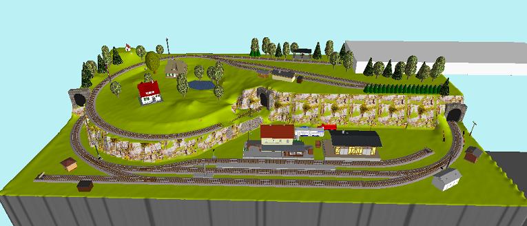

No nic, zkoušel jsem ještě jednou esko jako poslední záchranu vnitřní stanice. Potvrdilo se to, co mi vycházelo už dřív. Esko se sice vejde, kolem výpravní budovy na spodní stanici je pak ale místo možná tak na nějakou pěšinku. Rozhodně ne na příjezdy a otáčení autobusů.

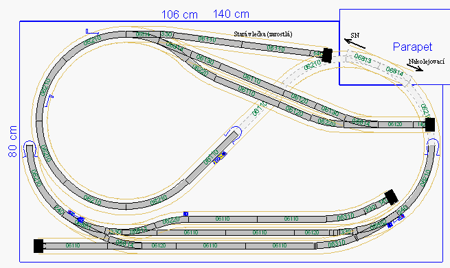

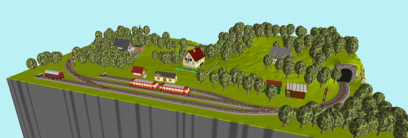

BTTB 15.PNG (17.73 KiB) Zobrazeno 8809 krát
Na esku je stoupání 40 promile. Horní stanice je zešikma aby se vyhnula parapetu, se kterým bude přibližně na stejné úrovni. Ze zhlaví této staničky bych možná vyvedl ještě starou nepoužívanou již zarůstající vlečku/nakládkovou kolej. Alternativa je kolej vyhodit a přesunout tam budovu staničky.
Ve spodním nádraží bych nejspíš přesunul staniční budovu a skladiště vně panel na odnímatelný segment (nebo rovnou napevno rozšířil). V tom případě bych z té vnitřní zahnuté kusé udělal průjezdnou manipulační.
Skryté nádraží a nakolejovací kolej jsou napojeny v tunelu na oblouk eska pomocí dvou výhybek.
lajblt << Díky. SN budu muset dát dozadu pod nějaký kopec. Podle oka jsem tipoval, že by se ten podúrovňový kryťák vejít mohl, když by terén nešel moc nad panel. Přeměření zradilo očekávání. Mohl bych ještě zkusit nádraží v oblouku. Širé trati by mohlo být pak víc, než s rovným SN a širou jen na obloucích. Určitě si s tímto zpracováním zkusím pohrát, jakmile dokončím návrh toho eska :)

Nevím, nevím. Když se podívám na 2D i 3D nákres, je jasné, že "esko" povede nad levým zhlavím na hraně kolmé zdi. A to bude vypadat hodně divně. Vlak bude eskem projíždět na hraně "nad propastí". Horní stanice má délku kolejí 42 cm, což je tak na třívozový motorák nebo lokomotivu a čtyři vagóny za ní. Nehledě na to, že do koncové stanice kromě lidí není co vozit - není tam žádná infrastruktura, která by ten provoz vytvářela. Pokud je to takhle, tak bych radši tu koncovou stanici oželel a postavil pořádnou na přední straně panelu. Při posunech na vlečky se dá docela zabavit a jezdit "podle grafikonu", jak jsi chtěl.

lajblt píše:Nevím, nevím. Když se podívám na 2D i 3D nákres, je jasné, že "esko" povede nad levým zhlavím na hraně kolmé zdi. A to bude vypadat hodně divně. Vlak bude eskem projíždět na hraně "nad propastí".
Máš pravdu, záleželo by na zpracování vnitřní strany. Když by vnitřní strana byla tak rovná, jak ji mám teď, tak to vypadá zvláštně. Co kdyby na vnitřní straně byl ještě kousek prudkého kopce... ?
Z jedné strany skála, z druhé "propast"? Hodím pár vrstevnic do WinTraku, ať tam je vidět větší kopec.
lajblt píše:Horní stanice má délku kolejí 42 cm, což je tak na třívozový motorák nebo lokomotivu a čtyři vagóny za ní. Nehledě na to, že do koncové stanice kromě lidí není co vozit - není tam žádná infrastruktura, která by ten provoz vytvářela. Pokud je to takhle, tak bych radši tu koncovou stanici oželel a postavil pořádnou na přední straně panelu. Při posunech na vlečky se dá docela zabavit a jezdit "podle grafikonu", jak jsi chtěl.
Moje představa o té horní byla 1-2 vozy motoráku nebo 2-3 krátké vagonky za mašinou. To je podle mě na lokálku víc než dost.

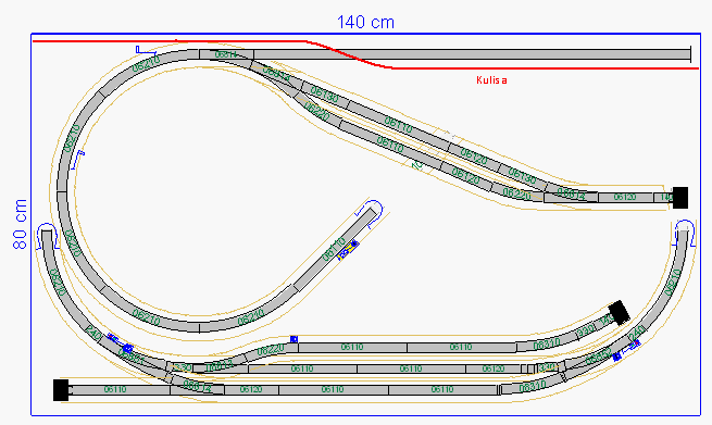

Pokud jde o zpestření provozu na horní staničce, záleželo by na orientaci panelu. Bez otravného parapetu by se dala ta nepoužívaná zarostlá kolej přeměnit na vlečku. Možná ji protáhnout skrz kulisu a vlečku mít jen "fiktivní". Protažení kulisou by byla zřejmě hodně zajímavá práce na zamaskování. Nákladní soupravy by využívaly koleje ve stanici k objíždění vozů, než by posunem zajely na vlečku. Ani u nich nepočítám, že by to byly nějaké dlouhé supervlaky.
"Fiktivní" vlečka:
BTTB_15 (siding).PNG (14.45 KiB) Zobrazeno 8804 krát
