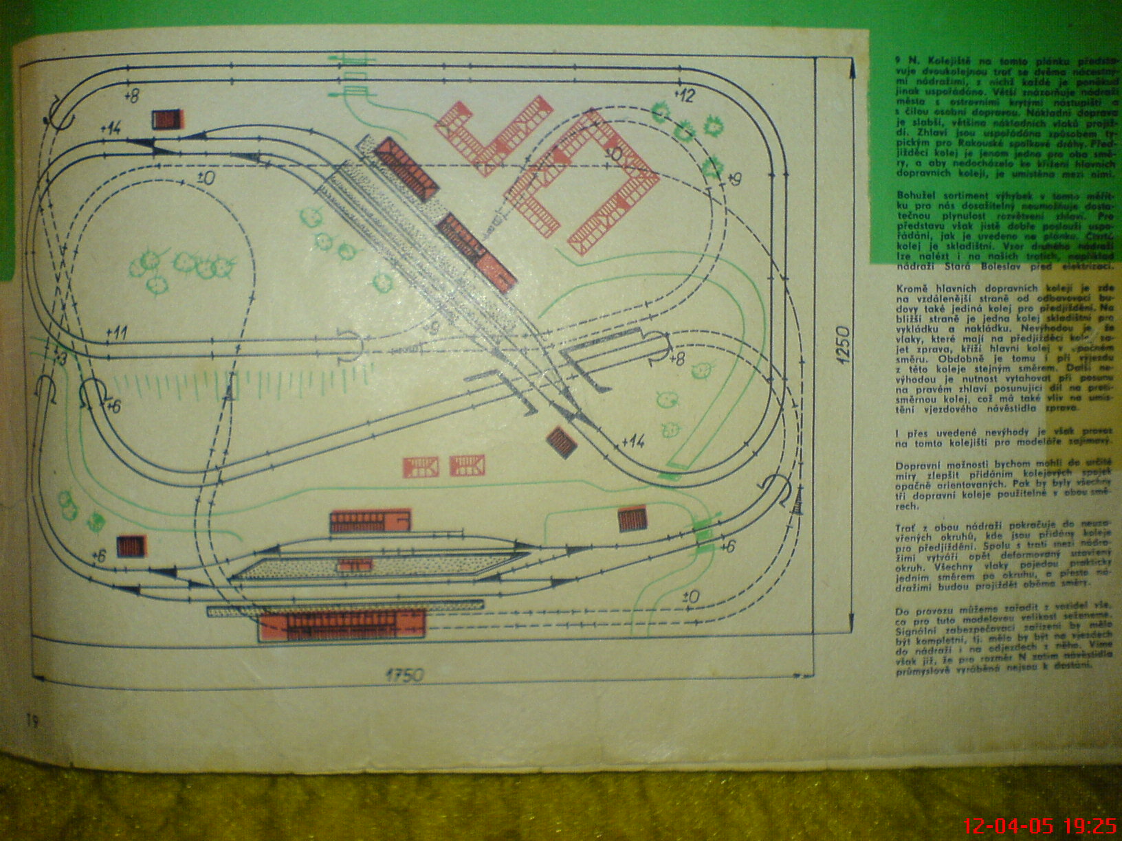

Tady jsem to nafotil :-). Klidně sem hodím časem celou publikaci, až se dostanu v práci na scaner. Zhlaví nádraží na plánku vloženém ode mě je docela jednoduché - odpovídá to tehdejšímu strohému sortimentu kolejiva, když bylo k dispozici pouze PIKO, jenže ty stejně použeješ pro dolní nádraží to tvoje co si navrhl. Nicméně oproti úvodnímu námětu, kde chyběly vratné oblouky mi přijde z hlediska příměstského provozu tohle daleko zajímavější, protože do oblouku schováš třeba 4 soupravy a do toho obousměrný provoz na dvoukolejce - to bude takový provoz, že nebudeš vědět kam dřív šáhnout :-)).

petr.machy píše:Tady jsem to nafotil :-). Klidně sem hodím časem celou publikaci, až se dostanu v práci na scaner. Zhlaví nádraží na plánku vloženém ode mě je docela jednoduché - odpovídá to tehdejšímu strohému sortimentu kolejiva, když bylo k dispozici pouze PIKO, jenže ty stejně použeješ pro dolní nádraží to tvoje co si navrhl. Nicméně oproti úvodnímu námětu, kde chyběly vratné oblouky mi přijde z hlediska příměstského provozu tohle daleko zajímavější, protože do oblouku schováš třeba 4 soupravy a do toho obousměrný provoz na dvoukolejce - to bude takový provoz, že nebudeš vědět kam dřív šáhnout :-)).
Děkuji za vyfocení.
Vlastní nádraží určitě použiji, to se mi líbí. Musím říct, že tento plánek mě zaujal, je opravdu odlišný od těch co znám, docela rád bych se podíval i na ostatní plánky podobné velikosti od tohoto autora. Snad už vypotím něco s hlavou a patou a budu to sem moc dát na z kouknutí.

OK, já to až budu v úterý v práci pořádně nascanuju a zkusím to sem nějak uložit. Autor plánků je ještě stará škola, a docela by mě i zajímal postoj jiných členů tohoto fóra k jednotlivým plánkům, protože i já sám jsem z nich kdysi čerpal inspiraci pro své první kolejiště a teď se chystám na stavbu většího kolejiště a opět bych rád čerpal z této publikace.

Já bych se takovými plánky asi neinspiroval. Jsou hodně poplatné tomu, co bylo "in" před 20, 30 ti lety a taková dvoukolejka, které sama sebe X-krát nadjíždí, podjíždí a přejíždí, a má dvě skoro stejná nádraží, už není tak zcela v kurzu toho, jak se staví kolejiště 21. století.
Tahle sice má alespoň vratné smyčky a na mnohem větší ploše tazatele třeba nebude vypadat tak divně, také nelze vyloučit, že i dnešní plánky budou někdy v budoucnu označeny za "překonané", ale i tak bych se spíš inspiroval nějakými plánky z doby současné či jen nedávno minulé, třeba Milan těch kvalitních udělal dost.
Otázka je, co bys při použití vlastních nádraží vůbec chtěl z tohoto plánku použít. Zbytek totiž opravdu je pouze had propletených kolejí se dvěma smyčkami, a to jsou tajemství, která už byla dávno vyzrazena.

No musim uznat, že když jsem si prohlížel plánky vytvořené tady na fóru, tak se mi moc líbily, a určitě také stojí za inspiraci, spoustu jsem si jich vytiskl a také z nich čerpám :wink: . I přesto to zkusím po víkendu hodit do PDF, kdyby se v tom přecejen někdo našel.
