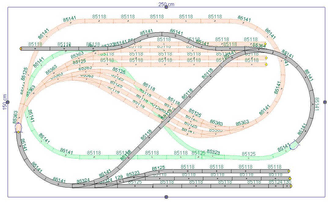

Netáhlo píše:Jardo, trocha snahy, zjevně nestačí :mrgreen: a tak k tomu přidám ještě trochu svojí snahy a vyšlo mi toto ....
V pohodě, já tím nechtěl tvrdit, že to tam zkrátka jde ... jinak nech trochu snahy i na tazateli :lol: ! Ať se svěří do větších podrobností se svými plány a představami.

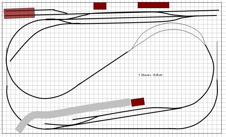

tak neviem ci som to spravne pochopil ale skor nez som si to precital tak som vypotil tento navrh ale chce to upravu podla textu vysie

Příspěvekod kubbajs » úte 14 úno, 2012 2:02 pm
Řešil si nějak sklonový a vejškový poměry. Zdá se mi to dost nereálný toto postavit.

Příspěvekod milan ferdián » úte 14 úno, 2012 2:37 pm
jeep18 píše:sklony som este neriesil ale chystam sa to kontrolovat
Ani to nekontroluj,máš to výškově špatně.Michal Šuhajda ti nabídl další zajímavé téma.Zkus to.

Příspěvekod Michal Šuhajda » úte 14 úno, 2012 4:09 pm
Ahoj, posílám velmi jednoduchý náčrtek jak by to třeba mohlo vypadat. Samozřejmě si s tímto tématem jde pohrát a nakreslit ho líp, tohle berte jen jako základní schéma pro další práci.
PS: nikdy by mě nenapadlo, že budu kreslit kolejiště v Excelu :D

Příspěvekod milan ferdián » úte 14 úno, 2012 4:28 pm
Michal Šuhajda píše:Ahoj, posílám velmi jednoduchý náčrtek jak by to třeba mohlo vypadat. Samozřejmě si s tímto tématem jde pohrát a nakreslit ho líp, tohle berte jen jako základní schéma pro další práci.
Akorát pro znalce,správně je odbočka Havlovice zrcadlově obrácena. :wink:

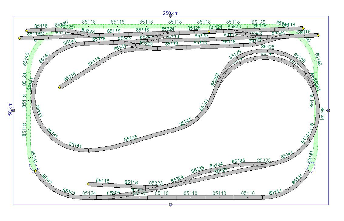

Příspěvekod jeep18 » úte 14 úno, 2012 6:58 pm
tak prekreslil som to pomocou wintracku dufam ze spravne vyzera to celkom dobre ale akurat riesim ako urobit skrytu stanicu a zaroven aj spatne slucky
