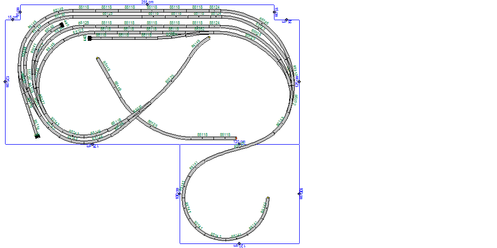

Příspěvekod Citrus » stř 30 lis, 2011 3:22 pm
Tak jsem to překreslil na jednokolejnou trať, ale s tím pravím zhlavím si nevím rady.

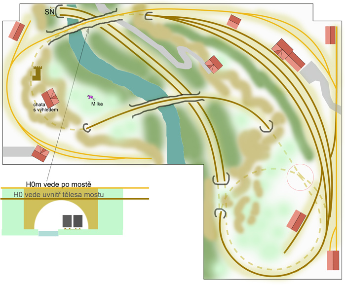

Jedna věc se mi u toho tvého návrhu nelíbí - a to krajina Nedokážu si jí u tebe představit.. Co alpská údolíčka, řeky, atp?
Abych jen pořád nekritizoval, tak jsem udělal takový rychlo návrh jak by se to líbilo mě.
Pozor- není to přesný plánek dle kolejiva, je to jen návrh rozmístění tratí. Pokud by se ti to líbilo, tak stanice by byla potřeba řádně poupravit - bohužel neumím napojovat v nádraží H0 + H0m vč. splitek atd... :oops: Takže nádraží jsem odfláknul. Staniční koleje asi vyjdou kratší než u tebe, ale holt ten prostor nemáš moc velký :|
Světle žlutá odbočná trať je úzkorozchodná, anebo s hřebenem. Může končit na vrcholu skály pro turistiku, nebo to může být i jen vlečka, např. do kamenolomu.. Na trati by se hodil ještě jeden kratší tunel, je-li libo.
Hnědá je trať elektrifikovaná - pro ty tvé Railjety, Talenty, atd :P
Jednou trať vede uvnitř mostu, aby tam těch mostů nebylo milion. A ještě bych zmínil jedno kritické místo - a to křižovatkovou výhybku označenou v kružnici - ale v době dcc to snad nebude problém tam ty vlaky ukočírovat.

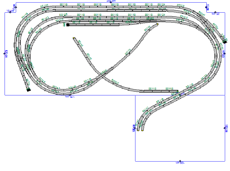

Příspěvekod Citrus » čtv 03 kvě, 2012 7:41 pm
Po delší pauze jsem se vrátil k návrhu kolejiště a trochu jsem ho pozměnil. A mám dotaz na stavebnice výhybek od Tilligu H0 Elite, nějak si nevím rady s napájením, tak prosím o radu. Děkuji

Příspěvekod Polabský » sob 23 bře, 2013 3:11 pm
Nechci se trefovat ale připadá mi to dost chudý a bez šťávy. Hledal bych možná inspiraci na ostatních zdejších vláknech.
U tohoto "betlému" mi třeba chybí depo a spousta dalších detailů. toto se welmi brzo okouká a bude to nuda. Hezký den Všem.
