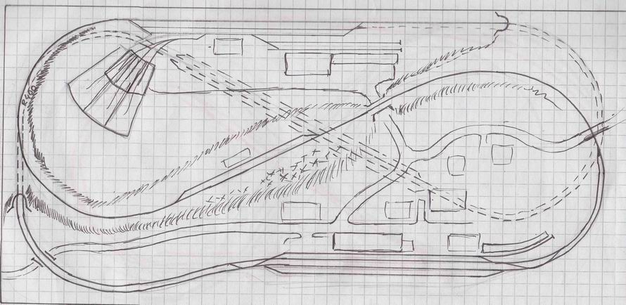

Příspěvekod ToVa » stř 26 říj, 2011 7:26 pm
lajblt píše:Osobně bych tomuhle plánku pár věcí vytkl - chápu, že tu budu za šťourala, ale je to zase klasický vlakodrom:
- proč dvoukolejka, když skryté nádraží bude jen mít 3 koleje?
- mezistaniční úsek mezi dolní a horní stanicí je skoro kratší, než jsou koleje ve stanicích :(
- kolej po dolní hraně poněkud postrádá smysl
- mezi kříženími tratí není dost místa - už od pohledu vycházejí příliš prudká stoupání a klesání (rozumné maximum je 30%o
Zkusím ti to překreslit do WinTracku a uvidíš sám.
No, souhlasím, žádný šťoural, jen zkušený modelář. :mrgreen: Nechápu, proč všichni kreslí takové vlakodromy, když mají k dispozici i zde na fóru díla mistra Milana Ferdiána. :wink:

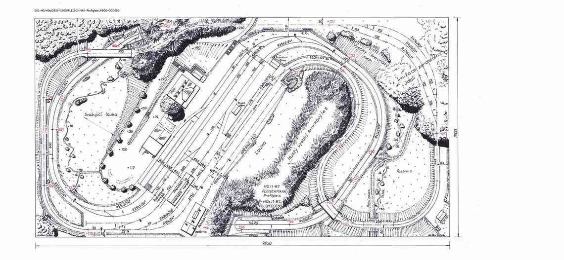

Příspěvekod Maňa » sob 29 říj, 2011 3:47 pm
A co tenhle návrh ?

Příspěvekod Jarda H. » sob 29 říj, 2011 5:35 pm
To Maňa :
Kdybys kreslil v měřítku, viděl bys, že
a) máš příliš krátké staniční koleje (krátká užitná délka)
b) geometrie kolejiva ti neumožní takhle napojit rotundu
c) celkově je kolejivo v nepoměru - osová vzdálenost kolejí ve stanici vůči celku apod., celkově to dosti zkresluje
d) trochu nelogické silniční propojení stanic silnicí s ohledem na vedení železnice ..... atd
Neosloví tě třeba motiv kolejiště od Michala Šuhajdy s názvem Dýšina ?! Originál je sice o trochu delší než tvých 2,5 metru, ale motiv či spíše provoz je díky rozložení stanic dost zajímavý. Větší stanice na oválu se SN, příp. i vratnou smyčkou (ty máš dostatečnou šíři panelu), stanice je vč. dvoumístné remízy se zázemím, odbočná vedlejší trať pokračuje do úvraťové stanice a odtud do koncové stanice s vlečkou (areál firmy).
Plánek je k vidění v knížce od Milana F.
Jarda H.
Příspěvky: 2821
Re: TT 250x120cm
Příspěvekod ToVa » sob 29 říj, 2011 5:44 pm
Jarda H. píše:Neosloví tě třeba motiv kolejiště od Michala Šuhajdy s názvem Dýšina ?! Originál je sice o trochu delší než tvých 2,5 metru, ale motiv či spíše provoz je díky rozložení stanic dost zajímavý. Větší stanice na oválu se SN, příp. i vratnou smyčkou (ty máš dostatečnou šíři panelu), stanice je vč. dvoumístné remízy se zázemím, odbočná vedlejší trať pokračuje do úvraťové stanice a odtud do koncové stanice s vlečkou (areál firmy).
Dýšina je zajímavá.
Maňa píše:Co od kolejiště očekávám ? tak určitě nechci aby cesta z místa A do místa B trvala 3s ,určitě skrýté nádraží ,ale také mám rad posuny a vše co se kolem nádraží a skladištích provádí a určitě se budu chtít přiblížit realitě (ale NE za každou cenu)
Tak se té realitě trochu přibliž. Když chceš, aby se to přiblížilo realitě, tak provoz od někud někam, nebo stanice - smyčka apod. Ovál ti to neumožní (v nejhorším logika kruhu) :!: Pokud Ti prostor dovolí, tak ta Dýšina nebo něco podobného...
