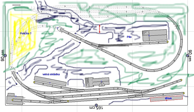

Koncová stanice upravena ,prodlouženy koleje v SN. Kolej na pravé straně od pily by mohla vést trochu v zářezu.
Pila by mohla být ala diego.dan.
Zadavatel by raději kolejiště v jedné rovině
Děkuji za rady a připomínky :mrgreen:

Já tomu sice asi až tak nerozumím, ale nějak mi nedává smysl ta silnice k pile od nádraží - nebylo by pak lepší přepravovat dřevo auty? :|

stehlikmilan píše:Já tomu sice asi až tak nerozumím, ale nějak mi nedává smysl ta silnice k pile od nádraží - nebylo by pak lepší přepravovat dřevo auty? :|
Přesně, já bych mezi stanicí a vlečkou viděl kulisu...

.... nebo předělat vedení přístupové komunikace k pile :!:

Jen pro úplnost, poslední návrh předán zadavateli tak uvidíme jak se s tím popasuje :D , jestli teda začne :wink: .
Děkuji Petr
