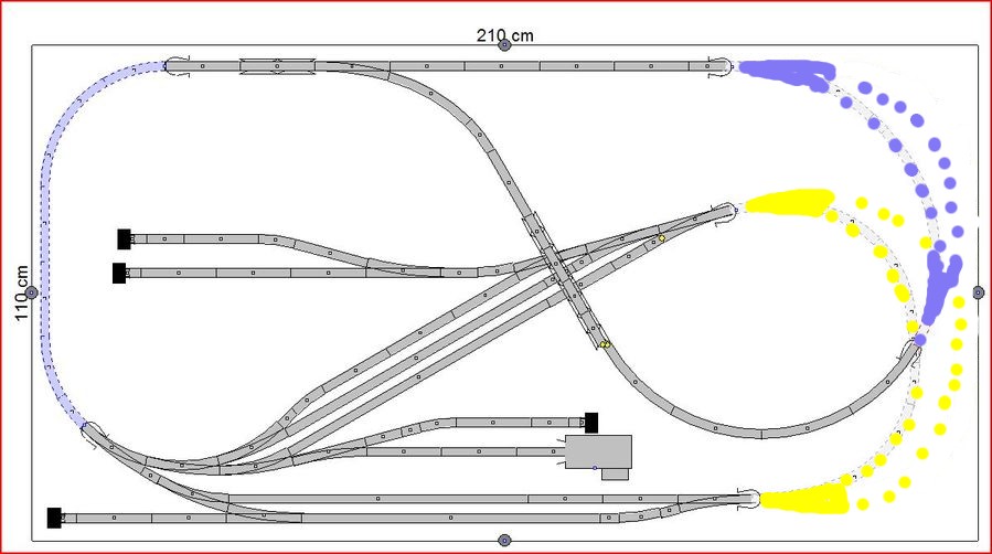

Příspěvekod radekkrupka » úte 22 bře, 2011 9:59 am
Radek Strnad píše:Fotka na http://kyklop68.rajce.idnes.cz/nastenka Přestože hlásí chybu,je to na nástěnce.Zítra to stejně smažu.

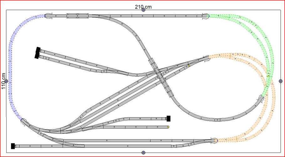

Nějak se mi nezdá horní část, kde je skrytá smyčka. Vjezd do smyčky je +1 úroveň nad stanicí, zatímco smyčka v tunelu je -1 pod stanicí. Řekl bych, že na takhle krátkém úseku mezi mostem a smyčkou sestoupat o 2 patra, to vypadá dle mě nereálně?

Příspěvekod Radek Strnad » úte 22 bře, 2011 8:23 pm
radekkrupka píše:
Možná máš pravdu.Chce to jen tak cvičně vyzkoušet.On by ten vjezd do tunelu mohl být i v úrovni 0 a pak to může jít dolů.Mě přijde možná zbytečně veliká ta smyčka v SN.Ty odstavné koleje by mohly být klidně v oblouku a celé by se to zmenšilo.V SN se stejně žádná manipulace nepředpokládá.Více než půlka té smyčky je v praxi nevyužitelná pro odstavení soupravy.Pak mě ještě napadlo vjíždět do horní smyčky jako ze současného přímého směru té výhybky(která samozřejmě nebude) a k tunelu do skryté smyčky klesat a místo mostu jít pod zhlavím stanice v zářezu a tím být už v -1.Samozřejmě při zmenšení předimenzované smyčky v SN.Chce to vyzkoušet s kolejemi,aby bylo jasné,co se dá utočit a uklesat.

Příspěvekod fruafru » stř 23 bře, 2011 7:38 am
Každá smyčka má kolej na předjíždění souprav. Ve stanici je možno provádět souběžný odjezd souprav do smyčky, každá souprava pojede na svoji kolej. Horní smyčka je schopna pojmout tři soupravy. Jedna je odstavená v SN druhá najíždí do smyčky a současně třetí čeká u návěstidla na průjezd první soupravy do smyčky na volnou kolej po třetí soupravě.

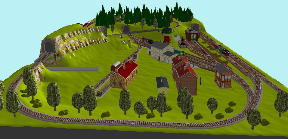

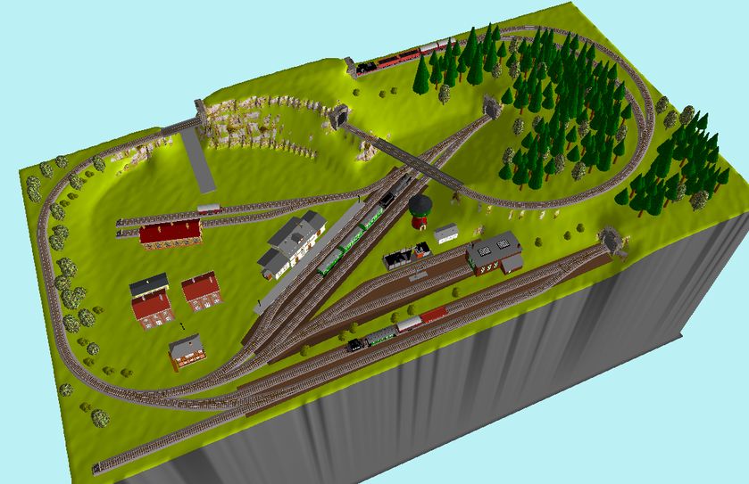

Příspěvekod VladikC » stř 23 bře, 2011 11:10 pm
fruafru píše:Každá smyčka má kolej na předjíždění souprav. Ve stanici je možno provádět souběžný odjezd souprav do smyčky, každá souprava pojede na svoji kolej. Horní smyčka je schopna pojmout tři soupravy. Jedna je odstavená v SN druhá najíždí do smyčky a současně třetí čeká u návěstidla na průjezd první soupravy do smyčky na volnou kolej po třetí soupravě.

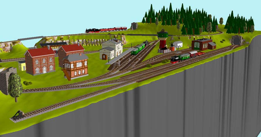

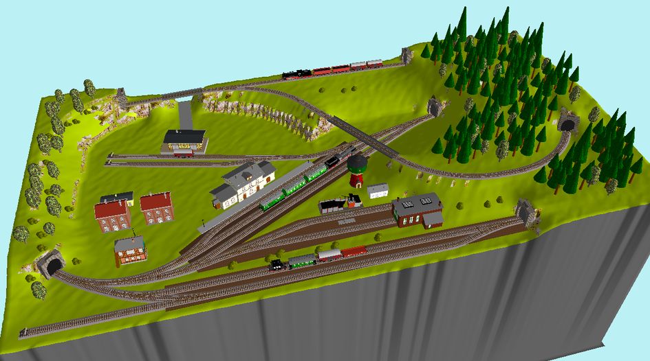

Takto to vypadá ve WT. Oblouky jsou malé, ale krátkým soupravám s krátkými vozy by to nemuselo vadit. Odbočku ke skladišti jsem musel "vyhnout" nahoru. Nevešla by se tam nádražní budova a obslužná komunikace.

Re: Volná inspirace Eisenbahn Ostpreußen
Příspěvekod fruafru » čtv 24 bře, 2011 12:44 pm
Zdar.
Paráda, víc se na tom prostoru už asi nenačaruje.
Ale ještě bych měl takové malé nevýznamné kosmetické připomínky. Kolegové mi to jistě rozmluví.
V pravo nahoře ta světle zelená smyčka mi připadá krátká. Portál tunelu bych ještě o jednu kolej posunul, pro prodloužení SN. Zároveň se ještě nabízí možnost udělat tu stanici normálně viditelnou? Podle mého by tam mohla být výhybna, bez změny plánku, nanejvýš přidat kusou kolej pro skladiště. Popřípadě dát jeden vjezd do krátkého tunelu, jen tak pro jistotu a optické oddělení tratě. Rovněž tunel v levo, by nemusel být. Připravuješ se o pohled na vlak jedoucí po širé tratí. Na většině kolejišť jsou tunely nezbytnou součástí systémů SN a různých propojek, ale ve tvém případě je škoda tu trať schovávat. Trať vede ze stanice přes odbočku na širé tratí až do další stanice, podle mého je tady všechno v pořádku,nic co by bylo třeba schovávat do tunelu.Kolejiště ti nabízí možnost sledovat vlak několik metrů, při jízdě krajinou, proč toho nevyužít.
A ještě dotaz, vím že je limit dvě patra, ale nešlo by celé kolejiště zvýšit o 3-4 cm? Přidat jeden most a vytvořit řeku šikmo přes kolejiště? Skladiště přehodit na opačnou stranu kolejí a příjezdovou komunikaci napojit na cesty ve městečku. Přejezdem poté cesta opustí panel někde na levé straně kolejiště v místě kde je teďka tunel.
Škoda že pro tu epochu nemám modely do TRS,už bych to patlal. :lol:

Příspěvekod VladikC » čtv 24 bře, 2011 1:20 pm
fruafru píše:Zdar.
Díky. V jednom z předchozích vyobrazení ten levý tunel nebyl. Pokud ho zruším bude tam vidět stoupání. To neva?
fruafru píše:A ještě dotaz, vím že je limit dvě patra, ale nešlo by celé kolejiště zvýšit o 3-4 cm? Přidat jeden most a vytvořit řeku šikmo přes kolejiště? Skladiště přehodit na opačnou stranu kolejí a příjezdovou komunikaci napojit na cesty ve městečku. Přejezdem poté cesta opustí panel někde na levé straně kolejiště v místě kde je teďka tunel.
Přidat jeden most, myslíš druhý oblouk vedle stavájícího v "zadní části" vedle cesty od skladiště ven z plochy? Přehodit skladiště na stranu k nádraží by asi šlo, ale už tak bude trošku problém smysluplně vést cestu od nádraží k mostu přes koleje vedoucí ke skladišti. I v původním OstPreussen je jenom úzká silnička vedoucí od nádražní budovy přes trať, navíc tam jsou závory. No zkusím to. :-) Možná místo řeky by stačil potok, jako v předloze. Ten však vede na opačnou stranu.
fruafru píše:Škoda že pro tu epochu nemám modely do TRS,už bych to patlal. :lol:
Prosím, zkus to i bez vozového parku. :-) Moc by mne ta vizualizace zajímala, především kvůli terénu a porostům. Díky.

Příspěvekod Radek Strnad » čtv 24 bře, 2011 1:30 pm
Vypadá to dobře chlapci.Škoda,že neovládám WT.Kolega nademnou má pravdu.Za tu odkrytou trať vlevo bych se nestyděl.Je naprosto logicky opodstatněná,tak proč ji skrývat.Jinak by byl vlak viditelný vlastně jen ve stanici a to by byla škoda.Mě tam pořád vadí ta většinově viditelná smyčka,ale když není prostor,co se dá dělat.Snad do ní dát ještě jednu kolej navíc.Sice se to celé o něco posune,ale můžeš střídat víc souprav a nebude to vypadat tak smyčkově.Jak jsem již psal ,zkus popřemýšlet o trojcestných výhybkách,které by měly nějaký prostor ušetřit.Já jsem začínal s rozměrem 240x140 a taky tam nešlo nacpat to,co bych si představoval.Až teprve po dvou rozšířeních se mi povedlo přizpůsobit kolejiště svým představám.Záleží také na délce souprav.V ep.I byly vozy velmi krátké,takže lze opticky soupravu prodloužit řazením těchto kraťasů.Sám to taky tak mám.Vlak se služebákem a osmi talboty vypadá lépe a působí delším dojmem něž ta samá délka,ale se dvěma čtyřosými rychlíkáči. 8)

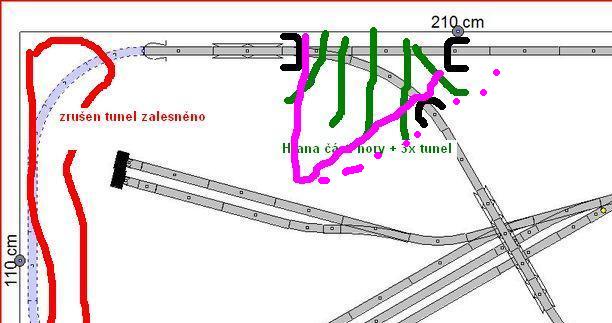

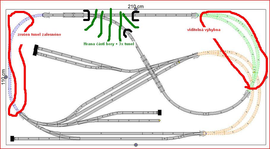

Příspěvekod Michal Vaniš » čtv 24 bře, 2011 9:50 pm
fruafru píše:Zdar.
..... Zároveň se ještě nabízí možnost udělat tu stanici normálně viditelnou? Podle mého by tam mohla být výhybna, bez změny plánku, nanejvýš přidat kusou kolej pro skladiště. Popřípadě dát jeden vjezd do krátkého tunelu, jen tak pro jistotu a optické oddělení tratě. Rovněž tunel v levo, by nemusel být. Připravuješ se o pohled na vlak jedoucí po širé tratí. Na většině kolejišť jsou tunely nezbytnou součástí systémů SN a různých propojek, ale ve tvém případě je škoda tu trať schovávat. Trať vede ze stanice přes odbočku na širé tratí až do další stanice, podle mého je tady všechno v pořádku,nic co by bylo třeba schovávat do tunelu.Kolejiště ti nabízí možnost sledovat vlak několik metrů, při jízdě krajinou, proč toho nevyužít.
.....l:
Výše uvedené trochu rozvinuto - navíc schovej tu vyhýbku do tunelu( například zasahující kus skalního masívu) a rozbouráš opticky horní planinu( výškově skála může odpovídat zelenénu skryťáku) a horní trať může vypadat jako že přes tunely a výhybnu pokračuje kamsi dál...
Lokodrom úprava.JPG (85.36 KiB) Zobrazeno 6284 krát
TT+TTe,III-IV ep,ČSD-DR,autor manuálu pro EN Wintrack

Příspěvekod VladikC » čtv 24 bře, 2011 10:00 pm
Michal Vaniš píše:Výše uvedené trochu rozvinuto - navíc schovej tu vyhýbku do tunelu( například zasahující kus skalního masívu) a rozbouráš opticky horní planinu( výškově skála může odpovídat zelenénu skryťáku) a horní trať může vypadat jako že přes tunely a výhybnu pokračuje kamsi dál...
Tak to nějak jsi to myslel?
Uprava MV 2.jpg (86.3 KiB) Zobrazeno 6279 krát
Uprava MV.jpg (87.47 KiB) Zobrazeno 6281 krát

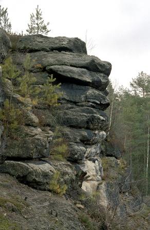

Příspěvekod Michal Vaniš » pát 25 bře, 2011 3:48 pm
JO,JO.. :)
Nechat zasahovat "část"skály až ke skladišti.Naznačit její mohutnost zobrazením vrstev horniny, popř i dojem , že část prostoru u skladiště byla vytvořena odstřelem.Tím by se i oprávnily náklady na tunely, protože "to bylo jednodušší" než vyrubat průsek skalou :D Možná ty tunely na pravé straně o jednu kolej prodloužit.Ale to je spíš na Tvém citu a oku :wink:

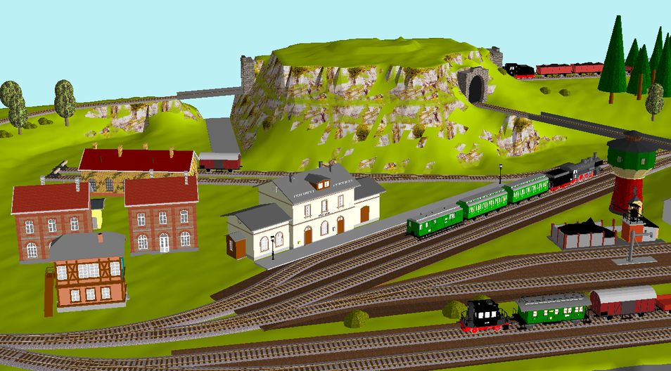

Příspěvekod VladikC » pát 25 bře, 2011 11:49 pm
Michal Vaniš píše:JO,JO.. :)
Tak jsem zkusil přiídat masu horniny, ale přiznávám, že se mi to moc nepozdává...
