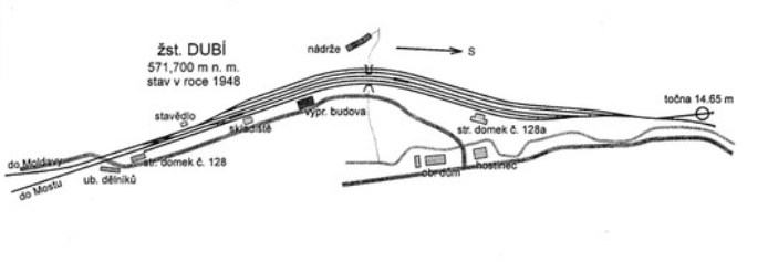

Příspěvekod Michal Vaniš » čtv 23 čer, 2011 10:36 pm
Max píše:Dnes už to tam není, ale před časem bylo,
Milan F. to má kousek za barákem, tak by mohl upřesnit do kdy tam ta točna byla.
Nejde o to do kdy, ale že nebyla součástí zhlaví...
Kopie - dubí .jpg (21.13 KiB) Zobrazeno 8063 krát

Příspěvekod Max » sob 25 čer, 2011 6:56 pm
To Dubí je trochu moc daleko na to, abych psal, že to má Milan F. "kousek za barákem".

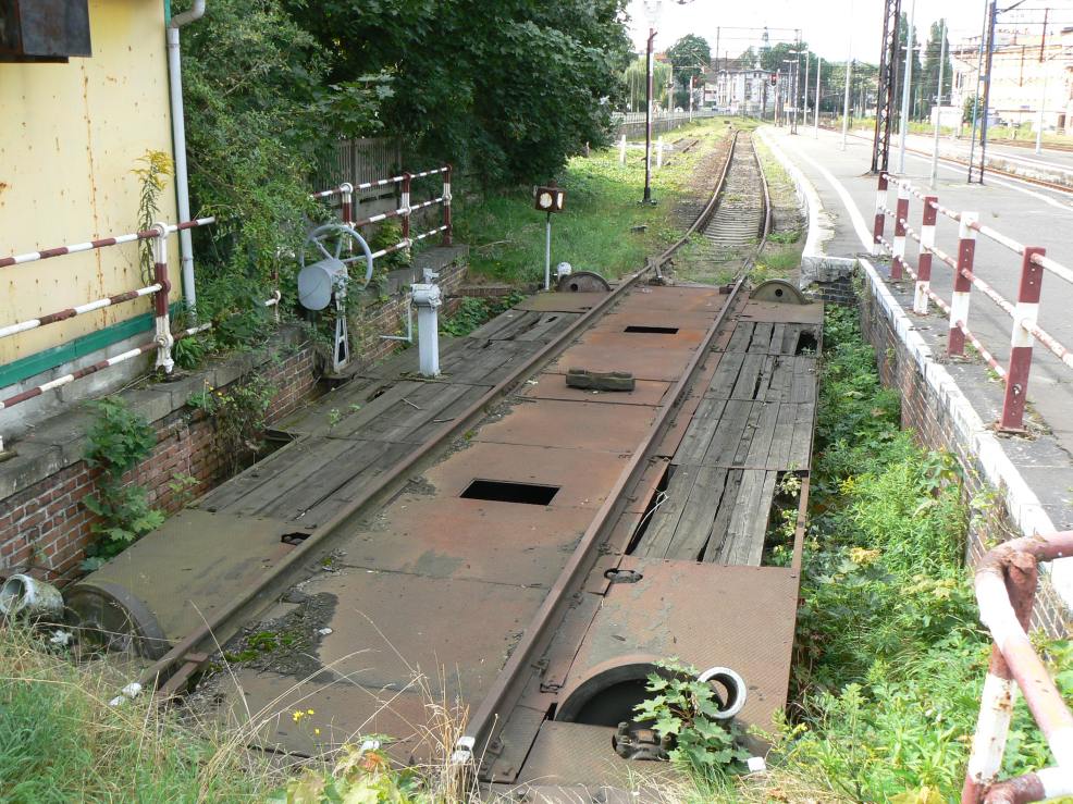

A někdy to vypadalo i takhle....

Příspěvekod Antar » sob 25 čer, 2011 9:35 pm
No jo, jenomže patrně ne na tratích ČSD. Tohle vypadá spíš na Polsko...

Příspěvekod Max » ned 26 čer, 2011 8:48 am
S tím PKP trefa,
tu naši na fotce nemám, ale třeba někde existuje. Tam byla klasická točna.
Tohle co zdědily PKP po DRB sloužilo jen o objetí soupravy Ale nějakých 30-40 m kolejí to ušetřilo, cestující nemuseli tak daleko šlapat pěšky. Dnes už se na lidi kašle.....
