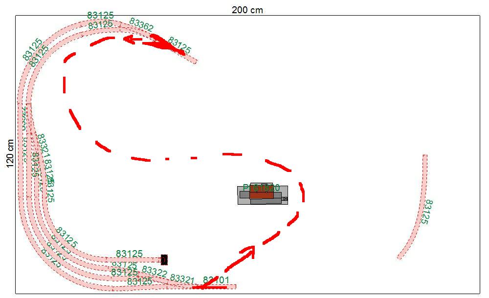

Příspěvekod Michal Vaniš » pon 25 říj, 2010 9:35 pm
Proboha! To ty vlaky všechny chceš postupně utopit v SN??? :lol: Zakomponuj vratnou smyčku!!!(Poslední dobou jsem na to expert :P ) SN uprostřed dole - před výjezdem na tu krátkou dolní vlož hned za poslední pravou vyhýbkou levou(nebo tuto kombinaci nahraď křížovou a otoč levým oblokem ke zhlaví SN vlevo uprostřed a zde vlož pravou vyhýbku do té vnitřní koleje a napoj.
Michal Vaniš
Příspěvky: 399
Bydliště: České Budějovice
Re: TT 200cm na 120cm
Příspěvekod Michal Vaniš » pon 25 říj, 2010 9:45 pm
To je nástřel od boku... geometrii si přes wintrack vyzkoušej, ale tímto by jsi ty vlaky mohl otočit do správného směru.Neboj se experimentovat i se zápornou hodnotou klesání, protože moc místa tam nebude (výjezd z tunelu,plocha nádraží)... :(

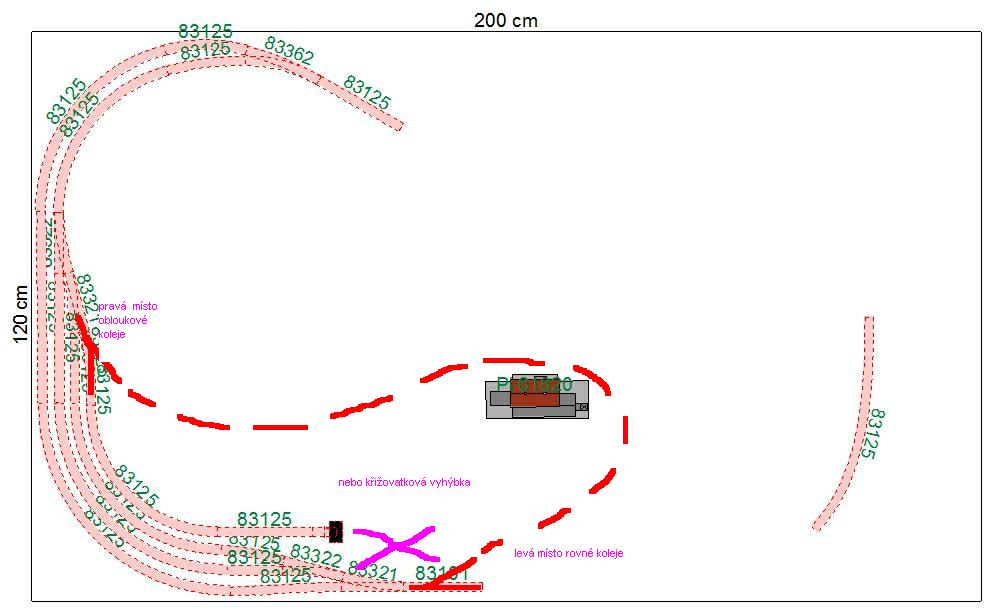

Příspěvekod Michal Vaniš » pon 25 říj, 2010 10:12 pm
Ještě jeden ale zda to vyjde... :o
