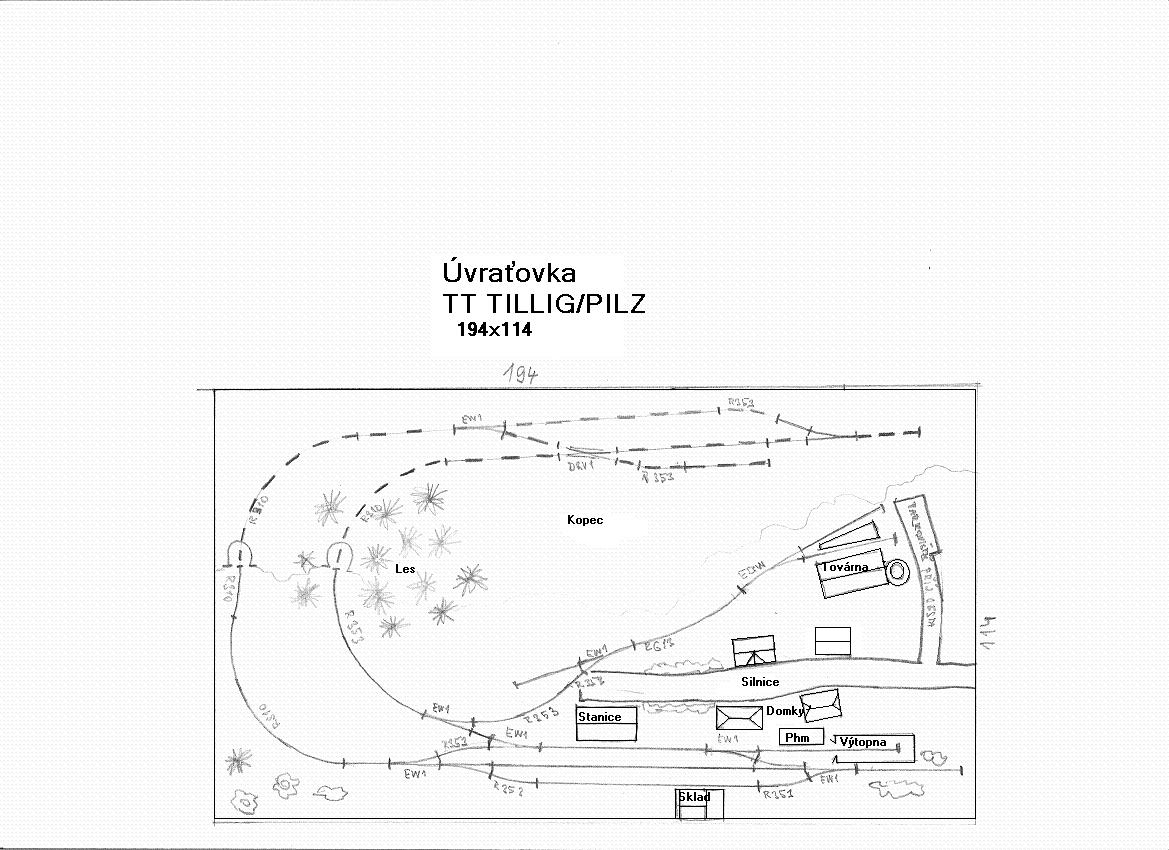

ad planek 1, docela by me zajimal ve wintracku;) trosku nejsou jasne polomery oblouku mozna i 3d pohled by mohl dosti lidi uchvatit.
ad dopravci, klidne by tu mohla jezdit regina ci kufr ZD (pro neznale Zeleznice Desna) ci Viamont, pripadne fikce. ja osobne si myslim, ze by u tunleu, kde souprava zajizdi do skrytaku (levy portal) by mohla byt vyhybka, ktere ma trvale prestaveno na vjezd do tunelu a druuha cast by byla zavrena a vytrhana (naznak na odbocku treba k vlecce ci trati - nyni zrusene, v jinych epochach treba ve vystavbe: )

Především si zlepší kreslení.Pro začátek stačí pravítko a kružítko.U toho tvého depa.Zrušit výhybku.Umístit mezi stanici a točnou popelovou jámu s vodním jeřábem a za točnou zbrojení uhlím :wink:

ad.Milan :ale moje vybavení je pravítko,kružítko a centropen document 0,1 takovéto ošklivé tlusté čáry si vymýšlí scanner. ad. petrh: koleje jsou z flexi tak proto ty poloměry.

Já bych ti to doporučil jinak.
Používej měřítko 1:10.Vše si prvně nakresli tužkou podle pravítka a šablon.Potom vše obtáhni DOCUMENTem 0,5.Je to lepší.Je to zdlouhavější,ale výsledky stoj za to:

měřítko je 1:10 šablony mám ale flexi se dá ohnout jak chci takže proč používat kusové koleje

Jenže,aby byla flexi krásně "oblouková" a ne zalomená tak si musíš šablonu na ten či onen poloměr stejně vyrobit (tvrdý papír,kružítko,pravítko a nůžky).Protože nakreslená čára tužkou se fakt velmi těžko obtahuje :D
Jinak pěkná práce.Oceňuji,že si někdo sedne k papíru a začne kreslit plánky.

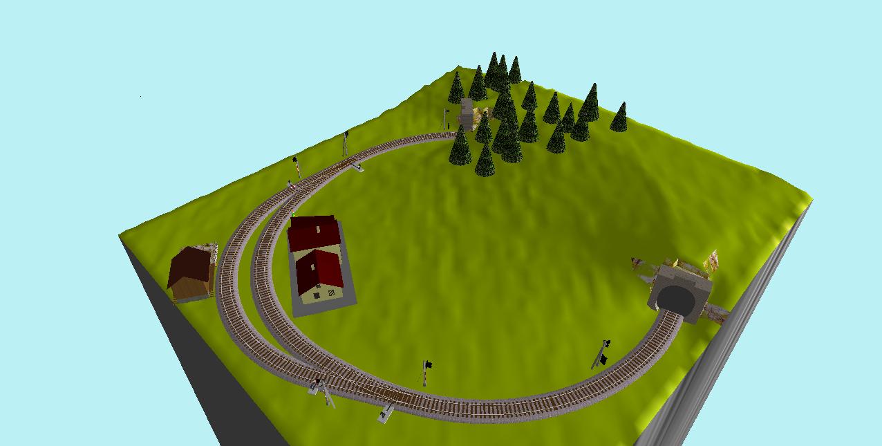

petrh píše:ad planek 1, docela by me zajimal ve wintracku;) trosku nejsou jasne polomery oblouku mozna i 3d pohled by mohl dosti lidi uchvatit.
Staci takhle? :)

Nestačí ,já to celé nevidím... :wink:

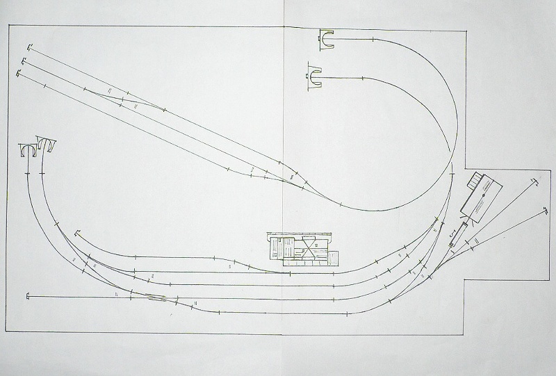

Tak co už je to lepší?Teď když to vytisknete na celou A4 tak je to přesně 1:10 ale dost mluvení ,tady to je:

Jbr: dík já na tomto počítači Wintrack nemám a jelikož mi nefunguje žádný winrar tak ho ani mít nebudu

Kluci ty návěstidla jsou zbytečná.Stačí bohatě ty vykolejky.

ale milane to nejsou návěstidla k man koleji ale skupinové odjezdovky elektromechanického stavědla

vojtas píše:ale milane to nejsou návěstidla k man koleji ale skupinové odjezdovky elektromechanického stavědla
nejsem odborník v této oblasti ,ale :?: :?: :?: :?: :?: :?: :?: :?: :?: :?: :?: :?: :?: :?:
