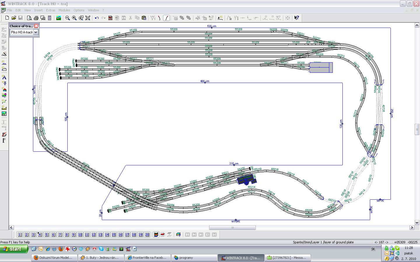

Příspěvekod A2C » čtv 01 črc, 2010 12:37 pm
Hehe jasne :lol:

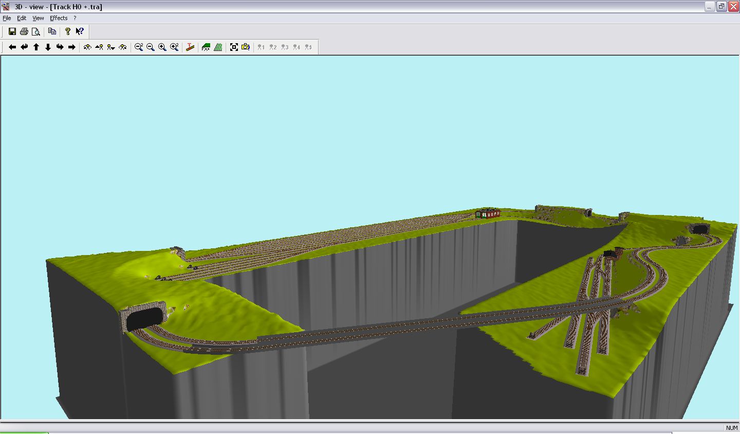

Skúsil som niečo takéto:
H0 0.jpg (171.37 KiB) Zobrazeno 6599 krát
H0 1.jpg (130.21 KiB) Zobrazeno 6599 krát

Příspěvekod yurax » čtv 01 črc, 2010 2:10 pm
A2C píše:Hehe jasne :lol:
Proc jsou probuh ty kolejove spojky az za rozpletem? Vzdyt se tak ztraci jejich smysl! A to napojeni lokalky bez moznosti vjet jinde nez k budove a jeste k tomu navic nemoznost odjet uvrati na hlavni zhlavi... Spojky vysun uplne ven a lokalku zausti pres anglicana aspon do "3." koleje od budovy.

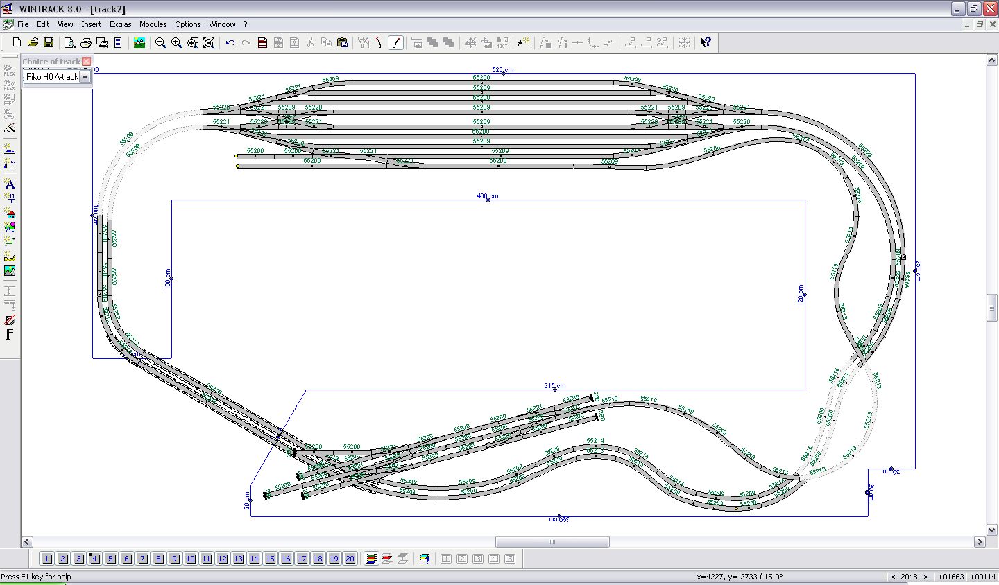

Příspěvekod A2C » čtv 01 črc, 2010 2:22 pm
ďakujem, sám sa len učím ako to má vyzerať a tak prepáčte chybičky, zajtra v práci to opravím :wink:
Příspěvky: 1747
Re: kolejiště Ho

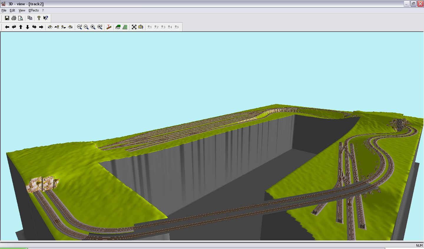

Příspěvekod A2C » pát 02 črc, 2010 9:30 am

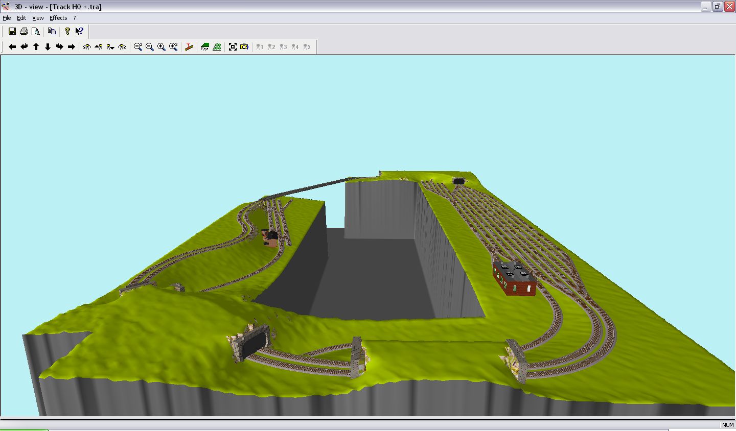

No snáď to je už lepšie.
Tie spojky som musel dať až za oblúky nakoľko by som nesplňoval požiadavky na stanicu a to teda na maximálnu dlžku súpravy 2,6m
Spojky som musel použiť z sortimentu Roco nakoľko Piko ich nemá a ak sa vyrobia sú dlhé a naviac aj drahé.

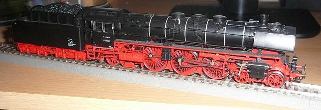

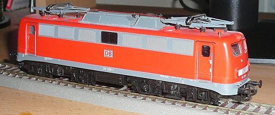

Příspěvekod tom1984 » pát 02 črc, 2010 10:20 am

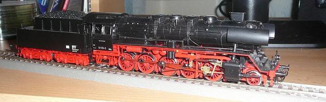

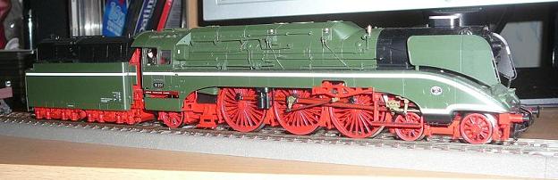

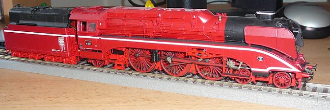

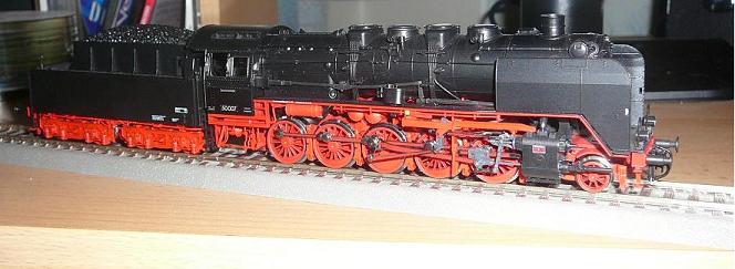

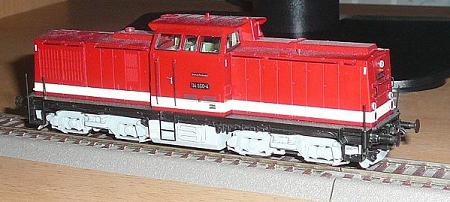

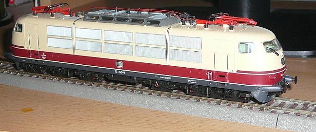

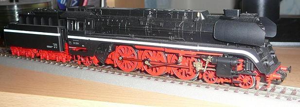

ahoj ještě jedno vam všem dekuji za ochotu . pro lepší představu přidávám fotky svého loko parku
tom1984
Příspěvky: 53
Registrován: ned 23 kvě, 2010 6:24 pm
Bydliště: Újezd u Brna
Re: kolejiště Ho

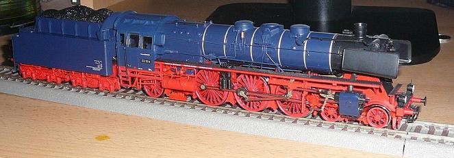

Příspěvekod tom1984 » pát 02 črc, 2010 10:22 am
pokračování
tom1984
Příspěvky: 53
Re: kolejiště Ho

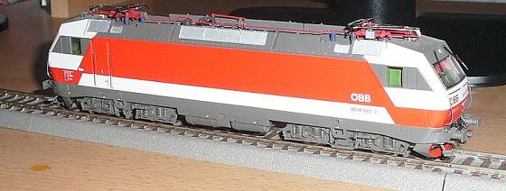

Příspěvekod tom1984 » pát 02 črc, 2010 10:23 am
pokračování II
tom1984
Příspěvky: 53
Re: kolejiště Ho
Příspěvekod tom1984 » pát 02 črc, 2010 10:25 am
vše digitalizováno a připraveno pary 03,03modrý mauri,01,18a18červena i ozvučeny

Příspěvekod A2C » pát 02 črc, 2010 10:54 am
Pekný vozový park :wink: , čo ty na ten návrh? splňuje to predstavy? alebo čo sa ti ne tom nepozdáva? čo prerobiť?
Příspěvky: 1747
Re: kolejiště Ho
Příspěvekod tom1984 » pát 02 črc, 2010 1:29 pm
ahoj popravde mi tam neco nesedi ale presne nevim co. co vim urcite ale je za spojovaci most se mne zda moc dlouhy . a nemohla by se trat lokalky pryvedst spet do hl nadrazi???

Příspěvekod yurax » pát 02 črc, 2010 1:43 pm
Ty masiny jsou luxusni!
Co se tyce trati, tak spojka v tunelu je bizarni, i kdyz tusim nikoli nemozna (Vinohradsky tunel?). tunel bych tam zkratil, nebo rovnou zrusil. Jestli jsou drahe, nahrad je dvema spojkama z normalnich vyhybek, mozna i obloukovych v oblouku - bude to vypadat elegantneji, nez kdyz je spojka v rovine, pak zatoceni o 90deg a pak teprv rozplet. Navic si myslim, ze u novych norem pro trate se uz dvouspojky nepouzivaji. Jelikoz je to "jen" oval a nevim, nakolik casto budes prejizdet pri provozu spojkou, uvazoval bych v ramci uspor i o modelovem zjednoduseni a na jednom zhlavi pouzit jen polovicni. Ta cast s lokalkovym nadrazim se mi moc nelibi, ja osobne bych to provedl tak, ze za velkym mostem bych dvojkolejku vedl primym usekem (mas rychlikove masiny, tak at se projedou i Vmax) podel vnitrni hrany stolu (az v rohu bych si nadjel tahlym obloukem) a lokalkove nadrazi mel u vnejsi strany stolu na kopci (predpokladam, ze vnejsi strany jsou u zdi). Podle osobnich preferenci ti tak muzou rychliky jezdit podel poli a luk, ktere se zvednou k stanici na lokalce, nebo, coz bych si udelal ja, kolem tovarnich arealu a delnickych kolonii, kdy lokalka i vozi do fabrik uhli a odvazi ocel a slouzi i delnikum.
