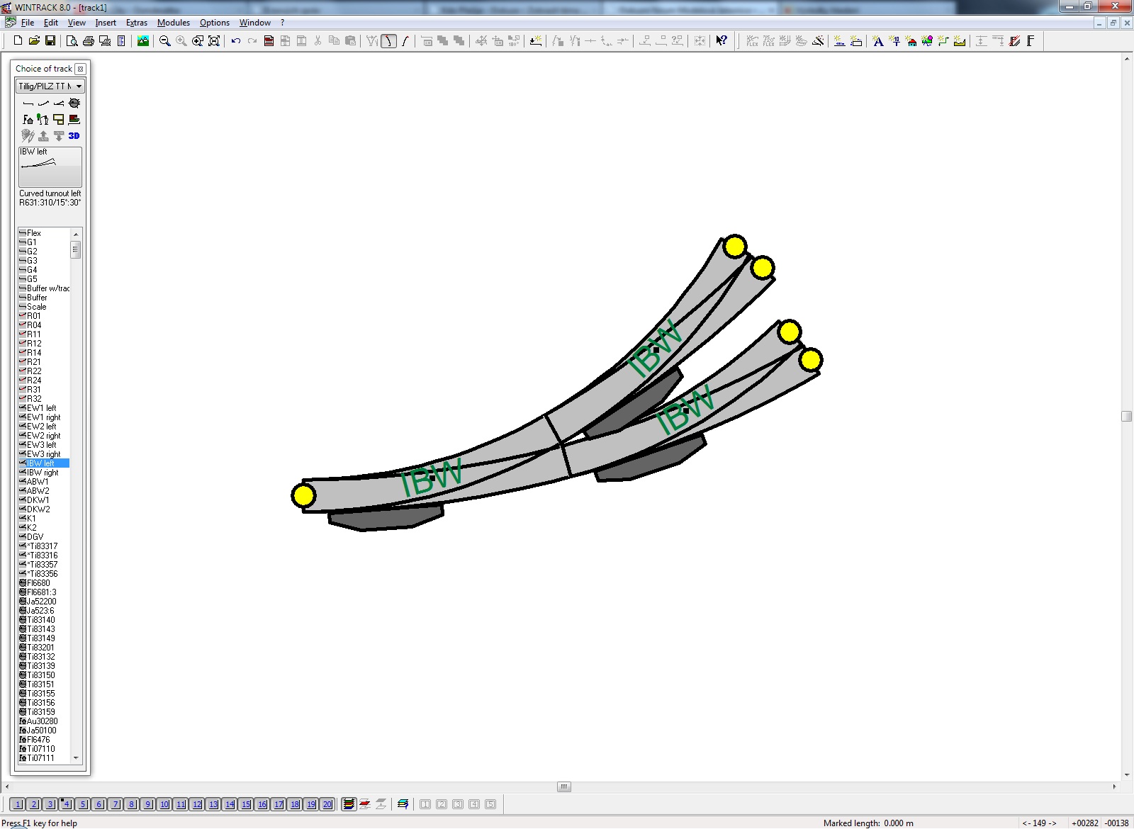

Emg přestavníky a obloukové výhybky Tillig TT IBW
Příspěvekod Odo » stř 05 říj, 2011 9:38 am
Mám prosbu, víte někdo či můžete vyzkoušet, zda se vejde přestavník Tillig mezi 2 obloukové výhybky IBW - viz obrázek? Kolejivo je Tillig TT. Vymýšlet jiný způsob přestavování u pár výhybek se mi moc nechce :(. Předem díky :).
