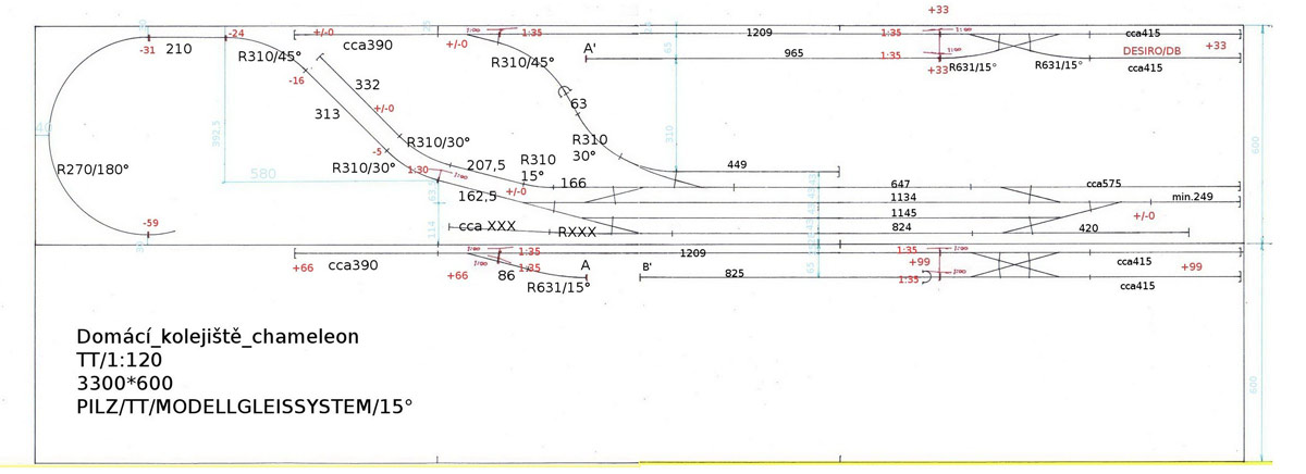

Jak jistě všichni víte Jirka alias chameleon staví no a já se Jiřímu trochu snažím jeho kolejiště vyšperkovat.Zde uvádím jen podklady z kterých čerpám pro krajinu Jirkového kolejiště.Pozor na modelu kolejiště je epocha VI a píše se rok 2010.. :D A to neví ,že jsem mu kolejově něco připravil s čím vůbec určitě nepočítá... :D :D :D
Zde podklady krajiny...Jo ten hotel stojí naproti nádraží u Jirky i s okolím a točeným pivem ..

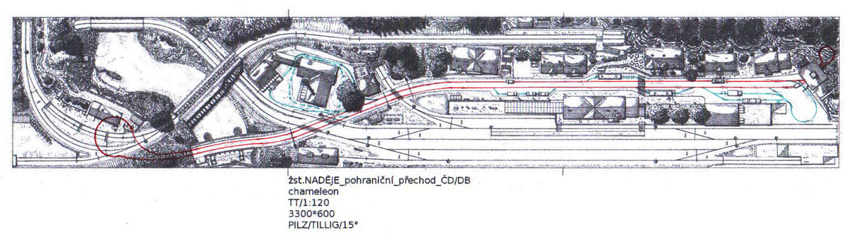

Příspěvekod milan ferdián » pon 29 bře, 2010 3:05 am
žst.NADĚJE/FALLER_CAR_SYSTEM_TT/1:120_3300*600_PILZ/TILLIG/15°_chameleon
S laskavým svolením autora...
Zatím bez povídání,ale ve zkratce.Epocha VI,od DB jezdí až do českého vnitrozemí DESIRA.Kolejiště má přechodovou pohraniční stanici NADĚJE .Kusá kolej u staniční budovy slouží pro příjezdy a odjezdy DESIR .Hladina vody je v rovině ,takže žádné opačné spády atd.Na webu jsem našel řešení ,jak zakrýt klesající trať do smyčky.Provoz lze zajistit tak,že můžou jezdit tři až čtyři soupravy.

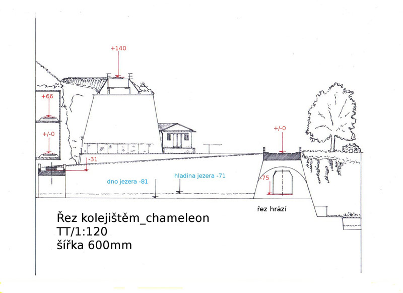

Příspěvekod chameleon » pát 02 dub, 2010 8:30 pm
Milý Milane, :wink:
děkuji ti ještě jednou za tvůj plánek. Je vynikající, pro mě srdcová záležitost, a jsem moc rád, že jsi mi pomohl dotáhnout toto kolejiště do konce.
Zde další náhledy z Milanovo dokumentace:

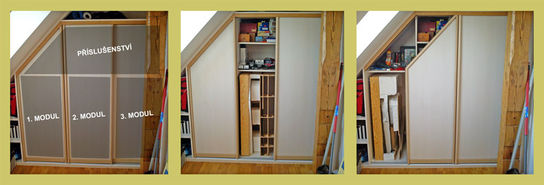

Příspěvekod chameleon » stř 08 zář, 2010 5:47 pm
milan ferdián píše:A je tu konec,pro mě byl již skoro nedosažitelný,snad Jirka bude spokojen :wink: Jestli Jiří zde něco zveřejní ,to již bude záležet na něm .
:wink: trochu dokumentace jsem donahrál do příspěvku výše..
Ještě na ukázku skříň na moduly:
Nyní mám v plánu boxy modulů ještě dotěsnit silnější průhlednou fólií nalepenou po stranách na jednotlivé "chlívky" suchým zipem - snad to bude prachuvzdorné...

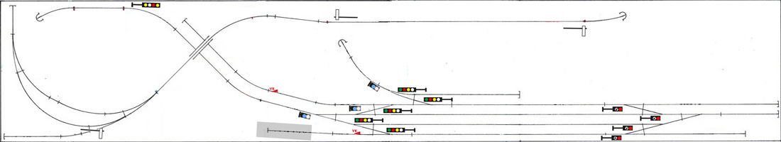

Prosím, mohli by jste mi zkontrolovat návěstidla?
- nevím, jestli mám ještě pro posun v hl. nádraží přidat na všechny kusé koleje a zaústěné tratě na vjezdu trpasličí modro-bílé /naproti velkým návěstidlům/...anebo by to už bylo přehnané?
- asi ještě zruším vjezdové návěstidlo na hl. trati za tunelem - že bude jakoby v tunelu..
- epocha téměř současnost, nevíte kdo vyrábí hezká světelná návěstidla? :wink: /mechanická jsem již nakoupil.../
Díky j.
PS: světelná návěstidla v hl. nádraží být musí, bez světýlek by to asi bylo rozumnější ALE .... :)

Příspěvekod mlha » pon 01 lis, 2010 5:31 pm
návěstidla ažd dělá Jara Novotný,http://www.njmodely.cz/
Re: TT 300x60cm -> 330x60cm
Příspěvekod 123.marek » pon 01 lis, 2010 6:04 pm
chameleon píše:Prosím, mohli by jste mi zkontrolovat návěstidla?
Díky j.
k té stanici:1)všude máš odjezdová návěstidla,ovšem na manipulačních kolejích nemají co dělat(na mn.kolej je zakázáv vjezd i odjezd vlaku-až na vyjímky uvedené tuším v SJŘ).Tam by měli být seřaďovací návěstidla.
2)na konci stanice by ta návěstidla vůbec být nemusela(?),ale to ať poradí zkušenější

Příspěvekod JBr » pon 01 lis, 2010 6:13 pm
Pekna navestidla v TT dela pan Nemecek (katalog je u lokopina). Dela klasicke s draty, s draty v patici a v patici s dekoderem S-COM.
Vjezdove navestidlo bych osobne nerusil, ale posunul ho bliz stanici, hned za most. Ta horni kolej u lokalky je u rampy (manipulacni) nebo to je kusa dopravni kolej a vedle ni je nastupiste? Pokud by byla manipulacni, tak by tam nebylo odjezdove navestidlo. Co se tyce osazeni stanice ranzirkami, zalezi co jake zabezpecovaci zarizeni budes "mit" ve stanici, jak se budou prestavovat vyhybky atd. Nejak z planku nemuzu vykoukat, jestli mas na levem zhlavi stavedlo nebo ne. To taky pripadne muze hrat roli. Nejlepsi je inspirovat se nejakou realnou stanici, ja jsem si pro potreby sveho kolejiste vybral Dobris.
Pokud bych "vzor Dobris" aplikoval na tvoje kolejiste, tak leve zhlavi by melo vyhybky stavene dalkove z ustredniho stavedla mechanickeho ZZ, prave zhlavi pak vyhybky stavene rucne. Posun na levem zhlavi by se ridil ze stavedla v dopravni kancelari, takze by ve smeru do stanice pred zhlavim bylo seradovaci navestidlo na hlavni trati i na te dlouhe manipulacni (vleckove?). Ta by krome jineho byla nejspis i osezana vykolejkami, ktere by z obou stran kryly silnicni prejezd. Vyhybku k remize bych udelal taky stavenou rucne, trvale zamcenou do odbocky a kolej od remizy bych osadil vykolejkou. Na pravem zhlavi by zadne ranzirky nebyly a i cestova navestidla u dopravnich koleji by mela jen cervenou a misto bile jen prazdne misto, pripadne by tam vubec nebyla a cesta by byla ukoncena navesti konec vlakove cesty na nameznicich. Tam kde by se stavelo rucne, by se posunovalo na praporek.

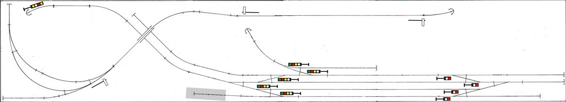

Příspěvekod chameleon » úte 02 lis, 2010 6:31 pm
123.marek píše:k té stanici:1)všude máš odjezdová návěstidla,ovšem na manipulačních kolejích nemají co dělat
já mám právě všechny koleje dopravní...páč jich ve stanici moc nemám a obávám se, že kdybych udělal třeba ze spodní koleje manipulační, tak při čilém provozu na obou tratích bych nádraží často ´zahltil´
JBr píše:Vjezdove navestidlo bych osobne nerusil, ale posunul ho bliz stanici, hned za most.
OK, posunu, bude lépe vidět :wink: Původně jsem se ale obával, abych neměl záhlaví moc krátké...
JBr píše:Ta horni kolej u lokalky je u rampy (manipulacni) nebo to je kusa dopravni kolej a vedle ni je nastupiste? Pokud by byla manipulacni, tak by tam nebylo odjezdove navestidlo.
je to kusá manipulační do stavebnin/volné skládce.. Já to odjezdové návěstidlo myslel jako společné pro obě dopravní koleje ve staničce.. Takže raději odjezdové úplně pryč? (občas se mnou budou jezdit synovci a těm by se líbilo odjíždět podle návěstidla..)
JBr píše:Co se tyce osazeni stanice ranzirkami, zalezi co jake zabezpecovaci zarizeni budes "mit" ve stanici, jak se budou prestavovat vyhybky atd. Nejak z planku nemuzu vykoukat, jestli mas na levem zhlavi stavedlo nebo ne. To taky pripadne muze hrat roli. Nejlepsi je inspirovat se nejakou realnou stanici, ja jsem si pro potreby sveho kolejiste vybral Dobris.
Ano, na levém zhlaví bude stavědlo. A ta Dobříš je přesně příklad, jak by se mi to líbilo :wink:
Tak jsem to trošku dle tebe upravil a takhle by to mohlo zůstat? A díky JBr za pomoc :wink:
PS: díky mlha a radekkrupka za tipy!

Příspěvekod milan ferdián » úte 02 lis, 2010 6:39 pm
Jestli se nepletu tak na pravém zhlaví,z druhé strany by měli být světelná seřaďovací návěstidla.Jedná se o kusé koleje manipulační.
Příspěvekod JBr » úte 02 lis, 2010 7:38 pm
chameleon píše:je to kusá manipulační do stavebnin/volné skládce.. Já to odjezdové návěstidlo myslel jako společné pro obě dopravní koleje ve staničce.. Takže raději odjezdové úplně pryč? (občas se mnou budou jezdit synovci a těm by se líbilo odjíždět podle návěstidla..)
Neeee, to jsme se nepochopili, ja celou dobu mluvil o hlavni stanici :) Myslena byla ta kusa kolej, ze ktere se da odjet na lokalku. Jinak samozrejme na lokalkove stanici to navestidlo muze zustat tak jak bylo predtim.
Jestli na levem zhlavi hlavni stanice budes mit stavedlo, pak mozna ty ranzirky nejsou ani nutne a posun by mohl davat signalista praporkem, takze si vyber :)
milan ferdián píše:Jestli se nepletu tak na pravém zhlaví,z druhé strany by měli být světelná seřaďovací návěstidla.Jedná se o kusé koleje manipulační.
To je prave to misto, kde podle me zalezi jake je SZZ a jak se prestavuji vyhybky. Treba prave ve zminovane Dobrisi zadne ranzirky nejsou, protoze vsechny vyhybky na koncovem zhlavi jsou stavene rucne, tudiz k posunu je potreba posunovac a posunuje se na praporek.
