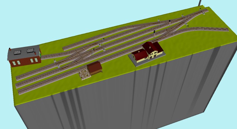

Tak jsem ve vlaku cestou domu spachal tri varianty planku ve WinTracku. Jednu minimalistickou, 120x35cm, dalsi dve na vetsim prostoru (140x35cm). Vetsiho prostoru se mi asi nedostane.
Varianta A - 120x35cm - "minimalisticka"
kolej 1 - 43cm (1a 21cm)
kolej 2 - 52cm (2a 22cm)
Varianta B - 140x35cm - s upravenym propojenim koleji 1 a 2
kolej 1 - 62cm (1a 21cm)
kolej 2 - 59cm (2a 35 cm)
Varianta C - 140x35cm - varianta A na vetsim prostoru
kolej 1 - 62cm (1a 22cm)
kolej 2 - 71cm (2a 23cm)

me se libi jak varianta "A" tak "C" cili pokud mas misto daval bych prednost "C"

Příspěvekod vlastimil vašíček » čtv 28 srp, 2008 8:34 pm
pravda je. že by se tam hodily skupinové odjezdové návěstidal. mít tam jenom dva odjezdy je zbytečný přepych :D

Za sebe bych volil B. A nebál bych se vlevo dát trojcestnou výhybku (pokud pro daný typ kolejiva existuje). Tím se ti protáhnou staniční koleje (třetí a čtvrtá odspodu). Jak píšou i ostatní, zatím to nevypadá zle.
Pokud by se ti potom zdála kolej k remíze krátká, zaústil bych ji do čtvrté koleje odspodu pravou výhybkou. Tuto kolej bych nechal jako objízdnou a pak je jedno, jak bude dlouhá.
Pátou kolej odspodu pak můžeš vhodně vytvarovat podle potřeby.

Příspěvekod JBr » pát 29 srp, 2008 7:01 am
V TT bohuzel trojcestna vyhybka neni. Kdyby byla, uz tam je :(

Příspěvekod pan.martinek » pát 29 srp, 2008 7:05 am
Já bych dal také B, přijde mi to, že v A a C je levé zhlaví takové divné, symetrické a hlavně později ne zas až tolik použitelné.
Nevím jak počítáš koleje, většinou je 1 ta přímá, 2 ta nad ní, 3 ta pod ní atd. V tomto případě bych kolej 3a vypustil, vypadá to divně, když úplně z každé koleje vede na levou hranu slepá trošku by to tomu asi ulehčilo, navíc slepou máš i nahoře jako kolej 4. Ale jestli chceš mít více slepých... je to na tobě.

Příspěvekod vlastimil vašíček » pát 29 srp, 2008 7:27 am
hele většinou.....číslování kolejí má svoje zákonitosti. a ne většinou. hlavní vjezdová kolej ve stanici je kolej číslo 1 (bere se kolej na kterou se vjíždí přímo) koleje vlevo od koleje číslo 1 se číslují lichými čísly, koleje vpravo sudými. koleje se číslují ve směru od začátku ke konci trati. tzn. pokud bude mít konec trati v dané stanici, tak kolej 1 bude ta prostřední. ke staniční budově budou koleje 3 a 5 a od budovy 2 a 4.
příště pokud to nevíš tak neplácej
