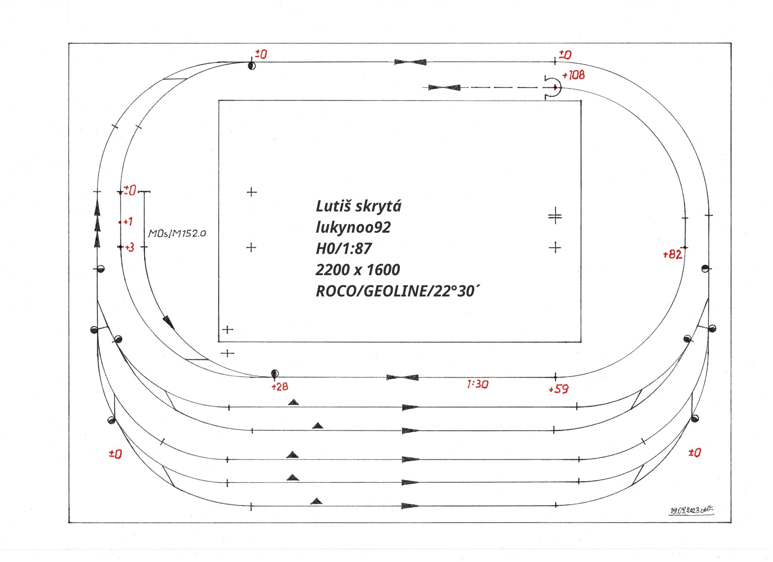

Tak som tu nahodil žiadosť o pomoc a ani som netušil ako, ale pomoc prišla. Pán Ferdián mi načrtol projekt, kde navrhol stanicu s názvom Lutiše. Vedel, som že to je ono, pretože v tejto obci býval nebožtík dedo, tak si hovorím, že znamenie. Návrh mi zaslal sem do súkromných správ (ako nový člen však nemám možnosť na odpoveď...), ale aj do fóra ako príspevok. Ten však po chvíli zmazal. Týmto by som mu veľmi pekne chcel poďakovať za daný návrh a začal som ho realizovať. To zahŕňalo okrem iného skupovanie oblúkových výhybiek, náčrte rámov a možnosti umiestnenia v priestore. Počas celej prípravnej, ale aj realizačnej fázy mi vo všetkom neustále pomáhal a pomáha kamarát Juraj.

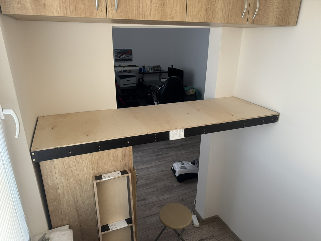

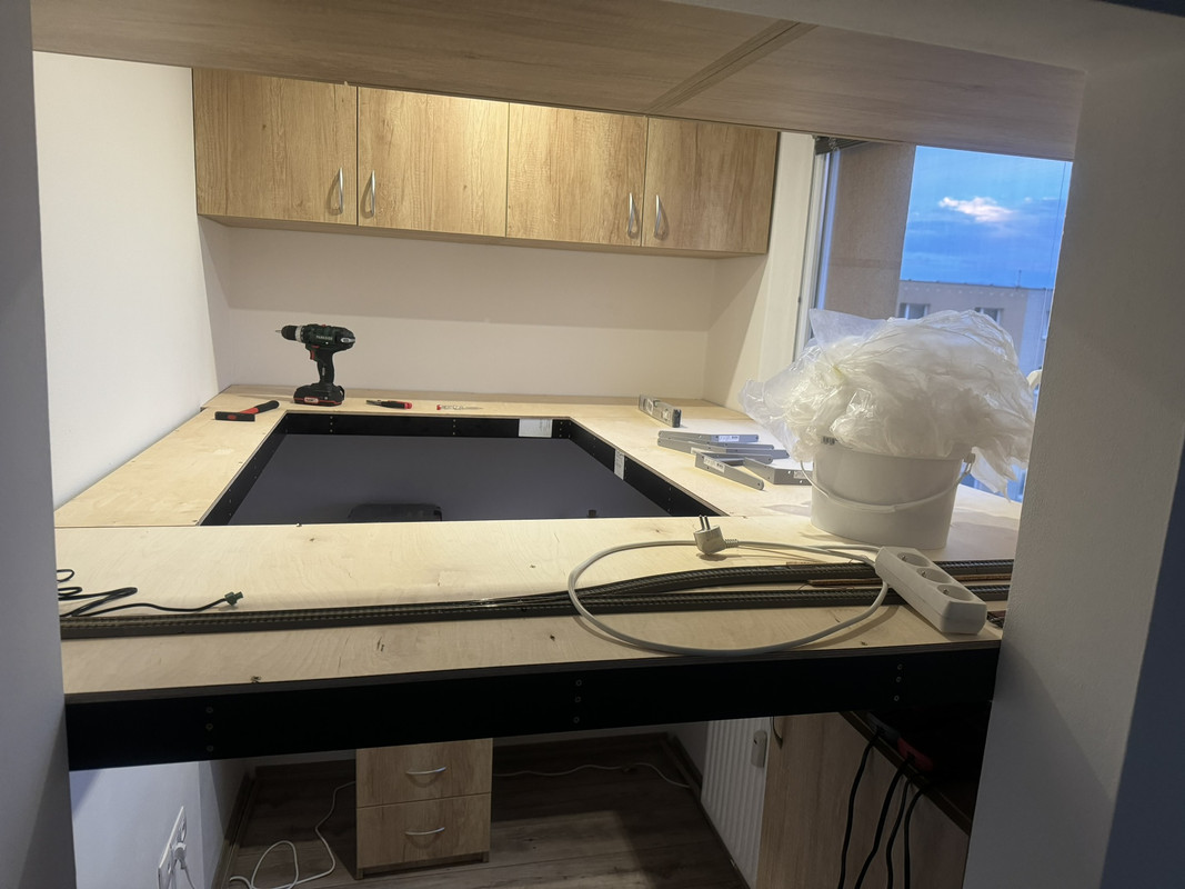

Miestnosť má rozmery 220cm x 160cm (+- zopár cm, steny v bytovke nie sú najrovnejšie). Viem, že v takomto priestore by TT, alebo dokonca N vyniklo viac, ale čo Vám poviem. H0 je H0. Mám toho viac, peňazí preinvestovaných dosť a prechod na inú mierku je pre mňa nereálny. V danej miestnosti chcem aj z kompromisných dôvodov (nebudem chcieť v tom byte žiť sám) mať aj pracovňu, kde viem "kutlať" všetko možné. Koľajisko je preto umiestnené vyššie (základ 135 cm od podlahy). V kumbále som dal vybudovať vstavané skrine a pracovnú dosku na mieru, aby bol priestor maximálne využitý.

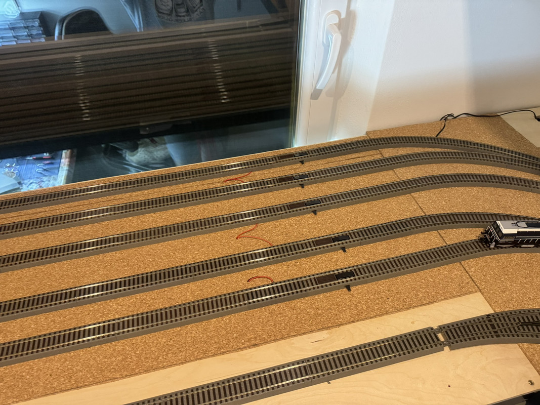

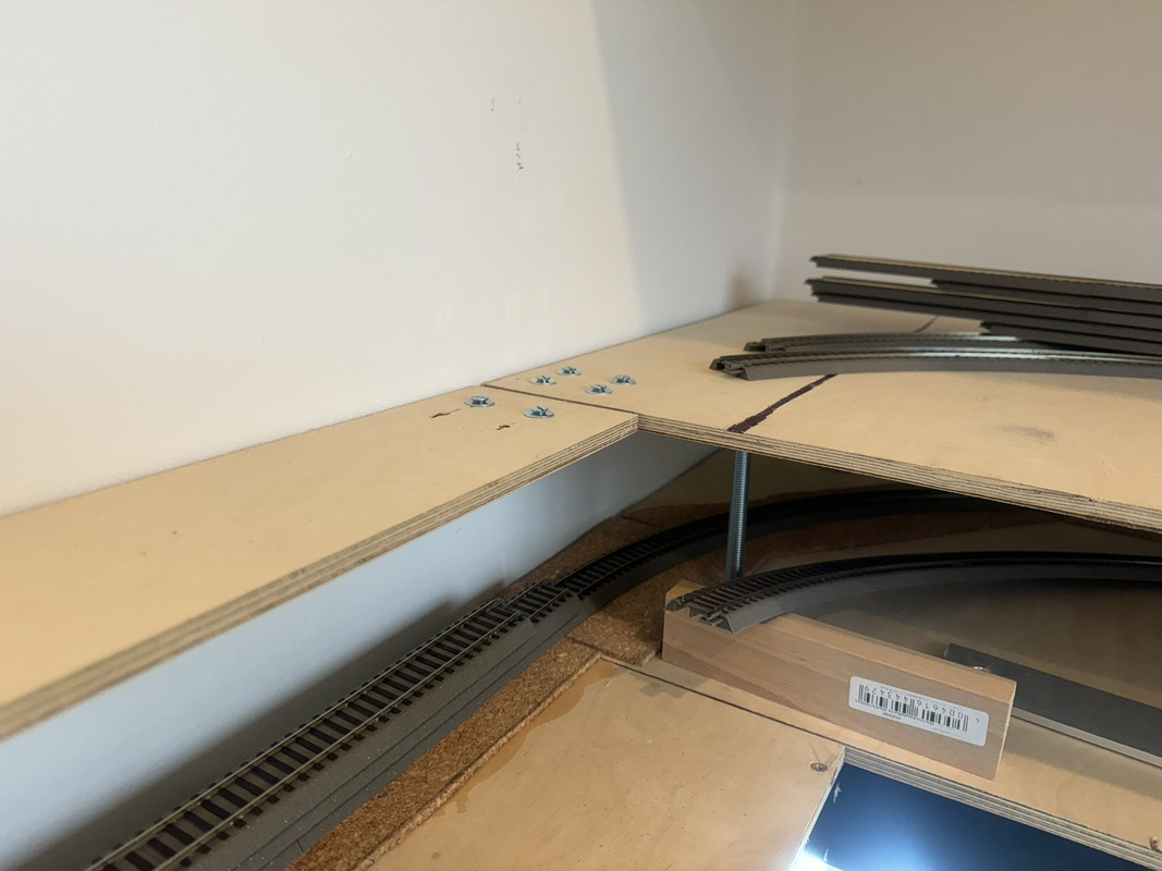

Aktuálne mám postavený základný rám, ktorý sa mi podarilo umiestniť na stenu v požadovanej výške. Je zložený z brezovej preglejky o sile 12mm a výške 60mm. Ako vrch a podložka pod koľajisko bude 9mm brezová preglejka. Tento základ bude pre skryté koľajisko/stanicu. Pod koľajami 4mm korok. V skrytej stanici som si vytvoril vizuálny systém detekcie obsadenia koľají (analógovo pomocou LED), z čoho jednu koľaj chcem používať aj ako programovaciu. O elektrike veľa neviem a stále sa učím (našťastie sa ňou nemusím živiť). nad skrytým koľajiskom je umiestnená hlavná trať. Použil som šrúby o výške 140mm ako podpory na ktorých stojí horné koľajisko. Mám postavenú aj základnú dosku pod horným koľajiskom, na ktorú som položil 4mm korok ako základ pod koľajivo. Začne elektrikárska fáza, kde by som chcel vybudovať osvetlenie skrytej stanice a postupne urobil predprípravu na návestidlá (za návestidlami od p. Nemečka je teda dlhá čakacia doba).

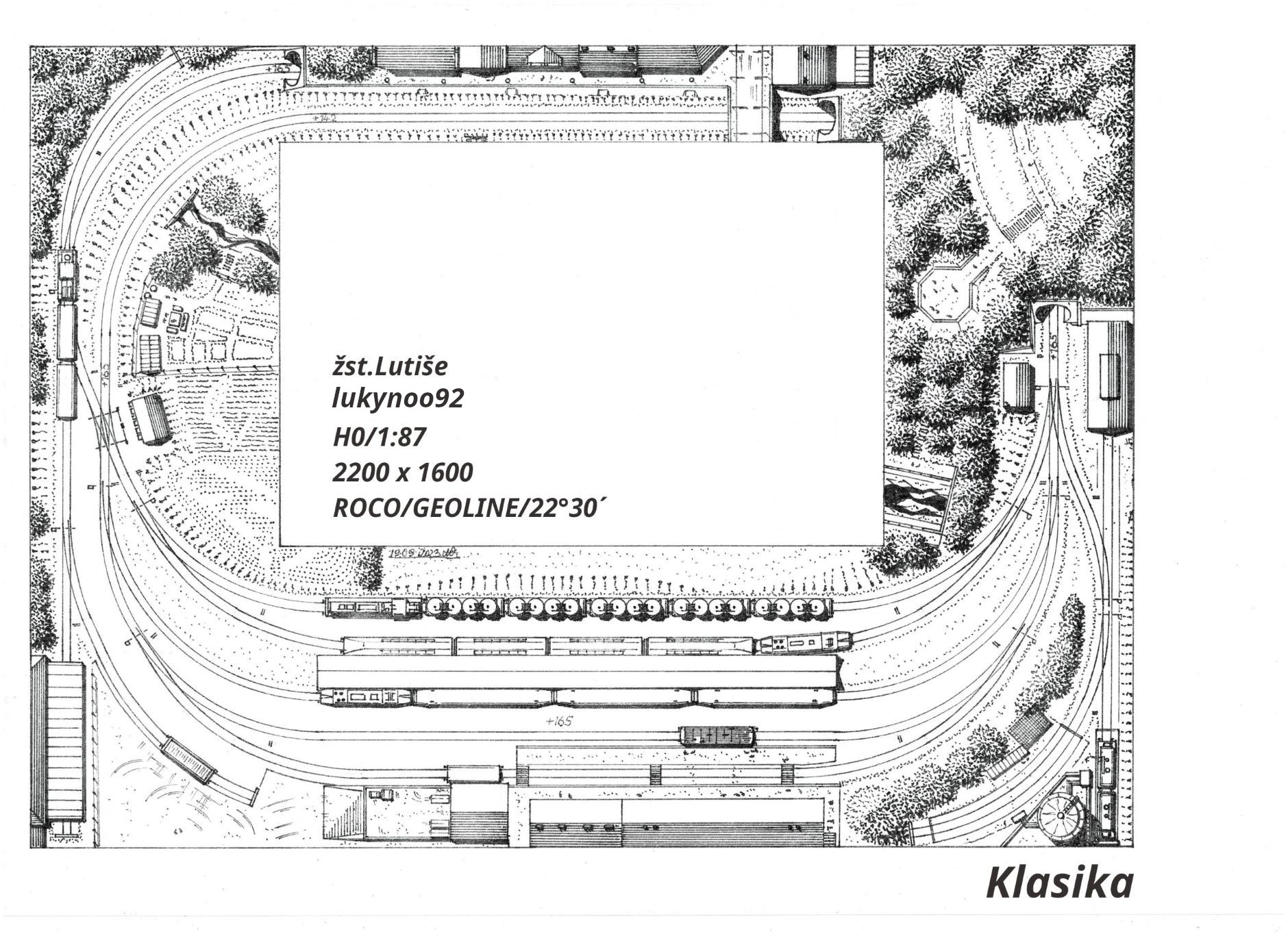

Ak sa p. Ferdián nenahnevá, rád by som sem zverejnil jeho návrh koľajiska, podľa ktorého sa riadim. S drobnými úpravami idem na 95% podľa jeho zadania.
Foto miestnosti:

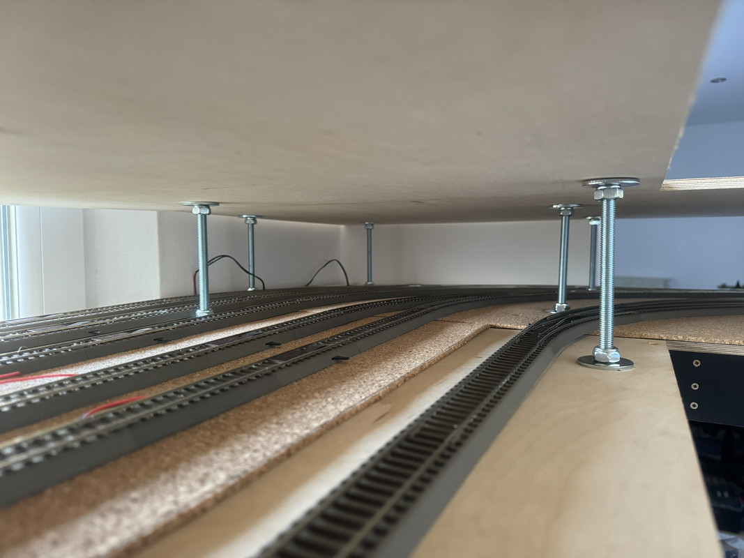

Foto z koštrukcie rámu:
Postupná stavba:
Prvotné uloženie koľají v SN:
Korok pod koľajami. Ten je prilepený duvilaxom, koľaje sú voľne položené a asi to tak aj nechám:

Když ti to nenapíšu já, tak to udělá někdo jiný, ale případné opravy ve spodním patře budou poněkud obtížnější. Bude tam špatný přístup.
Jinak držím palce, ať to dotáhneš do konce.

Vzhledem k tomu, že uvádí, že koleje v suterénu jsou položené jen tak a že že to tak nechá tak v tom nevidím problém. Normálně bych Geoline hejtoval, ale v tomto případě mi to připadá velice easy a výhodné. Není sice uvedeno jak je řešen pohon vyhýbek. Vzhledem k tomu, že nevidím žádné dráty, tak předpokládám, že tam jsou origo přestavníky i dekodérem. Milan bude mít určitě radost, že podle jeho návrhu vzniká další kolejiště. K celkovému návrhu bych měl jen kosmetické připomínky - na můj vkus to zabírá význámnou část plochy místnosti, já bych s toho měl asi klaustrotofobii. Asi bych to navrhl trochu štíhlejší v té nejširší části a nepatrně širší v té nejužší - tam by se dala dát do toho tunelu co je na horním oválu ještě dvojkolejná výhybna. Rezervy jsou tam v tom, že se dá hýbat s osovou vzdáleností kolejí minimálně v tom skryťáku - v H0 se dá jít i pod 5cm přesně v tomto případě když vlastní koleje jsou rovné a jen zhlaví je v oblouku.

Tak přijde mi to moc zajímavé (čisté v provedení, to se mi moc líbí), Milanův plánek je fantastickej na poměry toho zadání, nicméně se dovolím zeptat - je to tedy definitivně vestavené kolejiště, se kterým se nebude dál už hýbat? Okno se bude otevírat na větračku a z venku se nebude mýt? Nebo je to nějakým způsobem plánované jako rozebíratelné? Vidím, že rám smontovaný vedle v místnosti šel vcelku umístit dovnitř, ale jakmile to má druhé patro, tak s tím, počítám, nic nehne - a stejně tak nahoře vidím skříňky a tím pádem ke stropu to také vytáhnout nepůjde, že?

Výhybky majú zabudované originál dekodéry a prestavníky.
Rám do miestnosti nešiel v celku, na fotke to bolo len po prvotnom zostavení, aby som vedel kde navŕtať spoje. Je to zlozene zo 4 kusov, k sebe spojenými šrúbami. Ta časť pri okne visí na šrúboch, ktoré pôjdu dať dole v prípade prístupu k oknu. Koľajnice v SN prilepene nebudú a koľajnice na hlavnej trati prerežem presne podľa spojov na ráme, takže to budú v podstate 2 kusy (SN a hlavná trať), ktoré pôjdu dole po uvoľnení pár šrúbov a odpojení káblov. Inak s tým neplánujem veľmi hýbať.

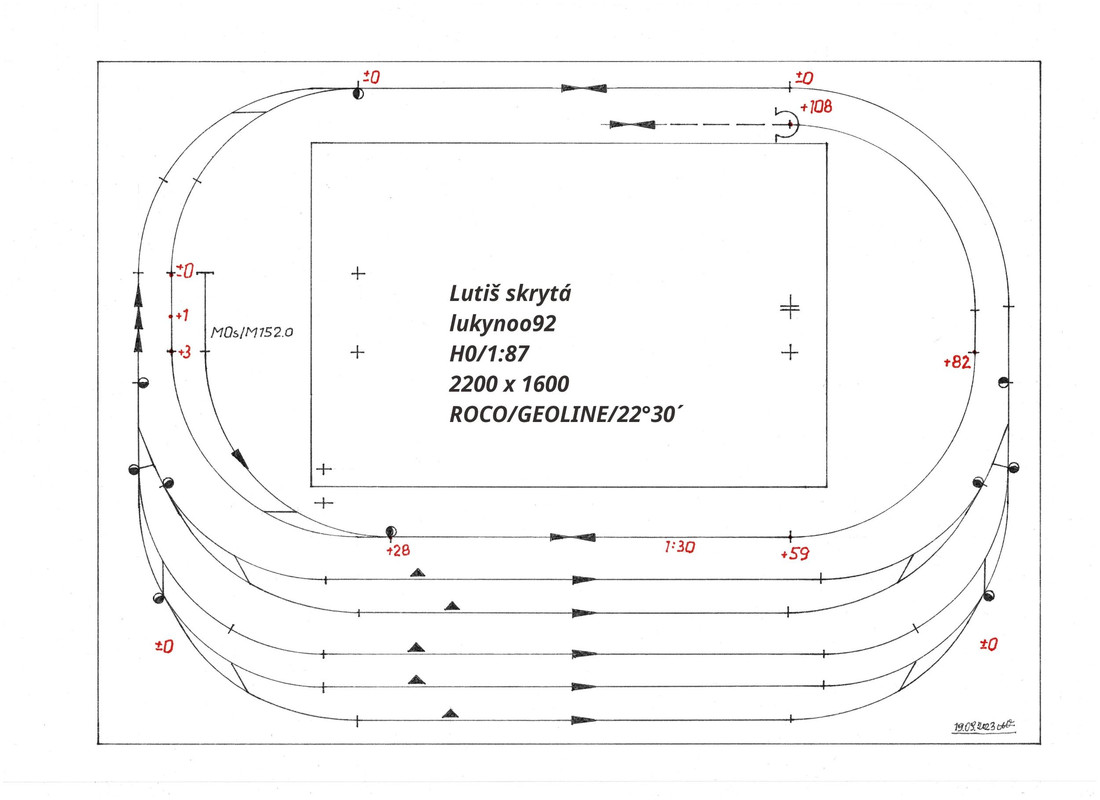

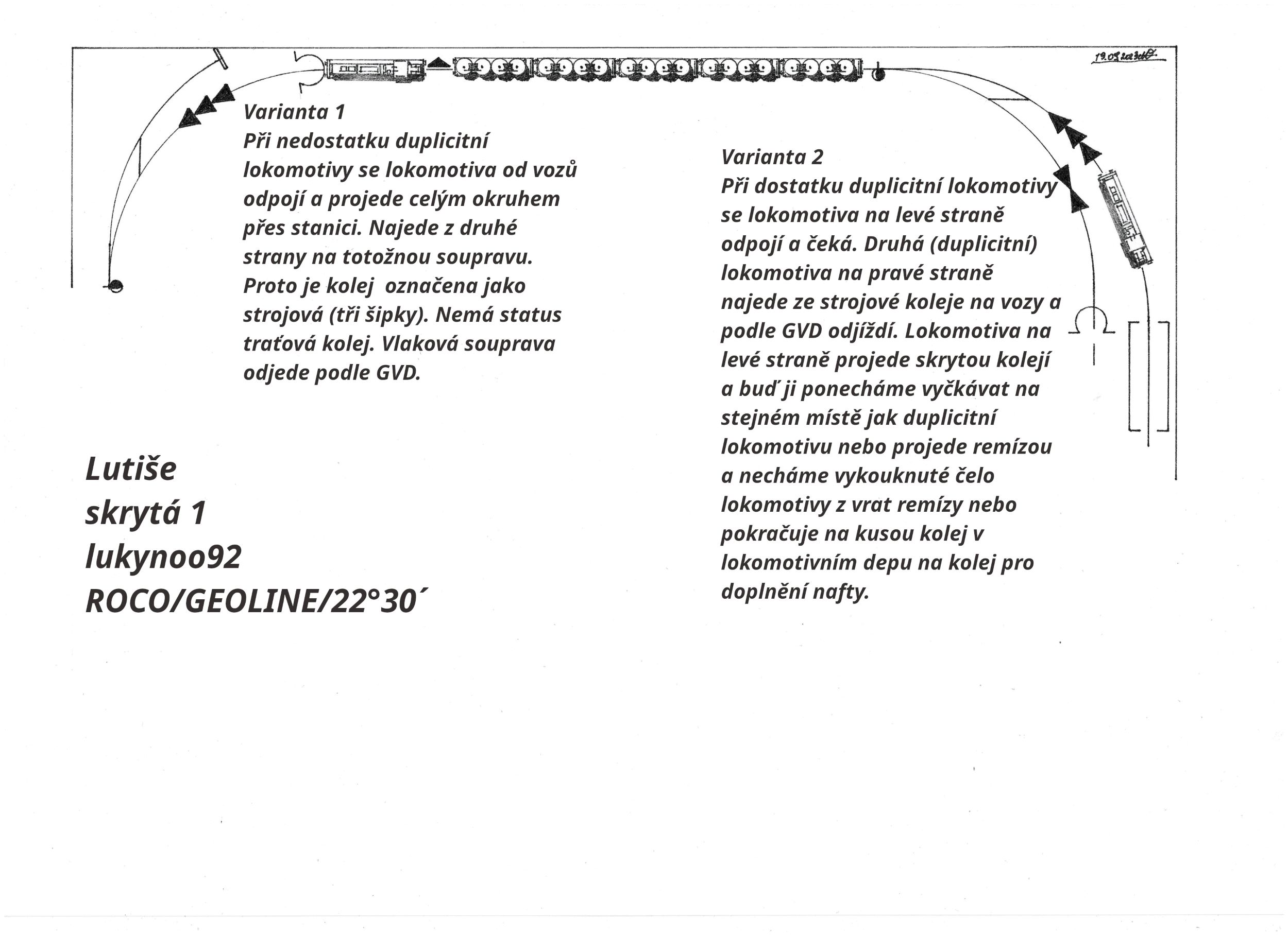

Prikladám ešte plán SN na hlavnej trati (tá časť na užšej strane v tuneli).

Příspěvekod milan ferdián » ned 12 kvě, 2024 12:18 pm
Mám velkou radost, plánek kolejiště byl přeložen do jiného vlákna. Zde vkládám text, který patří ke kolejišti. Přeji úspěšnou stavbu kolejiště.
Doprovodný text ke kolejišti "Lutiše"
CITACE „ Dobrý den kolegové. Určitě tak to z některých z vás, bojuje s místem jak kolega. Přes všechny problémy s nedostatkem prostoru chce zůstat věrný svoji modelovou velikost H0/1:87. Kolejiště míní umístit jako policové, protože pod kolejištěm bude pracovna. Kolejiště bude o něco umístěno výše než je zvykem. Píše o 140,0 cm od podlahy. Kolejiště, je řešeno atypicky kvůli modelářových požadavkům, nedostatkem hnacích vozidel a prostorem. Z vlakových souprav má k dispozici Čmeliaka + 3 x Raj, 3 x „Y“, patrovou soupravu Bp 920 a M152.0.
Žst.Lutiše má
- pět průjezdných staničních kolejí -
- kolej 8 kusá - manipulační - složiště vápna -
- kolej 6 kusá - manipulační - volná skládka -
- kolej 4 - manipulační - rampa se skladištěm, výpravní budova (styl Brandýs nad Orlicí)
- kolej 2 - dopravní - buď pro nákladní nebo osobní vlaky 753 + Bp 920 nebo 810/M152.0 - užit.délka jen v přímce - 1016 mm / Čmeliak + 5 x Raj (jiné nákladní vozy)
- kolej 1 -hlavní - osobní - užit.délka jen v přímce 1016 mm/753 + 3 x "Y" nebo Bp 920/ Čmeliak + 5 x Raj (jiné nákladní vozy)
- ostrovní nástupiště - mírně zúžené - délka 1016 mm
- kolej 3 - dopravní - osobní - užit.délka jen v přímce 853 mm/ (753) + 3 x "Y" nebo Bp 920
- kolej 5 - dopravní - jen pro nákladní - užit.délka jen v přímce 1006 mm / Čmeliak + 5 x Raj (jiné nákladní vozy)
- kolej 101 - depo - falešná remíza
- kolej 102 - depo - kusá kolej pro odstavení cisternových vozů s naftou
- kolej 103 - depo - kusá kolej pro tankování nafty
Skryťák
- kusá - 810/M152.0 -
Poznámka pro provoz ve skryťáku -
Vlaková souprava ze stanic klesá k výhybce, která ji navede na okruh. Souprava pokračuje a vjíždí do skryťáku, kde je umístěn rozpojovač. Zda odpojíme lokomotivu během jízdy nebo soupravu na chvíli zastavíme pro odpojení lokomotivy, záleží jen na modeláři. Odpojená lokomotiva pokračuje po strojové koleji (tři šipky) , vjede opět na ovál, obkrouží a najede buď na tu stejnou vozovou soupravu nebo na jinou. Platí pro všechny vlakové soupravy mimo sólo motoru M152.0.
Trať širá
Nivelita žst. Lutiše T.K. +165
Nivelita skryťáku T.K. +/-0
Poměr stoupání 1:30/33 promile/3,3%
M.F. „K.C.
