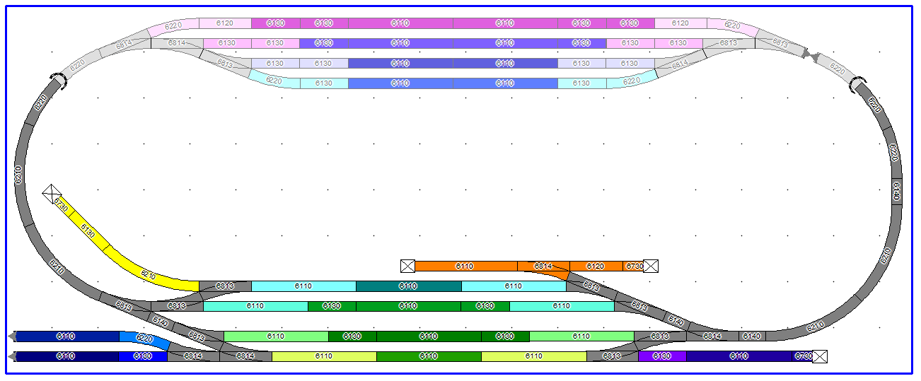

Beru, že celkový rozměr kolejiště se nemění (tedy délka :!: ) a touhle úpravou jsi podstatně zkrátil délky staničních kolejí - kolik vychází využitelná délka jednotlivých kolejí ?!
Na tomhle okruhu je záměr ČSS, vlaky zde jezdí motorové lokálky 2 vozy a nyní nejakej retro diesel s dvěma retro rychlíkovými vozy https://m.kzc.cz/?sekce=pravidelne_verejne_vlaky&stranka=luzickohorsky_rychlik
Ale užitnou délku koleje nádraží jsem zatím nezjišťoval. Ani nevím jak na to…

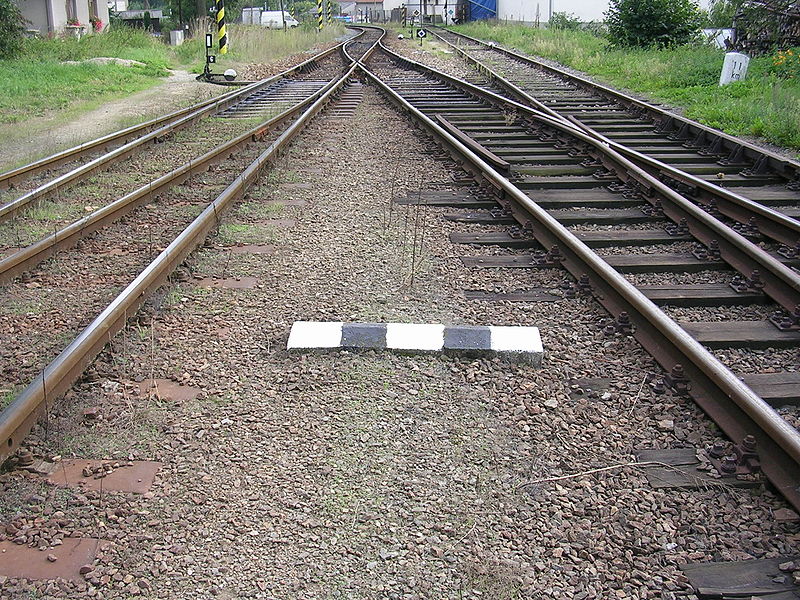

Pokusím se to inženýrovat:
Bílej patník ve výhybce
Délka “izolačního úseku” - aby mi mašina vyjela z napájení.
Délka soupravy vozů, když mašina vyjede z napájení
Bilej patník.
ČERVENÁBÍLÁMODRÁ

De facto jde o nejdelší provozovaný vlak, jeho délka, aby šel bezpečně ve stanici odstavit !
Celková délka koleje od námezníku k námezníku (viz foto) - lze tam bezpečně odstavit vlak (či vagony), aby nezasahovaly /u výhybky/ do průjezdného profilu !
Ale protože jsi udělal změnu plánku a délka desky je - jak píšeš - 230 cm, je to v TT na domácí podmínky a tvé plány OK !

Kdybych něco podobné stavěl já, tak bych si :
1./ Postavil na stůl "patra" a "rychlíkáč" a změřil bych si, jak je souprava dlouhá. "Šacuju", že to bude tak 80 cm. (Nejsem "téčkař").
Přidej k tomu 10 cm a máš MINIMÁLNÍ délku alespoň jedné dopravní koleje.
(Prosím, neřešit vzhled ....od námezníku k námezníku...)

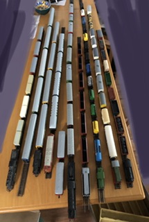

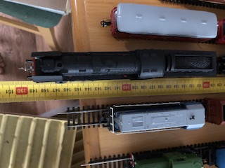

Tak kdybych měl jezdit se vším, co jsem zdědil, pak nemám rovinky… Vůbec. Všechny jsou pod soupravami. A mám-li sestavit rychlík z devíti vozů a mašiny, jsem hravě na 200cm
Nejdelší je pak souprava ze všech vozů DR - 150cm
Zatím oba “výkresy” počítají s 80-100cm nádražní kolejí

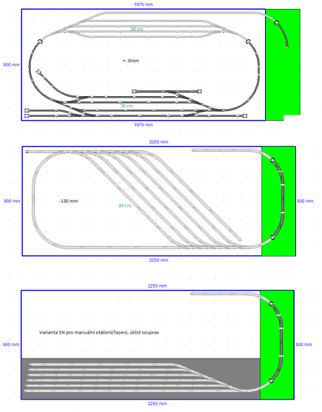

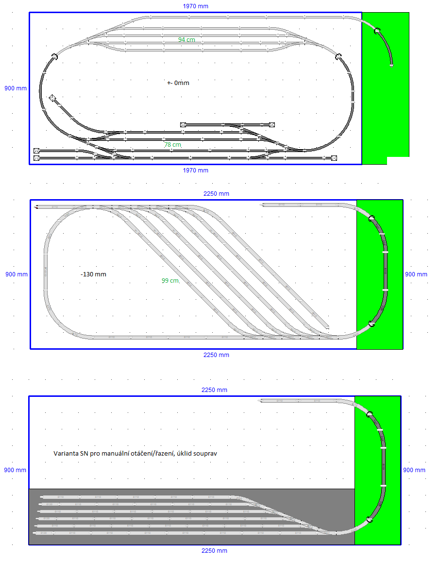

okej, další iterace: začalo mi vadit, že soupravy mohou jet jen jedním směrem, chybí mi točna nebo potřebuji vratnou smyčku....
krom toho jsem se na popud Sandyho
Sandy píše:Sundal bych si v bytě "osmdesátky" dveře, připevnil bych si na ně desetikilové závaží, abych získal představu, jak to bude těžké a jak se s tím případně bude manipulovat. Nic lehčího a tužšího totiž nepostavíš ani ti to nikdo nevyrobí. Kdybys použil "devadesátky", tak máš k dispozici plochu cca 198x96 cm.
snažil vejít na "dveře" 90x197cm.
tedy hlavní úroveň v principu zůstává, a jedna z kolejí SN1 klesá o 130 mm vnějším přídavným modulem do SN2 ve vratné smyčce. Inspirace z Mašinky2003 se určitě nezapře. Když na to koukám, budu muset klesat mimo konstrukci rámu podkladových dveří :D Ale v principu na hraně dolů.
co myslíte? obě úrovně jsou v podstatě nezávislé. Takže bych v klidu mohl začít hlavním okruhem a pak, někdy, možná ošetřit problém "návratu" soupravy.

Příspěvekod Pavel-HP » úte 29 srp, 2023 5:36 am
Volil bych variantu řuční-spodní nákres. Zakončené přesuvnou s 1-3 kolejemi a rozvětvení posunout do oblouku. Dvě obloukové výhybky.

Příspěvekod MichalM » úte 29 srp, 2023 8:30 am
U toho SN o patro níž pozor na přístup - měl bys mít možnost tam normálně sáhnout, vytáhnout vykolejenou soupravu, vyčistit koleje. Navíc chceš stavět z původního kolejiva, které nemusí být úplně spolehlivé. Já bych ho realizoval jako přesuvnu, na ní 4-5 kolejí - pěkně vyřešené to má Marwin http://diskuze.modely.biz/viewtopic.php?f=1&t=10700&start=90#p247457. Pokud bys realizoval i druhé SN, tak je otázka, jestli neudělat stanici jako odbočnou - po ovále jezdit podle Milanovy logiky kruhu (a děti můžou kroužit) a do druhého SN zajíždět po další trati napojené do levého zhlaví. Když to obkroužíš, tak klesneš dostatečně na to, aby se ti vpravo vlezly oblouky nad sebe a vlezeš se i na ty dveře.
Jak tam píšeš "úklid souprav", tak pokud počítáš, že bys tam chtěl soupravy nechávat i mimo provoz, potom pozor na prach. Budeš muset velmi dobře vyřešit ochranu proti prachu, jinak budeš mít modely za chvíli celé uprášené.
MichalM
Příspěvky: 186
Bydliště: Praha / Prostejov
Re: Hans a jeho využití BTTB dědictví
Příspěvekod jipol57 » úte 29 srp, 2023 9:39 am
Kdyby ses rozhodl, SN udělat podle prostředního obrázku, popřemýšlej o esíčkách, jak to mám já. Mám to podobné, ale v H0:
viewtopic.php?f=1&t=11830&hilit=300x175#p248246
Odstavných kolejí není nikdy dost, a na místo kde by se mně "rovně" vlezly taky jen 4-5 kolejí, mám jich 11. Já jsem ještě řezal výhybky, aby byly těsně u sebe. Jazyky jsou těsně u srdcovky přechozí.
A souhlasím s Michalem. Vyšší světlou výšku, aby ses tam pohodlně dostal. Příjezdovou kolej obkroužit kolem, pro mírnější sjezd do většího rozdílu mezi patry. Já to mám na těsno, a i když to skryté není úplně zakryté, tak při čištění je to náročnější. download/file.php?id=46569&mode=view

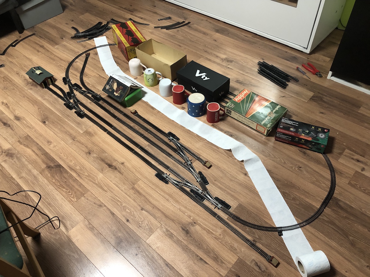

Příspěvekod HonzaV » stř 06 zář, 2023 8:23 pm
Mno, tak jsem se to pokusil složit na 80x200 - deska dveří.
světlejší odstín - izolovaná kolej.
Skryté nádraží ve skále 4 koleje, nejkratší 80cm
Skála - z počátku kulisa, pak 3D ( krabice na kolejích SN)
Hrázděné domy pod skálou (hrnky)
Silnice - (toaleťák)
Průmysl - sklad, (krabice od svačiny)
nádražní budova (krabice s knihou) hlavní kolej 80 cm, Kusá kolej lokálky, manipulační kusá pro poštu a pod.
Vytopna, voda a proti ní za nádražím u silnice slepá kolej (uhlí)
Mám v záloze ještě jinou desku, 80x230, pak by se nádražní koleje prodloužily na 100 cm. To musím prověřit na místě.
Také pracuji s ideou mít možnost to “rozpůlit” pro snadnější manipulaci (stěhování). to půjde v klidu, mám 8 rovnoběžných kolejí.
Ze zděděného materiálu mi došly výhybky. Pokud budu v budoucnu delat další úroveň SN, budu už muset asi z nových kolejí….
