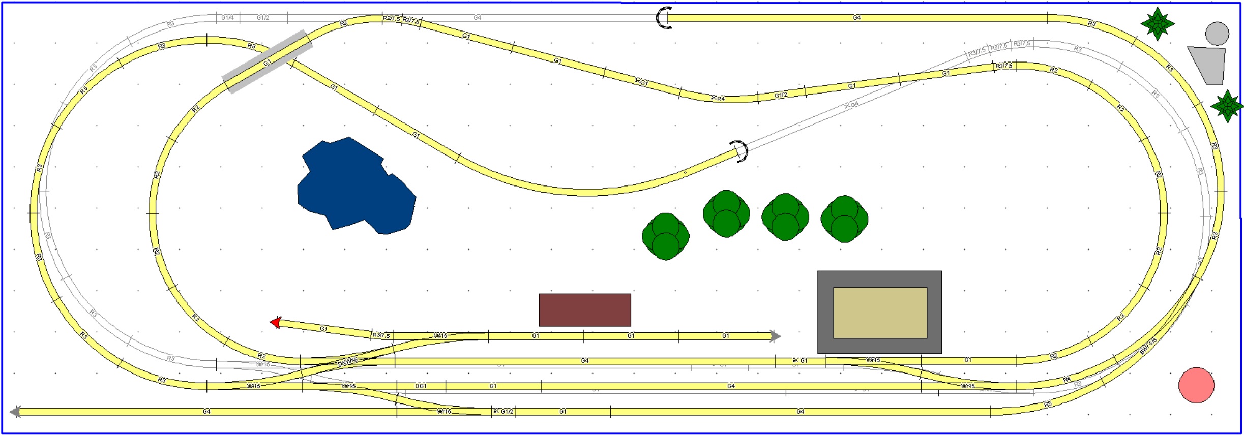

Příspěvekod Jorges » úte 14 lis, 2023 11:09 am

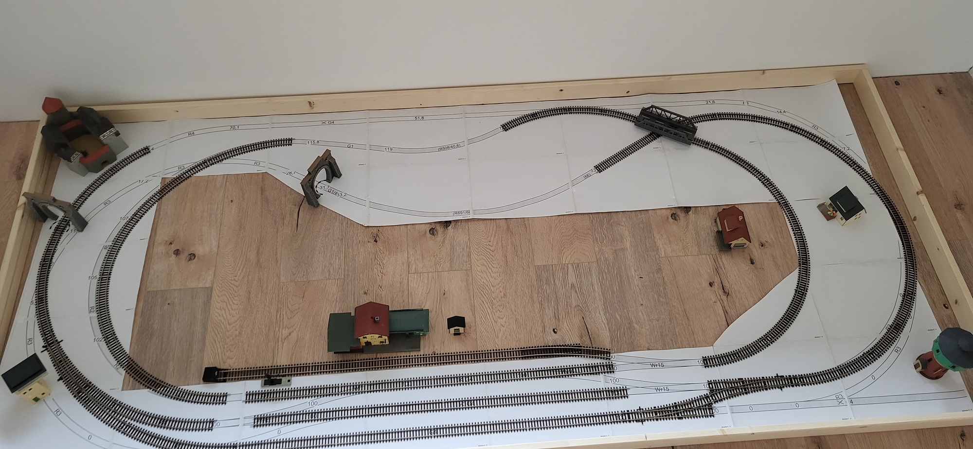

Po delší odmlce, kdy byly jiné povinnosti jsem se opět vrátil k projektu mého malého kolejiště.
Bohužel jsem musel ještě zmenšit prostor, tak mi z toho nakonec vyšel rozměr 2500x1100. Kolejiště půjde sklopit do skříně, aby se na něj zbytečně neprášilo a nezabíralo místo, když se nebude používat.
Již jsem si na správnou délku zakrátil obvodové latě pod desku, do toho jsem si vytisk nákres kolejiště a zkusil na to něco naskládat. Foto zasílám v příloze.
Asi to takto pro mne bude dispozičně přijatelné, tak se do toho pustím, stejně na tak malém prostoru nic lepšího člověk nevymyslí.
Jorges

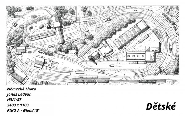

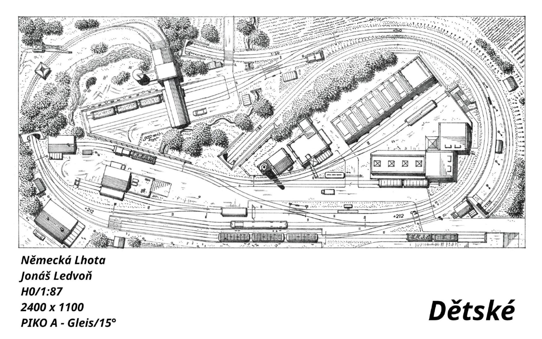

Příspěvekod milan ferdián » úte 14 lis, 2023 11:31 am
Jorges píše:Asi to takto pro mne bude dispozičně přijatelné, tak se do toho pustím, stejně na tak malém prostoru nic lepšího člověk nevymyslí.
A díval jsi se na počeštěnou Německou Lhotu ? viewtopic.php?f=49&t=14607 Tam máš podrobnější informace o skryťácích a další. Vůči původní velikosti kolejiště z MIBA, byly rozměry upraveny na 2400 x 1100.
-m-

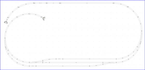

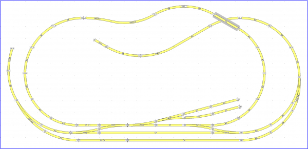

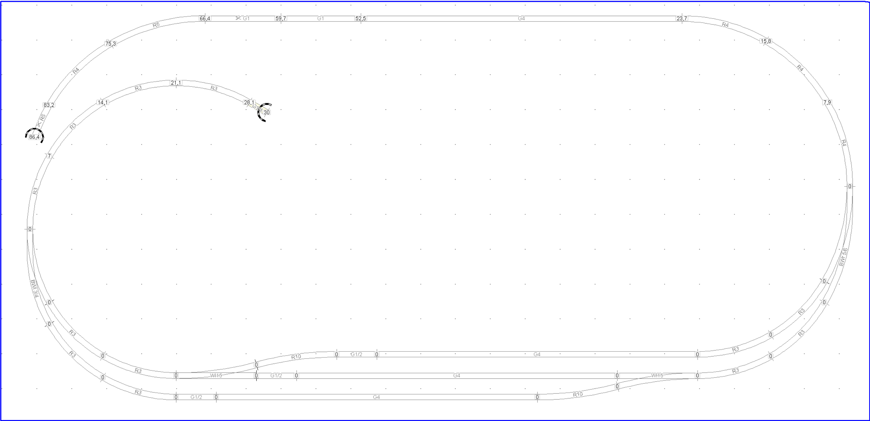

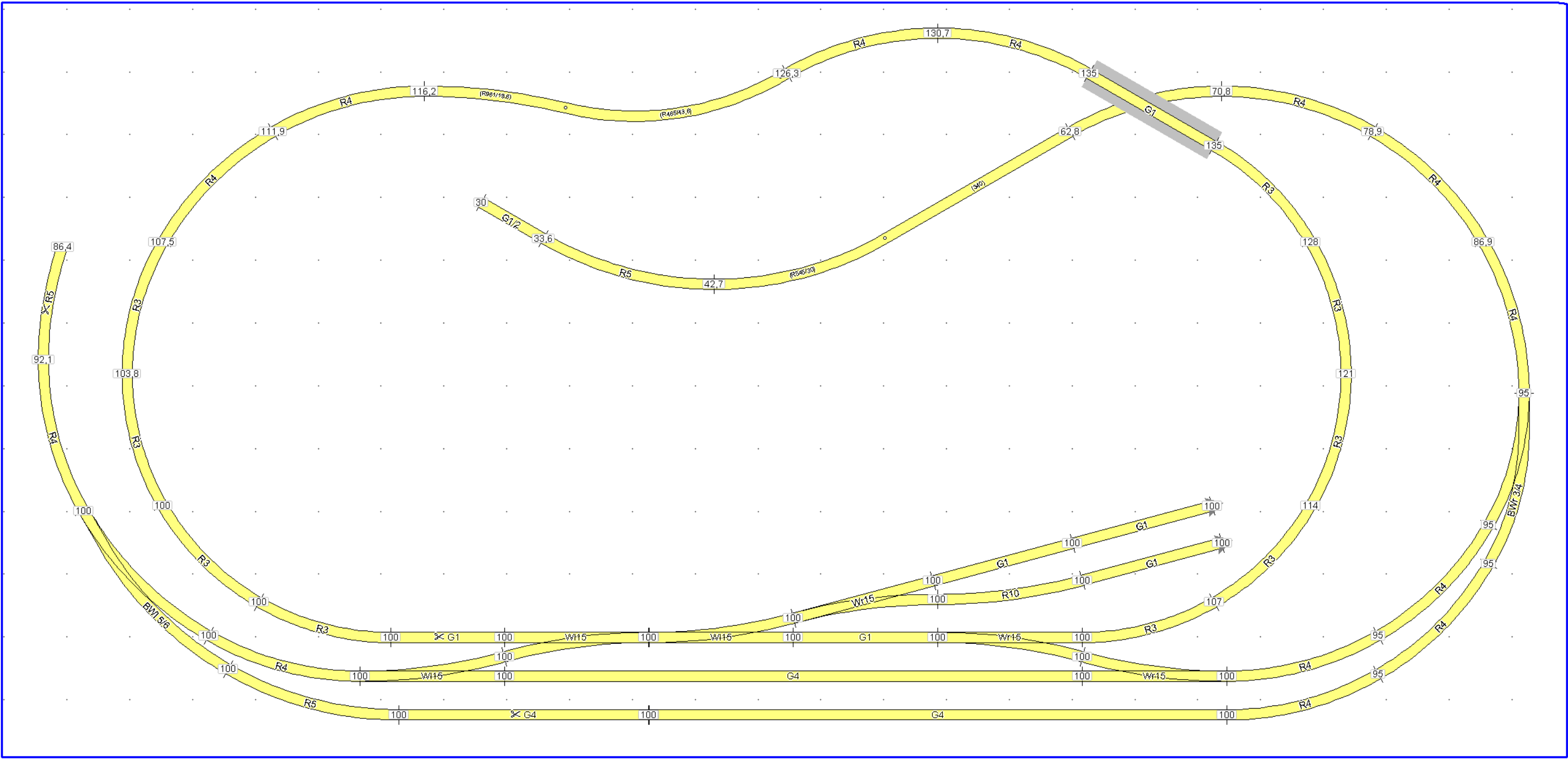

Příspěvekod Jorges » čtv 16 lis, 2023 6:23 pm
Děkuji p. Ferdiánovi za námět Německé Lhoty. Vypadá moc pěkně, ale má hodně malé radiusy oblouků.
Včera jsem si zkoušel na "velkém" okruhu svého kolejiště projet dvoupatrák BAP a nebyl jsem vůbec nadšen, jak to vypadá.
Tedy rozhodl jsem se ještě ubrat z prostoru pro šuplíky a rozšířit místo na desku o 10cm (tedy rozměr 2500x1200mm).
Nyní se tam vejdou radiusy něco mezi R4 a R5 a na vnitřní okruh R3. Takto to už vypadá při průjezdu delších vagónu reálněji.
Tuto změnu ale odnesla spodní kusá kolej.
Jorges
Příspěvky: 10
Registrován: stř 05 dub, 2023 7:58 pm
Re: Kolejiště H0 3050x1060
Příspěvekod Jirkátor » čtv 16 lis, 2023 7:22 pm
Promiň, ale ty řešíš, jak vypadá patrák při jízdě v oblouku o malém poloměru, ale to že poslední předložený plánek sám o sobě vypadá divně a nerealisticky, je ti jedno?
