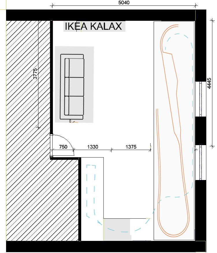

Vítej na fóru. Také se těším na prezentaci velkého projektu, takových moc není. Úvod jsi napsal hezky, skoro bych doporučil každému začátečníkovi si ho přečíst :wink:.
Neznám kolejivo H0 (dělám TT), ale připadá mi v návrhu skoro až hodně stanic a zastávek. Jsem však zvědavý, až to rozkreslíš detailněji, třeba se to vejde.
K návrhu hlavní stanice, určitě bych jedno zhlaví roztahl do oblouku a možná ubral kolej či dvě. Já jsem však spíše na menší stanice, hlavně aby se to líbilo tobě.
Jinak máš krásný prostor, nechci psát, že to ho přímo závidím, ale zkrátka tu možnost nemám.
Ještě poznámka, prošel jsi Milanovi planky že všech knížek? I v této velikosti tam bude dost kolejišť. Neříkám, stavět přesně podle návrhu, ale tu můžeš převzít zhlaví, odjinud zas menší stanici... Prostě pro inspiraci.

milan ferdián píše:Což o to nápad kolejiště je dobrý, ale stanice na pravé straně u okna ti vyjde, ať chceš nebo ne o dost kratší. Tady si musíš jasně ujasnit kolejový plán stanice a hlavně osy kolejí. Ty kolejové spojky, klidně mohou být v obloucích.
Určitě bych upravil nebo doladil prostor nalevo. Nevidím důvod, proč by měla být dvojkolejka v této části zakrytá. Na ten rychlík máš dost velké nároky. Když bude se skládat jen ze dvou "Y" v dnešní době, proč né.

Je pravda, že takhle na papíře ta levá část vypadá velice chudě, ale moje teze byla taková že vlevo v podstatě celá fáze I bude hodně "přírodní" chtěl bych se tu vypiplat s pěknou přírodou a tu citlivě protnout dráhou, možná až do mezí jako je průjezd CHKO kde jdou drážní regule stranou a příroda se doslova lepí na trať. mnoo CHKO a težkej průmysl :twisted: asi jim něco za minulýho režimu uniklo..

Možná bych zauvažoval nad přemístěním hlavní stanice na horní stranu kolejiště. Jak píše Milan, spojky mezi první a druhou staniční kolejí se mohou dát do oblouku, tím ušetříš spoustu místa. Další možností je použití (třeba z jedné strany) dvojité kolejové spojky ať už s jednoduchými nebo anglickými výhybkami.
Tahle varianta byla po dlouho dobu moje hlavní variantou, ale vzhledem ke vstupu do místnosti a prvního kontaktu s kolejištěm, mě tam připadalo zapadlý a upozaděný. Zároveň je pro mě vizuelně překážkou na širý trati a tu jsem chtěl mít opticky co nejdelší. Takže jsem ho chtěl umístit na "konec" a z něj vést trať. Je mi jasné, že spousta lidí by na daném prostoru volilo jiné rozvržení, uplně jiný plánek za učelem takým a onakým, takže to beru spíš jako pocitovku a osobně z toho umístění mám dobrý pocit, i za cenu že by nakonec mělo bejt menší, než na středu.

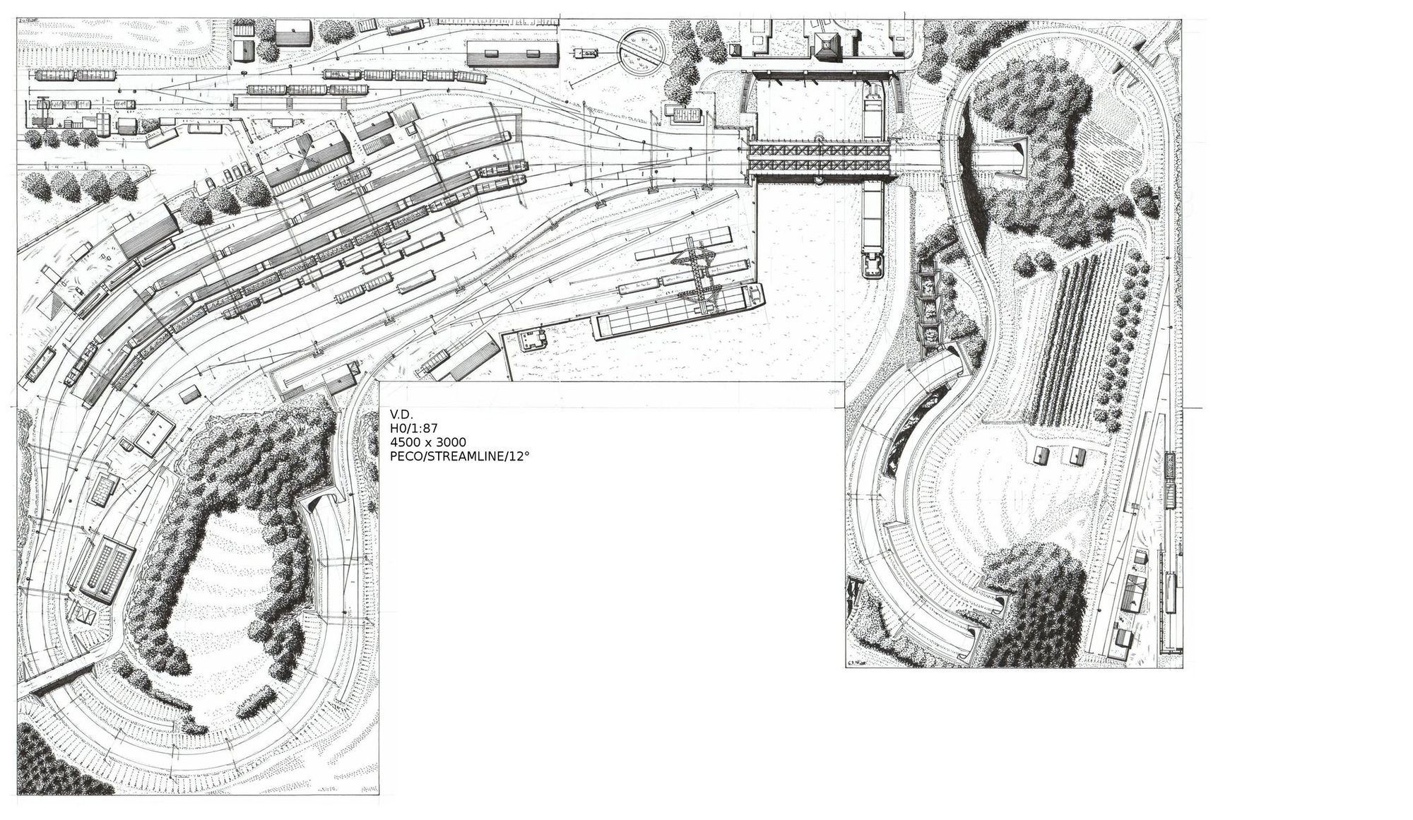

Podle mě by bylo rozumější udělat hlavní stanici čistě moderní koridorovou s možností jen menšího posunu. Tyto stanice ani v reálu nemívají velké množství staničních kolejí, avšak jejich délka umožňuje provoz dlouhých rychlíků a nákladních vlaků. Dobrý příklad třeba stanice Poříčany, Úvaly, Český Brod, Velim, Pečky atd. Mrkni na mapy, třeba se ti něco zalíbí.
Kdežto na modré hlavní trati bych udělal stanici se zaústěním do vlečkového areálu, kde již bude možné se vyblbnout na posunu.

Před samotnou stavbou je nutné prostor dobře osvítit a vybudovat dostatečný počet zásuvek. Předpokládám, že kolejiště bude pevné a v budoucnu už by se to dělalo blbě.

Jen mi nedá - projekt do U je určitě atraktivní a je lepší volit horský terén, aby to trasování mraky oblouků tratí mělo důvod. Pokud by si chtěl sestavovat dlouhé soupravy na rovných kolejích ve stanici, tak bych i promyslel variantu využití nejdelší šířky místnosti = cca 8 metrů. Možná to i bude jednodušší na stavbu. Posílám jen takovou rychlo-skicu, jak využití prostoru mám na mysli, Milan zde má plno inspirací i v těchto "nudlích". Je to jen pro zamyšlení, mě třeba se líbí kombinace obojího - rovné koleje ve stanici a horský členitý prostor :D
I tahle varianta byla "na stole", ale nechtělo se mi vzdávat obslužnosti obou oken. A chtěl jsem se vyhnout podlezům a zvedacím vyfikundacím abych k onu došel, a navíc potřebuju aby žena z gauče viděla na TV/PC a moh sem alespoň část času tady nahoře fakturovat do společně tráveného :lol:

  • místa není nikdy dost, při libovolném prostoru ti vždycky bude metr chybět, zkus si představit, že máš prostor 4000×3500 a pak ti to krásně vyjde
  • já zvolil kombinaci výhybek EW1 a EW2; EW3 a vyšší jsou pro moduly
  • použitím obloukových výhybek ve zhlaví se mi prodloužila délka staničních kolejí; Tillig Elite jich má široký výběr
  • chválím použití CAD programu pro návrh layoutu, program tě nepustí udělat nesmyslně krátké zhlaví, zbývá pohlídat výšku pater; já používám XtrackCAD, umí libovolné poloměry, plynulé napojování kolejí, přechodnice, bohatá databáze kolejiva

Ještě bych za sebe navrhl zvážit alespoň jedno zhlaví protáhnout do oblouku, dost to prodlouží použitelnou délku staničních kolejí a takovému prostoru by delší nádraží slušelo. Časem by sis vyčítal, že jsi to tak neudělal - krátký vlak se ti do dlouhé stanice vejde, obráceně to ale nejde. Také ze zamysli nad rozsahem skrytého nádraží. Já plánoval jen dvě koleje, nakonec jsem se nechal ukecat do třetí a dnes si říkám, že je škoda, že se mi jich tam nevešlo víc. :cry:

Já mám třeba moc rád Milanovu Třebáň - do tvýho prostoru akorát - stačí ji malinko zvětšit, což se dělá dobře:

Je to tak, přesně tak nějak sem si svoje nádraží představoval, už si ji stavím ve Wintracku abych *se seznámil s geometrii a byl schopnej šoupnout zhlaví do oblouku.

Jiří přidal "Třebáň", já přidám "Kotešovou". Pozor, to je jiná liga :wink: .
