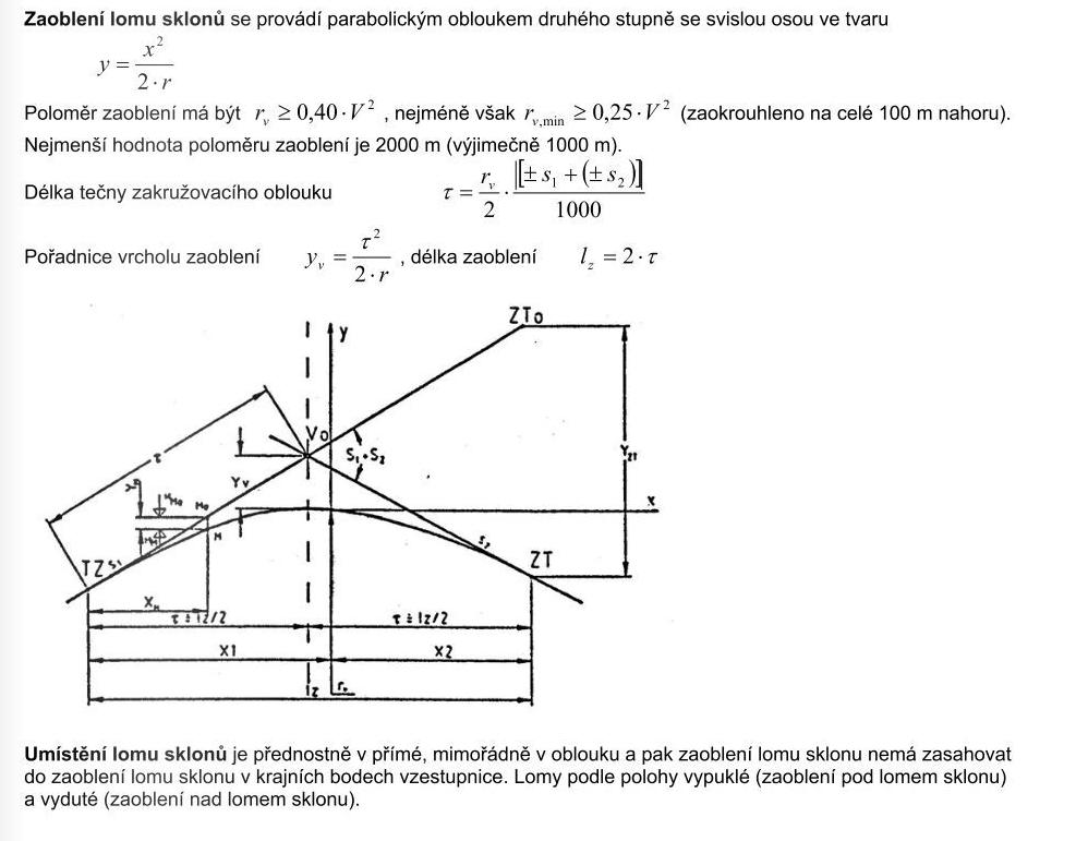

pixel123 píše:Dobre stupania mame ujasnene. Teraz spat k planu kolajiska. Rad by som smeroval debatu k tomuci dava toto kolajisko zmysel pripadne aky je nazor plena na povodny koncept ktory je taky ako popisuje jirkator
Ještě k tomu stoupání. Já používám na svých plánech kolejišť, poměrové stoupání,např. na délku 30,0 cm - výška 1,0 cm/1:30. Začátečníci zapomínají hlavně na plynulý přechod z roviny do stoupání/klesání.
Ke kolejišti. Co dodat, hank to krásně popsal. Buď budeš jen kroužit nebo se pokusit zabudovat prvky dle definice "Logiky kruhu". Ani nevíme jaké kolejivo jsi použil při kreslení svého plánku.

-m-
Ano na toto myslim od zaciatku ze nesmiem zalomit kolaj do uhla, otazka znie, je lepsie pomaly pridavat na kolajach uhol klesania alebo zo dva kusy rucne mierne ohnut do plynuleho obluku ? A teraz si ma dostal, myslel som ze FL je len jeden druh... S podlozim a bez. Ja mam bez podlozia a neviem ktore su to ale maju kodove oznacenie 222/xx a podla toho som aj kupoval. Konkretne obluky R2 s kodom 22222 a maju radius 228.2 cize som uviedol predtym chybny udaj. Cely plan vychadza z toho kolajiva a vyhybky 15st r5

Příspěvekod hank » úte 08 bře, 2022 10:57 am
U "velké" dráhy se lom sklonu upravuje takhle:
(Zdroj: Přednášky ze stavební fakulty VŠB. Velké V ve vzorci pro výpočet zaoblení je traťová rychlost.)

Re: Kolajisko N 150*58
Příspěvekod milan ferdián » úte 08 bře, 2022 11:01 am
pixel123 píše:Ano na toto myslim od zaciatku ze nesmiem zalomit kolaj do uhla, otazka znie, je lepsie pomaly pridavat na kolajach uhol klesania alebo zo dva kusy rucne mierne ohnut do plynuleho obluku ?
Můžeš oboje. U kusového kolejiva na přechodový úsek cca o délce 33,6 mm. Tj. +/-0 =35= +1=35= +3 - pokračuje zvolené stoupání.
