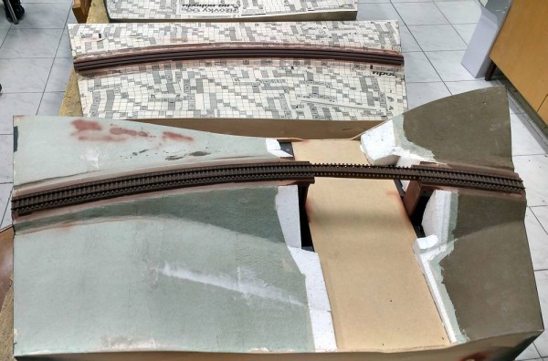

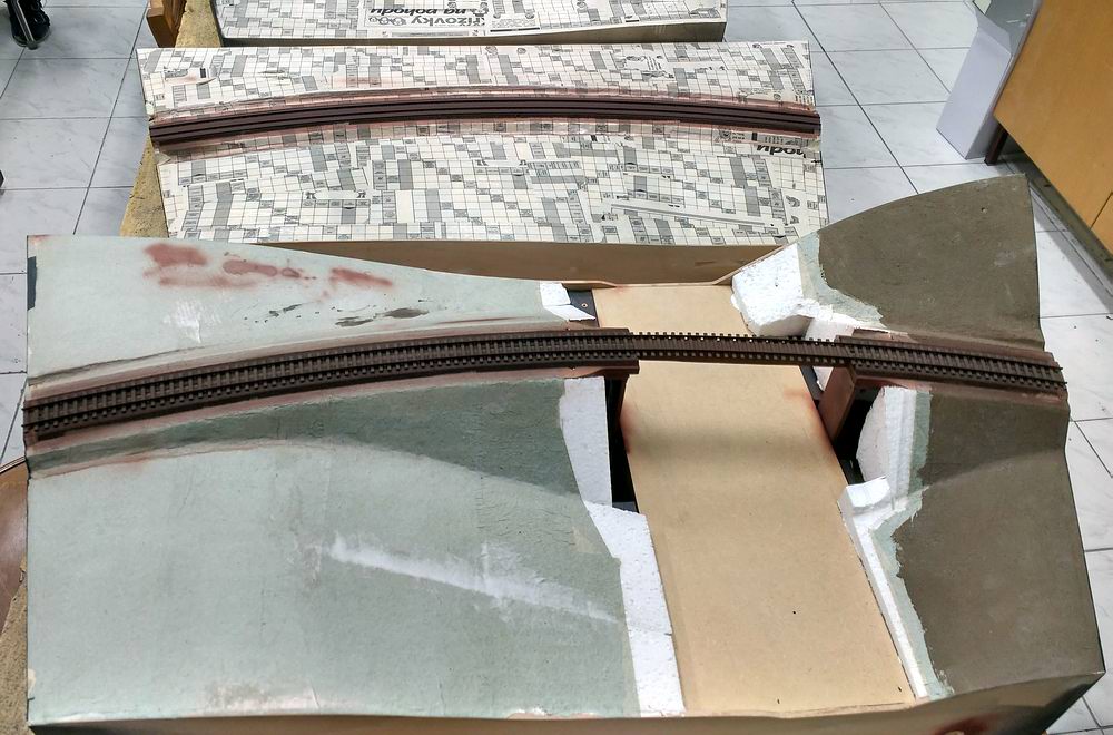

Kdysi jsme taky používali hnědý balakryl jako podklad pod trávu atd. Jednoho dne jsem pikslu otevřel, smrdělo to jak bolavá noha - letěla do popelnice. Zároveň odstín byl příliš tmavý a spíše pololesklý než matný. Vyrobil jsem si jednoduše svoji barvu. Základ je disperze - bílé lepidlo D3, přeměřeně přiředěné vlažnou vodou, do toho jsem přidal usušenou a přesátou skutečnou hlínu. Výsledek je vidět vpravo na foto. Je to pěkně matné, díky použití D3 je to dostatečně odolné proti následujícím mokrým procesům např. při flokování atd. Tímto se dá dostupně natřít celé kolejště v místech kde má být vegetace. Na to se lepí foliáže, flokuje statika, nebo se zakapávají různé posypy znázorňujiící vegetaci.
Krajina je z polystyrénu nebo styroduru, lze použít i různé Pur pěny. Pak se můžou některá místa trochu zatmelit vhodným tmelem co je po ruce. Není nutné v této fázi vůbec používat speciální na to určení krajinářské drahé tmely, drobné nežádoucí nerovnosti lze tmelit třeba lepidlem na fasádní polystyren, nějakou sádrou, tmelu co nejméně, je lepší polystyren opracovat co nejpečlivěji. Celé se to pak potapetuje natrhanými proužky novinového papíru, kolega používá papírové utěrky na ruce (takové ty tenčí zelené nebo šedivé co byvají např. na benzince na WC). Lepidlo zase přiředěné D3 natírám na podklad a pokud možno i na ty proužky papíru, ty se po natření vlhkem lepidla mírně roztáhnou a po přilepení a při schnutí se ten papír má snahu scvkávat a pěkně se vypne a zamaskuje to drobné nerovnosti. Dá se říct, že ty noviny jsou vhodnější spíše na větší a méně členité povrchy a utěrky na členitější tolik se to nenapne, a může se to naopak někde trochu skrabatit.

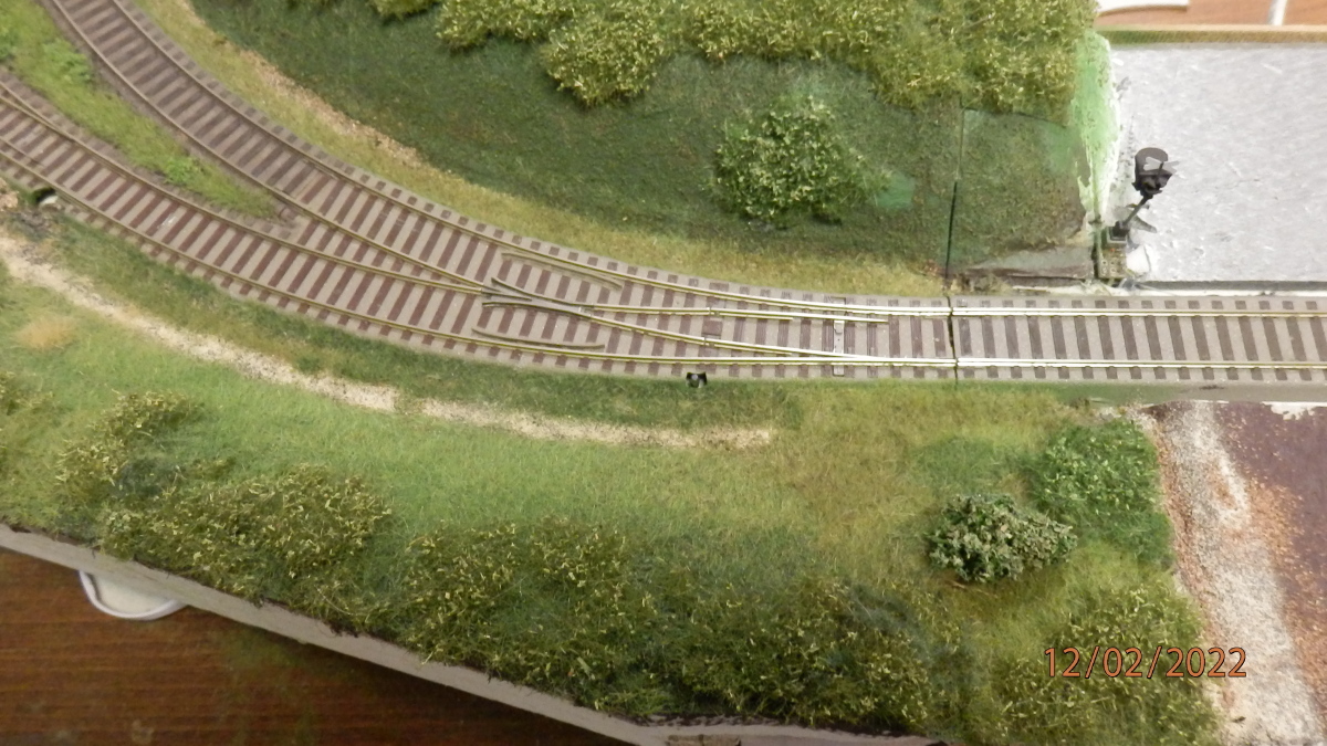

Já vím, že "jen tu mou mám za jedinou", ale popisované postupy mi přijdou zbytečně překombinované (co se týká barev a materiálů).
Já používám postup:
- polystyren/styrodur/PUR pěna, tvarované trafopájkou nebo teplou žehličkou
- papírové ubrousky (zelené/šedé/bílé) lepené ředěným Herkulesem
- Balakryl (klidně i ten nejlesklejší)
- do vlhkého Balakrylu nebo do ředěného Herkulesu prachsprosté PILINY (co mi zbyly z pokusů těsně po druhý světový) a sem tam pohozený kousek molitanu pod statiku k rozbití jednolité plochy
- v případě potřeby lehce stříknu zelenou ze spreje
- a pak statika/foliáže :
Nahoře základ + kousky foliáže, dole kousky foliáže a statika
https://sandyh0.rajce.idnes.cz/Minisegmenty_GeoLine_-_stanice_Mokropsy/1527037496
