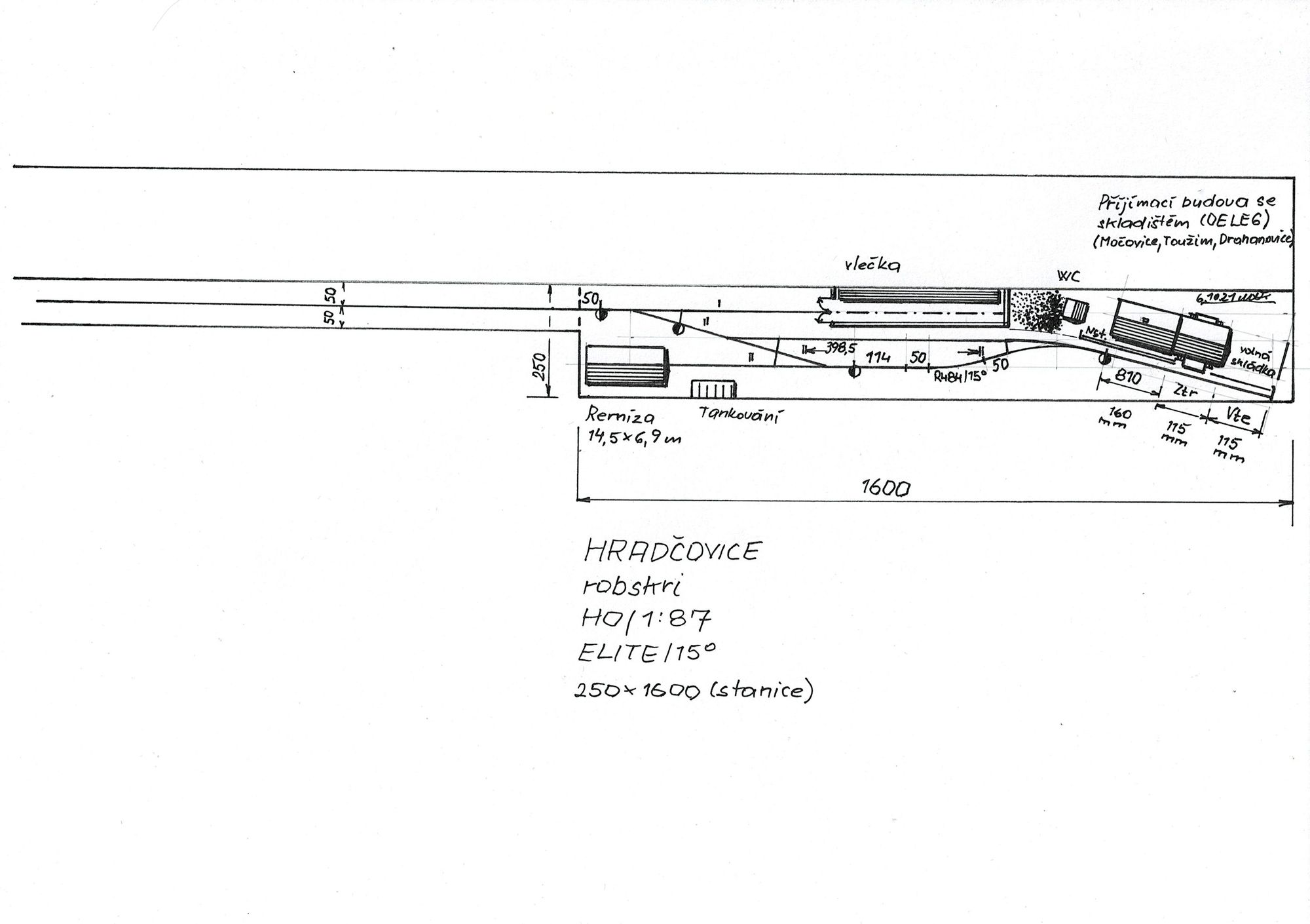

Příspěvekod milan ferdián » stř 06 říj, 2021 3:05 pm
Koncová stanice Hradčovice. Železniční vlečka např. sklady potravin, hospodářské družstvo Včela, menší strojírenský podnik, atd.
810 - ex M152.0

Příspěvekod hank » stř 06 říj, 2021 4:48 pm
milan ferdián píše:Koncová stanice Hradčovice. Železniční vlečka např. sklady potravin, hospodářské družstvo Včela, menší strojírenský podnik, atd.
810 - ex M152.0
-m-
A zase se ti do toho plánku místo Kouřimi zaběhla Toužim... :roll:

Re: Letní lokálka na přelomu tisíciletí okolo pracovny- H0
Příspěvekod hank » stř 06 říj, 2021 6:23 pm
Milane, tak to má blbě i sám velký ing. Londin, už 40 nebo kolik let. Typický příklad toho, jak se neopravené omyly úporně a stále dokolečka tradují a blbnou hlavy už třetí generaci.
ÖLEG nikdy v Toužimi (= na lokálce Rakovník - Bečov postavené v r. 1897 a subvencované podle lokálkového zákona státem i zemí) nebyl. V Toužimi je budova 16/H bez verandy. Zato v Kouřimi stojí typická ÖLEGovská budova z roku 1881 dodnes. A myslím, že jsme tě tu dokonce na stejnou chybu už jednou před x lety upozorňovali. (Nechce se mi to teď hledat.)
Příspěvky: 6955

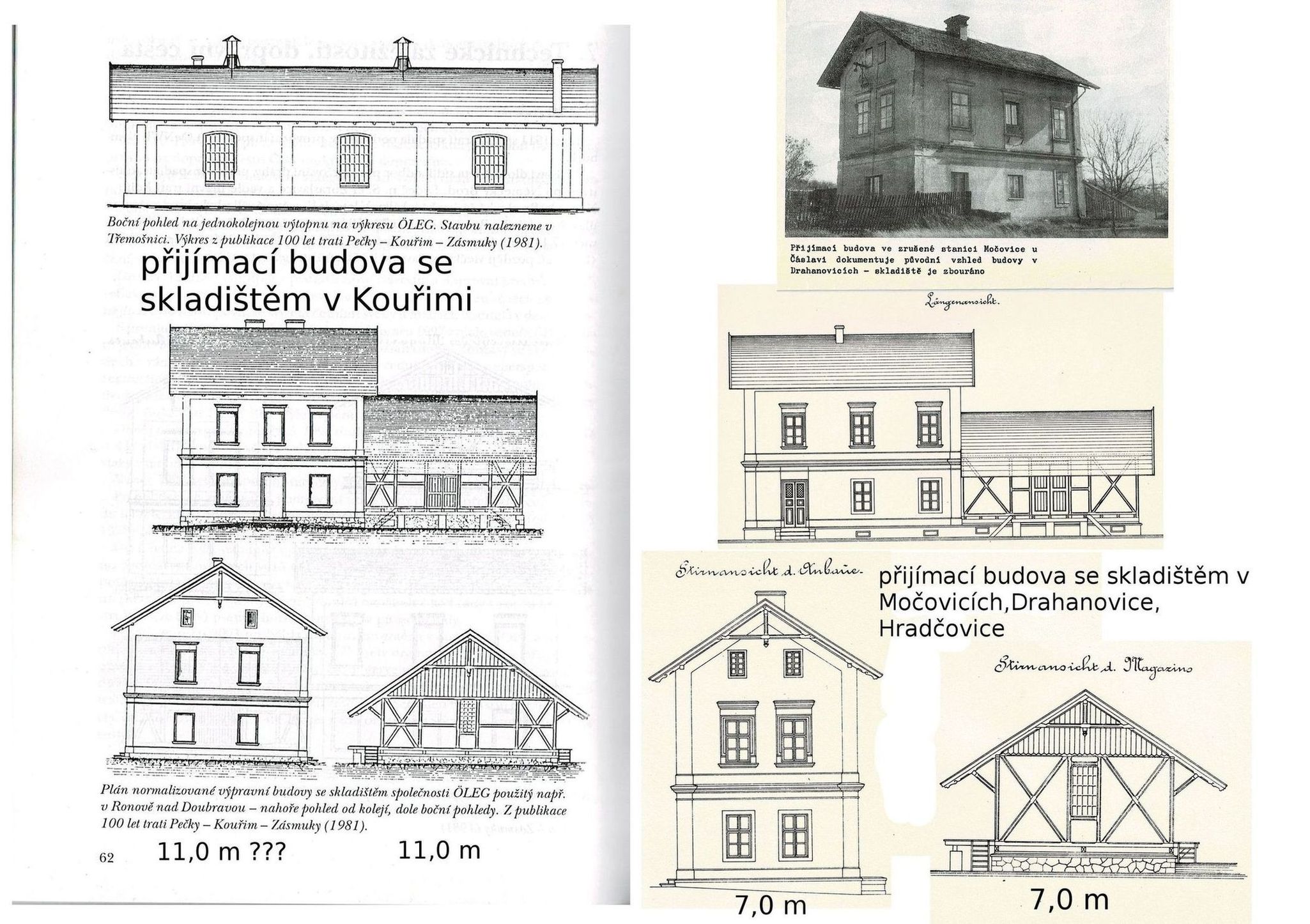

Příspěvekod milan ferdián » čtv 07 říj, 2021 7:42 am
OT
hank píše:Milane, tak to má blbě i sám velký ing. Londin, už 40 nebo kolik let. Typický příklad toho, jak se neopravené omyly úporně a stále dokolečka tradují a blbnou hlavy už třetí generaci.
medwa píše:Ano, potvrzuji budovu 16/H v Toužimi. Pravidelně jí tam osobně potkávám :-)
Pánové souhlas, ale nadále trvám že přijímací budova se skladištěm v Močovicích, Drahanovicích a Hradčovice versus Kouřim nejsou stejné. Důvodem je že společnost OELEG měla dva typové výkresy.(viz.příloha). Rozdíly jsou v hloubka/šířka a v drobných detailech jak na přijímacích budovách, tak na skladišti.
Močovice - viz.příloha
Drahanovice - při stavbě použitá dvojnásobná délka př.budovy
Hradčovice - postupem doby byla přistavěna menší kamenná rampa
Poznámka:
Nejsem si jist délkou a hloubkou budovy v Kouřimi, zda měla 11,0 m nebo 12,0 m. Důvodem je že př.budova v Močovicích měla délku 12,0 m a přilehlý sklad 10,0 m.M.

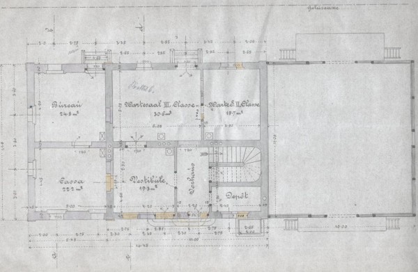

Příspěvekod hank » čtv 07 říj, 2021 8:22 am
To přece nikdo netvrdí, že jsou stejné... Máš samozřejmě pravdu. Navíc spousta budov dostala při rozšíření dva okenní otvory navíc - např. Drahanovice (tzn., že i Drahanovice byly původně na 3 okna), Příkazy, Radonice u Kadaně, bývalá budova v Uherském Hradišti do r. 1928 - a většinou byla poloha okenních otvorů té dostavby oproti stávajícímu stavu poněkud pozměněná, takže nejsou uspořádány symetricky.
Ta širší budova je široká 11 m - viz třeba půdorys Čelechovic na Hané, v Kouřimi je stejná budova:
A po přestavbě to vypadalo takhle - např. v Příkazech:

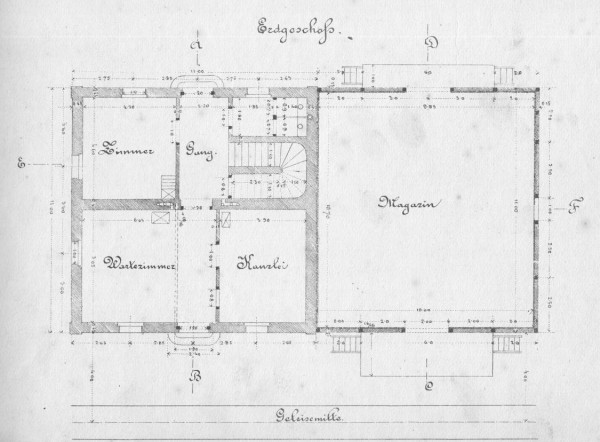

Příspěvekod hank » čtv 07 říj, 2021 8:27 am
Mám tu i ty Drahanovice, už na 5 oken (z ulice na 6):
Jak vidno, skladiště je stejně široké jako budova.

Příspěvekod radeksindy » čtv 07 říj, 2021 8:39 am
ÖLEG měla přijímací budovy ve zděném provedení s hrázděným skladištěm zpočátku pouze ve dvou provedeních. Větší, standardní 11 m široké, budovou 11 m a skladištěm 10 m dlouhým. Druhé menší bylo původně plánováno pouze 6 m široké, s polovičním skladištěm, ale nakonec to bylo příliš úzkéa a malé. Konečná verze je 7m široká, budova je 12 m dlouhá a skladiště 10 m. Třetí varianta vznikla poprvé prodloužením první verze v Třemošnici, ale později se to skreslilo jako běžný plán a budova se použila třeba v Brandýse nebo Č.Lípě městě. U těchot tří originálních budov ÖLEG je ovšem jedna přidaná osa fiktivní, z ulice i nádraží je jedno okno slepé. Pozdější přístavby už dělal někdo jiný, většinou kkStB a tam už je to pokaždé jiné, včetně vnitřního uspořádání a délky, což je na Příkazech třeba vidět.

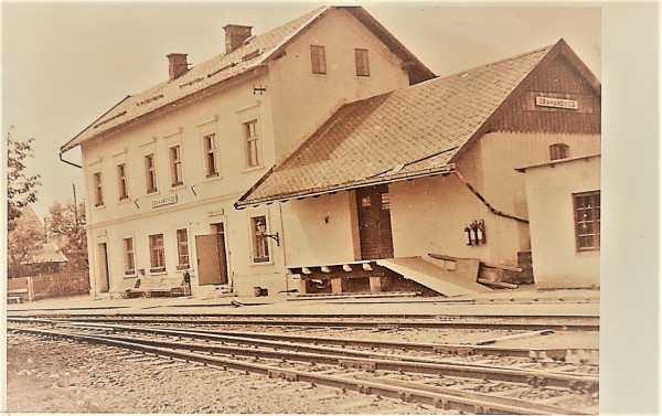

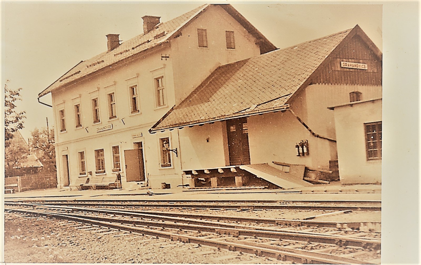

Příspěvekod milan ferdián » čtv 07 říj, 2021 8:47 am
OT
Především hanku děkuji za chybějící výkresy přijímacích budov se skladištěm. Modelář, který bojuje o každý centimetr na kolejišti se mohou tyto podklady velmi hodit :wink: .
hank píše:Mám tu i ty Drahanovice, už na 5 oken (z ulice na 6):
Podle foto, opačně :wink: . Stav 1953, autor Pavel Klapil

Příspěvekod hank » čtv 07 říj, 2021 9:19 am
milan ferdián píše:Podle foto, opačně...
Moje chyba, omlouvám se... :oops:
