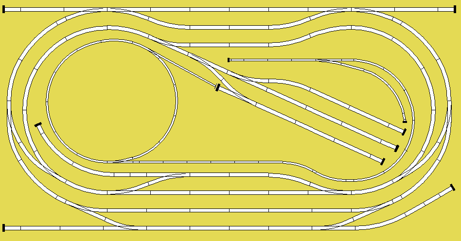

Re: Malé jednoduché kolejiště H0 (+H0e) 2x1 metr
Příspěvekod jirkan » ned 09 kvě, 2021 8:33 am
Pár poznámek:
V hlavním nádraží bych tu spodní kolej napojil na obou stranách tak, aby vznikla regulérní dopravní kolej. Odpovídalo by to kolejím ve skryťáku a mohla by to výrazně zpestřit provoz.
Koleje v tom odstavném (nákladním) nádraží jsou dost krátké. Když je to "dětské" kolejiště, tak bych zvážil možnost použití trojcestých výhybek, které by v tomto případě tolik neurážely.
A už úplná šílenost - kdyby ten skryťák byl oddělen od zbytku světa trochu jinak, tak bych propojil pomocí dvou dvojic výhybek tu střední kolej s vnitřním okruhem, takže by předjíždění vlaků bylo možné na obou okruzích.
jirkan
Příspěvekod jirkan » ned 09 kvě, 2021 8:43 am
A ještě mně napadlo - co kdyby se ta úzká nechala vystoupat tak, aby mohla tvořit velký okruh, který by přemostil ten vjezd do odstavného nádraží? Jednak by oddělil přirozeně zadní stanici a jednak by mohla v hlavní stanici vzniknout i druhá kolej, takže by zde mohly jezdit dva vlaky - zábava pro dalšího nezávislého člena rodiny. Rampa by klidně mohla být primitivní např. na bázi polotovarů od NOCHa, případně orámovaná zdí.
Příspěvekod Dovi » pát 14 kvě, 2021 10:22 am
Sandy píše:- naklonění panelu. To jsem samozřejmě nemyslel doslova... Myslel jsem tím stoupání terénu k zadní straně panelu. Aby to nebyla úplná placka.
OK a díky, tím je to vysvětleno.
Mysleli jsme to tedy vlastně stejně nebo hodně podobně.
Cituji z příspěvku sob 08 kvě, 2021 6:48 am (respektive 08:48 našeho SELČ):
"A možná se trošku zvedne (až pak dál v hloubce kolejiště) i ten vnější okruh hlavní širé trati včetně SN - uvidíme."
Sandy píše:- levá ruka: To jsem myslel to rozvětvení kusých kolejí nahoře : pořadí - levá výhybka odbočení z hlavní trati, levá výhybka kolej (kusá - "malíček") rovnoběžně s hlavní tratí a navazující na úzkou (podvalníková jáma), pak další rozvětvení kolejí (já bych jednu ubral)
Vrátím se k tomu event. přímému propojení normálního a úzkého rozchodu podvalovou jámou, jak mi čas dovolí. Honím teď pracovní termíny a bohužel skoro nestíhám nic jiného.
Ale stejně je ta lidská představivost kouzelná - levá ruka a její malíček, proč ne?
Já tam zase v té vlečce a jejích odstavných kolejích vidím žirafu - dlouhý krk, hřbet a 4 dlouhé nohy, a ty šturcy jako kopyta..

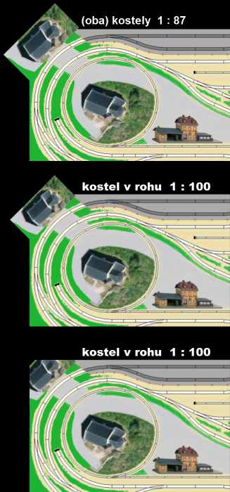

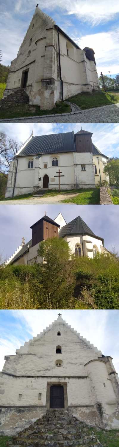

Sandy píše:- kostel: Nevím jestli už máš vybráno, ale do rohu by se malý na půdorysu 10 x 15 cm vešel
Právě že vybráno je, a už najisto.
"Musí" to zkrátka být on (první skupina obrázků dole pod příspěvkem).
Jednak naše rodinná kunsthistorička a moje švagrová o něm kdysi jako ještě velmi mladá dělala nějakou studii na škole, a taky v něm byl pokřtěn náš tehdy novorozený synek (teď už téměř končí studia na VUT a budou tak další promovaní inženýři, hlavy študované - je to strašný, jak ten čas letí).
Cvičně jsem ale přece jenom zkusil ten roh znovu ještě jednou, tentokrát i s modelem kostelíka výjimečně v měřítku 1:100 (druhá skupina obrázků dole pod příspěvkem):
Prostorově je to samozřejmě o trošku lepší, ale není to úplně ono. Něco menšího (třeba kaplička a spol.) by se tam do toho rohu klidně umístit dalo, ale ten kostel se tam (celý) nevejde - a "zaslouží si", aby nebyl ufiknut. Takže asi zůstane uvnitř kolejiště - a pan farář může od vchodu popatřit na tu úzkou 600mm pionýrskou drážku pod kostelem a případně i požehnat šotoušům a jejich dětem přišedším z blízka i z daleka.
Příspěvekod Dovi » čtv 20 kvě, 2021 6:52 am
hank61 píše:Dovi. Co ubrat nějaké koleje? Myslím že výsledku by to prospělo. Více krajiny kolejiště mimo jiné i opticky zvětší :wink:
Ivan píše:Dovi, je to slušně vlakodromiální, ale proč ne na hraní? :wink:
Já bych však taky něco ubral, navrhuji například zrušit ten druhý viditelný souběžný okruh. Prostě by to končilo tou rozvětvenou vlečkou a už se nevracelo zpět do stanice.
Jenže zrušením toho vnitřního normálně rozchodného okruhu bychom se vzdali možnosti překonfigurování (ve volitelném analogovém režimu) v případě potřeby na ten dětmi žádaný dvoukolejný provoz.
Bylo to v zadání (čtv 01 dub, 2021 6:46 am, bod "b") jako občasné zpestření pro dětskou obsluhu - jen někdy, ne trvale.
(i když jsem si vědom, že na tomto miniaturním prostoru je to v hánule na hraně).
Pro fundamentalisty (tím nemyslím nikoho v této diskuzi) to bude dost našlapaný (budou mít pravdu, je tomu tak).
Ale pro běžný lid včetně dětí to bude myslím docela pěkný a provozními možnostmi hodně zajímavý i pro řízení více lidmi současně...

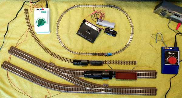

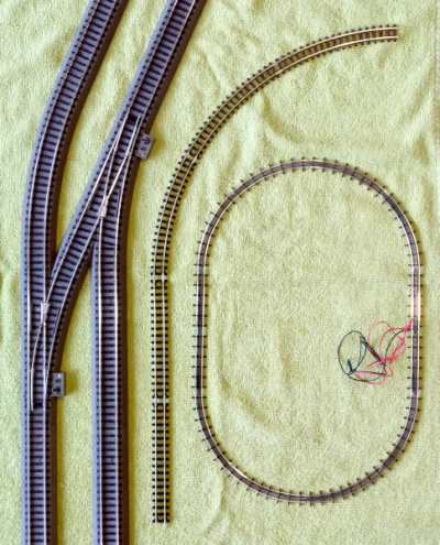

Malé šínyště H0, H0e, H0f
Příspěvekod Dovi » čtv 20 kvě, 2021 6:55 am
P. S.
Ve skutečnosti je to "vzdušnější", než by se na první pohled mohlo zdát; ta normálně rozchodná trať totiž má v geometrii MATRIXu poměrně velkou osovou vzdálenost paralelních kolejí 77,5 mm, což je myslím nejvíce z běžně používaných typů H0 kolejiva. V reálu (1:1) by to bylo cca 6,75 metru. Z historických důvodů je to dáno geometrií výměn přizpůsobených používané řadě poloměrů (např. v současnosti nejmenší R1 = 360 mm, nejbližší vyšší R2 = 437,5 mm atd.)
/přikládám pro představu dvě fotografie/
Info o poloměrech kolejí zachycených na těch dvou rychlých výcvacích
H0 s rozchodem 16,5 mm:
  - na fotkách poloměry oblouků (vyrovnávacího a výhybek) R2 = 437,5 mm
H0e s rozchodem 9 mm:
  - na fotkách "běžný setový Roco" poloměr oblouku 261,8 mm
H0f s rozchodem 6,5 mm:
  - na fotkách "standardní BUSCH" poloměr oblouků 115 mm
Navíc u tý ouzký jsou úzký nejenom šíny, ale i vozy a mašíny.. :-)
(a u polní-lesní-pionýrský dráhy už tuplem)
Příspěvekod Dovi » stř 26 kvě, 2021 6:31 am
jirkan píše:V hlavním nádraží bych tu spodní kolej napojil na obou stranách tak, aby vznikla regulérní dopravní kolej. Odpovídalo by to kolejím ve skryťáku a mohla by to výrazně zpestřit provoz.
I toto bylo zvažováno v několika návrzích, a jeden z nich - vytvoření "spodní" dopravní koleje pomocí obloukových výhybek - je zachycen na předchozí stránce ve druhém příspěvku diskuze (čtv 01 dub, 2021 6:40 am), a to na náhledu plánku v pravém horním rohu posledního (třetího) souboru obrázků s názvem "Planovani_(4).jpg". Nakonec ale ta čtveřice obloukovým výhybek (2x levá, 2x pravá) byla použita na začátcích obou zhlaví.
Takže tu staniční čtvrtou dopravní kolej by šlo zařídit dvěma dvojicemi klasických přímých výhybek, a to geometricky čistě takto:
- dvě přímé pravé by se získaly z dosavadního napojení té dlouhé spodní kusé koleje
- jedna levá byla před časem odložena do rezervy, takže by se nyní použila
  (původně tvořila na "severovýchodě" odbočku z vnitřního okruhu na kusou kolej)
- potřebnou druhou levou výměnu je možno získat z "kratší zadní nohy žirafy" tvořící odstavné koleje vlečky
  (a její náhradu tam lze zařídit pravou výhybkou - je už objednána)

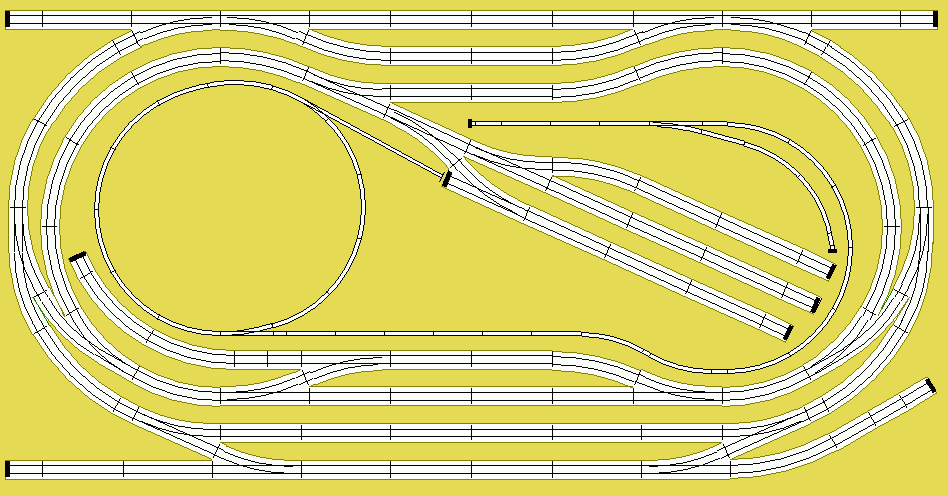

Příspěvekod Dovi » stř 26 kvě, 2021 6:48 am

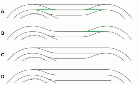

jirkan píše:A už úplná šílenost - kdyby ten skryťák byl oddělen od zbytku světa trochu jinak, tak bych propojil pomocí dvou dvojic výhybek tu střední kolej s vnitřním okruhem, takže by předjíždění vlaků bylo možné na obou okruzích.
Zkoušeno bylo toto všechno, zde tedy jen malá ukázka - např. A, B, C s možností zachovat tu občasnou dvoukolejnou trať (event. propojení výhybkami navíc jsou nakreslena zeleně), a též varianta D rušící však definitivně možnost "dětské" dvoukolejky.
Poznámka:
V návrzích byly i další obloukové výhybky "nahoře", a také i tyto Tebou navrhované kolejové spojky pomocí přímých výhybek, a tam bylo lze napočítat v maximu něco mezi 25 až 30 výměnami jen v normálně rozchodné trati, čímž by bylo dokonce překonáno (a navíc na o trochu menším prostoru) i podobné jednoúrovňové H0 kolejiště s námětem (malé chemické) továrny prošpikované a obkroužené kolejemi - viz Modelové kolejiště - průmyslové předměstí:
viewtopic.php?f=43&t=12775&start=105#p291200
https://www.youtube.com/watch?v=JXjvoD1Bh_U
Takže z technicky možného maxima jsem pak samozřejmě odebíral to, co pro vyhovění zadání nebylo nezbytně nutné použít.
I tak je tam toho až až, ale s tím se na takto malém prostoru počítalo.
Navíc nyní po Tvém návrhu - díky Ti za něj, pomohlo to opětovně v rozhodnutí - tam přece jenom (za cenu dvou výhybek navíc) přijde do stanice nyní už definitivně i ta čtvrtá "spodní" dopravní kolej, přestože se tím ty odstavné kusé koleje výrazně zkrátí. Ale on nakonec i pouhý jeden nebo dva vagony u skladiště v levém spodním rohu pro ten náznak reality bude stačit..
A ještě je objednán další výhybkový set obsahující mj. levou a pravou přímou výhybku - tyto dvě nové výměny se použijí zcela nahoře pro rozšíření skryťáku na celou dvoumetrovou šířku (resp. délku) kolejiště, a kulisa se protáhne až ke krajům. Celá viditelná část kolejiště (jeho hloubka) se tím o pár cm zúží, a tím se kolejiště opticky prodlouží. Ty nové dvě krátké kusé koleje nahoře ve SN za oponou budou mít sice použitelnou odstavnou délku jen asi 26 cm, ale pojme to loko s dvouosým vozem či dvěma Talboty anebo třeba krátkou parní gláskisnu se dvěma vagónky apod. A to samé na protější straně, takže tam v tom skryťáku bude nejenom výhybna, ale i dvě kusé odstavné koleje, byť krátké. Navíc s možností rozšíření/napojení v budoucnu na něco dalšího.
Plánek už (asi) konečné podoby celého tohoto šínyště příležitostně přiložím.

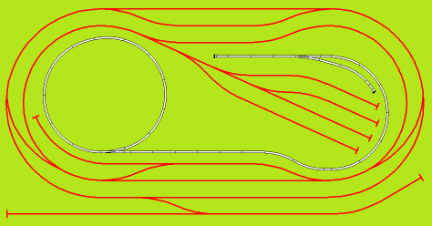

Příspěvekod Dovi » stř 26 kvě, 2021 7:16 am

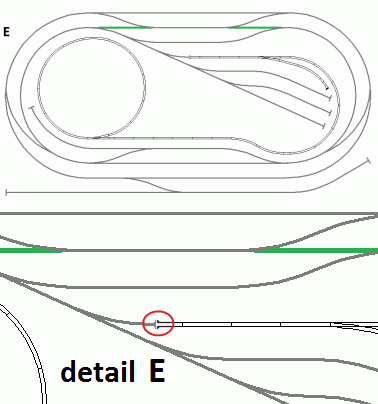

Geometricky by to z úzkorozchodného kusového kolejiva sice úplně přesně nevyšlo, ale dalo by se to snadno ošetřit flexi kolejí.
Nebo i při zachování kusového H0e kolejiva - jeho vyjetím více na sever a pak zase kousek zpět, a následným malým protiobloukem západním směrem se tečně napojit na odbočnou větev normálně rozchodné výhybky.
Anebo si pomoci malým trikem a v dané oblasti (týkalo by se to maximálně 3 kusů 30stupňových oblouků) ty úzké koleje lehce zmodifikovat prořezáním jejich pražcových polí - a tím to pevné kusové kolejivo trochu zflexibilnit, v tomto případě poloměrově do minusu. A pak přiměřeně zkrátit vnitřní kolejnice dotčených kolejových oblouků.
Přikládám dílčí variantu E (včetně toho zmenšení počtu odstavných kolejí vlečky - viz "já bych jednu ubral"):
Jsou ale také v záloze ještě další 2 možnosti, a to:
- vrátit (nahoře vpravo) na vnitřní normálně rozchodný okruh levou výhybku a na její přímou větev napojit úzkou kolej
- na "nejjižnější" odstavné koleji vlečky vyrobit úvrať pomocí pravé výhybky, a na ni napojit úzkou kolej navazující na úzkorozchodný oblouk v levé polovině kolejiště:
A možná spíš než podvalovou jámou by se to propojení úzkého a normálního rozchodu zařídilo podvalníkovou rampou; normálně rozchodný H0 vagon by se jednoduše nakolejil na přistavený úzkorozchodný podvalníkový H0e vůz (nasunutý těsně k rampě).
Bylo by to sice pro obecenstvo ne až tak třeskutě efektní jako s jednotlivými samostatnými malými podvaly (kdy nápravy normálně rozchodných vozů postupně za jízdy jedna za druhou klesají v jámě do vidlic/klepet předpřipravených spolu se pohybujících úzkorozchodných podvalníků), ale zase prostorově méně náročné - podvalníkový H0e vůz by zkrátka stačilo jen přisunout "pod" přímou větev H0 výhybky zakončenou nízkou rampou.

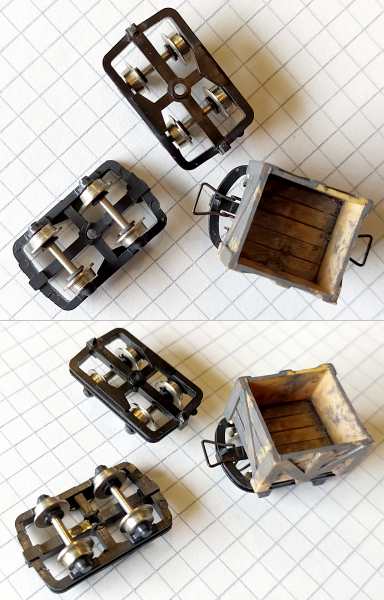

Dobře použitelné malé a nízké 9mm podvozky, vhodné pro výrobu podvalů nebo podvalníkového vozu, jsem vyštrachal v šuplíku, kde jsem na ně mezitím už téměř pozapomněl (zakoupeno náhodně z druhé ruky loni v létě u p. Klepárníka v RK MODEL BRNO).
Vyfoceno na čtverečkovaném papíře s rastrem 5 mm - původní majitel třeba na fotce pozná své "patinované" dílo:

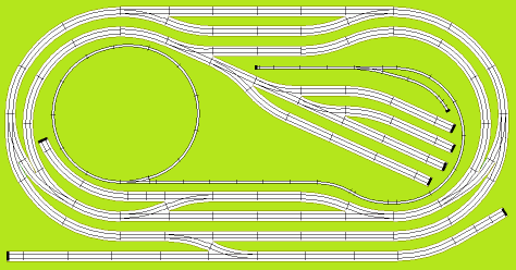

Re: šínyště 2x1m H0,H0e,H0f

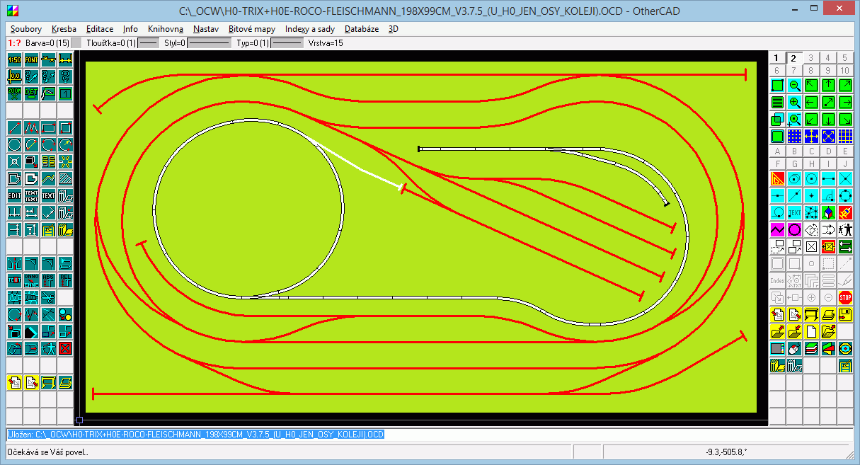

Příspěvekod Dovi » pát 04 čer, 2021 6:02 am
Tak v rychlosti aspoň hardcopy obrazovky...
Zobrazeno je zde řešení normálně rozchodné (H0) železnice a s ní se stýkající úzkorozchodné (H0e).
poznámka: ta nejužší (H0f) polní drážka - v danou chvíli nedůležitá - je ve vypnutém (neviditelném) layeru
Skryťák nahoře bude rozšířen na celou šířku (délku) kolejiště a k výhybně ve SN přibudou 2 kusé koleje.
Ty dvě kusé navíc umožní:
 - buďto odstavení 2 lokomotiv plus 2 až 4 vagonků nebo např. 2 až 5 lokomotiv + drezíny apod.
 - anebo dokonce skrytí/vykřižování/předjetí soupravy o délce až 130+ cm, a to i bez jejího rozpojování a spojování (jen pouhým jejím tažením/sunutím od jednoho šturcu SN ke druhému)
 - vznik dalších styčných míst případného externího propojení s čímkoliv jiným (zadní vrátka pro event. budoucí uživatelsky volitelná rozšíření např. o segmenty s posuvnou-přesuvnou, o Fiddle Yard, Inglenook či obecně o nějaký pěkný Timesaver)
A s přispěním kolegů Sandyho, hanka61, Ivana a jirkana (kluci, díky za všechny vaše reakce, připomínky, náměty a návrhy) byla přijata ještě i tato další vylepšení a změny:
 - propojení úzkorozchodné železnice s normálně rozchodnou
   (z prostorových důvodů nakonec nejspíš pomocí podvalníkové rampy)
 - event. redukce počtu odstavných kolejí vlečky
 - dole ve stanici až 4 dopravní koleje, z nichž dvě budou mít užitnou délku ~110 cm
   (příjemný to luxus vzhledem k takto malému kolejišti a ke skladbě provozního vozového parku s povětšinou kratšími dvounápravovými vagony)

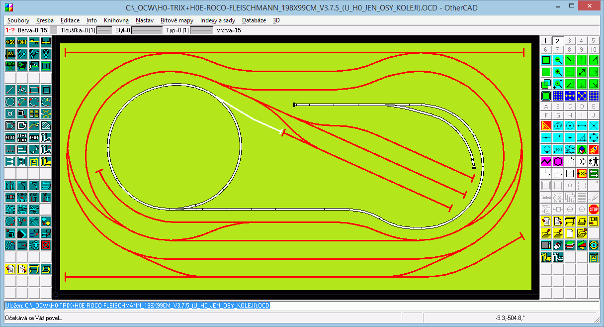

__
Pro porovnání varianta ještě bez redukce počtu odstavných kolejí vlečky a s mírně delší kusou kolejí v levé části SN:

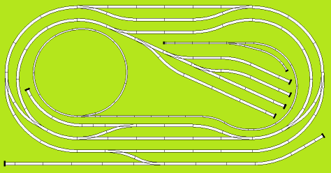

Příspěvekod Dovi » pát 11 čer, 2021 8:24 am
Finální verze po úspěšné kontrole geometrie (v XTrackCADu):
