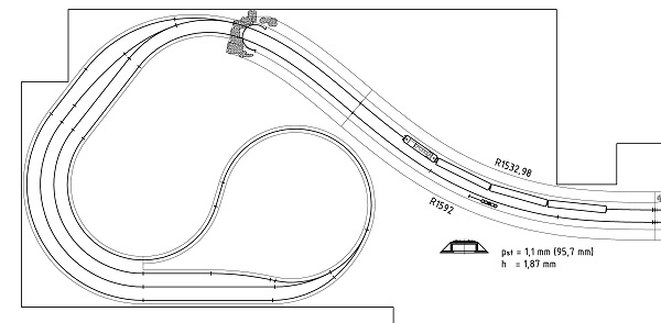

Pokusil jsem se překreslit SN A. Je to na úkor trati a víc se tam toho asi opravdu nevejde. :?

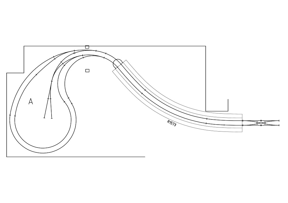

Příspěvekod Pawlik » pon 10 kvě, 2021 12:29 pm
Nakonec se vlevo to skryté nádraží podařilo vměstnat.

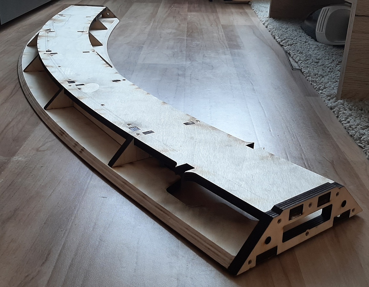

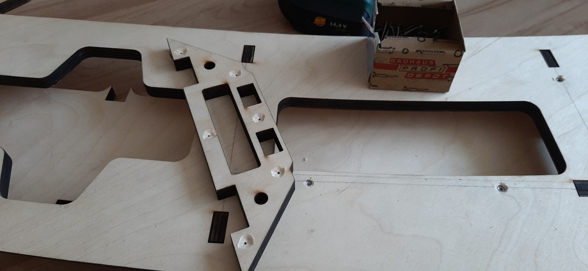

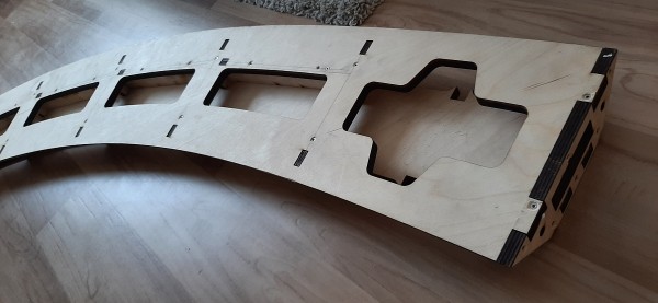

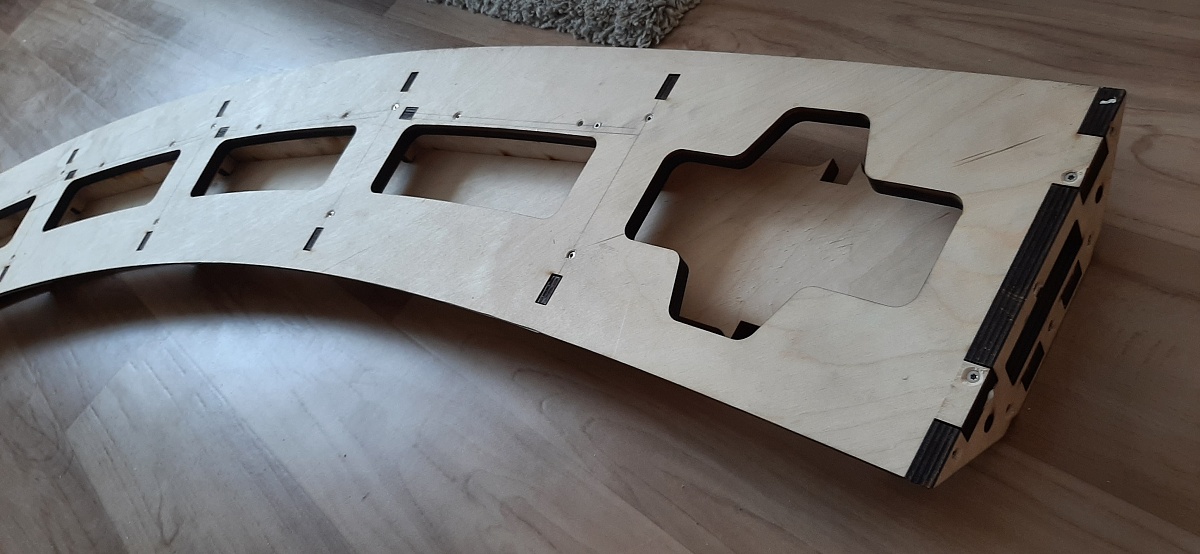

Příspěvekod Pawlik » čtv 14 dub, 2022 5:48 pm
Zkušební prototyp prvního segmentu je na světě. Prolepené, sešroubované a zejména díky těm podélným výztuhám se zámky, které tvoří smykové pole, je to torzně velmi tuhé.
Tenhle kousek na kolejišti ve finále nebude, protože jsem z nepozornosti provedl zkosení hrany náspu z druhé strany.
Díly tedy smontovat šly, ale je to celé zrcadlově otočené.

Příspěvekod Michal Dalecký » čtv 14 dub, 2022 7:28 pm
Hezká práce a velmi dobrý námět v super délce stanice. Vždy se mi moc líbí když jsou čistě provedeny i rámy, elektro a spodek kolejiště.
