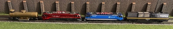

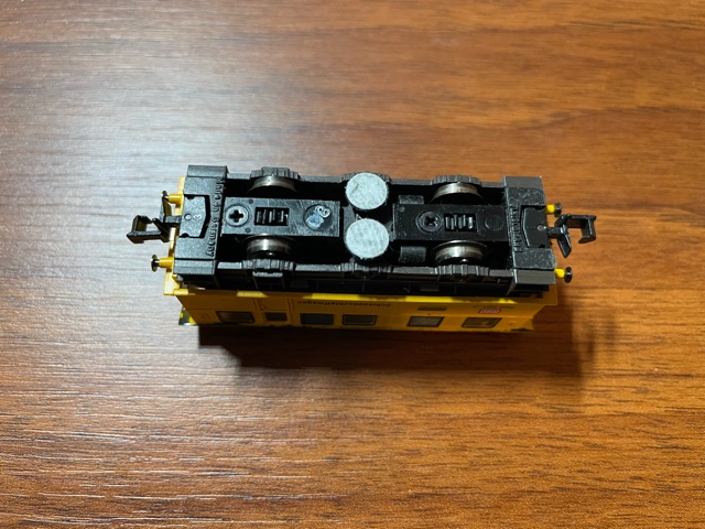

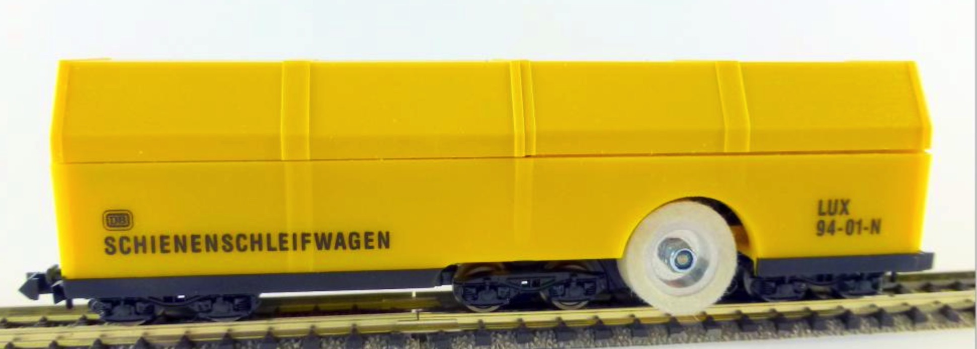

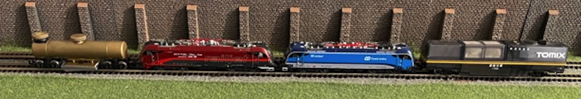

čisticí vůz LUX co je na prvním obrázku jsem měl, ale zbavil jsem se ho, protože čisticí kotoučky nebyly vystředěné, takže část obvodu zůstávala čistá. Reklamoval jsem to u výrobce, ale náhradní kus který mi poslali na tom byl stejně. Možná jsem měl ale jen smůlu na špatný kus. Kotoučky se brzo zašpiní a pak už čistit nemohou a kupovat stále náhradní je nákladné. Osvědčila se mi čisticí lokomotiva Fleischmann s rotujícími kotoučky (katalogové číslo 7968), na něž se lepí samolepicí filcové kotoučky, kterých mi kamarád opatřil spoustu. Viz pohled zespodu. Na kolejišti teď používám soupravu sestávající z vysavačového vozu Tomix, dvou spřažených lokomotiv Taurus a čisticího vozu CMX, který zajišťuje "mokré" čištění. Do mosazné nádržky dám Isopropyl, který kape na destičku s otvorem, jímž se kapalina dostane na čisticí pásek. Ta zátka u kraje je plnicí otvor, ten "knoflík" uprostřed ovládá regulační ventil, určující počet kapek. Čisticí pásek je samozřejmě výměnný. Vůz je mosazný, celokovový, což zajišťuje dostatečnou hmotnost aby dobře seděl na kolejích. Souprava jede vysavačovým vozem vpředu, dvě spřažené lokomotivy jsou nutné aby spolehlivě utáhly vůz CMX i do stoupání.

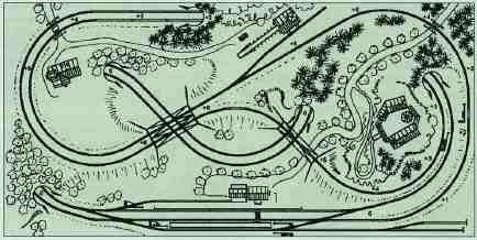

Díky, a prosím Tě, co je to za knížku?
Docela mě toto téma zajímá i jako event. motiv na úzkou (s "eNkovým" rozchodem 9 mm). Jsem si pochopitelně vědom, že se to nedá bezmyšlenkovitě zkopírovat 1:1 - mohl by u ní např. být trochu problém se sklonovými poměry resp. s rozdílem nivelet temen kolejnic (pro obecně o něco větší výšku H0e vozidel než u velikosti N). A taky osové vzdálenosti mezi paralelně ležícími kolejemi (typicky ve stanicích nebo dvojkolejky na volné trati) budou obecně o trochu větší. Ono přestože je ta velikost H0e jinak docela prcek, přece jenom je nutno respektovat, že je to stále v měřítku 1:87 (oproti eNkovému 1:160). A vyžaduje to tedy o trošku víc prostoru i s ohledem na větší okolní stavby a ostatní reálie.
Bylo by možno z té německé knížky ofotit (ideálně v lepším rozlišení) ten základ plánku z úvodního příspěvku diskuze, kterým ses nechal inspirovat pro stavbu nového kolejiště 2 x 1 m?
Nebo případně i celou stránku/stránky pojednávající o tomto plánku?

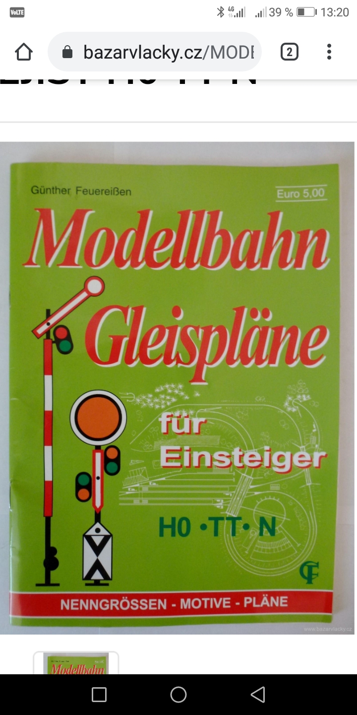

Příspěvekod vfjr » pon 15 úno, 2021 12:23 pm
Až odpoledne přijedu domů tak to ofotím. Je to tento sešit. Třeba bude někde v pdf.

Příspěvekod vfjr » pon 15 úno, 2021 3:19 pm
Dovi - SZ

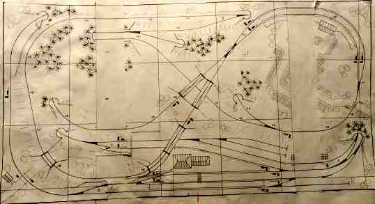

Příspěvekod Ivan » pon 15 úno, 2021 7:16 pm
Vlakodrom? Proč ne :wink:, ty jsi stavitel 8).
Jestli mohu, upravil bych dvě místa.
Levé zhlaví nádražíčka vpravo nahoře, nechceš nahradit Angličana nějakou vyhybkovou spojkou? Aby každá staniční kolej pokračovala samostatně a vlaky mohly odjíždět paralelně.
Hlavní stanice se rozdvojuje do rozdvojení je přivedena horní trať. Vedl bych ji mimo stanici, nad rozdvojení.
Ale Je-li rozhodnuto, tak s chutí do toho :wink:
Budu sledovat
Příspěvky: 2475
Re: eNko 2x1m
Příspěvekod vfjr » pon 15 úno, 2021 7:44 pm
toho angličana jsem od prvopočátku nahradil pevným křížením. Nad možností vypustit i to a mít dvě paralélní koleje jsem taky uvažoval - nevím. Uvidím až to budu skládat. Do té doby si ale ukoušu nehty. Koleje nejdou a nejdou........ :D
