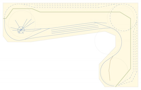

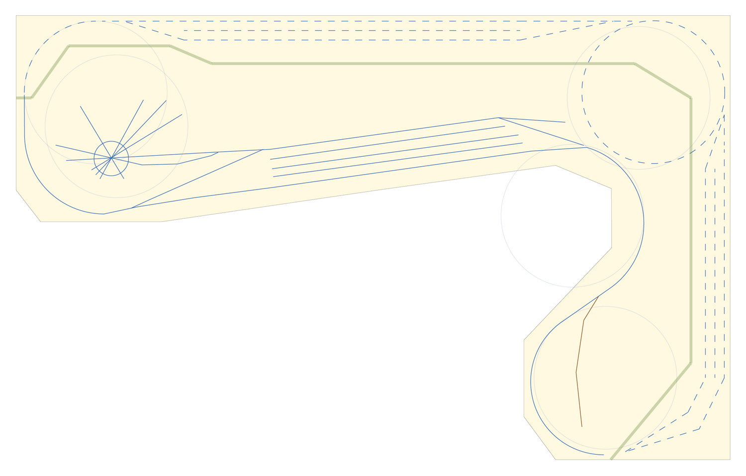

Kdysi jsem se ho pokoušel "na papíře" převést do H0 s použitím PIKO A-gleis.
V minimalistické verzi vyšlo do rozměru asi 3100x2400 mm s hloubkou "segmentů" 1100 mm.
Poloměry na "hlavní trati" R484.
V hlavní stanici tři koleje.
Na hlavní trati trojkolejná smyčka, společná pro oba směry.[/quote]
Hele, ono je to na Rajčeti:
https://sandyh0.rajce.idnes.cz/Planky/1101348041
https://sandyh0.rajce.idnes.cz/Planky/1101348044
Bacha, je to jenom schema, na ověření rozměrů.
Sandy

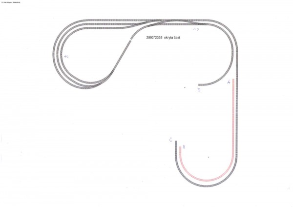

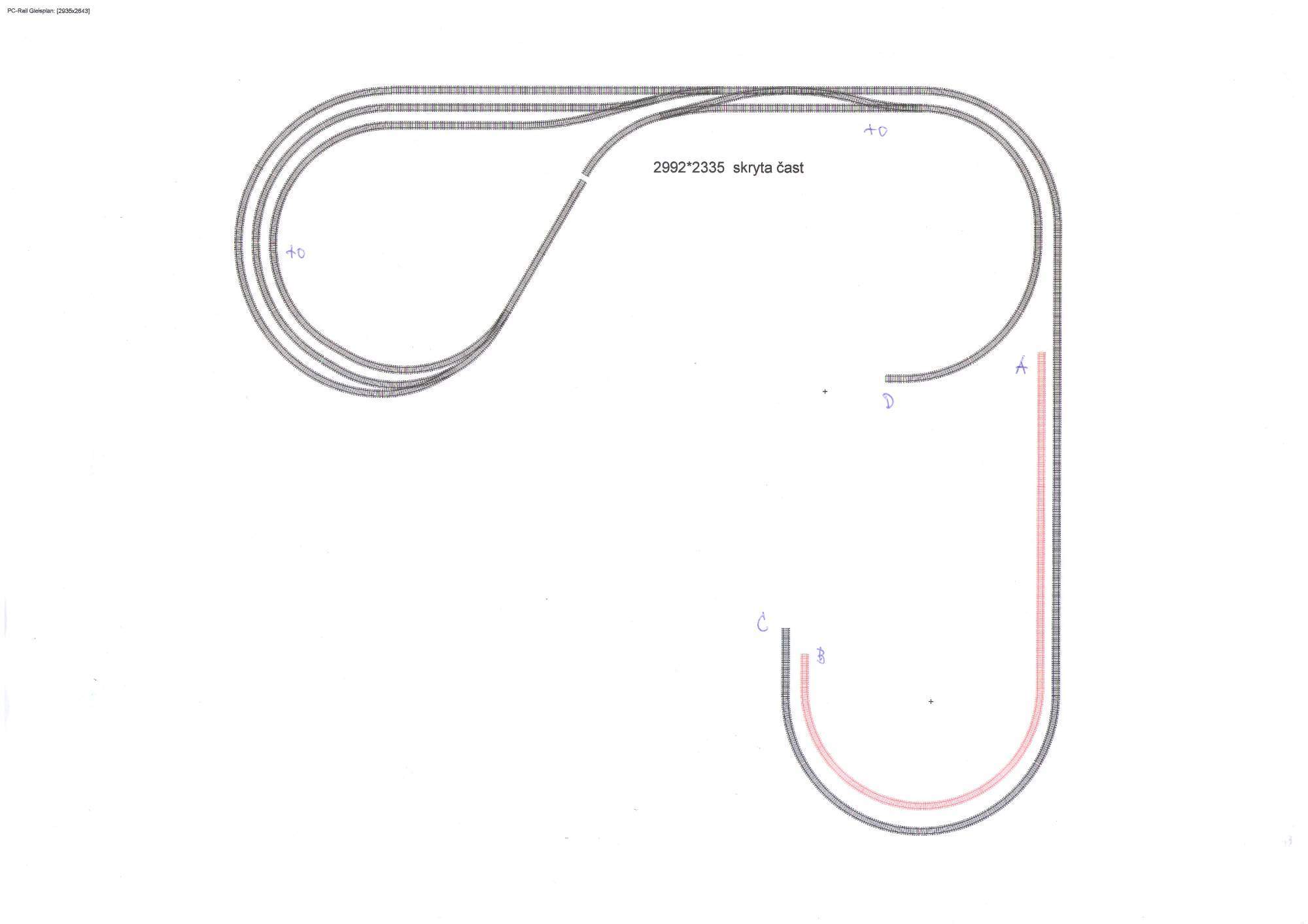

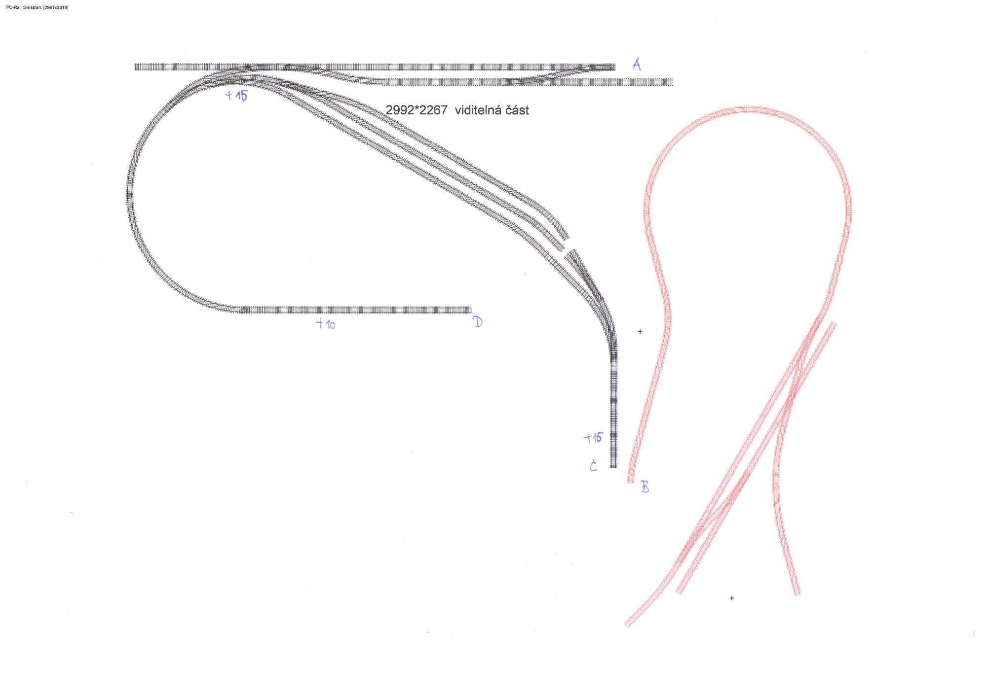

jenom se blbě optám, to hlavní nádraží je na míře 2992mm?
Jde najít originál soubor, ve kterém je to děláno?
Vím, že chci asi hodně, ale vypadá to rozměrově dobře.
Ještě jednou dík

Jo, je na delším "segmentu".
Když jsem to tvořil, tak jsem nepředpokládal veřejnou prezentaci, tak tam není podrobnější popis. Pokusím se to napravit.
Vytvořeno je to programem PC-Rail 4 (Busch 2810). Tipnu si, že jsem v Česku asi jediný, kdo ho používá....

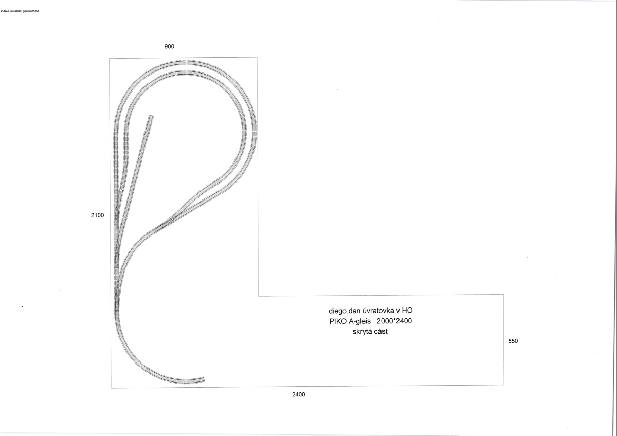

Už jsem tu zmínil, že kolega diego_dan tu prezentoval malé kolejiště do L.
Vytvořil jsem si v H0 pro sebe tuto variaci:
Upozorňuji, že plánky nemají ambice být podkladem pro případnou stavbu.
Jednak jsem si jen hrál a jednak mě zajímalo, jaký prostor je pro některé náměty potřeba.
Řada prvotních návrhů je často zcela mimo realitu.
https://sandyh0.rajce.idnes.cz/Planky/1481773707

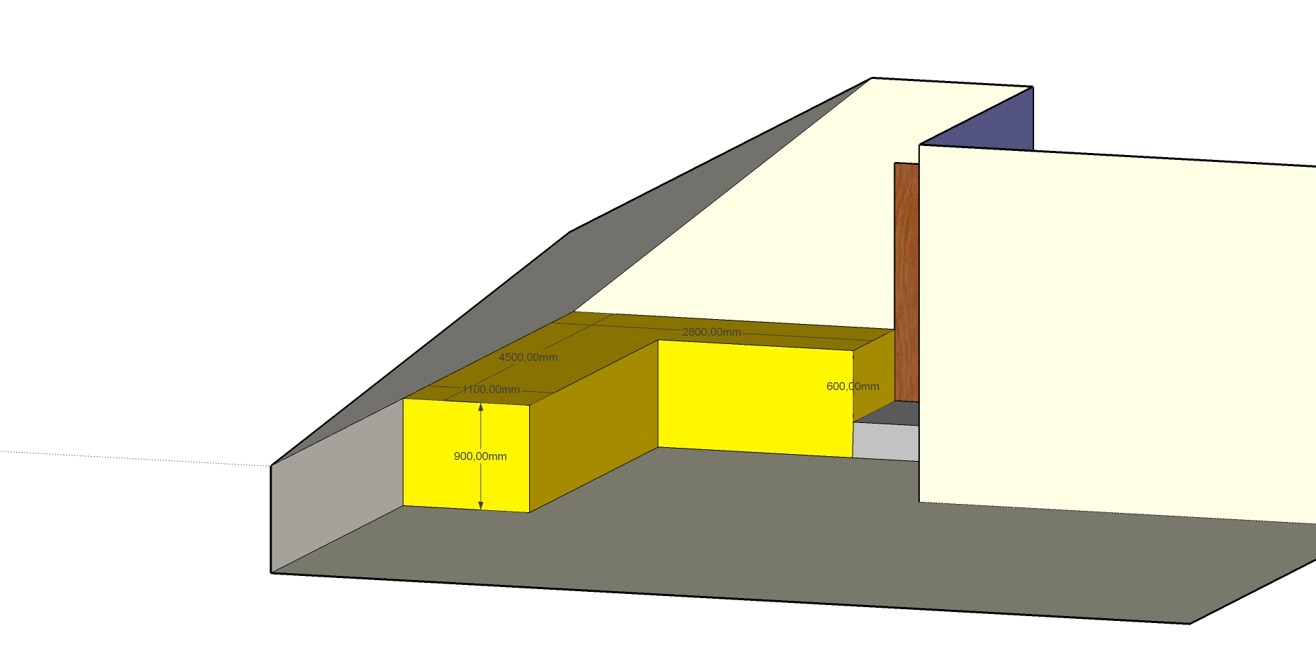

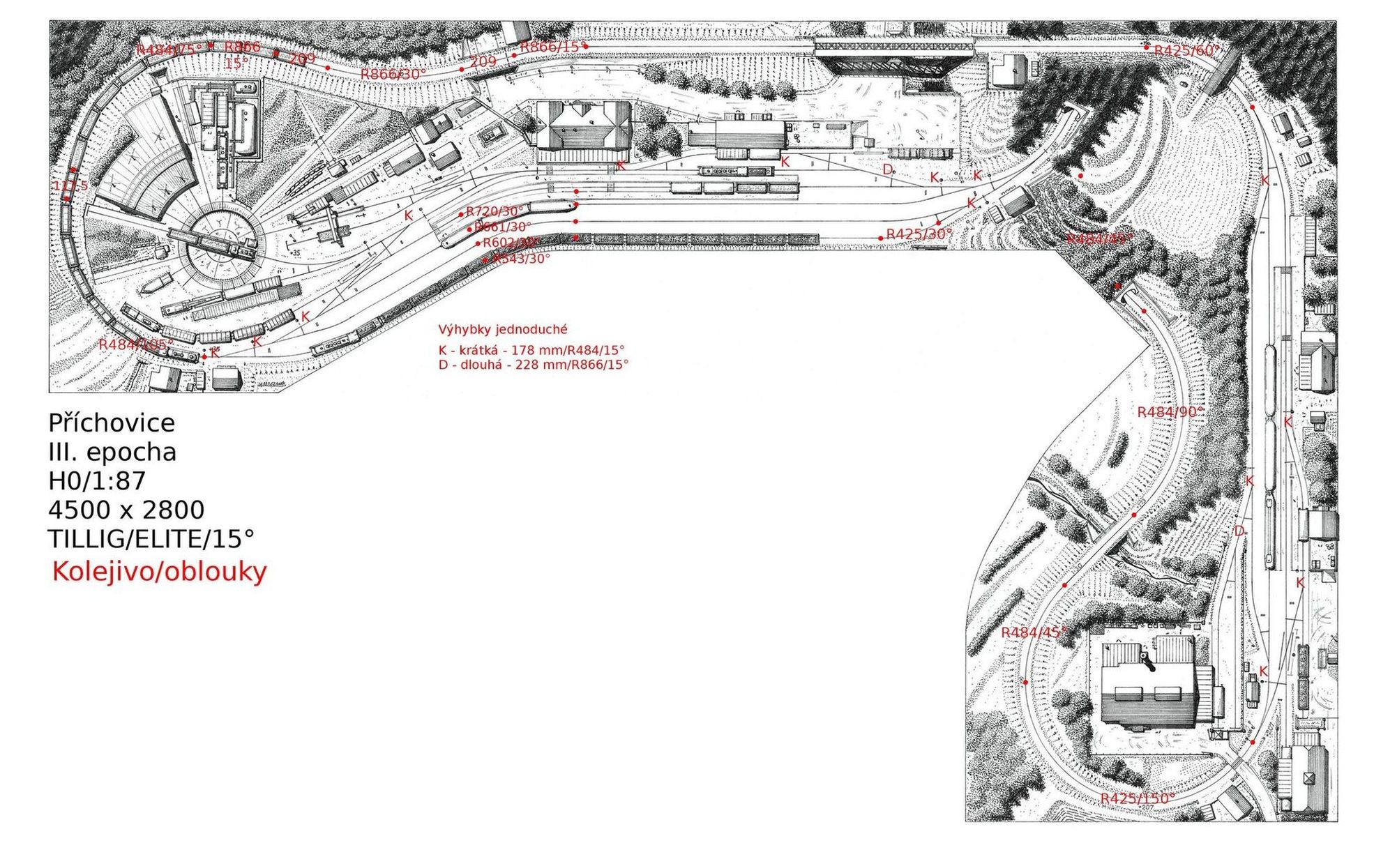

Ahoj Ondřeji, především mi klidně tykej :wink: . Velmi děkuji za ten prostorový obrázek místnosti. Obrázkem se hodně vidí jak postupovat dispozičně při řešení celého kolejiště.
Stará pára ? Myslíš něco podobného jak je kolejiště Kolibov, která je prezentována v parním provozu? Jak rozumět tvým slovům, že nechceš nebo nemáš zájem stavět příliš složité kolejiště ? Opět, bylo by dobré co si pod tím pojmem předsta-
vuješ nebo-li námětové. Michal Šuhajda jedno krásné téma ti už navrhl a opět se ti nabídl.
U kolejiva jsem měl na mysli, zda nadále zůstáváš u PECA nebo přemýšlíš o jiném výrobce npř. TILLIG, PIKO A- Gleis, ROCO
atd. U toho poloměru oblouku R371 mm (PECO/SETRACK) bych se dost obával, protože právě na takových poloměrech ti pára nemusí projet.

ondřej001 píše:Ke kolejivu nemám nic, protože nemám koupeno. Jelikož, dělám ve strojírenství a vím, že co konstruktér to jiný rukopis díla na výkresové dokumentaci, chci ještě zapátrat i zde na foru.
Jediné k obloukům: na hlavní trať min. R2 - 425 mm a měla by jít i 555.109. Kolejivo bez podloží.
Tak to je dobře, bral jsem tvoje vyjádření o kolejivu, že už máš jej nakoupeno.
ondřej001 píše: Ten rozměr 1100mm je samozřejmě jako informativní a je zamýšlen pouze pro obsluhu.
Tady nerozumím, máš uvedenou hloubku 1300 mm a píšeš o informaci pro obsluhu? Hodně modelářů, tě bude psát o dosažitelnosti, že je max 80,0 cm.
ondřej001 píše:Znovu opakuji, že proti návrhu od Michala nic nenamítám mám ho v záloze.
To je v pohodě :wink: .
ondřej001 píše:Jenom by se musela zvážit možnost vhodnější - jiné geometrie kolejiva a hlavně dráha kolejiva nad sebou ve skryté části v prostoru u stěny. Když jsem dal kontrolu v softweru byla tam i nějaká chyba v průjezdnosti.
Protože geometrie kolejiva PECO platí pro anglosaské železnice, jiný profil vozidla atd. Proto se mezi výhybky PECO vkládají kousky kolejiva, aby se dosáhly osy souběžných kolejí min.55 mm (4750) běžně u nás používané.
Ale nevyjádřil jsi se ke svému námětu, zatím víme jen o páře nebo platí nadále tato tvoje citace. " Téma kolejiště bych chtěl dostat do podhůří Jizerských hor cca 1920-1950. Jedno hlavní nádraží a jedno vedlejší v zapadlé sklářské zastávce Liptákov."

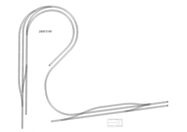

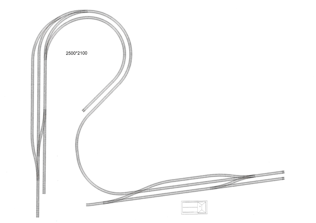

proto je pak dobrá 2kolejka a rozdělit na více úseků a jak s autoblokem posílat několik vlaků za sebou :) Páč, máš-li mít SN tak aspoň 15cm pod povrchem, tak to je tak 7m kolejí dolů + 7m nahoru + průjezd SN tam zpět přes smyčku = >30 metrů kolejí :wink:
Ale u tebe by šlo i něco vymyslet skoro v jedné rovině, kdybys použil odendavací kulisu - tak v tom zkosení by mohl být skryťák (že by se sklesalo jen třeba do -7cm jen kvůli smyčce v rohu - v obrázku není smyčka komplet, je to pro představu - kruh by byl společný pro obě SN)
A kdyby si chtěl jít do 1. patra, tak se dá přidat lokálka

Podobně, jak to tu uvádí Chameleon na druhém obrázku, jen bez smyčky a s viditelným stoupáním lokálky, jsem to myslel. Jednoduchý projekt a srandy si tam člověk užije až až. Každý má samozřejmě jiné nároky na provoz, ale když vidím, jak se lidi vyblbnou i u minikolejišť, tak tohle je ještě dál. A na pořádné "hraní" je lepší být ve více lidech, nejlépe v klubu nebo na modulovce.
