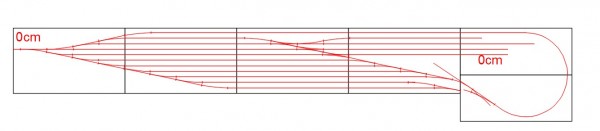

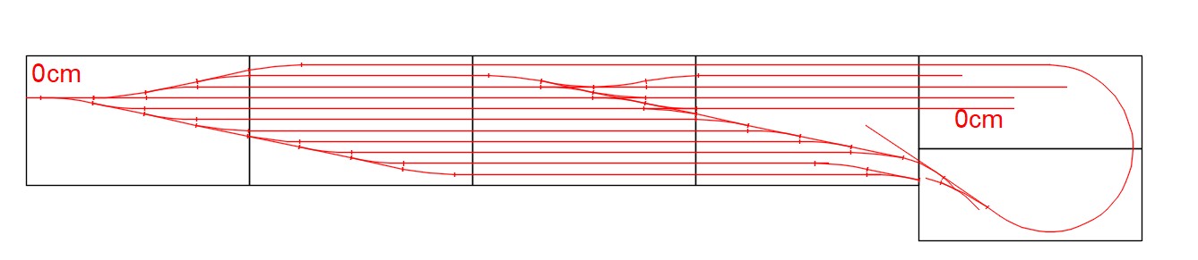

Ke kolejisti: Puvodni planek vice mene zabiral celou mistnost a nebylo by kam dat stul a veci.. Mistnost se natahla na 7500 takze je delsi. V puvodnim planku bych se mel asi problem dostat k te zadni dlouhe zdi. Preci jen Lom ma sirku 50cm a k tomu dalsich 50cm vlastni kolejiste za tim. Jak to delat? Jak to cistit? Musel jsem proste ubrat. Raholec jsem upravil vynechanim jednoho modulu a udelanim jednoho ktery bude jen na doma. Lom pouzity nebude. To male nadrazi v levo je jen skica, proste tam by melo byt druhe koncove. Co tam jeste bude nevim uvidim. Jak jsem psal asi 150 verze :).

Kolejiste jeste sam uvidim ale ono se toho moc vymyslet neda a nechci zacit stavet neco, co bude nekonecne nedodelany projekt. Ten skrytak ktery je zelene, je delany tak, aby sel vytahnout a pouzit na modulech na nase jezdeni. Mozna by se musel vlozit jeden dil. Koleje ted maji cca 2m. Sice by jedna kolej pri vlozeni dilu nebyla pouzitelna ale.....

Napadá mě - vzhledem k tomu, že koleje ve skryťáku jsou v rovině, tak by se tam vešlo by o 1-2 koleje víc na stejnou plochu. Odhadem tam máš cca 6cm osovou vzdálenost a šlo by jít na 42-45 mm.

Příspěvekod cipisekmp » pát 16 úno, 2024 5:25 pm
Ano, jak pises je tam 59mm coz je roztec tilligu EW3. Musel bych pozkracovat vyhybky......

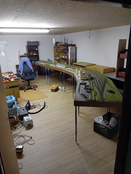

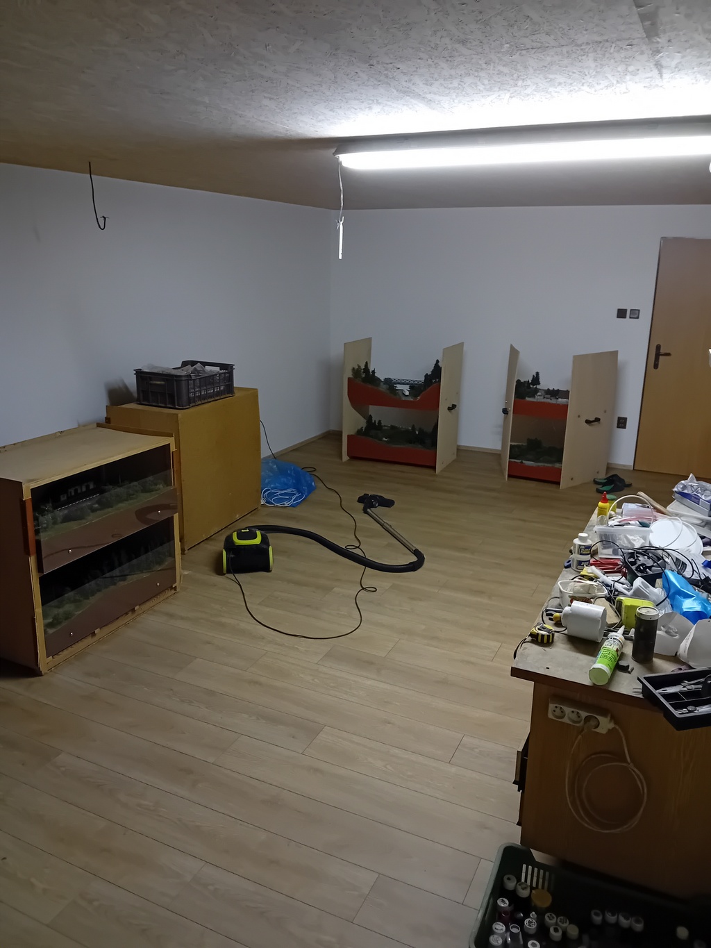

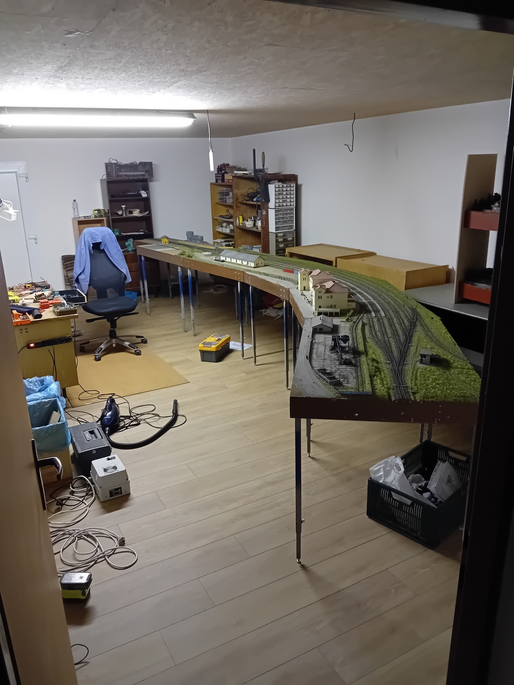

Zdravim. Dlouho se nic nedelo ale to neznamena ze se nic nedeje :). Mistnost je uz hotova nebo temer hotova a tak zacinam stehovat "vlacko-binec". Treba jednou dojde i na to kolejiste.....

Kdyz uz jsme se dostali k Raholci, tak jsem ho dnes nafedroval do kutlocha. Na to, ze ta mistnost ma 7,5m na delku, tak tam mista moc neni :). Opet se potvrdilo, ze cokoliv clovek postavi, tak uz pri staveni je male.... Ale aspon uz je kde tvorit.
Co se tyce kolejiste, tak jak je zde zvykem neustale neco upravuju. Spis ubiram nebot se do toho fakt nechcu zasekat. Jsem vubec zvedav co z toho vyleze. Zrejme prvni vec co budu delat je skrytak. Bude pouzitelny jak na moduly tak i do kutlocha. Neco v tomto smyslu co jsem prilozil. No vse je furt ve vyvoji ale skrytak potrebujeme nebot kdyz vystavujem pro verejnost, tak nemame dost souprav a musime "honit" kolem treba jen 15 souprav furt kolem dokola. Preci jen kapacita beznych nadrazi neni uplne velka.
