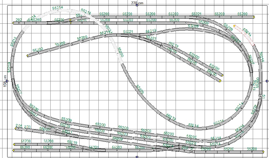

Tak jsem přenesl plánek do WinTracku v Piku-A Gleis + jsem trochu upravil horní stanici tak, aby šla vlečka provozně oddělit od stanice a stala se z ní sólo vlečka za plotem. Co se týče dlouhých oblouků ty budu řešit flexi kolejemi a budu dodržovat plynulý poloměr.

Příspěvekod chameleon » sob 09 led, 2021 6:23 pm
Nešel by ten angličan napojit zprava na pravou výhybku namísto levé která tam je teď? Vypadalo by to líp a mohl by se angličan tím posunout doprava, vyjde pak delší ta 3. kolej odshora.
chameleon
Příspěvky: 983
Re: Kolejiště 270 X 160
Příspěvekod Balloo » sob 09 led, 2021 7:27 pm
To bych mohl, ale nedodržím oblouk R4, protože vyhýbky mají v odbočce R9 a abych dodržel osovou rozteč kolejí musel bych to za vyhýbkou zlomit.
Balloo
Příspěvky: 18
Registrován: ned 19 bře, 2017 5:34 pm
Bydliště: Tučapy
Příspěvekod Balloo » sob 09 led, 2021 8:03 pm
Ještě jsem to zkoušel ve wintracku a šlo by to jen za předpokladu, že bych použil zkrácenou R3 a na to napasoval vyhýbku. Nicméně bych musel celou stanici posunou více na střed.

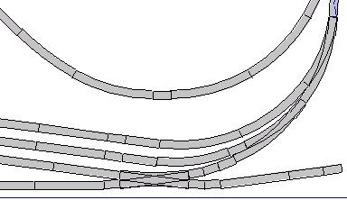

Tak pokud chceš napravo začínat až u tunelu, tak tam dej dvě obloukové za sebe a pak angličana, pokud teda nebudeš lpět na tom, že tam musí být jen R4 poloměry (a stejně na obloukové výhybce se R3 oblouku asi nezbavíš), tak třeba nějak takto... je to upravené na návrhu co jsem sem dával dřív
Z mého pohledu když někde mezi dvě vyhybky použiješ 30° a míň R3 oblouku, tak to nezkazí tolik asi ani opticky, ani sjízdně, a hlavně Tě to nebude v návrhu samotném tolik omezovat, když v R4 máš jen 30° oblouk, takže by sis pro návrh musel udělat nějaký menší, třeba 7,5° a něco pro poměrově o jeden větší poloměr než R4, ale s tím ti to asi už nebude automaticky dopočítávat.
A pokud už chceš velké oblouky na trati dělat z flexi kolejí, tak případně můžeš udělat i oblouky na zhlaví a přizpůsobíš nejmenší poloměr R4 a ostatní o trochu zvětšíš na to co v pevném kolejivu není...

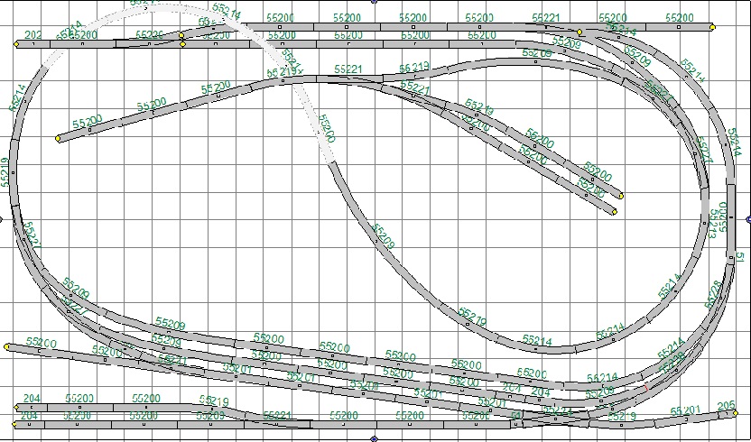

Příspěvekod Balloo » ned 10 led, 2021 6:27 am
Posunutý angličan, ale zkrácená kusá kolej, při posunu delší soupravy budu muset vyjíždět na hlavní trať.

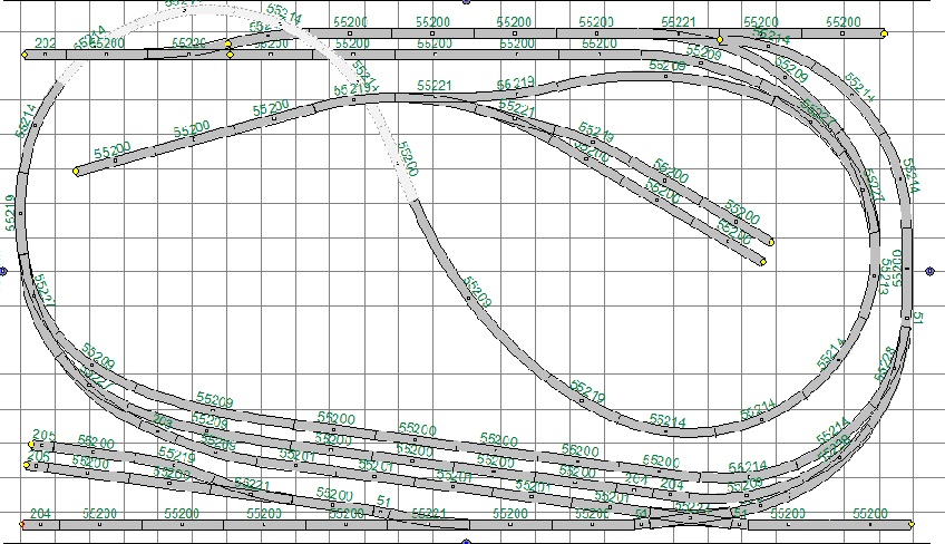

Příspěvekod Balloo » ned 10 led, 2021 6:39 am
Ještě jsem zkusil upravit levé zhlaví
