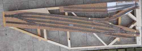

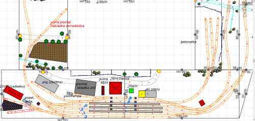

kolejiště Větší Mankovičky se pozvolna přesouvá ze stadia obrázků do doby korkové.
Po mnoha úpravách vypadá současný plán takto:
větší obrázek zde:
https://img34.rajce.idnes.cz/d3402/16/16928/16928200_bcb39422cae5eac5431206c17ee6da12/images/cele_M.jpg?ver=0
Přibyl na něm úzký odnímací segment po pravé straně, změnilo se napojení odbočné trati, ta se (kvůli zmírnění sklonu) lehce prodloužila.
Odbočná stanice Mankovičky dostává svou (snad už konečnou) podobu.

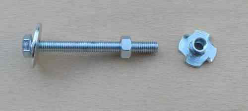

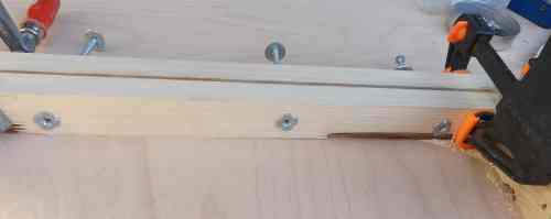

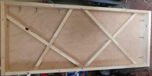

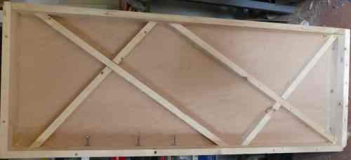

Dál popíšu stavbu dvou segmentů pro odbočnou stanici (130*55 a 140*55cm).
Segmenty kolejiště jsou na 6mm bukové překližce vyztužené podkladovými latěmi 42*25mm (po obvodu přilepeny dvě na sobě). Překližka je nařezaná truhlářem, latě vlastní rukou :) Sešroubováno vruty, lepeno částečně dispezí (Duvilax BD20), částečně polyuretanovým lepidlem na dřevo (D4). To drží skutečně pevně, nejen dřevo, není nutné použít vruty. Při stavbě segmentů jsem čerpal z podrobných popisů na stránkách Lokopin a MojeTT, takže dál vypíchnu spíš jen jednotlivosti...
Rozebírací spoje mezi segmenty jsou provedeny pomocí zadlabávacích matek na jedné straně, zalepených matek M6 s podložkou na druhé straně a šroubů.
V sešroubovaném stavu jsem nechal zaschnout vlepené matky (do těsně vyvrtaného otvoru ve dřevě) a posléze rozšrouboval.
Tím je zajištěna souosost; vlepené matky s podložkou jsou namáhány většinou jen na tlak, zatím se utrhla jedna z 12, když jsem spoj příliš dotáhl bez kluzné podložky. Protože nejde o modulové kolejiště, které by často cestovalo, a navíc bude dostatečně podepřeno konzolami, považuju tento způsob spoje za dostatečný.
větší obrázky zde:
https://img34.rajce.idnes.cz/d3402/16/16928/16928200_bcb39422cae5eac5431206c17ee6da12/images/spoj2.jpg?ver=0
https://img34.rajce.idnes.cz/d3402/16/16928/16928200_bcb39422cae5eac5431206c17ee6da12/images/spoj1.jpg?ver=0
Co jsem se naučil:
Překližka se opavdu dost kroutí. Dvě latě 42*25mm nad sebou a diagonální výztuhy sice dokážou segment víceméně udržet v rovině, ale jako celek je to těžké.
Šířka latí dělá později problém při montáži výhybkových přestavníků. Polohu výztuh jsem sice naplánoval podle plánku ve Wintracku,
ale poloha kolejí se stejně ještě změnila a diagonály bylo nutno ještě při stavbě přizpůsobit rozebíracím spojům, aby byl přístup ke šroubům.
Takže příště raději vzpěry a nosnou konstrukci rovnou nechat nařezat ze silnější překližky.

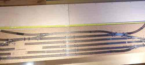

Na překližku jsem disperzí přilepil korek tl. 4mm (korek na obklady, OBI). Porovnával jsem vodovzdornost lepidla Herkules a disperze BD20... ta se ve vlhku odlepila o poznání dříve. Použil jsem kolejové pruty Tillig (2.07mm), pražcové podloží a dále výhybky EW1 s kovovou srdcovkou ze stavebnic, IBW s kovovou srdcovkou ze stavebnic a EW2 (koupené vcelku). Kovové srdcovky EW1 a IBW mají napájecí kontakt na plíšek s očkem (je přiložen). Ten jsem připájel k srdcovce (stačí obyčejná kalafuna a běžná pájecí teplota) a do plastového pásu vyhloubil vrtákem důlek, jinak by srcovka nedosedla. Plíšek s očkem je nutné ohnout o něco blíže ke středu než je z výroby a při tom se obvykle zlomí... pocínoval jsem místo ohybu pájkou. Podle rad Lokopina jsem připájel přiložené vodivé pásky ke kolejnicím, a také propojil jazyky tenkým lankem. Výhybky jsou vzájemně spojené rozpůlenými vodivými spojkami Tillig.
Levé a pravé zhlaví a čtyři dopravní koleje jsou samostatnými sledovanými (izolovanými) úseky; zbylé části sledovené nebudou.

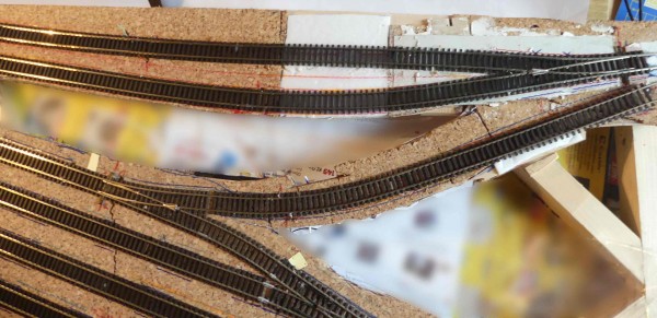

Na západním zhlaví jsem nakonec u některých výhybek rozřezal podloží a přiohnul jsem je (EW2 lehce do oblouku a IBW lehce narovnal), abych dosáhl plynulejšího oblouku. Jednu EW2 jsem se pokusil zafixovat v ohnutém stavu horkovzdušnou pistolí, málem se roztekl plastový unašeč jazyků výhybky... Takže nakonec bude oblouk asi držet jen lepidlo.
větší obrázky zde:
https://img34.rajce.idnes.cz/d3402/16/16928/16928200_bcb39422cae5eac5431206c17ee6da12/images/stred.jpg?ver=0
https://img34.rajce.idnes.cz/d3402/16/16928/16928200_bcb39422cae5eac5431206c17ee6da12/images/leva.jpg?ver=0
https://img34.rajce.idnes.cz/d3402/16/16928/16928200_bcb39422cae5eac5431206c17ee6da12/images/podel.jpg?ver=0
https://img34.rajce.idnes.cz/d3402/16/16928/16928200_bcb39422cae5eac5431206c17ee6da12/images/prava.jpg?ver=0
Co jsem se naučil:
Teprve když se zhlaví skutečně sestaví, objeví se dost věcí, co na plánku vidět nejsou, třeba že kombinace EW2 (rovná) a IBW (R 631mm) nevypadá moc dobře. Takže příště raději rovnou tam, kde je třeba "něco mezi R 631 a rovinou" naohýbat univerzální stavebnici FBW podle potřeby.
Přijde mi, že plast použitý na pražce stavebnic IBW snese vyšší teplotu než ten použitý u EW2 a stavebnic EW1... na těch se pájelo o poznání hůře.
V této chvíli jsou sestaveny podstatné části obou zhlaví. Zúžil jsem osovou vzdálenost mezi dopravními kolejemi 1, 2, 4 a 6 na 40 mm (tj. 3.75m ve skutečnosti) a mezi krajní kolejí (3 a 1) na 36 mm. Díky zhlaví do oblouku stačilo lehce přiohnout vyhybky.
edit: 40mm v modelu odpovídá 4.8m, což je blízko 4.75m, tj. rozteči os používané v ep. I-III/IV podle
http://diskuze.modely.biz/viewtopic.php?f=42&t=11857&start=15
děkuju za upozornění od PajaF

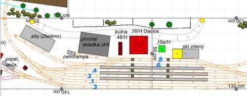

Mám na zkušenější kolegy tyto dotazy:
1. Osová vzdálenost mezi manipulačnimi kolejemi (6 a 8 ): mám zachovat 40 mm (i když tam nebude sypané nástupiště) nebo můžu zúžit? Standardní 43mm by asi bylo ve srovnání s nástupišti příliš široké.
2. Poloha staniční budovy 16/H, záchodků 19/H a skladiště (zděné 353/H s rampou) a kůlny (48/H)... je to možné podle návrhu na obrázku?
(větší verze zde:
https://img34.rajce.idnes.cz/d3402/16/16928/16928200_bcb39422cae5eac5431206c17ee6da12/images/vyrez_M.jpg?ver=0 )
Případně prosím odkaz na nějaký příklad jak uspořádat lépe...
2. Poloha a délka sypaných nástupišť: u koleje 4 jsem navrhnul 80cm (tj. 96 m) a u kolejí 1 a 2 83cm (99 m). Může to (poloha, délka, přístupy) tak být, případně jsou nějaká pravidla?
3. Osvětlení: kolik a kam umístit stožárových lamp? Tady vůbec netuším, čím se to řídí, budu rád za odkaz na nějaké typické příklady, případně návrh přímo do obrázku.
Děkuji předem za odpovědi.

Příspěvekod vojtas » čtv 07 led, 2021 9:09 pm
Klidně můžeš jít až na 37,5. Zvlášť mezi manipulační koleje. 43 je víc, než kde v československu ve skutečnosti máme.
vojtas
Příspěvky: 1359
Re: Větší Mankovičky
Příspěvekod Vladimír_B » pát 08 led, 2021 1:31 pm
PaTT píše:2. Poloha staniční budovy ... je to možné podle návrhu na obrázku?
Ahoj, 2. je to možné, ale nebylo by lepší otočit pořadí? Budovu 16/H dát až na úroveň angličanu, pak záchody a sklad - měl by si lépe využitou i tu manipulační kolej a sklad by navazoval na volnou plochu...
3. S lampami je to snadné, otevři si mapy.cz najdi si podobně velkou stanici a oměř si rozestupy lamp. A zvol rozumný kompromis, aby to taky dobře vypadalo. :D Třeba u nás na stanici je zhruba 34m, což je víc než Y vůz. Dal bych do jedné řady 4 lampy mezi 2. a 1. kolej a po jedné lampě k první a poslední výhybce a k výtopně. Dělal bych to spíš po citu... Zkus si to představit, jak to bude vypadat, né jak to bude svítit*. :D Aby si tam neměl les lamp.

Příspěvekod vojtas » stř 13 led, 2021 1:05 am
ubrat napětí. Zvlášť modrá žárovka za clonkou ve skutečnosti prostě tak mžourá.

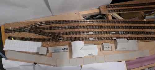

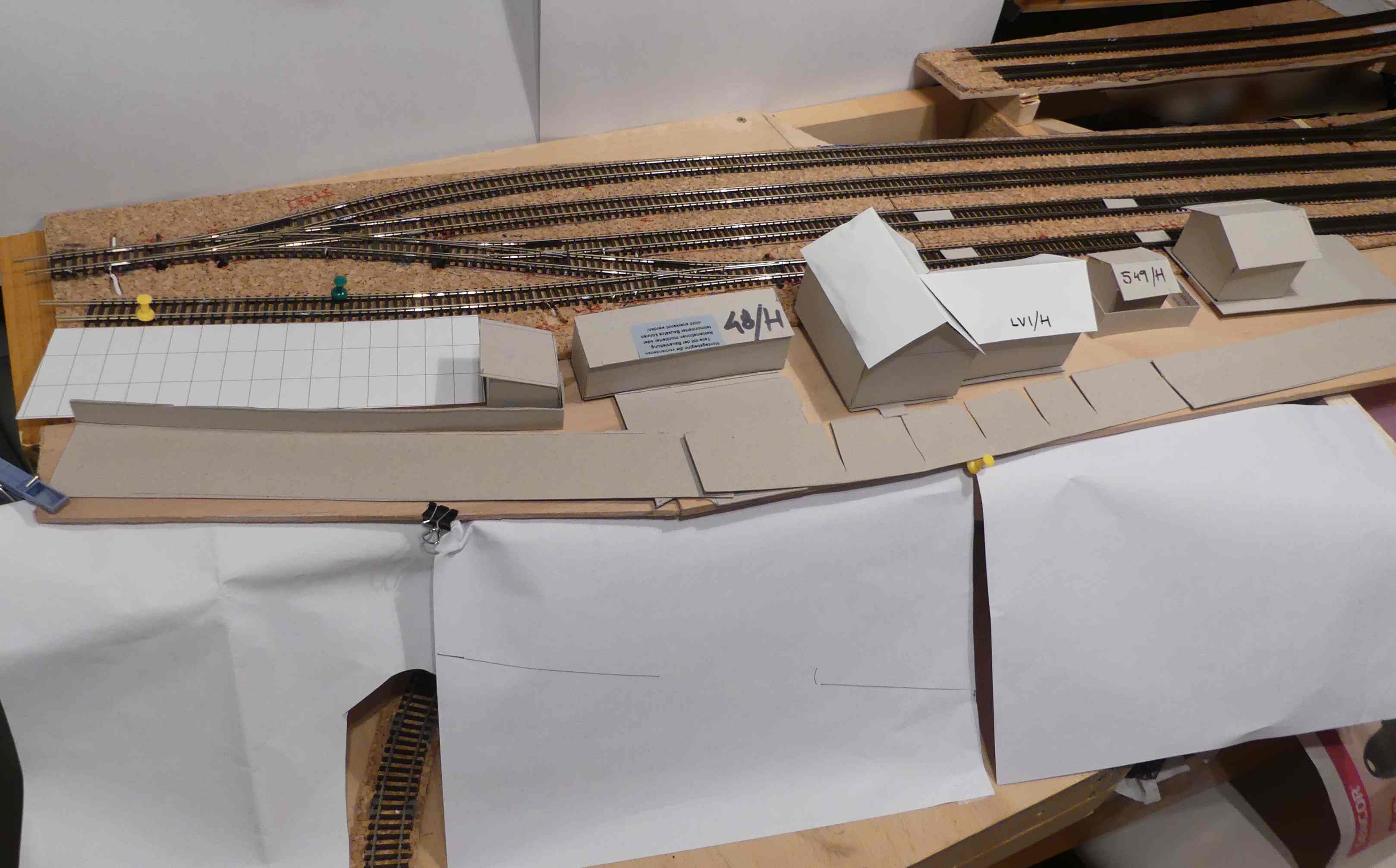

Práce na kolejišti Větší Mankovičky zvolna pokračují, teď právě o jeden level výše... v koncové stanici Ležky (nad skrytým nádražím).
Po mnoha vývojových variantách stanice vypadá takto:
Stanice je umístěna na jednom rámu 150x50 cm; navazující díly (stoupání ke stanici a krátká kusá kolej vlevo) zatím hotové nejsou. Do stanice Ležky je připojena vlečka lomu, na kusé vlevo je umístěna skládka uhlí, kusá vpravo je již nevyužívaná, zarostlá.
větší obrázek: https://img34.rajce.idnes.cz/d3402/16/16928/16928200_bcb39422cae5eac5431206c17ee6da12/images/Lezky_pudorys.jpg?ver=0
Tady je aktuální návrh rozmístění budov (epocha IV):
Budovy na obrázcích (zleva):
uhelné sklady (dřevěná ohrada, panelová plocha, dřevěná bouda)
traťmistrovská kůlna 48/H
přijímací budova LVI/H,
záchodky 549/H
dřevěný sklad s rampou (353/H) s navazující štěrkovou volnou plochou.
K budovám vede úzká silnice (šedá lepenka) na hraně svahu, který spadá k dolní úrovni terénu (listy papíru)
Větší obrázky jsou tady:
https://img34.rajce.idnes.cz/d3402/16/16928/16928200_bcb39422cae5eac5431206c17ee6da12/thumb/Lezky_navrh4.jpg?ver=0
https://img34.rajce.idnes.cz/d3402/16/16928/16928200_bcb39422cae5eac5431206c17ee6da12/thumb/Lezky_navrh1.jpg?ver=0
https://img34.rajce.idnes.cz/d3402/16/16928/16928200_bcb39422cae5eac5431206c17ee6da12/thumb/Lezky_navrh2.jpg?ver=0
https://img34.rajce.idnes.cz/d3402/16/16928/16928200_bcb39422cae5eac5431206c17ee6da12/thumb/Lezky_navrh3.jpg?ver=0
Prosím zkušenější kolegy o komentář k výběru a umístění budov, případně ke kolejišti stanice, dokud to lze změnit...
Taky uvítám odkazy na dokumentaci podobně uspořádaných reálných stanic, odkud lze čerpat informace o detailech.
Děkuju.

Příspěvekod vojtas » sob 29 led, 2022 1:25 am
Vypadá to moc pěkně, jen bych si pohlídal rovnoběžnost rovných kolejí. nejlepší na rovnání kolejí je mít nějaký hranol s průměrem 12mm nebo plechové pravítko. Ono to je pak takové učesanější, když je vidět kde oblouk začíná a kde končí. Hlavně ta kolej nejdál od budovy je taková divná - nenavazuje správně na trojcestnou výhybku a dělá takové S. To samé ta vzdálenější kolej vlečky, je tam na konci výhybky hrozný zlom a určtě by to skutečný vagon neprojel, natáhni si na konec koleje kus rovného podloží a máš to, koleje na vlečce můžou být dál od sebe, když ti tam vyjde moc malý poloměr.
vojtas
Příspěvky: 1359
Příspěvekod MrBlackbird » sob 29 led, 2022 8:48 am
Hezky se ti to rýsuje. :)
To klesání svahu z horní stanice do úrovně terénu spodku má nějaký důvod? Jen že bych ho tam nedělal a přidal tak víc místa kolem budov v horním nádraží. Pak by se ta cesta nemusela tak mačkat k budovám, které se zase mačkají ke kolejím.
MrBlackbird
Příspěvky: 54
Registrován: úte 10 črc, 2018 11:00 am
Příspěvekod Ivan » sob 29 led, 2022 10:48 am
Vypadá to hezky. Jak psal Vojtas, na pokládku rovných kolejí používám al hladitko 12mm (profil U), hezky to do koleje sedne a je to parádně rovné.
Přes spoje segmentů doporučuji lepit celou kolej a po zatvrdnuti přeříznout. Používám žilpilku, jde to ale určitě i jiným nástrojem.
Příspěvky: 2475
Příspěvekod Zlámalík » sob 29 led, 2022 8:43 pm
Já teda jestli vidím, tak se mi zdá, že stanice je záměrně do oblouku. To se mi líbí, jen to chce dotáhnout tu rovnoběžnost. Teď je to vlevo moc "utažené", oblouk bych rozprostřel do délky stanice. Vzal bych dlouhou lať, přimontoval ji zespodu pod kolejiště kolmo ke kolejím, někam daleko (= do průsečíku kolmic ke vjezdovým výhybkám:D ) zabodl hřebík a tužkou na špagátě bych nakreslil průjezdnou kolej. Pak s odstupy dle potřeby či normy nakreslil ostatní. Když to bude takhle tááááhlé, nebude ani problém se spojováním vozů (doporučuju zkusit nějaké rychlíkové a pak dlouhé dvounápravové, prostě ty s dlouhými převisy). Vovo má na svém kolejišti taky takhle oblouk a prý OK.
Edit, doplnění: tohle mi napsal nedávno Peter Bado, na vlaky.net známý jako "tratovak", čili člověk od fochu:
Ale jedna věc by se přeci našla... ...tak dokonalá poloha kolejí je nerealistická. Chtělo by to nasimulovat propadené styky, nějakou tu směrovou a výškovou vadu, ... Ale berte to jenom jako moji profesní deformaci, nikoliv výtku :-)
Takže asi tak :D :D :D

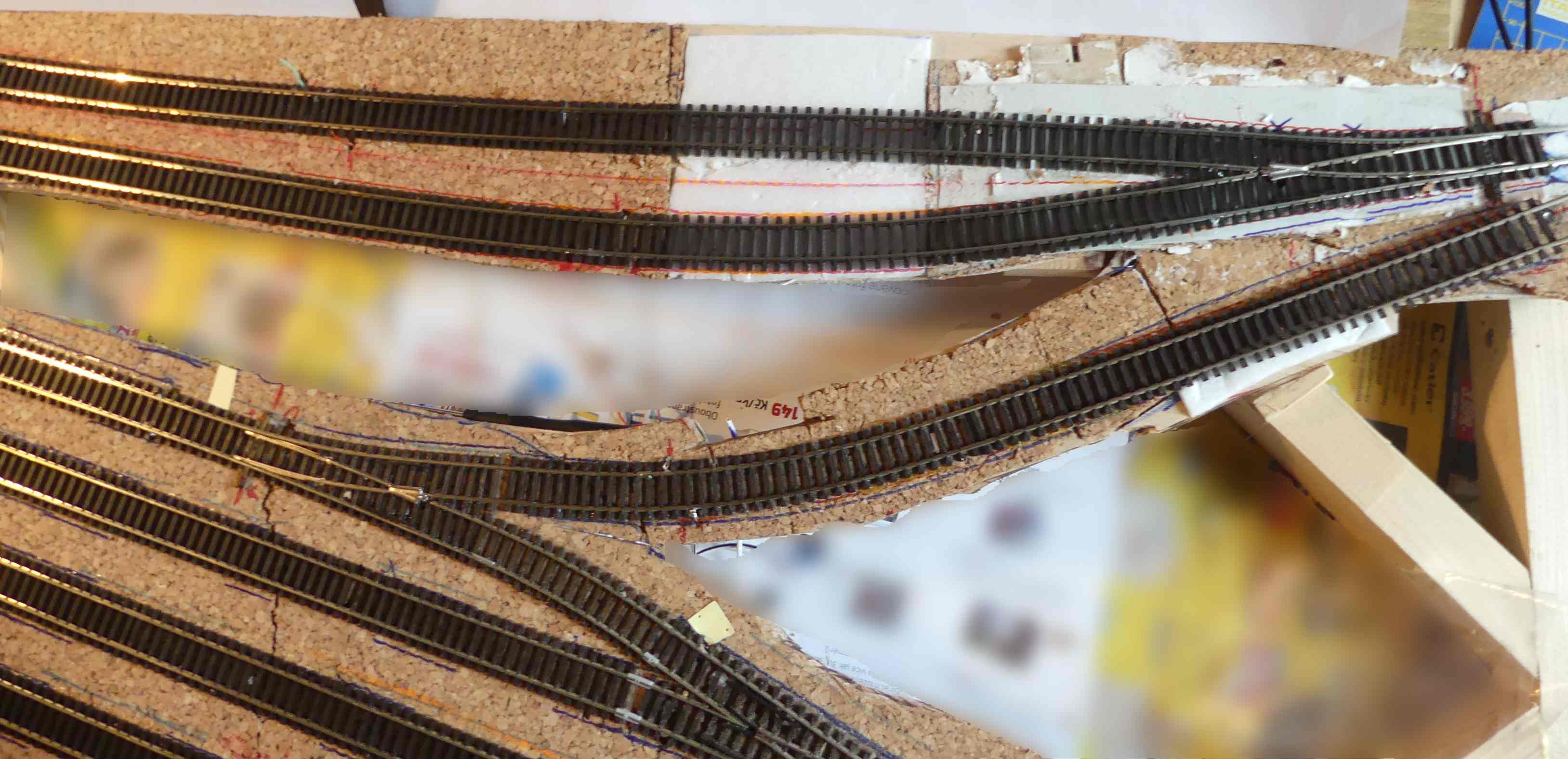

Větší Mankovičky
Příspěvekod PaTT » ned 30 led, 2022 5:46 pm
Zlámalík píše:Já teda jestli vidím, tak se mi zdá, že stanice je záměrně do oblouku. To se mi líbí, jen to chce dotáhnout tu rovnoběžnost. Teď je to vlevo moc "utažené", oblouk bych rozprostřel do délky stanice. ... Když to bude takhle tááááhlé, nebude ani problém se spojováním vozů (doporučuju zkusit nějaké rychlíkové a pak dlouhé dvounápravové, prostě ty s dlouhými převisy). Vovo má na svém kolejišti taky takhle oblouk a prý OK.
Děkuju za náměty, jak na to koukám pořád zblízka a ze strany, tak mi to už nepřišlo divné :)

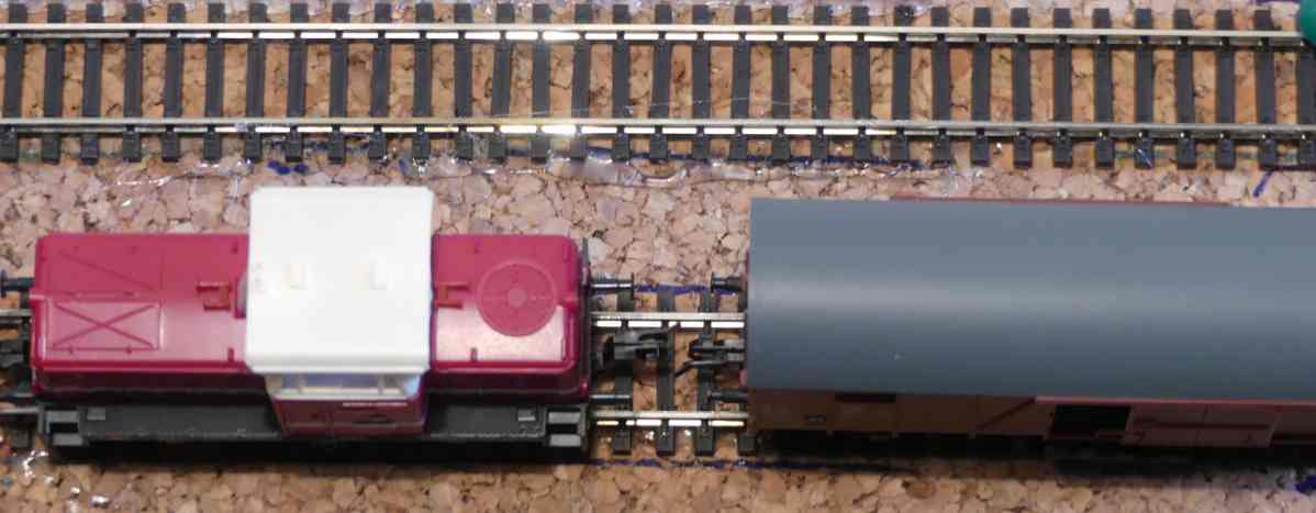

Stanice je skutečně v levé části vedena do velmi mírného oblouku, částečně inspirovaná tím, co psal VoVo. Druhým důvodem je, aby kolej na konci směřovala spíše kolmo k hraně segmentu, než přímo k zadní straně, do pozadí. Odchylka osy je je asi 13mm na délku přibližně 38cm:
Oblouk je tedy velmi mírný, se spojováním problém není (foto z testování: Rosnička a dlouhý Gbk).
Vojtas píše:Vypadá to moc pěkně, jen bych si pohlídal rovnoběžnost rovných kolejí. .... Hlavně ta kolej nejdál od budovy je taková divná - nenavazuje správně na trojcestnou výhybku a dělá takové S. To samé ta vzdálenější kolej vlečky, je tam na konci výhybky hrozný zlom a určtě by to skutečný vagon neprojel, natáhni si na konec koleje kus rovného podloží a máš to, koleje na vlečce můžou být dál od sebe, když ti tam vyjde moc malý poloměr.
Děkuju za postřeh, opraveno. Zadní vlečková kolej napřímena,
na levém zhlaví upraveno napojení na trojcestnou výhybku - zmenšen poloměr (viz obrázek s obloukem v předchozím odstavci).
PaTT
