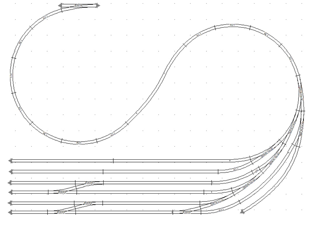

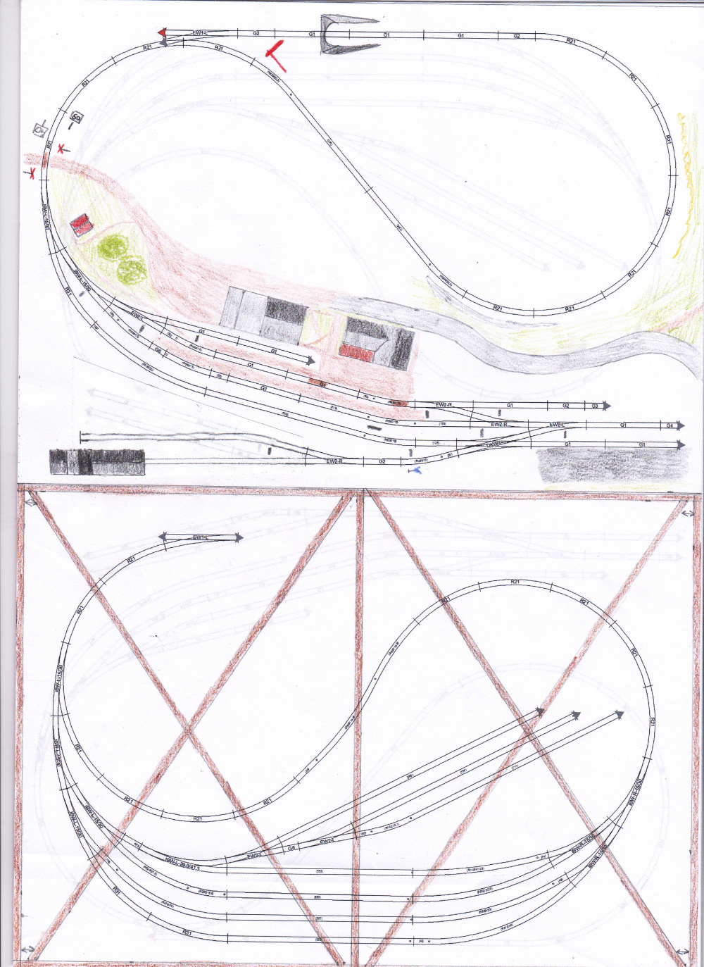

Příspěvekod Vojtěch Vorel » pát 04 zář, 2020 1:29 pm
Zkrátka výsledek je, že pára do stoupání prioritně komínem napřed.
Ve skrytém jsem zrušil kolej pro točnu, naopak jsem zjistil, že kusé uprostřed by mohly být tři. Teď jen doufám, že to vyjde výškově, ale na dvou metrech trati by to vyjít mělo. V dolním obrázku je SN s načrtnutým rámem, ale na takovýto rozměr by to asi chtělo ještě pár výztuh přidat, že?
Délky kolejí v SN "zespodu" jsou 1150 mm, 1150 mm, 1150 mm, 720mm, kusé budou končit na stejné úrovni a byly by délek 800 mm, 800 mm, 1000 mm. Poloměry oblouků v SN jsou od 484 mm přes 600 až do 800 mm. Zkoušel jsem spojování historických vozů s párou na r = 420 mm. Ideální to není, ale od r = 600 mm už by neměl být žádný problém.
Trať jsem trochu protáhnul až k pravému okraji tak, abych ji mohl posunout dále od horního nádraží, které, jak jsem zjistil, zabere více místa, než by se myslelo. Zkusil jsem trochu rozmístit budovy, ale příliš nápadů nemám, takže jsem poskládal sotva nádraží. V oblouku u vjezdu bych viděl asi nějaký statek, v tom druhém louku a u tunelu les.
Délky kolejí v horním nádraží jsou: 2. kol.: 1050 mm, 1.kol.: 950 mm, 3. kol.: 700 mm, 5. kol.: 370 mm (při troše štěstí 2× Gbgkks), 3a. kol.: 270 mm (Bix), 2a. kol.: 370 mm (při troše štěstí 2× Eas). Mezi druhou a první kolejí by se hodil vodní jeřáb.
Na lichém zhlaví by bylo výhybkářské stanoviště, u koleje 5 dřevěné skladiště, nádražní budova "Liteň" (typově). Koncová stanice by si asi zasloužila aspoň ještě obytnou přístavbu jako v Rokytnici v O. h., ale na to, obávám se, není místo (a jsme chudá horská oblast, jsme rádi, že k nám aspoň ta trať vede). Někde okolo koleje 3a bych viděl ještě asi nějaké záchodky, kůlnu atp. Výtopna by byla Ledečko (kolej by byla kratší, to mi teď trochu nevyšlo). Z nádraží vede cesta "doprava" do kopce do městečka (mezi silnicí a tratí bych viděl nějaké keře nebo stromy coby bariéru, u trati bych to viděl na opěrnou, nebo spíše zárubní zeď). Cesta vlevo přes přejezd je polňačka do luk a polí a možná, že se po ní dá dojít do sousedního města. U oblouku "vpravo" by byl zářez ve skále (aby vlaky potmě nesvítily do zdi). SZZ jednoduchá mechanika s jednoramenným vjezdem, bez odjezdových návěstidel.
Ještě jsem zkoušel trochu učesat oblouk za lichým zhlavím, ale vypadalo to jako po "optimalizaci"...

Příspěvekod vojtas » pát 04 zář, 2020 3:03 pm
Můžu mít připomínku ke stanici? Na české síti si asi nevybavuju stanici, kdy by bylo skladiště postavené k takhle krátké kusé koleji. Kusost nevadí, ale kolej by měla být dost dlouhá na to, aby se daly posouvat vozy před skladem podle toho, jak se nakládají/vykládají. takhle uspořádaná kolejiště většinou vzniknou redukcí původního stavu (aby se vešlo nástupiště před budovu). Tvoje stanice mi hodně připomíná Josefův Důl, koukni se, jak je kolejiště uspořádané tam.

Příspěvekod Vojtěch Vorel » pát 04 zář, 2020 3:11 pm
Já vím, ale je málo místa. Ona ta nádražní budova je umístěná tak, že by se tam ta kolej od skladiště ještě vešla, ale zase už bych ji nezapojil do zhlaví (jedině za cenu prodloužení). Nějak podobně to teď vypadá v Liticích nad Orlicí po zkrácení manipulační koleje. Popřemýšlím nad tím, ale asi budu muset zůstat u tohoto. Jak jsem psal, měly by se s trochou štěstí vejít 2× Gbgkks, takže jeden by šel přes skladiště a druhý halt na rampu.

Příspěvekod vojtas » pát 04 zář, 2020 4:10 pm
Do zhlaví zapojená být nemusí, podívej se třeba na Kouřim, nebo cokoliv co stavěla öleg. Jde jen o tu délku. Pokud modeluješ dobu s vozy Gbgkks, pak už skladiště nebude mít využití, a tak by taky šlo udělat stanici podobnou rokytnici v orlických horách. Tam je manipulační kolej ubouraná přesně, jako jí máš ty, před stanicí je prudký oblouk, i umístění výtopny sedí. jen je u kusé koleje pouze manipulační plocha v místě, kde jde s vozy tahat dopředu a dozadu, a u konce je zbytek rampy.

Příspěvekod Vojtěch Vorel » stř 04 lis, 2020 2:21 pm
Zdravím,
už jsem chtěl dávno začít, ale sotva jsem si přivezl materiál, upadl jsem do karantény a ke kolejišti se bohužel nedostanu. Během toho jsem ale zjistil, že jsem přešel kompletně na krátká spřáhla Roco, takže pokud spojování kratších vozidel s očkovými spřáhly v oblouku nebyl problém (vyzkoušeno), tak s krátkými spřáhly prostě nelze (nebo si nechám poradit, jak ano). Takže jsem začal přehodnocovat plánek tak, abych byl schopen soupravy spojovat. Viditelnou stanici zkusím nějak narovnat ve stávajícím duchu, ale chtěl bych se zeptat k SN:
Neboť jsem leckde slyšel, že se smyčkou jsou problémy, protože nejsem schopný vstřebat, že by mi každý druhý vlak přijel v opačným řazení a protože jsem potřeboval koleje napřímit, napadlo mě udělat SN jako hlavový. Jaké s tím máte zkušenosti? Je to spíš oživení provozu se staniční zálohou nebo to spíš úplně od ježdění odradí?

Příspěvekod Miloš_P » stř 04 lis, 2020 3:38 pm
Mám na kolejišti SN obou typů. Výhodou smyčky je, že není třeba řešit objíždění soupravy. To je praktické u souprav, které se většinou nemění (např. osobní vlaky). To neustálé zjišťování, kterým směrem vlak pojede, je trochu komplikace. Do SN je třeba vidět.
Hlavové SN, pokud je dobře přístupné, umožňuje měnit např. sestavy manipulačních vlaků, střídat lokomotivy, měnit náklady na otevřených vozech atd. Provoz se pak dá udělat zajímavější a pestřejší a považuju to za velkou výhodu. Záleží na tom, co kdo preferuje. Někoho nebaví posun a někdo si bez něj nedovede provoz na kolejišti představit :D .
Další věcí je případná automatizace provozu. Na kolejišti s SN se smyčkou bude realizace určitě jednodušší. To ale vzhledem ke koncepci kolejiště asi nebude tvůj problém.

Příspěvekod Vojtěch Vorel » stř 04 lis, 2020 4:10 pm
Díky za odpověď, z toho mi to vychází jako mínus pro smyčku a plus pro hlavový SN :D S automatizací nepočítám (resp. maximálně fotobuňka na pouliční osvětlení), hodlám jezdit sám, takže to mě netrápí :) Teď jen otázka, jak vysoko se mi podaří vystoupat s vrškem kvůli světlé výšce, párkrát jsem to počítal pro různé varianty, ale dokud si do tý mezery nestrčím ruku, tak mi to moc neříká.

Příspěvekod Michal Šuhajda » stř 04 lis, 2020 4:47 pm
Zda se, že jsi rozhodnut. Jen bych na konci udělal přesuvnu a výhybky (spojku) bych nechal jen u dvou kolejí.
Počítej s tím, že posunem v SN strávíš hodně času. Jako nejlepší řešení provozu se nabízí mít připraveny vlaky v SN, pak zahájit ježdění, odjezdit část grafikou s vlaky (den) které máš, pak stopnout čas a připravit si v SN vlaky na další ježdění (noc). Protože během “dne” budeš mít plno práce s posunem na povrchu.
Tohle řešení Ti taky neumožní “kochací” odpočinkové ježdění., ale to je u koncové stanice vždy obtížné.

Příspěvekod Vojtěch Vorel » stř 04 lis, 2020 5:49 pm
Díky :) Rozhodnut jen z části (i když teď asi už větší části), potřeboval jsem se zeptat, jestli to není vyloženě blbost. Přijde mi to, že takto to má víc "duši", reálnější provoz (vlak nezmizí jen tak do nikam, ale přijede vlastně na plnohodnotné nádraží) a ideální pro dva - trať a záloha. Co se kochání týče, na to by byl nejlepší okruh (tady bych se stejně každou chvíli vrátil do koncový a ještě bych musel řešit výhybku na smyčku), ale to jsem z prostorových důvodů zamítl a kochání bude vypadat asi tak, že na nádraží vrčí motor, zatímco fíra s vlakošem lemtá u výpravčího kafe :) Nad přesuvnou se zamyslím, ale musím se pohybovat v mezích, které mi zručnost dovolí.
Teď ještě zkusím učesat ten vršek, protože krátká spřáhla v oblouku, byť sebemírnějším, bez pomoci nějaké "tyčky" nespojím a nejsem si jistý, že se mi chce do toho při každém spojování - krom motoráku s přívěšákem - šťourat.

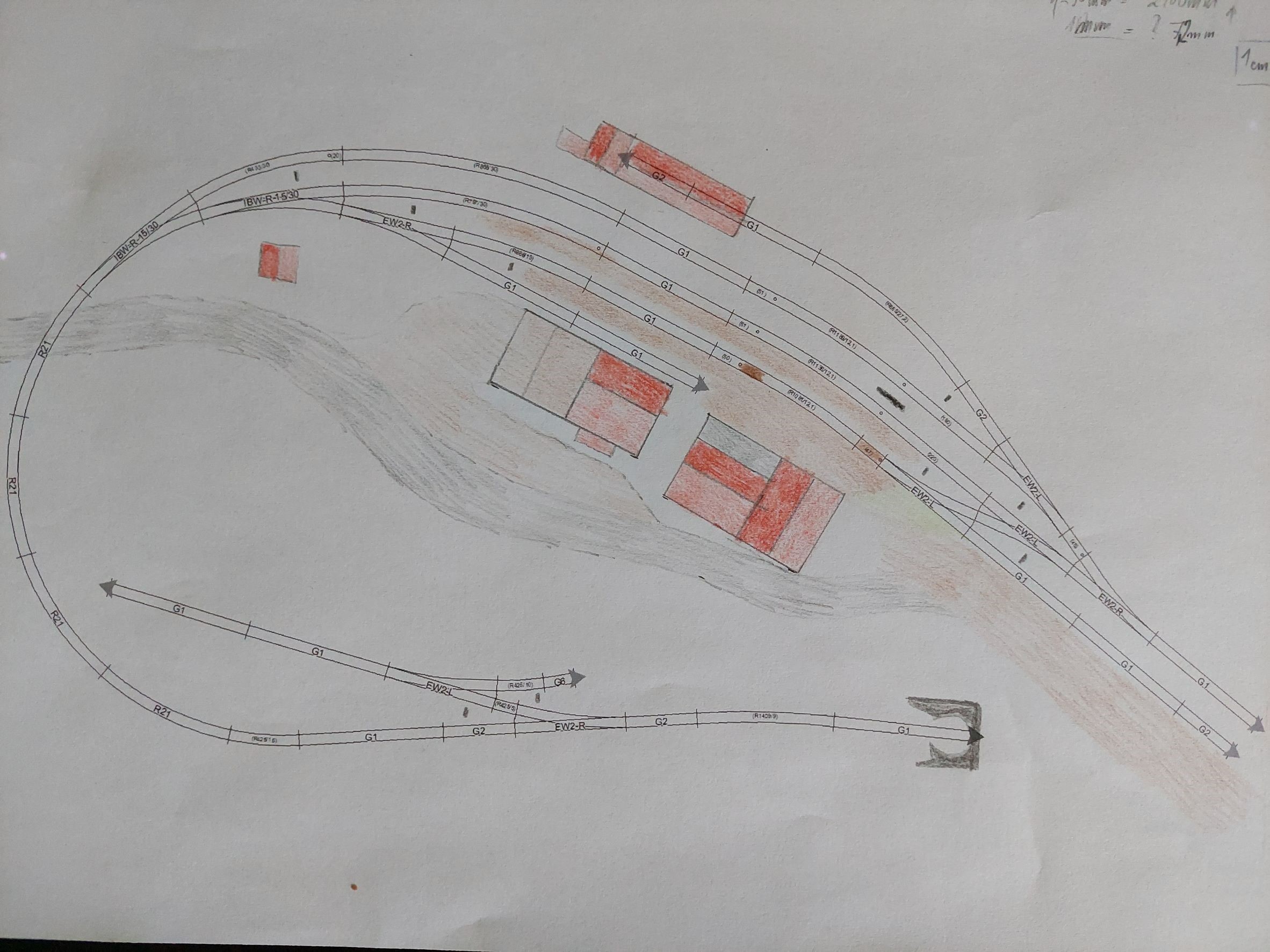

Příspěvekod Vojtěch Vorel » pát 05 srp, 2022 9:41 am
Ahoj vespolek,
zdá se, že projekt usnul. No... usnul. Nejdřív nebyl čas kvůli covidu, potom kvůli dokončování VŠ a státnicím a v mezičasech jsem zjistil, že si vlastně vůbec nevím rady s převodem z papíru do reality. Mezitím se trochu změnily dispozice a musel jsem zmenšit šířku kolejiště z 150 cm na max. 110, přičemž délka může být stejná (210 cm), maximálně o 10-20 cm větší. Proto od chvíle, kdy jsem získal zase trochu času, ležím ve scarmu a kreslím... Dospěl jsem k plánku, který přikládám na obrázku (+ skrytá část u dolní hrany, kterou mám zatím jen v hlavě).
Nádraží je prakticky totožné jako u předchozí varianty (s drobnými úpravami - jsem přesvědčen, že k lepšímu - aby stanice vypadala víc lokálkově), na trati (které je logicky míň) jsem přidal nákladiště.
Plánek počítá s provozem souprav 810 + 010 vč. možnosti objíždění bez dalšího posunu (s celou soupravou za námezník, za přechod...), posílených souprav s HV + 2× Btx/Bmo (viz níže) za stejných podmínek nebo až tři Btx a podobné s následným posunem zpět za námezník (dnes taky nic neobvyklého). Nákladní doprava má prostor pro vlak až se 4 vozy (Eas), k nakládací ploše se vejdou 3 Easy, na nákladiště 2; kolej ke skladišti beru především jako doplněk, ale nějaký Gbgkks se tam vejde bez problému taky (však on se o to nějaký místní drobný podnikatel se slabostí pro dráhu postará).
Zajímal by mě pohled zkušenějších.
- Přístup ke kolejišti bude běžně ze spodní a pravé hrany, tedy staniční koleje by byly 70 - 100 cm od hrany. Na sypání štěrku to rozhodně není, ale dosáhnout se tam dá (vyzkoušeno; navíc kvůli oknu bude umístěno poměrně nízko). Je hratelné pravidelné rozpojování souprav (např. s pomocí nějaké špejličky) na takovouto vzdálenost?
- I z prostorových důvodů je stanice částečně v oblouku (poloměry od 866 mm výš). S krátkým spřáhlem je spojování problém, pokud se nejedná zrovna o 810 + 010, s pomocí špejle se to ale spojit dá. Má s tím někdo zkušenosti co se běžného provozu týče?
- Oproti náčrtku bych příjezdovou cestu možná volil zprava kolem nakládací plochy (pokud se vejde), nádražní budovu stále řeším - Rokytnice n/J., Velká Kraš nebo Rokytnice v O. h. a podobné. Příjezd do lomu buď zleva přes přejezd, nebo za výhybkou pod tratí.
- Případně by bylo možné plánek zrcadlově převrátit tak, aby šturc byl vpravo tak jako teď a nádraží dole, ale daň za to by byla, že by se terén svažoval směrem od diváka/obsluhy. Tím by se vyřešilo spojování a rozpojování souprav na nádraží a spojování v lomu je v přímé.
PS: Co jiného než lom by to nákladiště mohlo být?
