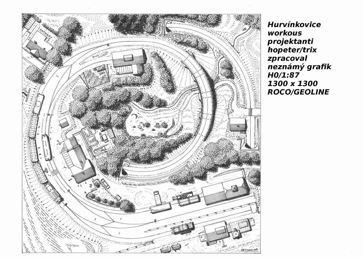

Moc děkuji za osvětu a pokud by bylo možné výkres by mne zajímal...děkuji Zdeněk.

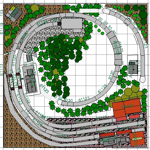

Příspěvekod workous » stř 22 dub, 2020 7:36 pm
Překresleno do Wintrack ...detaily bych řešil při stavbě...změna je v poloměru na R3..na R2 jsem alergický :) trochu to nabotnalo, ale není to, tak tragické.Vlevo bych mohl realizovat vysuvné SN což bych ulehčilo posuny v SN :).

Když jsem prošel jednotlivé varianty, napadla mě "úsporná" verze na osm výhybek. Koncák na čtyři z první varianty (vjezdová kolej na opačném konci), jedna vlečka do fabriky a třívýhybkovej skryťák z další (Roblín), vlastní trať jen jeden "závit" tobogánu a ne dva. Dvojka a trojka epocha, lokomotivy malý bejčky, možná věžák, vozovej park dvouosáky (krátký DF Kuber +Ci+Ci ADA, nákladní Z, U Piko, Brawa, Zl, Ul Lepieš+ D od Cekula). Pokud by se trať stylizovala do pohraničí (Chebsko), mohl by být ve hře i strojní a vozový park DRG/DR. Možná by šlo provozovat i první epochu, to by zejména německá nabídka byla opticky ještě pestřejší.

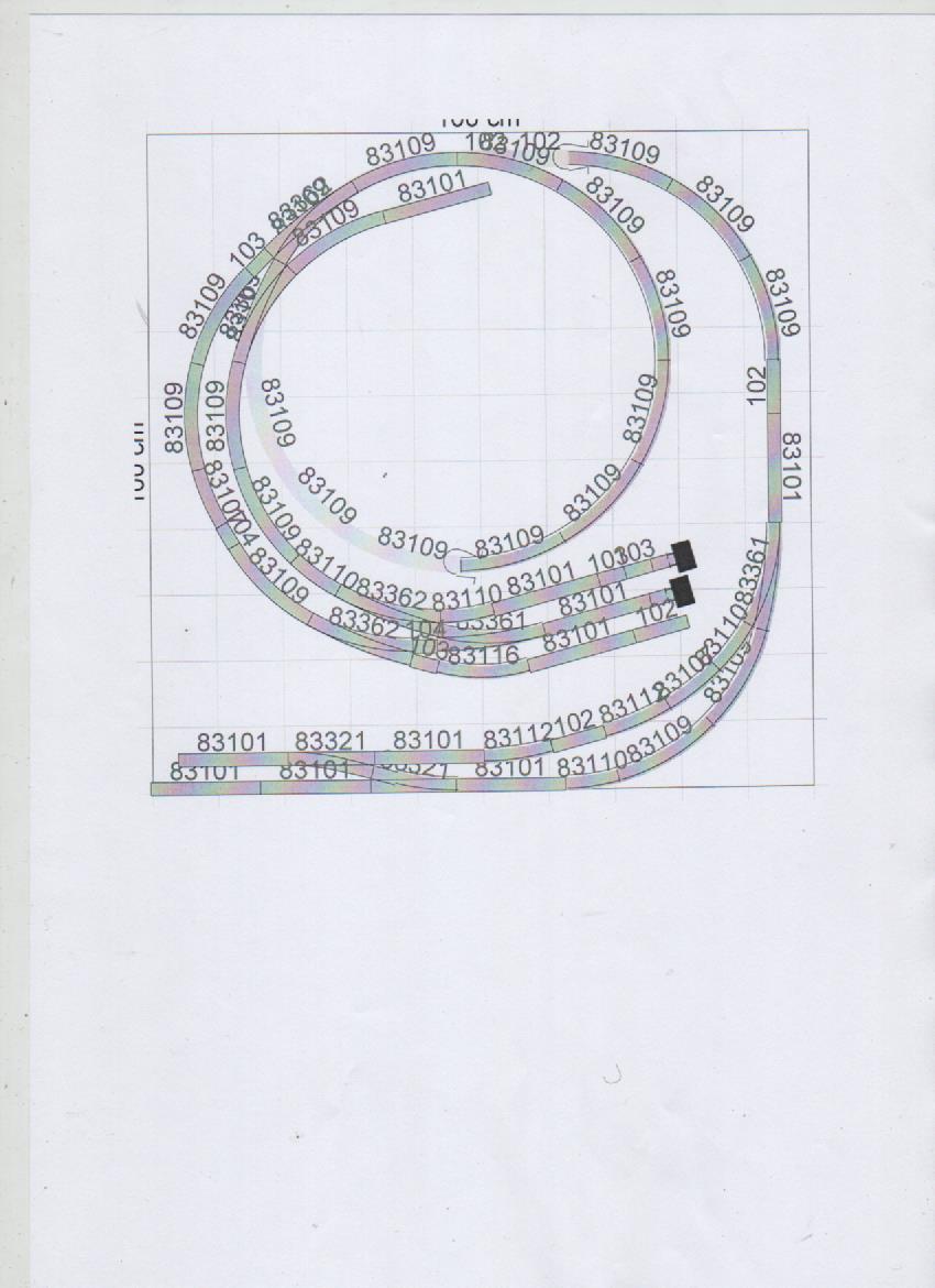

Příspěvekod 65filip » čtv 16 led, 2025 3:50 pm
Tak se chlubím plánkem

Příspěvekod Ivan » úte 21 led, 2025 11:17 am
Ta spodní stanice bude skrytá nebo viditelná?
Přijde mi, že to máš trochu moc utažené a nezbyde ti místo pro budovy. Například vynechání jedné přímé č horní stanici na hlavní trati za vytopnou pravděpodobně způsobí, že se ti tam budova nevejde.
Pakliže budou obě stanice viditelné, budou to jen koleje prakticky bez budov. Samozřejmě je na tobě, zda to tak postavit chceš.
Jestli je spodní stanice skrytá, pak bych se držel plánku a tu horní natáhl více dolů.
A ještě jedno úskalí ve stanicích. V místě, kde se předpokládá spojování souprav, nemáš přímou, na oblouku nespojíš vozy, chce to vložit přímou o délce min 80mm, spíš 100mm.
Milan v plánku přímou má na vnější koleji, na vnitřní ne, ta je jen pro motorové vozy. Mohu se ale taky mýlit.
Očková spřáhla však údajně spojit lze, já je však nepoužívám, tak nevím jistě.
Jestli máš pár cm navíc, trochu bych to celé zvětšil. Já taky natahoval Milanuv plánek Petrov, abych neměl tak ostré oblouky a bylo místo pro krajinu.

Příspěvekod 65filip » ned 23 úno, 2025 11:45 am
Spodní stanice bude skrytá a horní prodloužím rovníma.
Zatím pracuji kam kolejište uložím a jak proti prachu.
