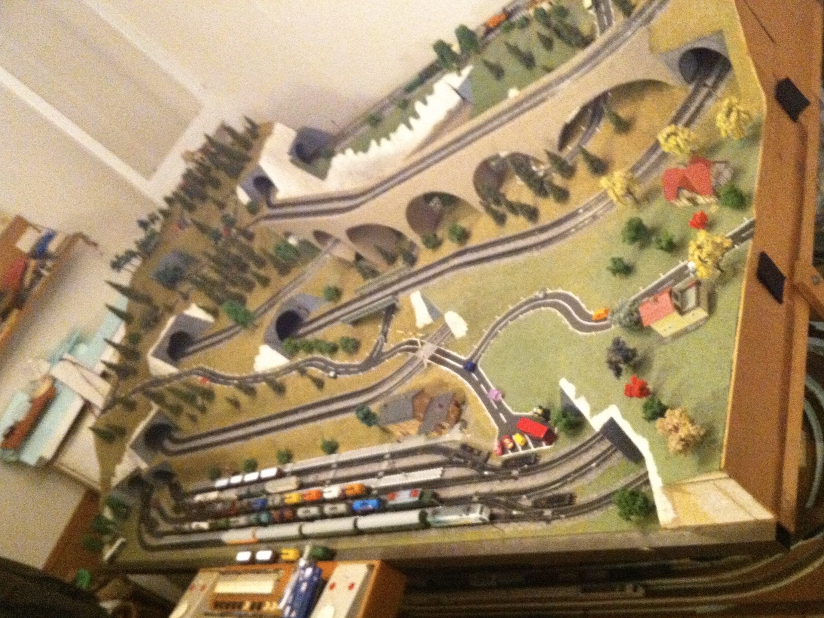

PS: podobné kolejiště měl (teď je rozpůlené a čeká na stěhování do nového) můj “třetí” brácha....

A jako falešná dvoukolejka to postačovalo? Vyhovovalo? Nebo bys teď udělal některé věci jinak?
Moc hezké! :wink:

Lukáš.V píše:A jako falešná dvoukolejka to postačovalo? :wink:
Naprosto, “brácha” měl při délce okruhu úseky, takže mohlo jet až pět vlaků za sebou, aniž by se dojely a narazily do sebe (akorát chyběl zvukový požitek)
