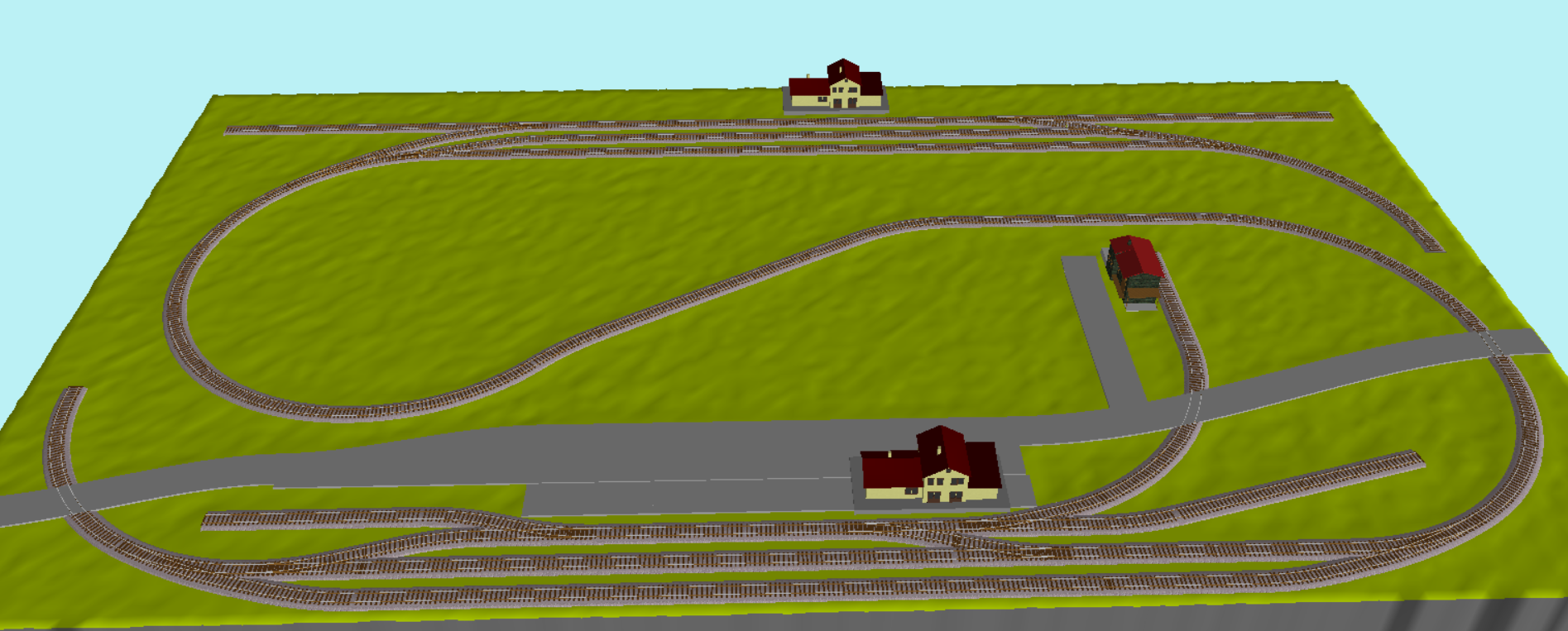

Po dlouhé době opět trocha plánování. Vlevo kolej k jednomístné remíze. vpravo manipulační ke skladišti či volné skládce.
Jinak mě rozložení nenapadlo.

Nechci ti nic hanit, netuším jak moc se chceš přiblížit realitě, ale ta remíza v malé mezilehlé stanici je tak trochu pěst na oko, obecně řečeno se remízy stavěly v v koncových, odbočných, případně významnějších mezilehlých stanicích, což tato třech kolejích asi nebude. Spíš by té kusé koleji vlevo slušela vlečka, třeba nakládková rampa pily, nebo by tam sedla vlečka agrochemického podniku - pestrý provoz, vozy na obilí, cisterny a samovýsypné vozy s hnojivy, nakládka řepy, atd.

Ad remíza, ano, spíš nepatří, ale chápu modeláře, že ji chce mít, já ji tam také plánuji, lze to trochu okecat:
-stanice kdysi bývalá koncovou, dnes tak občas nocuje motorák pro ranní posilový spoj ve vytïženějším úseku trati (nebo v pozdější epoše sídlí muzejní klub)
-stanice je na konci velkého stoupání, výtopna slouží pro postrkový stroj
... aneb kompromisy na malém prostoru, když chce člověk zachovat možnost kroužení na kochačku. Pakliže však je zájem být co nejvěrnější realitě, řídil bych se Adamovou radou.

Nechte ho, každý chce mít depo. Je to lepší než rotunda s točnou pro osm stání. ;)
Třeba tam dřív přidávali nezavěšený postrk. Předpokládal bych ale u té koleje do remízy, ještě jednu krátkou zásobovací kolej.

Ivan píše:Ad remíza, ano, spíš nepatří, ale chápu modeláře, že ji chce mít, já ji tam také plánuji, lze to trochu okecat:
Má to logiku i ve skutečnosti. Například na Horním pacifiku stanice Kácov.
Stanice Kácov byla krátkou dobu koncovou stanicí , když byla v r. 1901 zprovozněna trať Čerčany- Ledečko- Kácov. Proto byla vybavena i remízou pro parní lokomotivy, ačkoli o dva roky později byl dokončen protilehlý úsek Kácov-Světlá /n. Sázavou a stanice se stala průjezdnou, jak ji známe dnes.
Výtopna v Kácově je původně stejná jako v Ledečku. Později ze 4 oken prodloužena na 6 oken. A po další delší době zas prodloužena o další 2 okna. Tedy na 8 oken, tedy dvojnásobek výtopny v Ledečku. Prodlužování (i to první) bylo v době, kdy už stanice byla z dnešního pohledu mezilehlou. Avšak vlastně byla i koncovou. Potkávaly se zde 2 tratě a případně mohly nocovat 2 parní třínápravové lokomotivy.

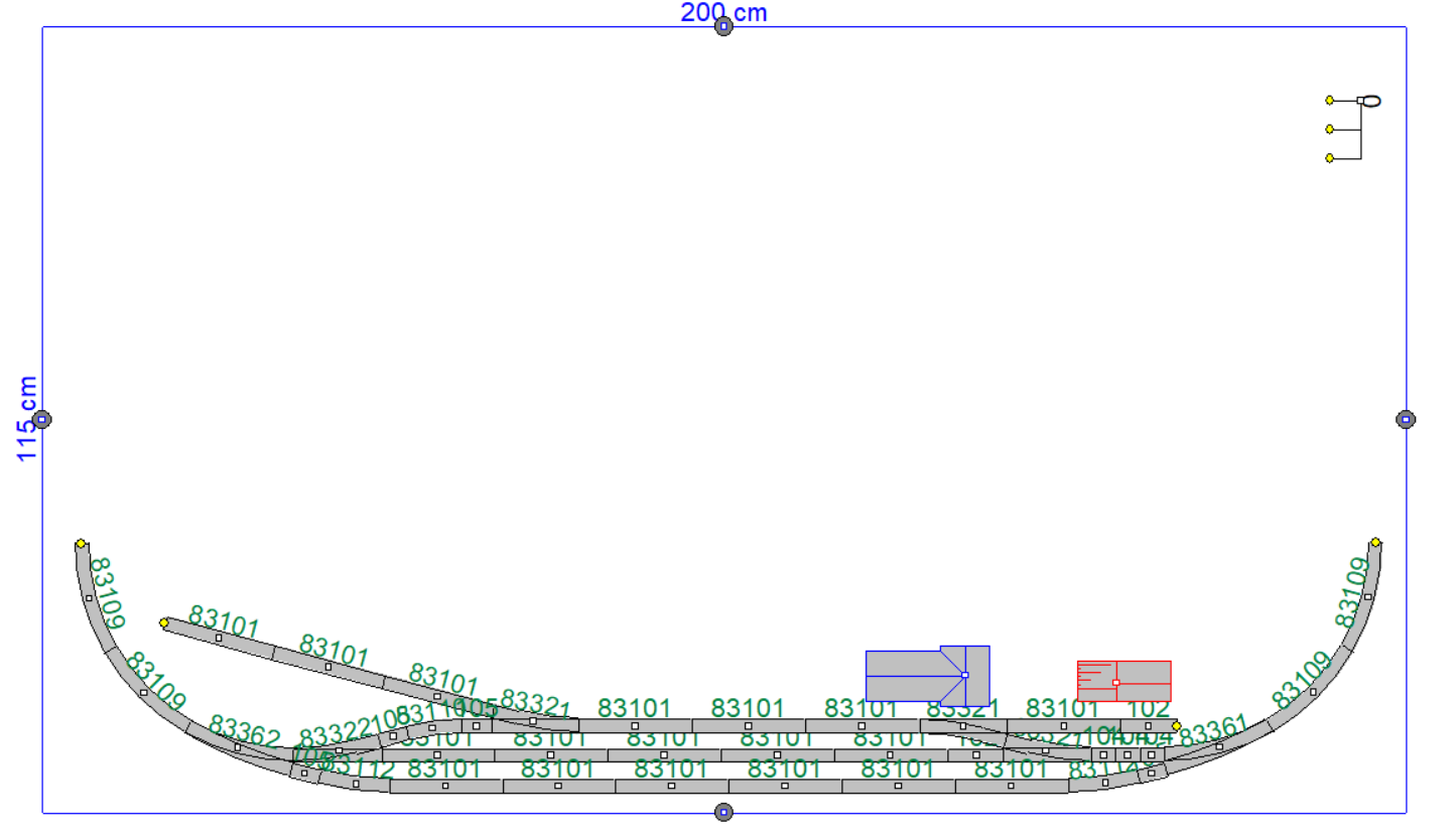

Stále si hraju ve wintracku. Tady 3D pohled bez skrytých částí a v jedné rovině (což ve finále nebude)
Vlevo vytažená kolej k volné skládce, či skladišti. Vpravo kusá kolej pro jednomístnou remízu a zbrojení naftou a ještě vlečka do menšího podniku.
