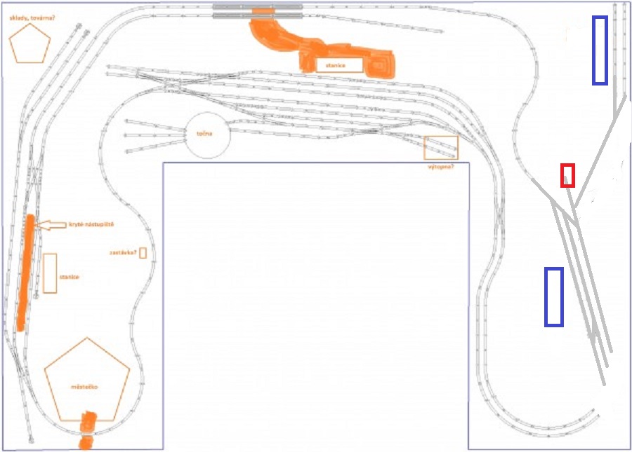

Příspěvekod daba12 » pon 02 pro, 2019 9:21 pm
Asi to blbě chápu, ale když to prohodím, tak by vlak musel přijet nejdřív k pile a pak od ní ke stanici.
Nebo myslíš předělat koleje? Nějak si to nedokážu představit.
Dan

Příspěvekod Jiri Dvoracek » pon 02 pro, 2019 9:39 pm
Zhruba takhle :mrgreen:

Příspěvekod daba12 » pon 02 pro, 2019 9:45 pm
Jo jasně, to by šlo. To dává smysl :)

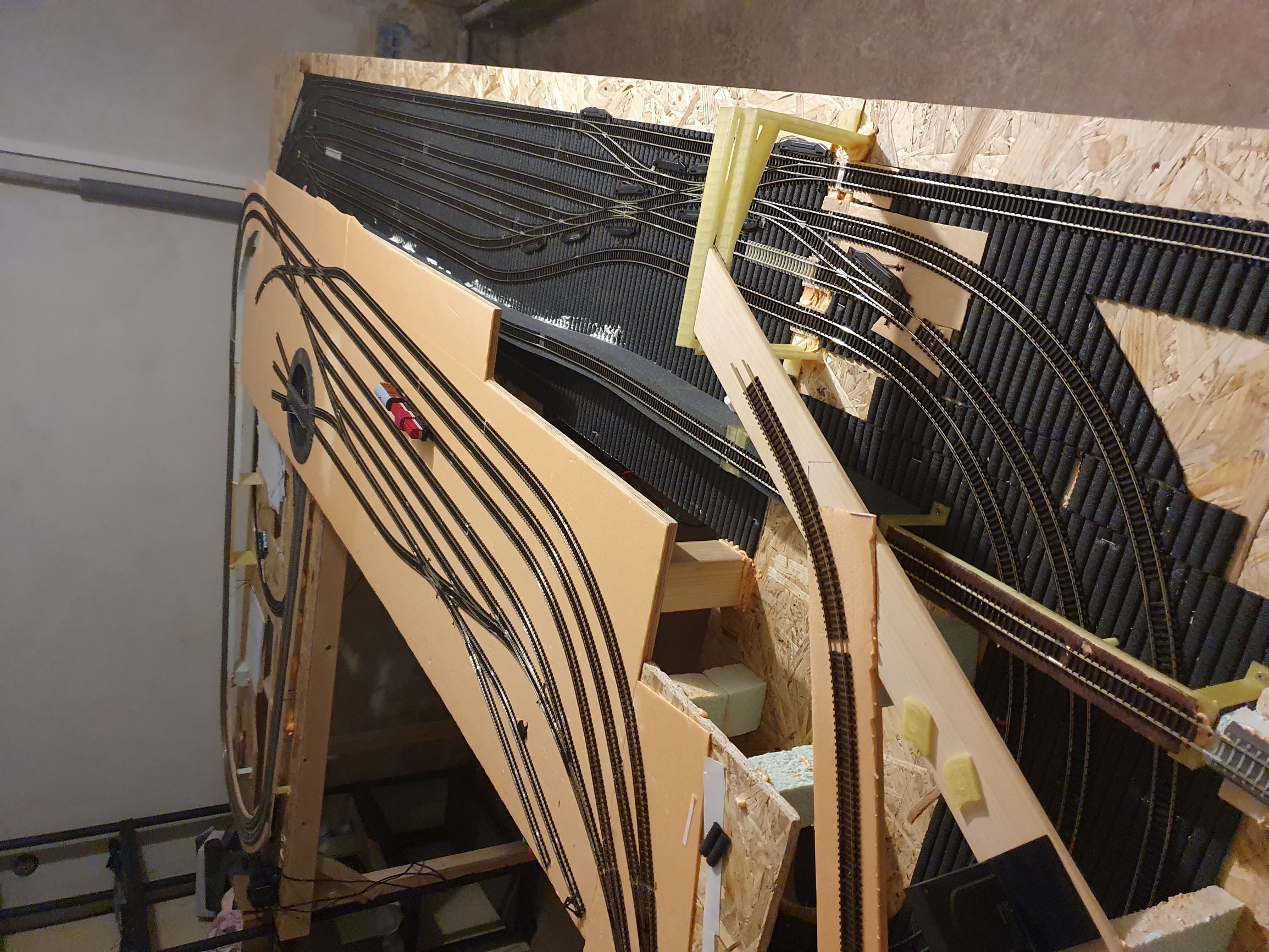

Příspěvekod daba12 » úte 05 kvě, 2020 9:50 pm
Pořád mě mrzí, že jsem nemohl využít návrh od Michala Šuhajdy, ale co nadělám.
Se stavbou jsem začal na Silvestra a minulý týden jsem se konečně dostal do prvního patra. Ještě ale zbývají dvě :(
SN a hlavní stanice
Jinak musím dát za pravdu všem, co říkají, že rozchodit točnu není úplně jednoduché.
Mně třeba nefungoval žádný z návodů (lokopin, 1ku160). Podle manuálu a za použití Raildroadu, se to podařilo. I když se to občas točí dost zběsile :)

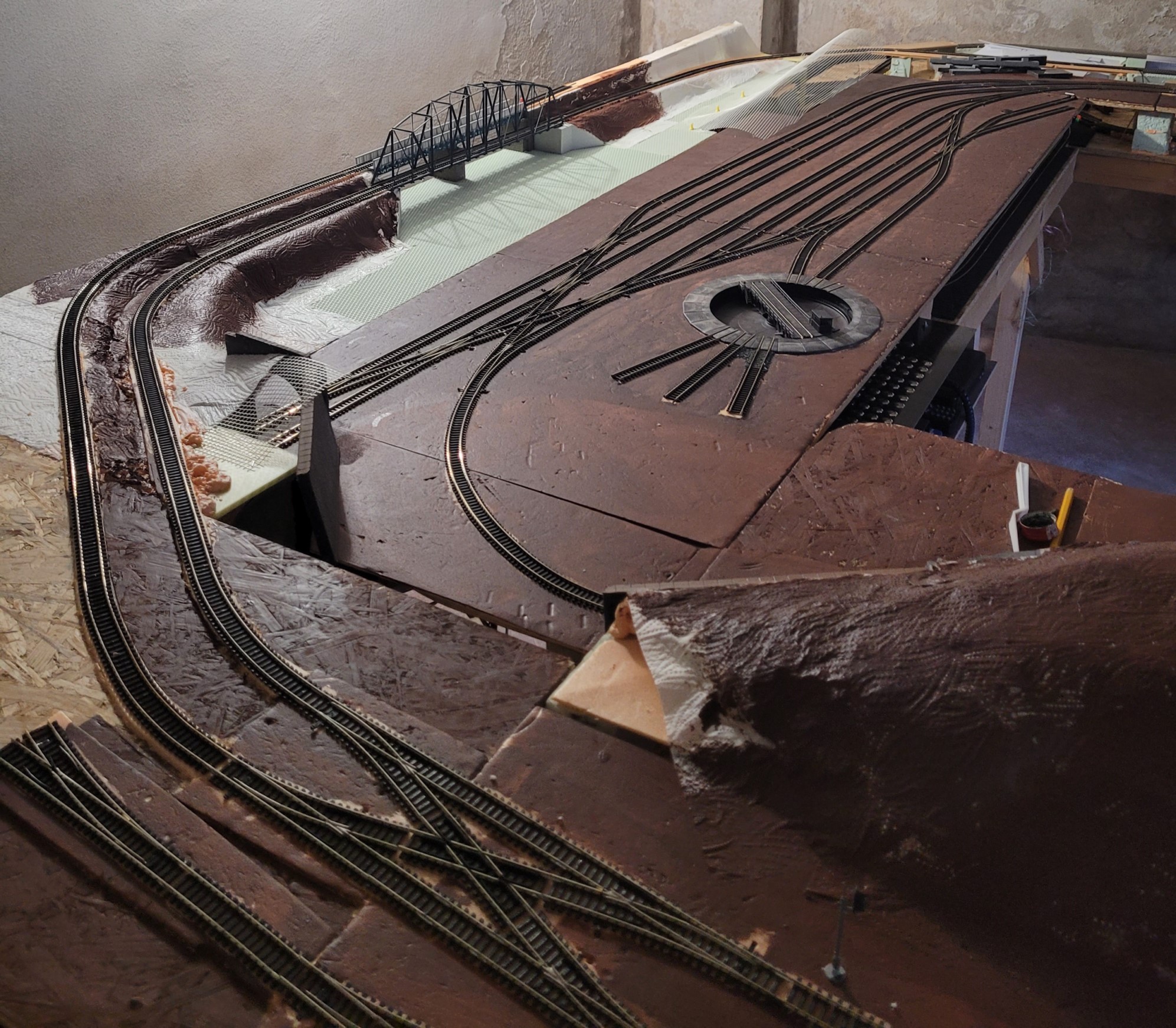

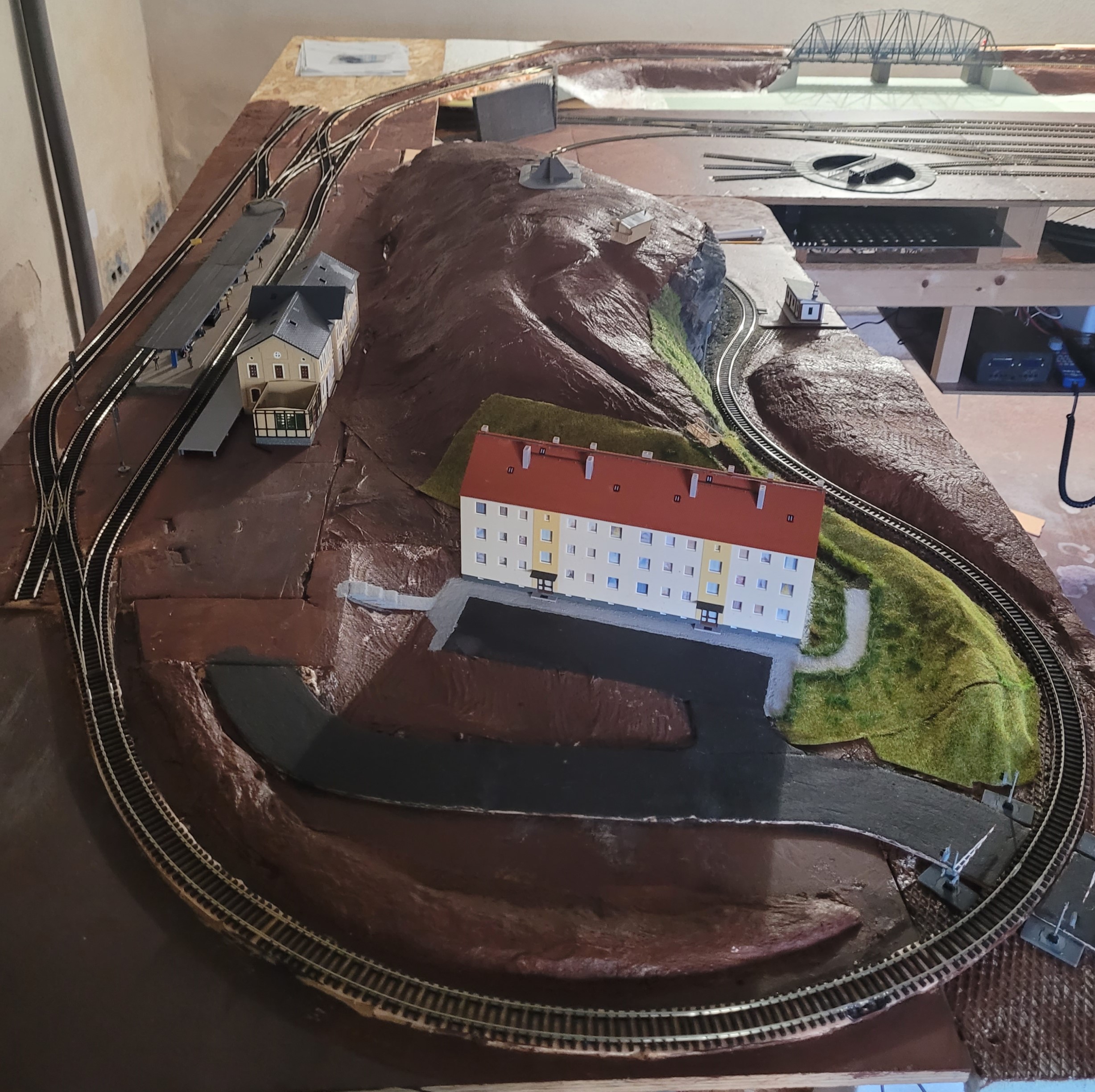

Příspěvekod daba12 » úte 12 říj, 2021 5:04 pm
Tak jsem po roce zase o něco pokročil. Dodělal další patro a pomalu se blížím k tomu poslednímu.
Ten kopec měl být mnohem menší, ale začal jsem nízko expanzní pěnou a přišlo mi to malé. Tak jsem tam fouknul ještě jednu celou normální a bylo vymalováno. To co je tam teď, je pouze půlka. Zbytek jsem musel ořezat, protože se to celé propadávalo dolů. A i tak je to skoro Říp:)
A hlavně, konečně se dá jezdit. Ovládat to jde přes PC nebo pomocí pultu a automatického zastavení v SN v závislosti na poloze výhybek.
Chápu, že to nedosahuje kvalit jiných zdejších kolejišť, ale já z toho mám zatím radost a dobrý pocit.

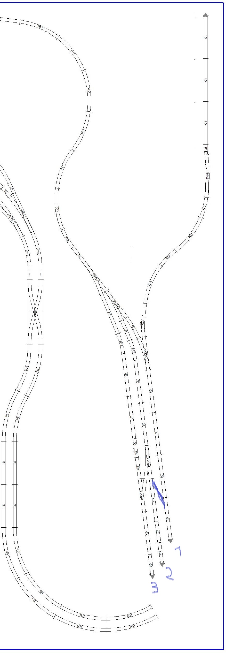

Příspěvekod daba12 » sob 25 pro, 2021 7:53 pm
Zdravím všechny v tyto vánoční časy.
Zbyly mi 2 výhybky EW2 levé a tak mě napadlo, udělat propojku na pravém nádraží mezi kolejí 1 a 2 a nevím, jestli tam nechat i tu mezi 2 a 3.
Zajíždí tam jenom motorák "Tanvald" z levého nádraží, případně pára s jedním vozem (historická jízda) a ta první kolej je spojená s pilou. Tak jsem si říkal, že by pak díky propojce šlo objíždět soupravu.
Co si myslíte o té úpravě?
Díky

Re: Kolejiště TT - tvar U 250x350x250
Příspěvekod Myšpulín » ned 26 pro, 2021 7:46 am
Jsem pro. Ale zaměň je za tu druhou dvojici. Výtažná (dá-li se to tak nazvat) bude pouze na druhé koleji, na první a třetí to bude klasická kusá pro odstavování vozů nebo tak něco.

Příspěvekod daba12 » ned 26 pro, 2021 6:54 pm
Myšpulín píše:Jsem pro. Ale zaměň je za tu druhou dvojici. Výtažná (dá-li se to tak nazvat) bude pouze na druhé koleji, na první a třetí to bude klasická kusá pro odstavování vozů nebo tak něco.
Přiznávám však, že na všech návrzích, a to i od Milana, vnitřně bojuji s kusou kolejí přes celou délku stanice.
Takže, jestli to dobře chápu, mám jenom vyměnit ty pravé za levé a nechat to tak, jak to je. Tedy mezi 2 a 3?
Příspěvekod Myšpulín » pon 27 pro, 2021 11:44 am
daba12 píše:Takže, jestli to dobře chápu, mám jenom vyměnit ty pravé za levé a nechat to tak, jak to je. Tedy mezi 2 a 3?
Ne, ty dvě co máš vyměníš za ty použité mezi 2 a 3 a ty odtamtud dáš mezi 1 a 2. Tím se dostaneš ze všech tří kolejí na kusou v prodloužení 2 koleje. Ten kousek kusé na koleji 2 bude tak dlouhý, aby se na něj vešla nejdelší loko, která bude do stanice zajíždět a bude zde objíždět soupravu. Jinak na ní nebude nic stát. No a ty dvě ostatní pak jak to vyjde, jedna může být pro odstavení osobního vozu ze soupravy mimo špičku (spíše ta u staniční budovy) a druhá pak u nakládkové plochy či rampy skladiště, možná i pro traťovku, ale tady nejsem odborníkem.
